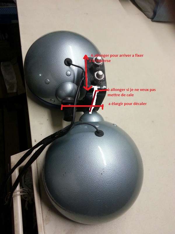

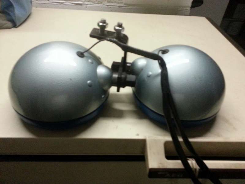

Tunaps
Date du message : mercredi 3 décembre 2014 à 12h21
blecoti a écrit :
autant pour moi, je pensais que tu parlais des optiques incrusté dans le pare-chocs.
Les longues portées de ce type (cibie Oscar plus) se trouvent chez Oreca, Mecaparts, GT2i ou BPS pour ne citer qu'eux.
il me semble que les oscars+ ne font que 170 mm et donc sont trop petits pour le pare choc tour de corse
Dans le mien j'ai mis de l'oscar 180 mm et là il faut agrandir de 2 à 3 mm sur le pourtour
Pour ce qui est de la fixation sur pare choc je ne suis pas très adepte et je suis entrain de bosser sur un sytème de fixation qui viendrait se mettre sur la traverse avant j'ai fait un essai mais un peu court mon support en ajoutant une cale entre la traverse et le support je devrais y arriver
J'essaye de mettre une photo

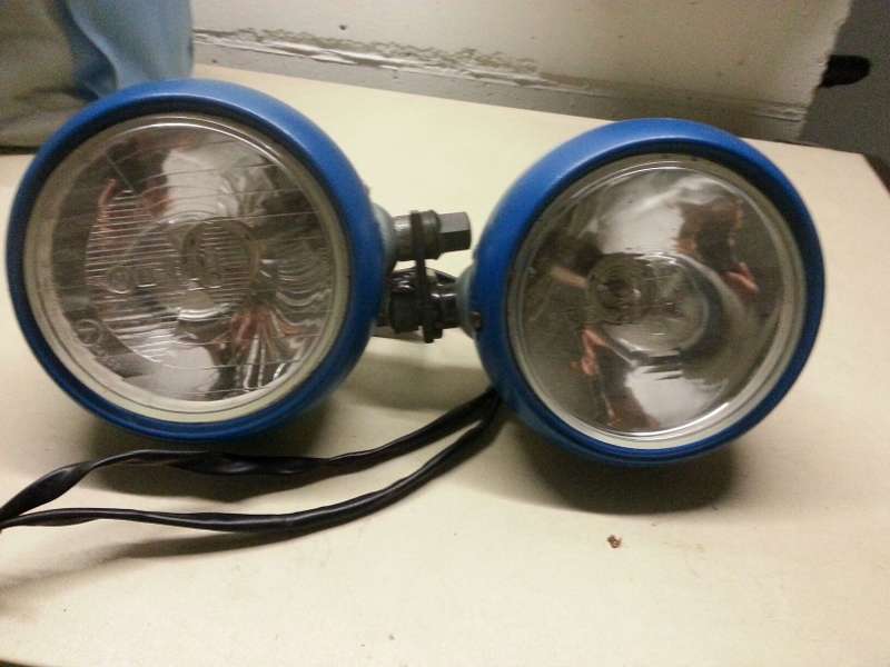

Tunaps
Date du message : mercredi 3 décembre 2014 à 23h00
sam74 a écrit :
et savoir d'origine dans les années 1980, le diamètre de ses longues portées?
Comme promis les photos
Il me semble que les optiques des années 80 étaient en 180mm
Sur la bic les feux du bs semblent etre en 180 et ceux du haut en 170

Christophe74
Date du message : jeudi 4 décembre 2014 à 13h05
Sur la "BIC", c est du diametre 180 pour les 4 (oscar +)
On peut également monter des Super Oscar (en diam 220) comme la "Heuliez"; mais tirants anti vibrations obligatoires
Date du message : jeudi 4 décembre 2014 à 13h08
sympas ta turbo JP Oui même type de phare que je veux. Tu les as pris où?
Je les ai démonté d'un pare choc sans passer par la case "qui court vite"
Ce sont des Cibié de type "Oscar+" alors que ceux de Christophe sont des Cibié de type "Oscar".
C'est ce que j'avais avec le pare choc d'origine.
