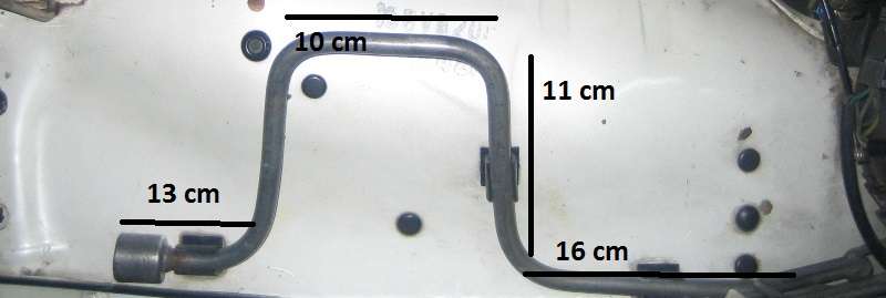

Bonjour, quelqu'un aurait-il une manivelle de cri à vendre ou bien me donner les côte pour être sûr d'acheter une bonne?
Date du message : jeudi 1 janvier 2015 à 20h07
Mesures prises sur ma T2:

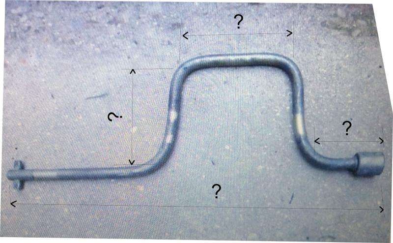

Photo trouvée sur le net.

merci comme ça je pourrais être sûr lors d'un achat, car sa fait la 3ème que l'on me donne, heureusement que je les achètes pas, et qui n'est pas bonne.

c'est surtout l'embout a verifier...c'est pas du R5 normal.....
sam74
Date du message : jeudi 1 janvier 2015 à 22h12
ah???! pas la même que les r5 ts tl alpine etc....? ah vrai dire, j'ai même pas regarder la douille correspondante. Douille de 19? autre? et Est-ce que quelqu'un en as une en double de manivelle? Car j'en ai pas sur ma T2
Date du message : vendredi 2 janvier 2015 à 18h19
les 5 alpine, ts,tx c'est du 17.... sur une 5 turbo c'est du 19.... comme sur les R16, R12, A310.......

Effectivement, c'est du 19. Heureusement que vous me l'avez dit, la manivelle que j'avais en vue d'acheter d'une R5 est en douille 17

par contre, ça ne correspond pas aux dimensions relevées par JP

Sur ma T2 de 83 j'ai les méme dimentions que JP , manivelle que j'ai depuis l'achat de l'auto en 87 , je pense que c'est celle d'origine .
