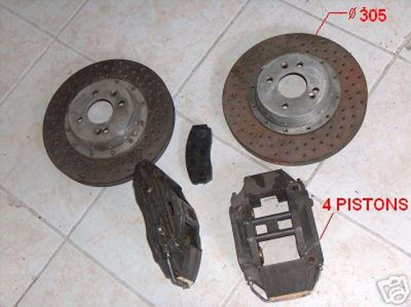

endoulma
Date du message : dimanche 5 juillet 2015 à 22h03
Sur mon auto j'ai ça a l'AV :
Avec des plaquettes C.Lorraine RC6+ ,un MC Cévennes et une pompe a vide électrique
ça freine super bien et au niveau usure RAS
