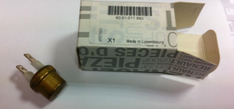

Voici la photo avec la référence ...
Et oui encore disponible chez Renault , référence du pr. mais avec le nouveau boitage.

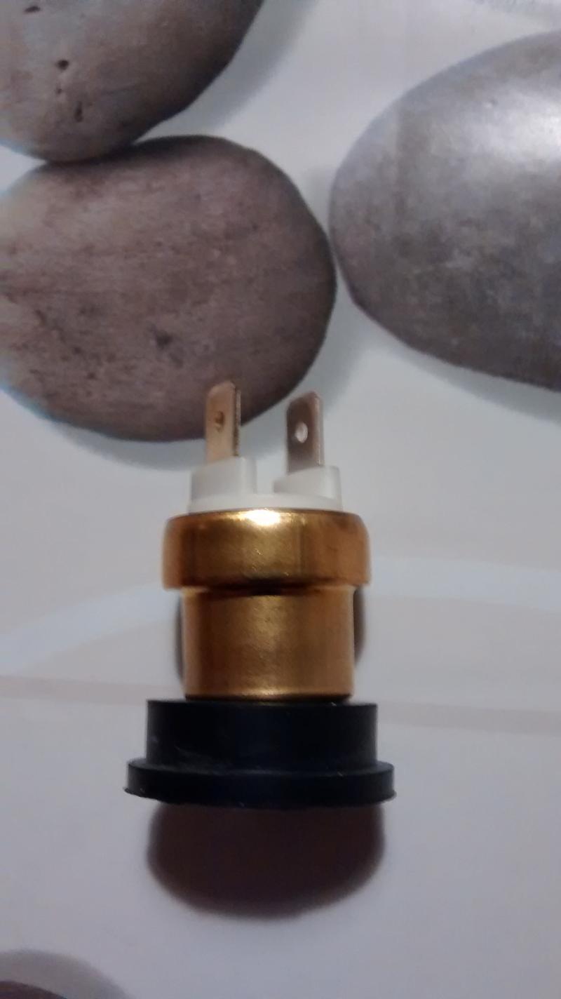

Voici :

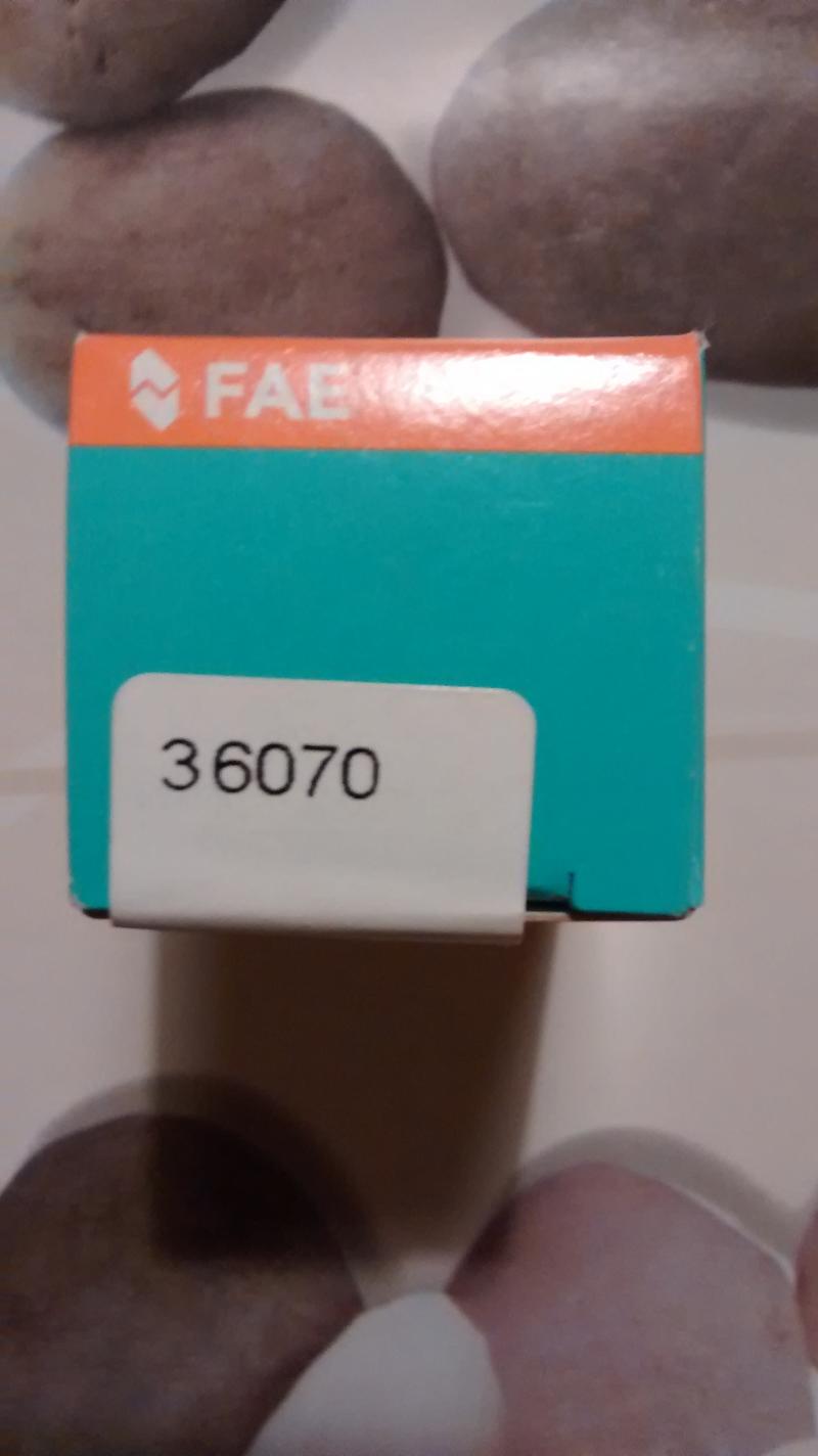

Et la REF :
PS: les galets , c'est cadeau .......................

la fae n'a pas les mêmes caractéristiques que la Renault 92/87
elle provient des volvo , je ne sais plus quel modéle
Date du message : dimanche 25 janvier 2015 à 20h43
mon cher quinquin ok avec jean paul c est pas les même caractéristiques
que le renault et bien sur pas le même prix
tu la pris il y a 1 mois tu me dira si elle ce déclenche quant il fera + chaud
tu ne dis pas si c est du 80/90 ( c est important )
tu a quoi sur ta sonde on voit rien ( sur la notre on aperçois les degrés )
j en ai plusieurs que j ai payé trois fois rien mais ça marche pas ( et il n y a rien de marqué dessus )
bien sur quinquin c est amical de ma part , aucun intérêt c est pour rendre service comme toi , je pense qu il vaut mieux
prendre les bonnes référence puisque renault les fait encore
bien le bjr
ps vraiment de part ta photo j ai un doute sur cette sonde

Voila le descriptif pour la sonde FAE 36070 sur le site d'Oscaro.
Ce qui me parait étrange, c'est qu'elle est mentionnée comme remplaçante de la référence origine Renault, alors que les températures de commutation ne sont pas les mêmes.
Oscaro.com a écrit :
Interrupteur de température, ventilateur de radiateur FAE : 36070
Référence constructeur (Numéro OEM) :
RENAULT : 60 01 011 893
VOLVO : 1274047 - 1274047-8 - 1274048-6 - 1274962-8
Autres Références :
HELLA : 6ZT 007803-001
Caractéristiques :
Point de commutation °C : 92-87

Pour info cette sonde est toujours disponible, car il semblerait que ce soit une sonde Renault Trucks.

Oui c'est bien une 87/92 , c'est bien écrit déçue ( sous l'arrondie ) car j'ai pas pris en photo sous tous ses angles .
Mon parrain avait un soucis de sonde , hors on a trouver celle-ci , je sais pas si il la monter et attend sont retour.
C'était juste dans le but d'aider , maintenant si cela vous convient pas , monter se que vous voulez .
