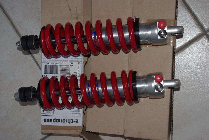

Date du message : samedi 20 juin 2015 à 09h39
Les voila à la maison il s'agit des combinés double réglages indépendants gros corps alu (excite en corps plus petit) tige de 16 mm.
. Les ressorts sont des 100 KG.
. 14 positions de réglages sur le compression et 14 sur la détente .Pour affiner les réglages Mike le patron nous précise que si une plage de réglage utile se situerait entre la position 7 et 10 par exemple .Cette plage peut être ramenée en atelier sur une fourchette de réglage à 14 positions pour avoir une sensibilité vraiment pointue.
Monté sur rotule avec possibilité de mette un silentbloc pour ce qui veulent.
Voila des pieces spécialement étudié sur ma demande pour les 5 Turbo un un tarif très raisonnable. Les arrières seront bientôt terminés mais je suis moins pressé car je n'ai pas encore fini le décapage des passages de roues arrieres.
Si vous avez des questions je serai content de vous renseigner.
Bruno-r8G-

dans le jargon des pro des l'amortissement, cela s'appelle des 2voies (détente et compression) il existe des 3 voies :
- détente : retour de la roue au sol,
- compression haute vitesse : routes très bosselées
- compression basse vitesse : mouvement de caisse comme la prise de roulis, le plongeant au freinage ou cabrage à l'accélération.
Cela permet un réglage très fin de la voiture et apparemment cela "passe" en VHC contrairement aux bonbonnes séparées.
J'ai eu l'occasion de rouler avec ce type de suspension et contrairement au Bilstein classique on y gagne en confort de conduite sur des terrains très abimés.
Une question, qu'elle est le diam du ressort, le diam du brin et la hauteur libre de ton ressort.
Est ce qu'avant de te faire ces suspensions, ils t'ont demandé le poids aux roues ?
a+
Remy
Date du message : mardi 23 juin 2015 à 21h29
Salut Belcoti
Je te donnerais le diamètre des ressorts demain la je suis débordé, je te passerais toutes les infos en même temps.
Pour info il m'a demandé beaucoup de renseignement avant de faire les pieces.
Mike a une très grande connaissance des voiture en rallye et aussi de la 5 T de son temps en Angleterre. La il devient une référence des motos de courses et side.
Pour avoir monté des combiné sur une Lotus exel, je peux affirmer que ce sont de bonnes pieces de qualités et performantes, la voiture est devenue hyper réactive et une accroche sans comparaisons avec l'origine qui n’était pas usés lors du remplacement.
Je te dis à demain bonne soirée.
Bruno.
Date du message : dimanche 28 juin 2015 à 10h54
Salut Rémy,
Le diamètre du ressort est de 83 mm avec un brin de 13 mm.
Pour la hauteur libre je ne sais pas, là il est réglé et affiche 22.5 cm, je ne veux pas toucher au réglage demanderais à la personne la hauteur du ressort libre.
A+ excuse du retard .
Bruno.
