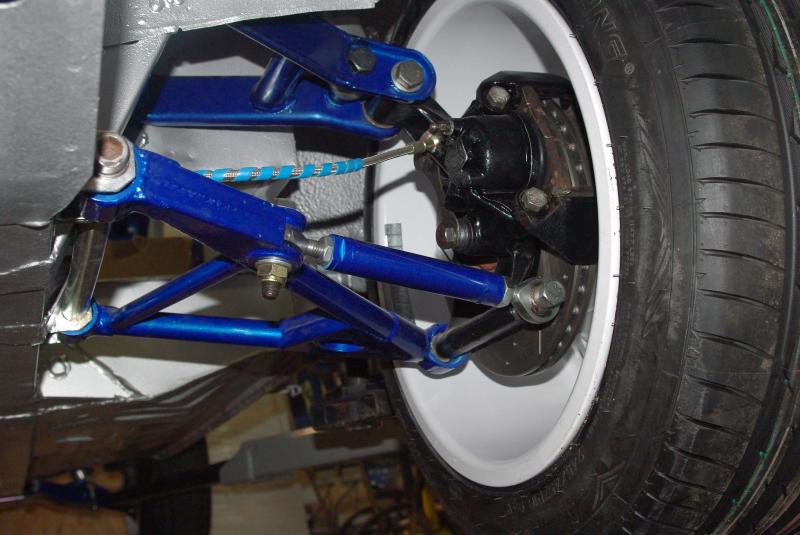

Bonjour R8G ,
Les 4 équerres doivent ètre identique . pour la mise en place la partie interne doit ètre parfaitement propre et plane sans trace d'usure comme l'étrier sur le quel elle coulisse .
Date du message : mardi 28 novembre 2017 à 07h10
Mr-Hulot a écrit :
Les triangles supérieurs sont montés à l'envers.
EDIT: oups je l'avais déjà dit. T'as pas encore eu le temps de les retourner.
Oui je sais pour les triangles, mais je laisse ainsi car la partie pleine est plus épaisse comme cela et avec les combis filetés on peut régler comme on le désire.
Ça va le faire sans problèmes .

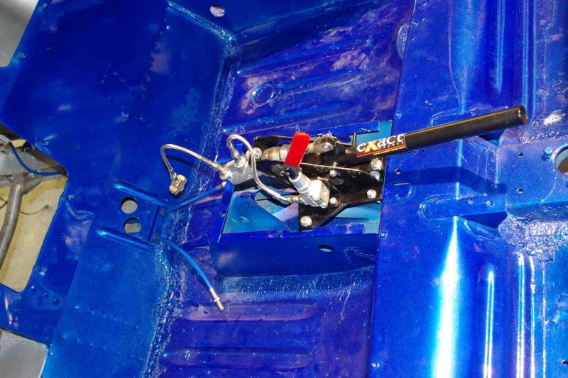

Date du message : lundi 11 décembre 2017 à 19h01

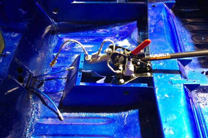

Petit travail ce soir,
Branchement flexible arr, et passage jusqu’a l’intérieur caisse pour futur branchement sur le T mais manque raccord coudé.
Fabrication de la platine pour recevoir le frein à main hydraulique et pose.
Mr-Hulot
Date du message : lundi 11 décembre 2017 à 19h37
tu as branché ton maître cylindre de frein à main à l'envers. La durite qui vient du limiteur doit être branchée sur l'entrée à l'arrière.
Date du message : mardi 12 décembre 2017 à 07h12
C'est bien ce que je pensais bon sang, j'ai appelé EXACT pour leur demander il m'ont dit de faire ainsi GRRRRRRRRRRRRRRRR je re-démonte ce soir !!!!!!!

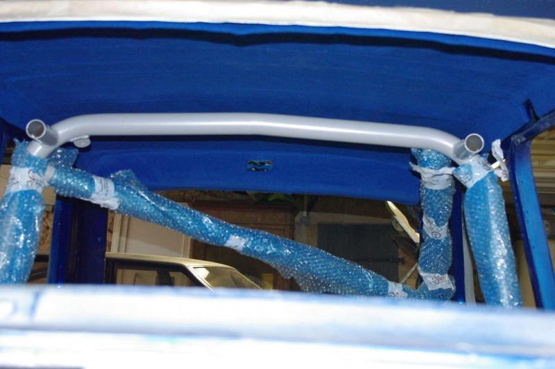

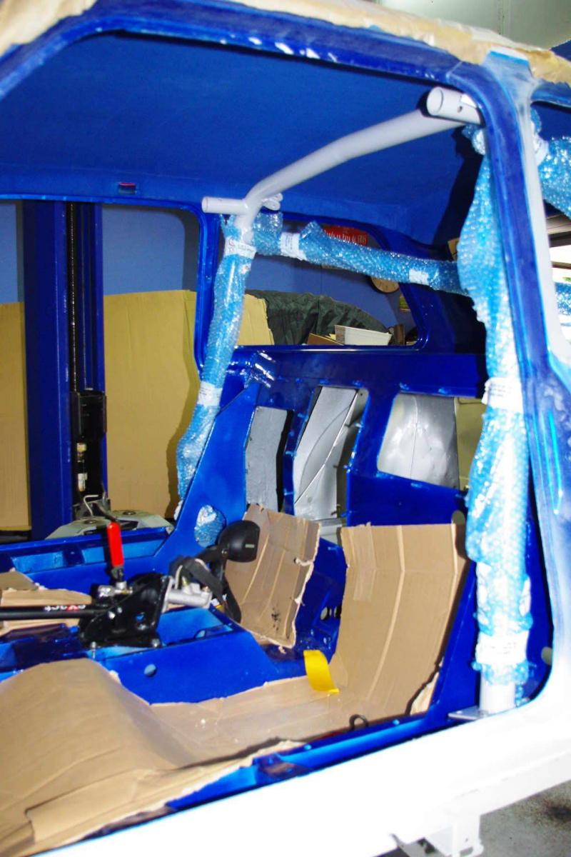

Date du message : vendredi 22 décembre 2017 à 20h10

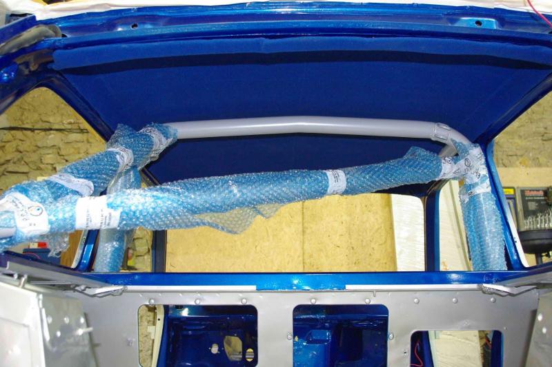

Semaine dernière on a posé le ciel de toit, le sellier a fait une énorme erreur mais bon on va faire avec, vous trouverez sur la photo.
Ce matin repose arceau arrière
Date du message : lundi 25 décembre 2017 à 12h03
Super boulot
Je suis pas inquiet pour le ciel de toit, tu vas trouver une solution pour rattraper la bétise du cellier.
Joyeux noel
Ras 26

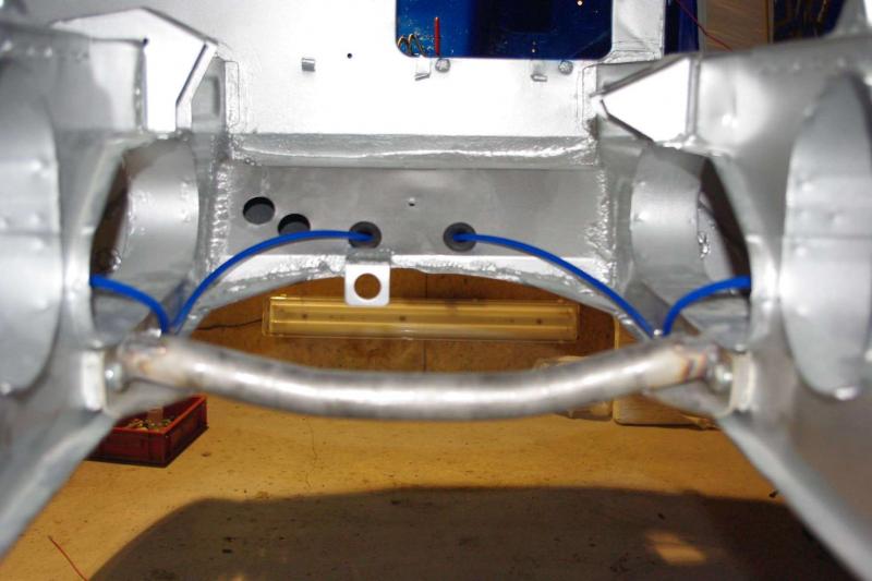

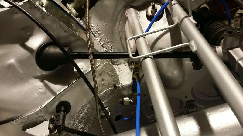

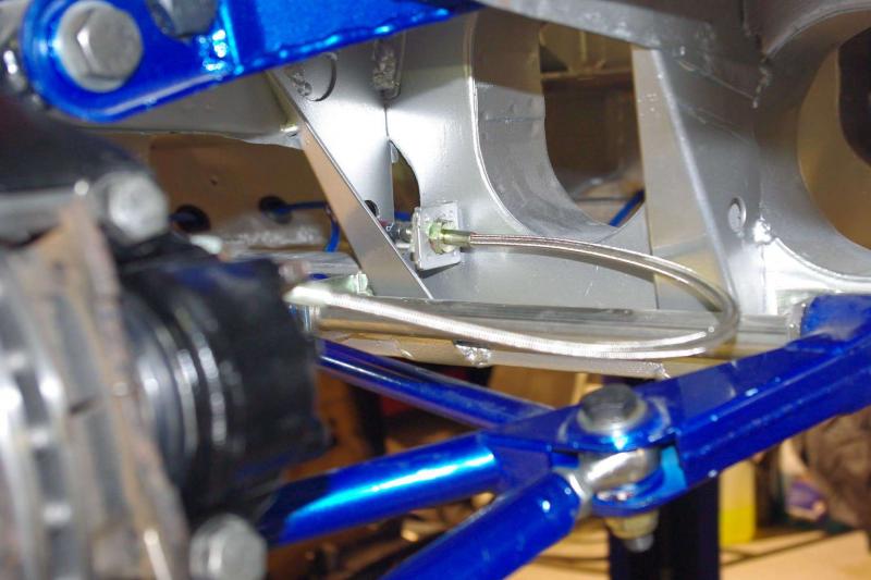

Quelques petits travaux réalisés ces derniers temps réseaux de freinage bientôt terminés.

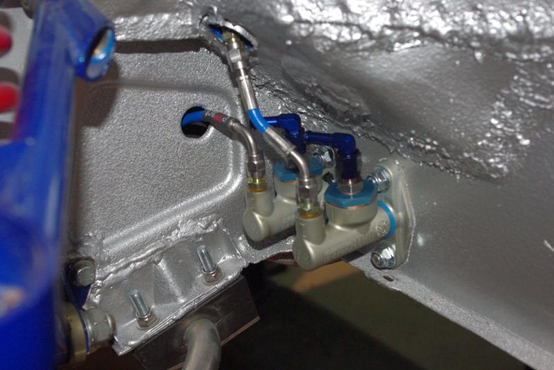

Date du message : mercredi 7 février 2018 à 20h20
Reste à positionner les bols et à fixé les tuyaux dans le bloc avant, si vous avez des infos et photos de positionnement des 3 bols je suis preneur un support double et un simple.

beau boulot .

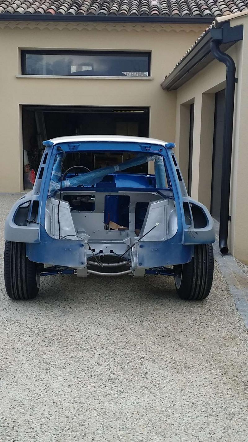

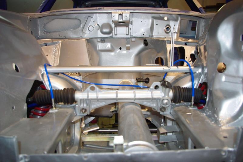

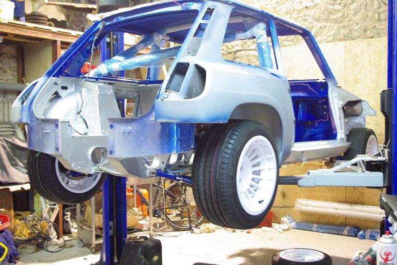

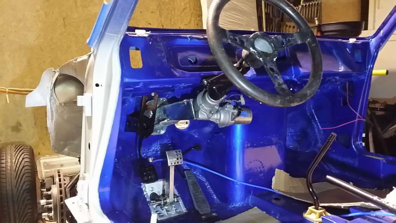

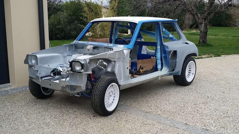

Date du message : samedi 17 mars 2018 à 20h11
La direction est en place reliée à la crémaillère et on ne vois rien dans compartiment avant c'est cool.

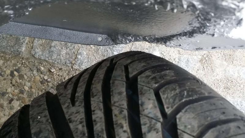

Date du message : samedi 17 mars 2018 à 20h15
Première sortie ça donne la vivement la
On voit bien que si on coupe pas, ça passe pas .

Date du message : dimanche 18 mars 2018 à 09h32
ça avance
TURBOALPINE
Date du message : dimanche 18 mars 2018 à 16h27
bon courage bruno ..sa commence a prendre forme tout sa....
Pascal35
Date du message : dimanche 18 mars 2018 à 16h34
Superbe, ça commence à reprendre forme
Tu as fait quoi au niveau du passage de la roue et du bas de caisse, une coupe ou rabattu la tôle Bruno ?
Date du message : dimanche 18 mars 2018 à 17h41
salut Pascal,
Coupé à 4 millimètres puis rabattu et soudage tout du long.
