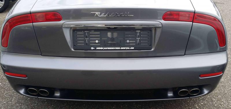

j'ai fini de faire joujou avec l'italienne maintenant qu’elle roule on redevient français
Elle a pas l'arriere de la 5 mais c'est beau quand meme !!!!!

r8g, tiens, c'est bizarre, elle me dit quelque chose cette Maserati!!!

salut Lionel,
Oui comme tu dis c'est bizarre

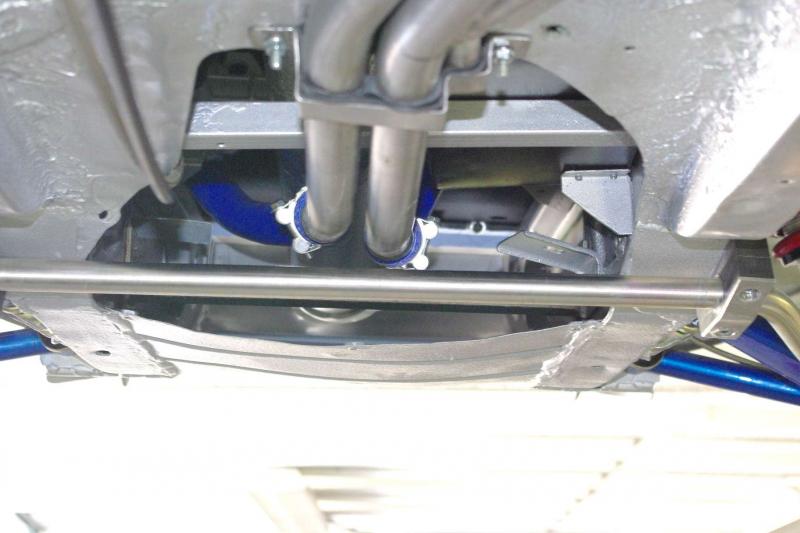

Dernier arrivage en prévision de refroidir le moteur

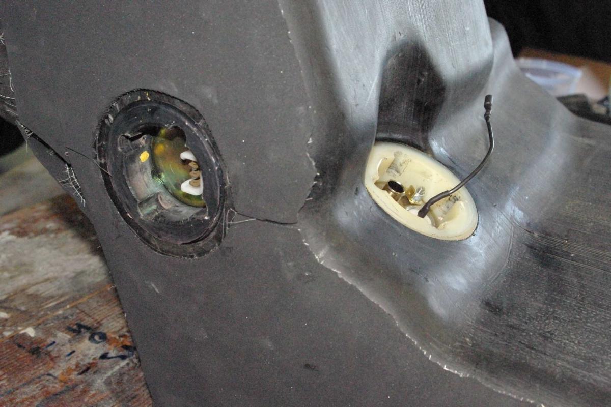

Les réservoirs sont nettoyés et les pompes tournent mais vraiment pas belles une jauge neuve et l'autre HS.

Les nouveaux tubes sont en place fabrication d'un nouveau support avant au passage le durites sont très bien taillées, j'ai trouvé des bons colliers en plus .

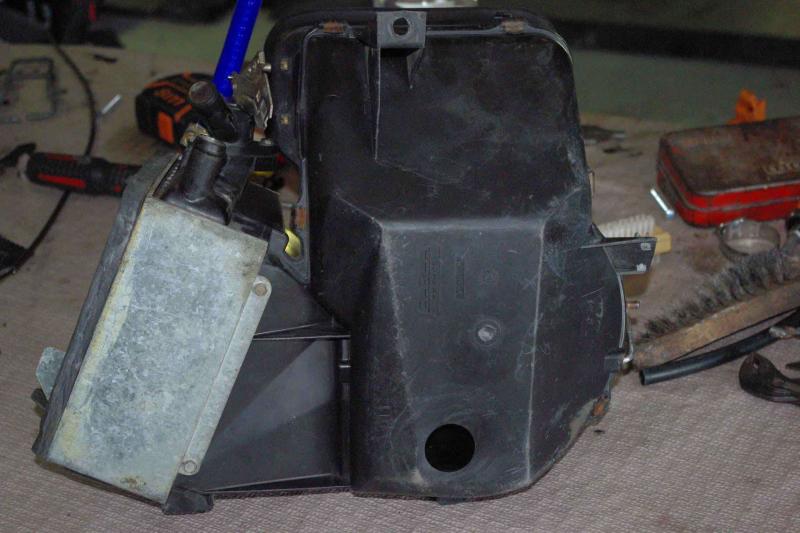

Bloc radiateur de chauffage tout nettoyé, joints intérieurs changés, il me maque le tuyau de l’écoulement si vous avez des infos

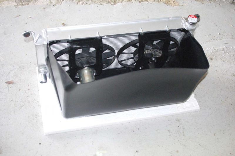

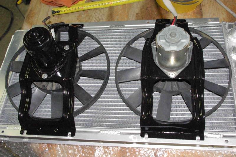

Petite avancée sur le bloc avant, modification du faisceau avec ajout relais pour les ventilateurs de refroidissement et longues portées ainsi que pour les feux de route.

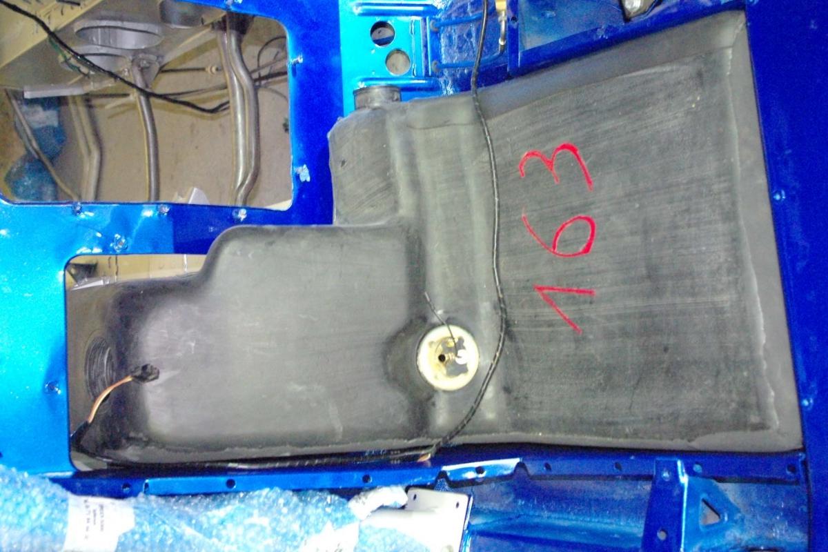

repose du premier réservoir avec des éléments neufs
Comme Nicolas Hulot photo en profondeur
Date du message : vendredi 17 août 2018 à 08h07
En place
