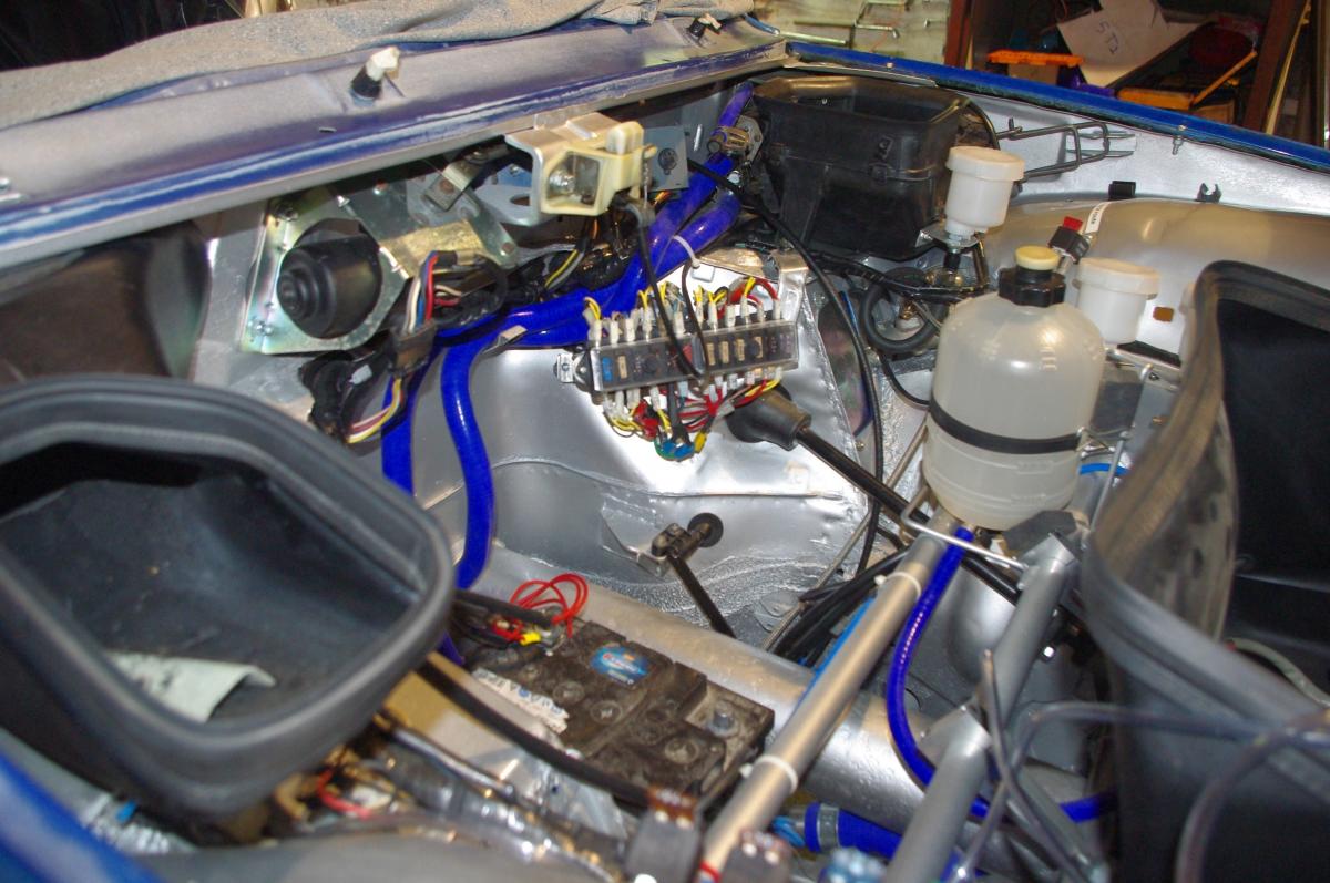

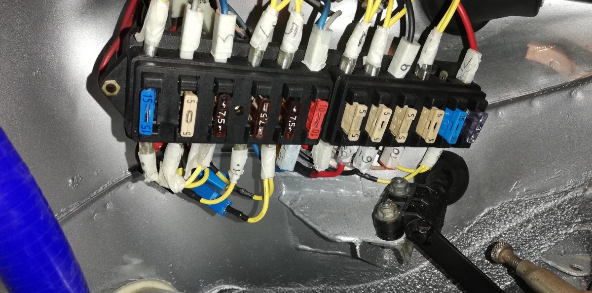

Date du message : mardi 7 avril 2020 à 17h28

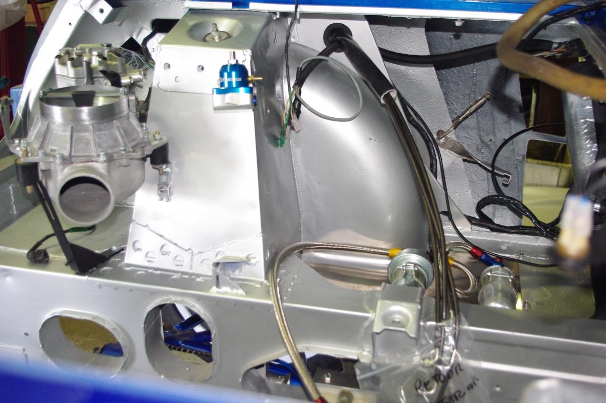

Travail de ce jour,
La boite à fusible va prendre l'air dans le compartiment AV
Reste à finir la fixation avec la finition, demain je vais essayer
Date du message : mardi 7 avril 2020 à 17h34
r8G a écrit :
Travail de ce jour,
jolie
tu fais 2 choses en même temps
Date du message : mardi 7 avril 2020 à 20h55
Eh oui Yann, la commande de flexible n'est pas arrivée donc je m'occupe..
Mais y a de quoi faire

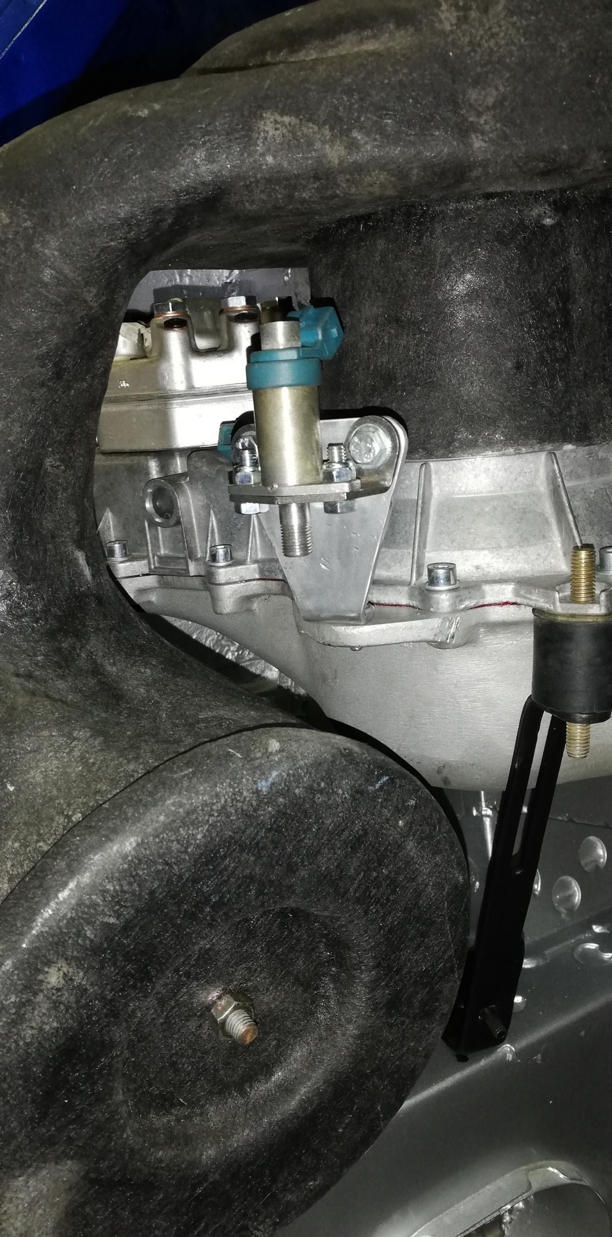

Date du message : lundi 13 avril 2020 à 11h49

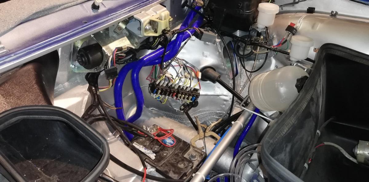

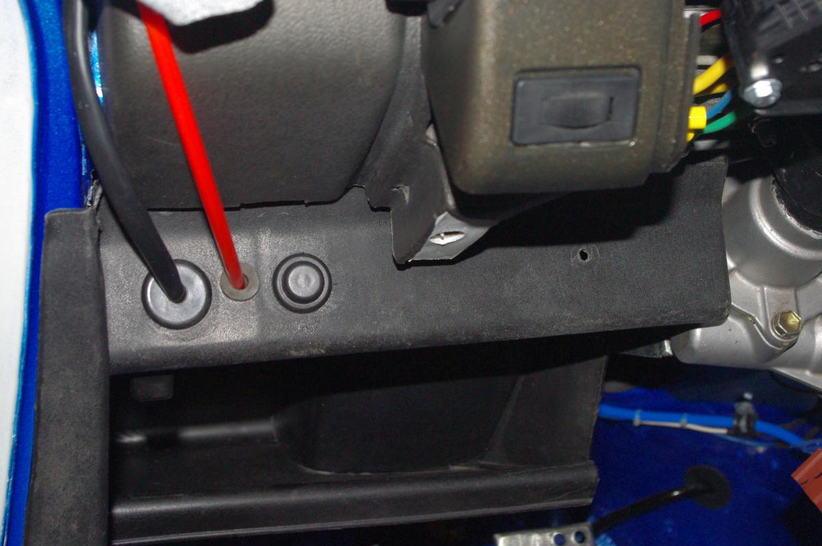

Petit travaux de réalisés, mise en place du faisceau et du tuyau pour le futur mano de pression turbo gradué posé sur l'arceau et le bouton poussoir pour l'injecteurs de départ, enfin de baisse de contre pression, avec les explication de Patrice je suis incollable
Fixation de la nouvelle boite à fusible dans le compartiment avant.
Mise en place du câble de démarreur et du nouveau faisceau pour l'extracteur d'air compartiment moteur + injecteur cité plus haut.

Salut r8g,
Je pense que patrice te l’a dit, mais tu penseras a repercer ton bout d’injecteur de départ a froid avec un foret de 1mm. Il y a 2 petites cloison à repercer en faisant attention de pas aller trop loin car après il y a l’aiguille. Mais ça se fait bien. Et si tu as un injecteur au fond de ton support en alu il faut aussi le percer à 1mm.
Et après c’est nickel ça démarre super bien. Je viens de la faire sur la mienne avec l’aide de patrice aussi????????????????????????
Date du message : lundi 13 avril 2020 à 19h55
Oui mais t'inquiète cest un injecteur porsche dinc tout est ok, de + c'est patrice qui me l'a vendu
Date du message : lundi 13 avril 2020 à 21h08
Ah c’est le fameux injecteur avec un filetage au bout dont il m’a parlé. J’ai rien dit alors.

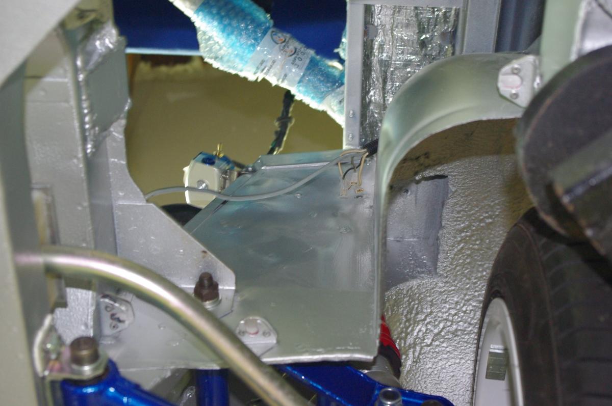

Date du message : lundi 27 avril 2020 à 20h43

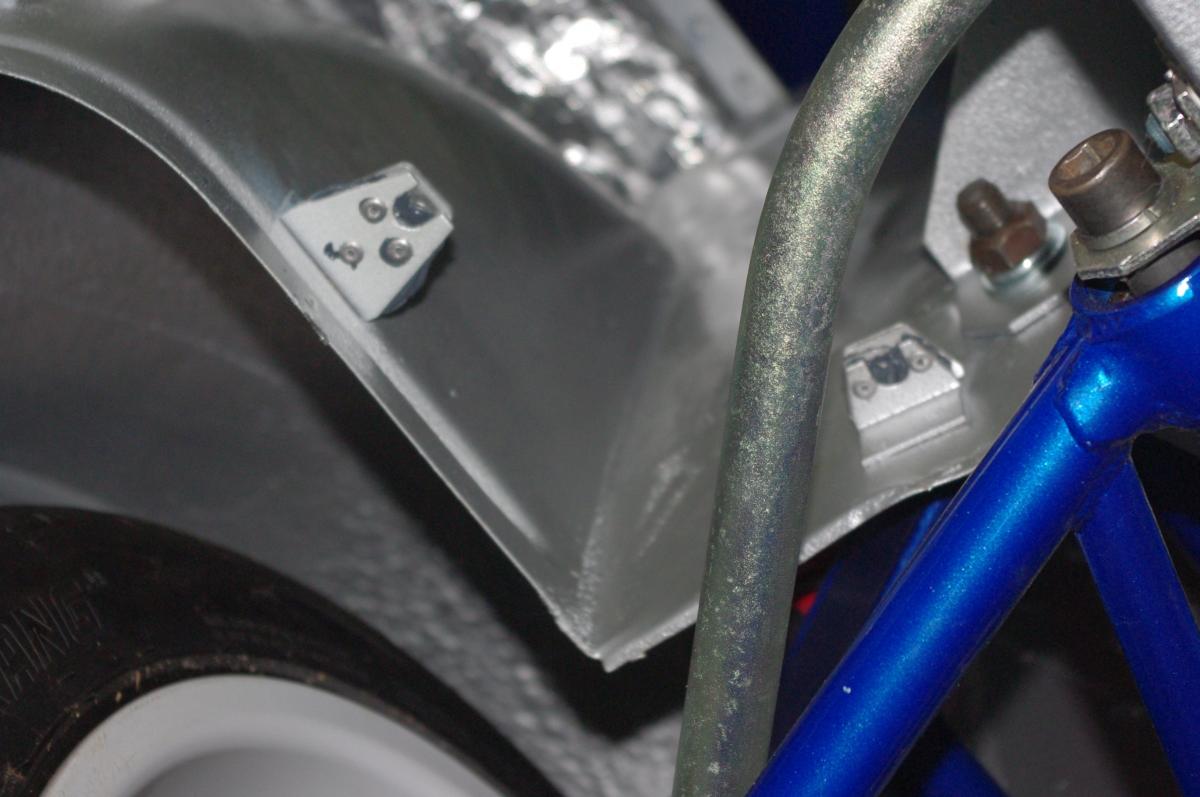

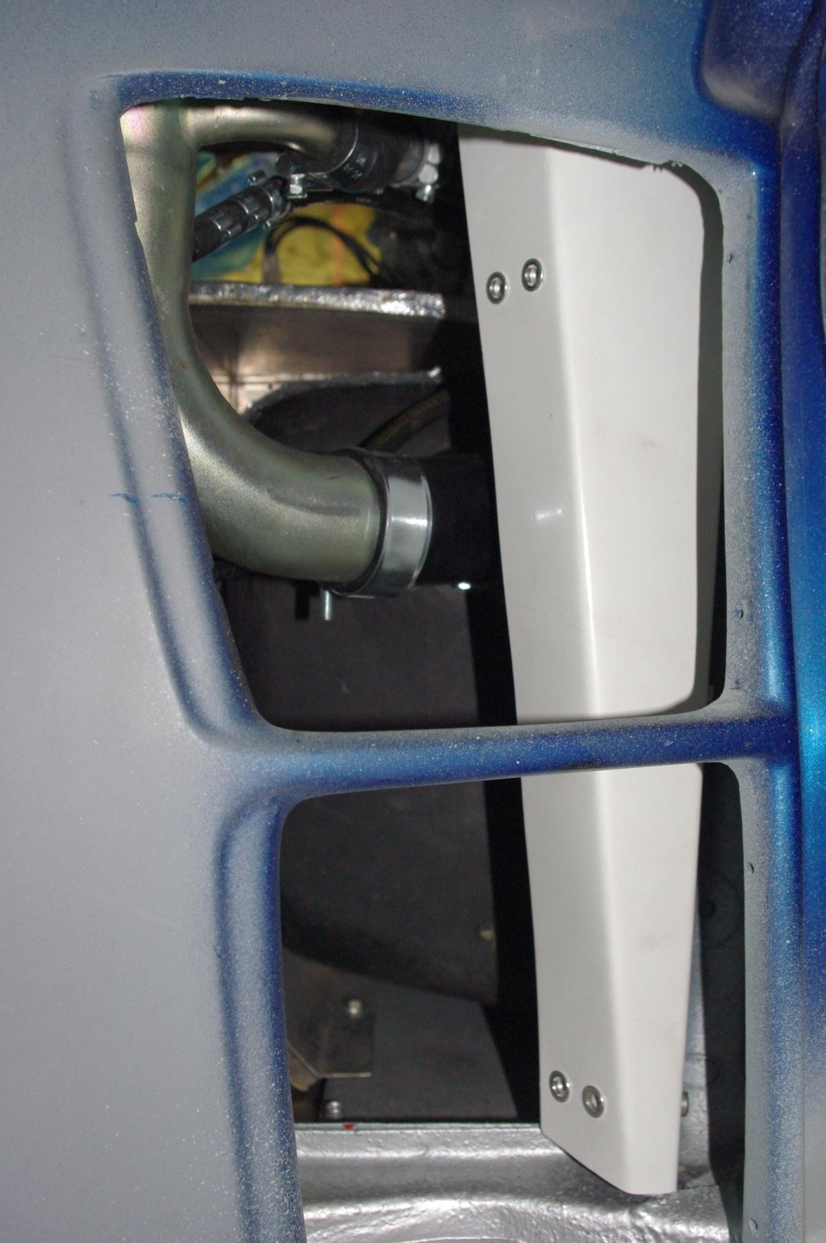

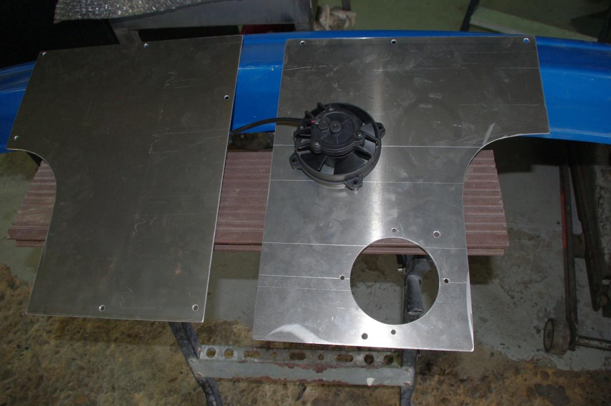

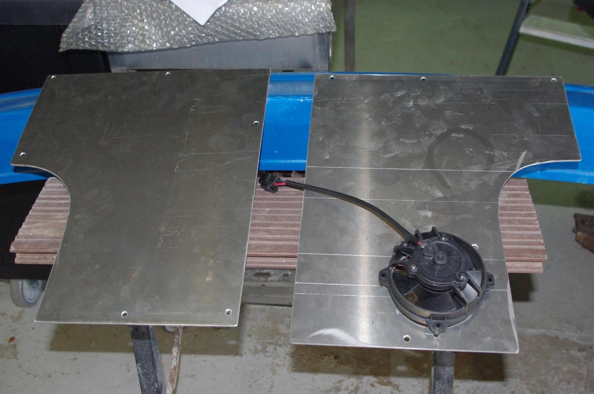

Reprise des travaux, fabrication de 2 nouvelles platines alu et nouvel extracteur
Mise en place et câblage de la platine de démarrage suppression du neiman
Modification des fixations des platines avec tôles alu pour la pose des inserts M5, dépose des platines par dessous, ce sera plus simple au cas où

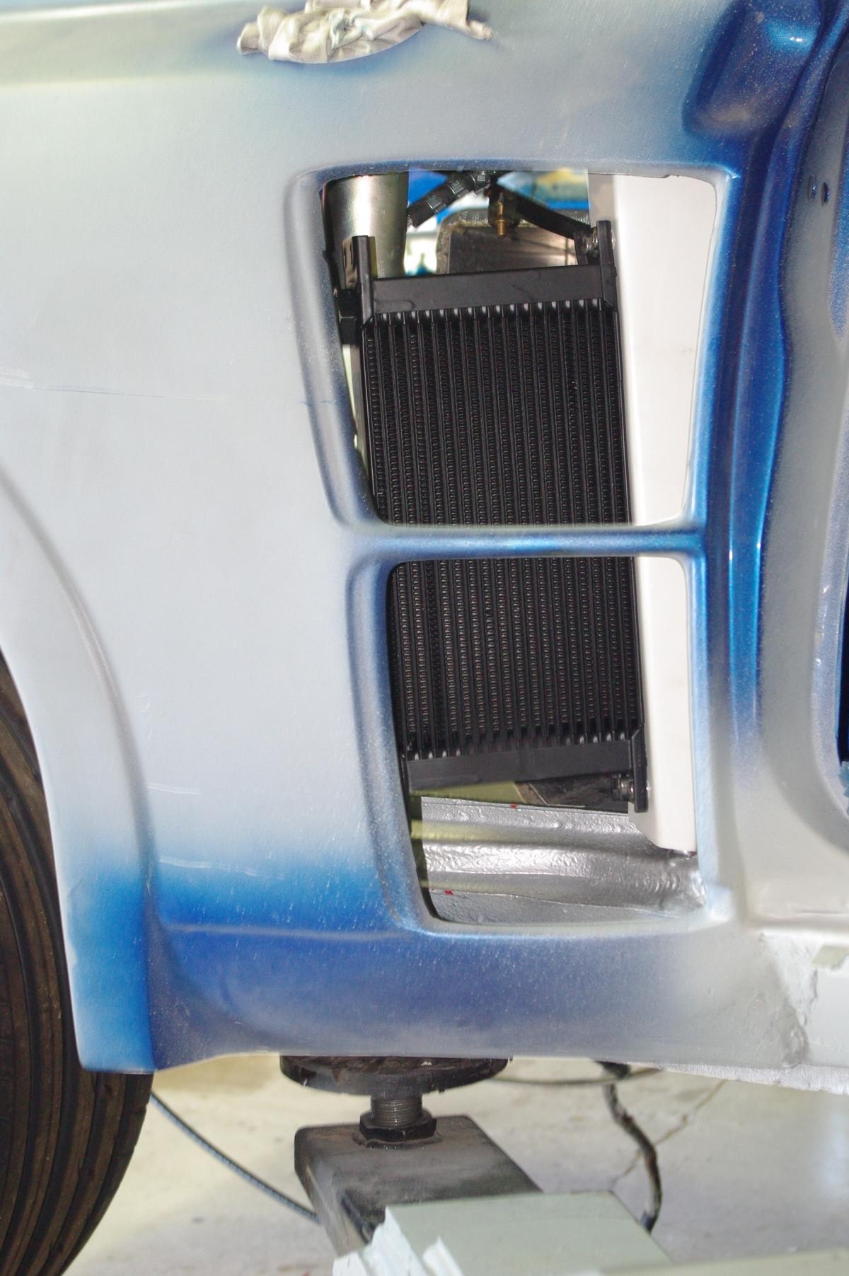

Pose du support pour le nouveau radiateur d'huile, et fixation du radiateur sur ce dernier.

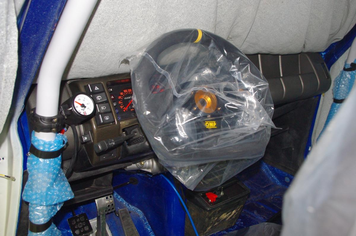

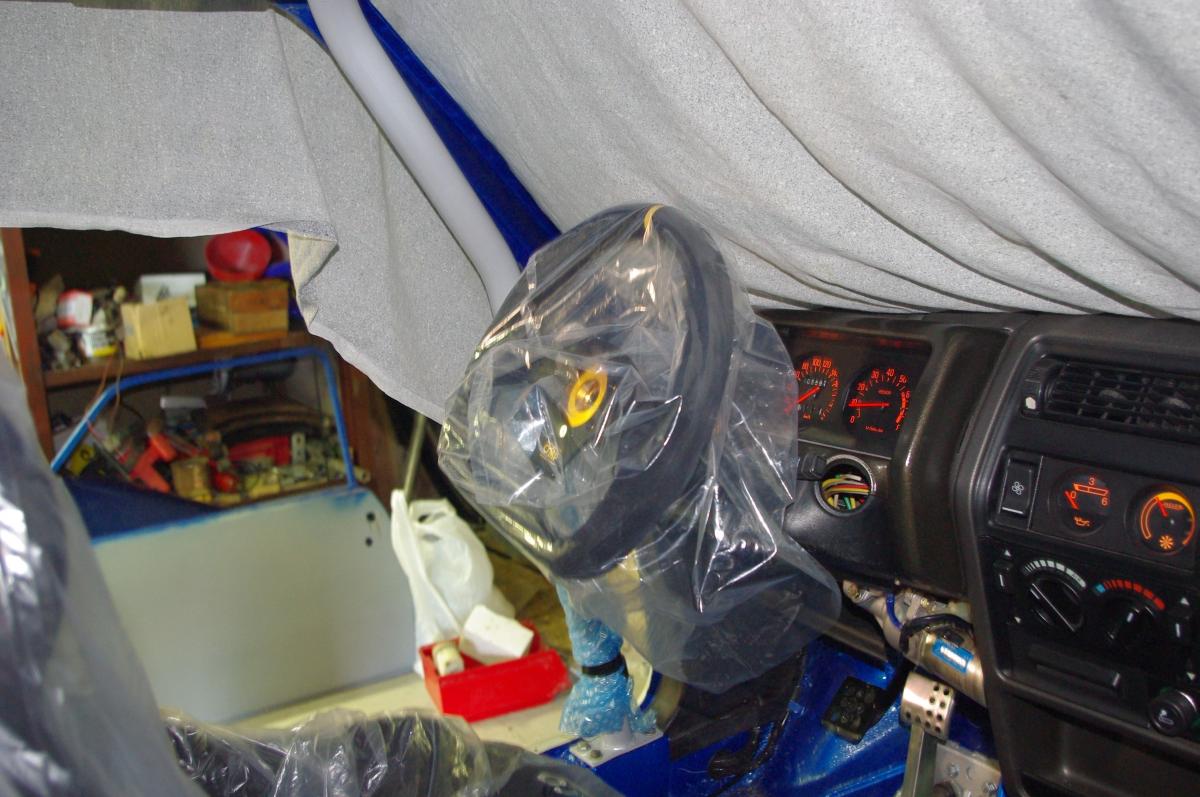

Volant en place, avec le petit mano pression du turbo, faudra surement redémonter le volant après réglage des trains, mais plus facile pour déplacer avec.
