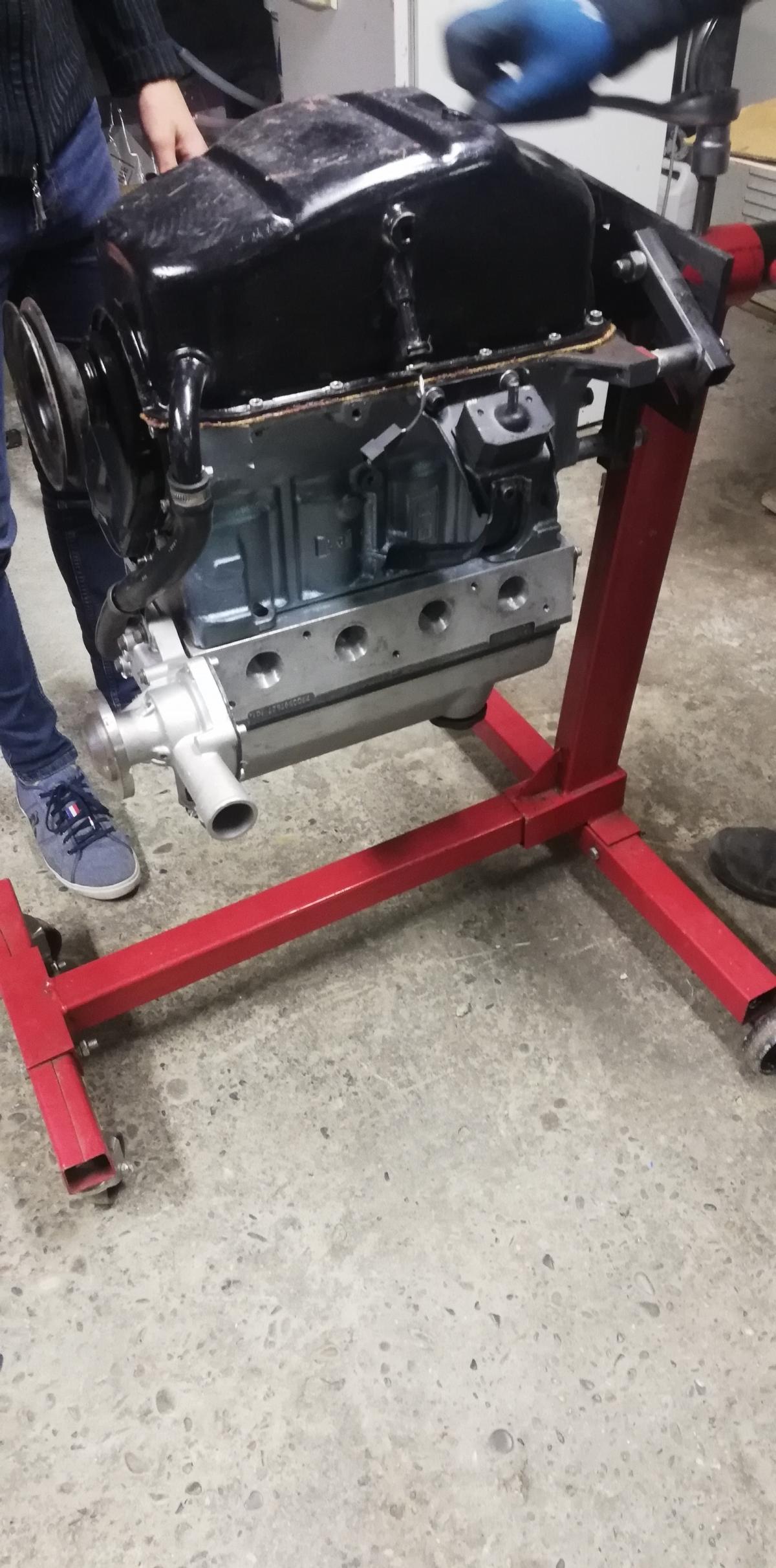

Bjr,

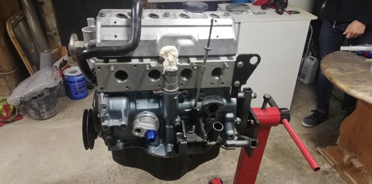

Voila le moteur a trouver place sur le châssis bon le support de démontage
Oh mince je crois bien que j'ai fait un tonneau
Le même une demi heure plus tard, comme disait le grand Bourvil, ah ben là ça va marcher beaucoup moins bien maintenant

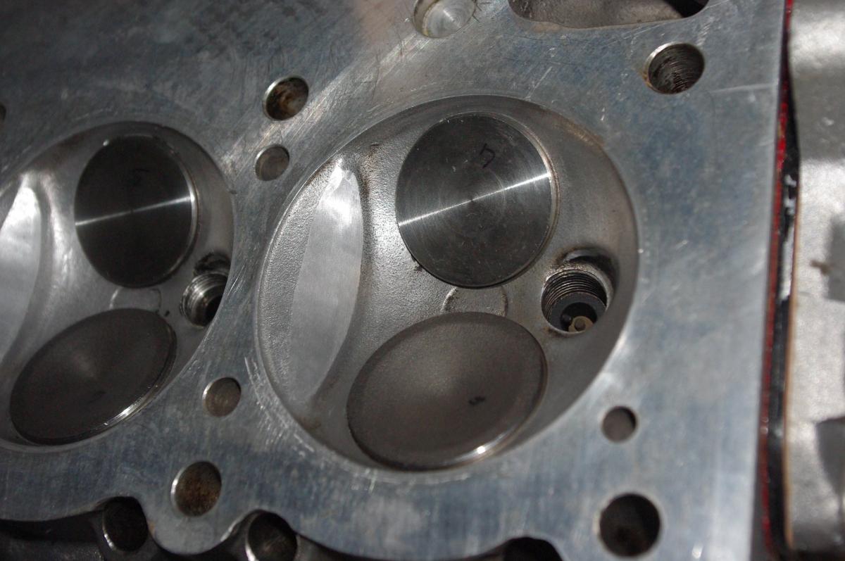

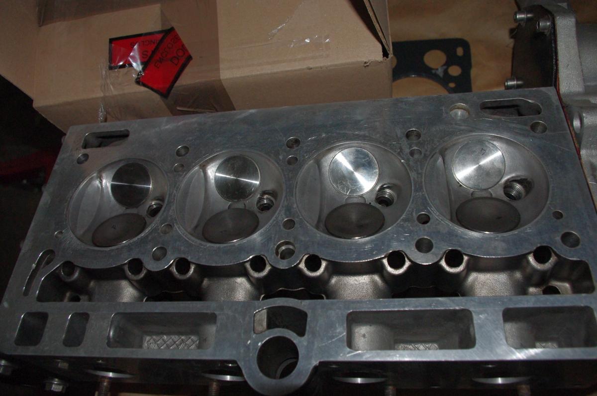

J'en viens au joint de culasse, épaisseur 1.9 mm, il me semble que pour une 5T c'est 1.6 alors je me pose la question c'est peut être à cause du turbo à droite et les chemises en 77 ?
Vous en dites quoi ??

Salut Bruno,
J’en dis :
- quelle est la hauteur de ta culasse?
- 77 x ?
- le bossage a été en partie supprimé, non?
Bonne journée
Date du message : mardi 6 octobre 2020 à 15h07
Salut Sebastien,
Tu as bien deviné pour le bossage et culasse 80.5mm, voila les images
yvon

Tout neuf et tu démontes
Si tu as un joint en 1.9, sans doute en fonction du RV du fait du bossage modifié

Merci les gars je vais faire les mesures des volumes prochainement.

Pas que mon jean Camille ... ça se cumule et compense le 77 voir un vilo plus « gros »
Mais effectivement tu as raison, c est une question de RV et de ce qu on veut faire du moteur ...AAC, turbo , électronique pas électronique , pression ...
Mais j ai ma petite idée

Date du message : mardi 20 octobre 2020 à 17h35
Super travail,
Tu as pris chez qui le kit durite de refroidissement ? Content de la qualité et des formes ?
Pour les gommes de boutons de portière tu vas les coller avec quoi ?
Merci A+
Date du message : mardi 20 octobre 2020 à 19h02
Salut Lapin,
Merci, pour les durites, mespiecesauto.com, super qualité en tous points.
Pour les gommes elle se clip sur les rivets qui sortent en saillies, mais si tu veux les coller tu peux le faire aisément avec une mastic/colle carrosserie(moi je prends la marque TERROSON), attention toute fois, ça se démontera certainement pas sans arracher la peinture!!!!
Tu as aussi le Sika Flex qui fera l'affaire mais ne pas en mettre trop.

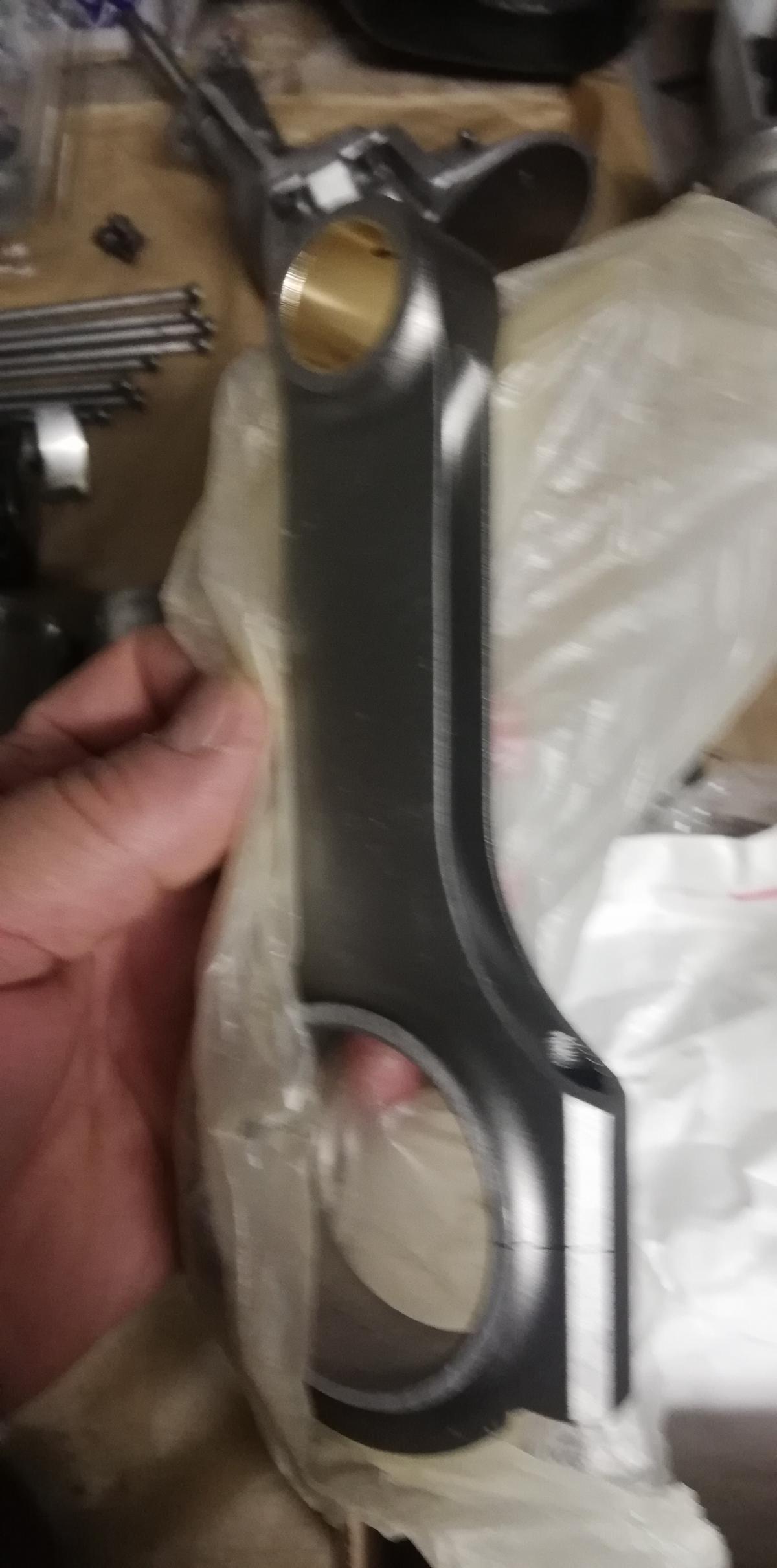

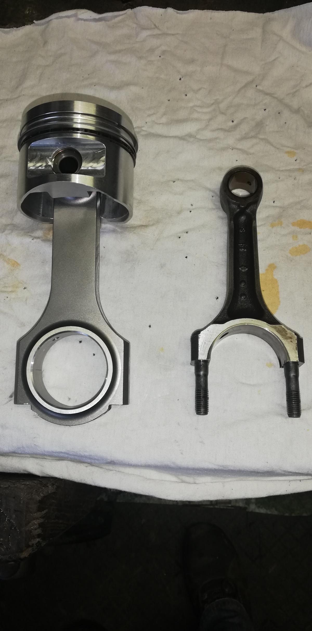

Et voila pour le première a prendre sa place sur son piston
Date du message : jeudi 5 novembre 2020 à 07h17
Très belles bielles mon Bruno, il me semble les reconnaitre.Dés que l'on sortira du confinement je passe voir ça de près pour prendre une nouvelle leçon de mécanique

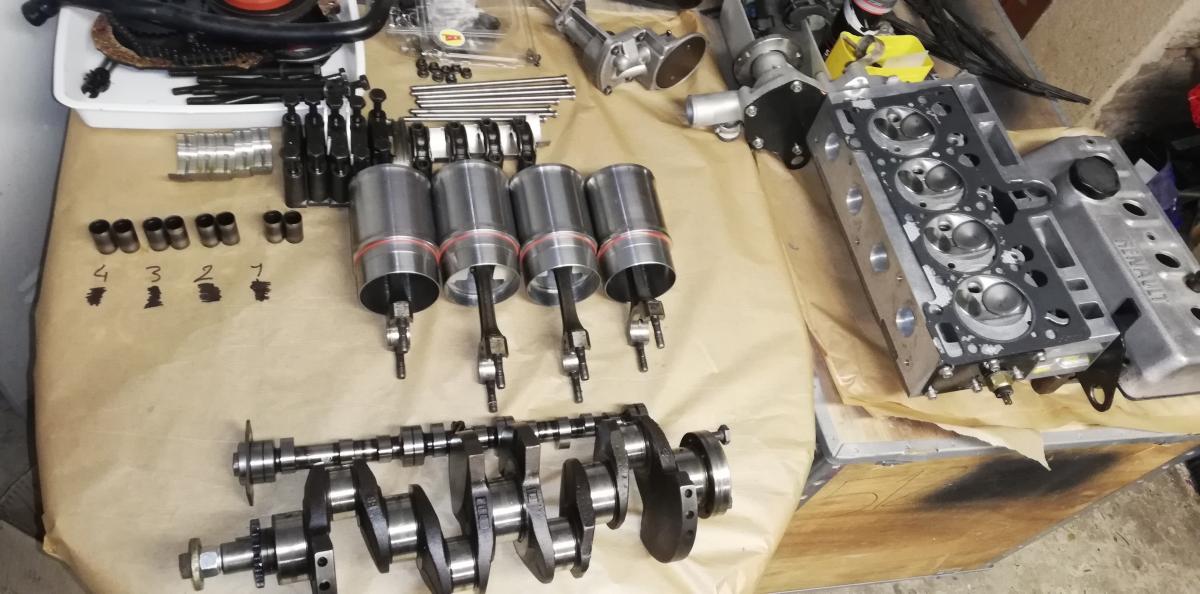

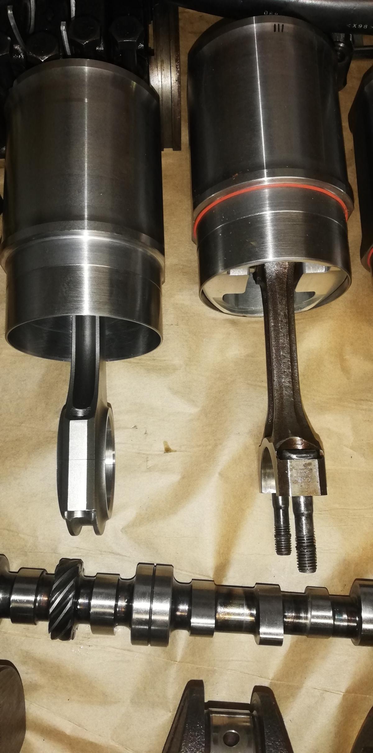

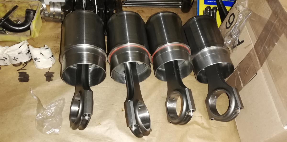

Date du message : jeudi 5 novembre 2020 à 21h38
Et voila 4 sur 4
Cyril42
Date du message : vendredi 6 novembre 2020 à 21h24
Quel bel ouvrage, cela est magnifique ! Bravo
Date du message : samedi 7 novembre 2020 à 09h27
Merci cyril, je suis dessus depuis longtemps, j'espère la voir fini dans les 6 mois à venir. Rémi arrête de rigoler je t'attends de là

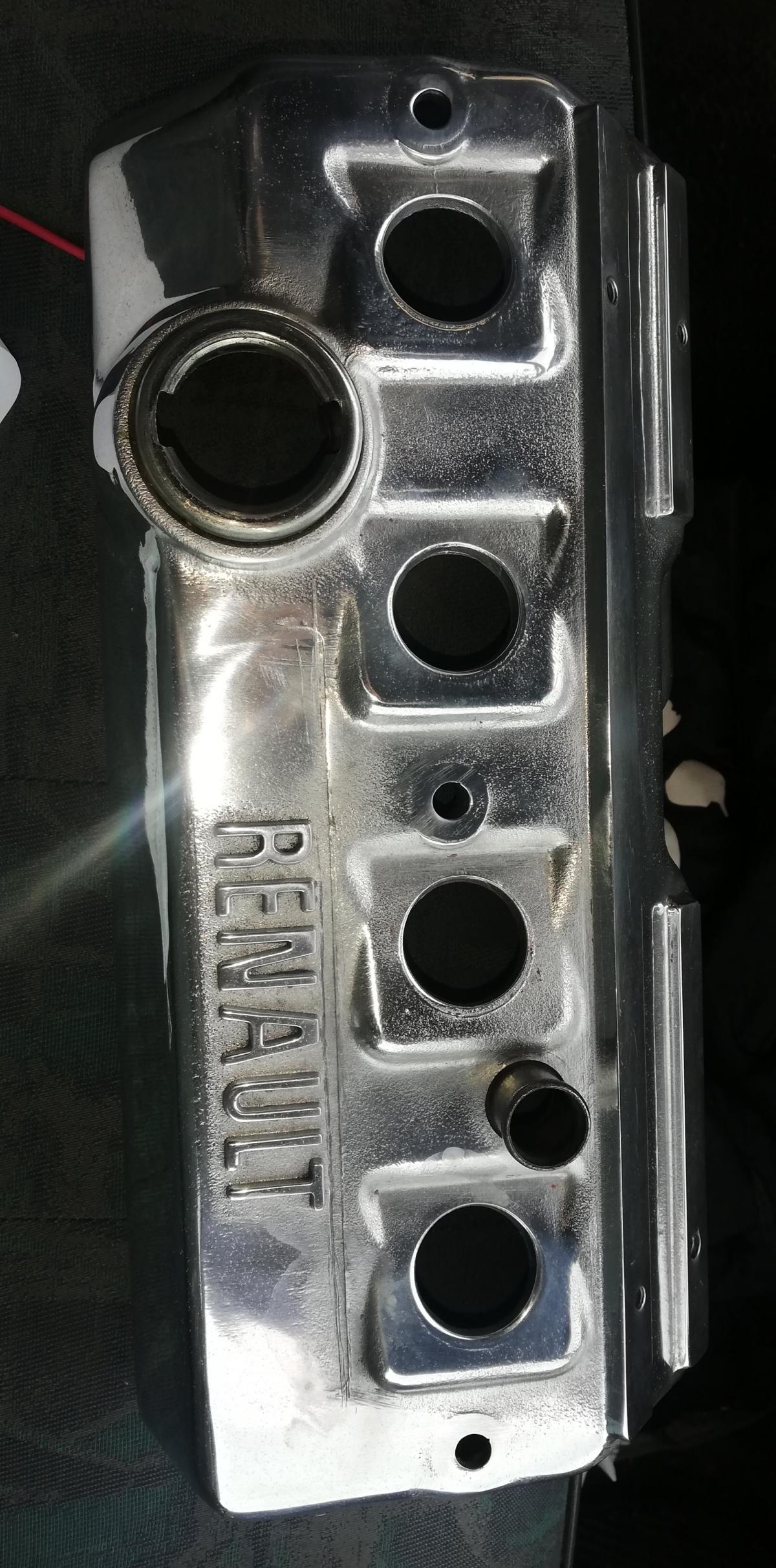

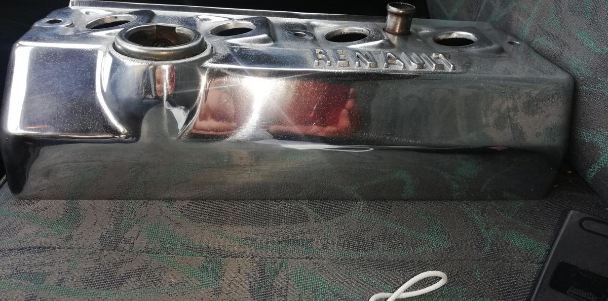

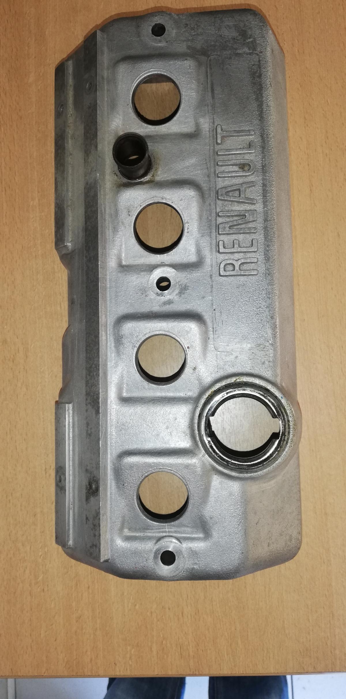

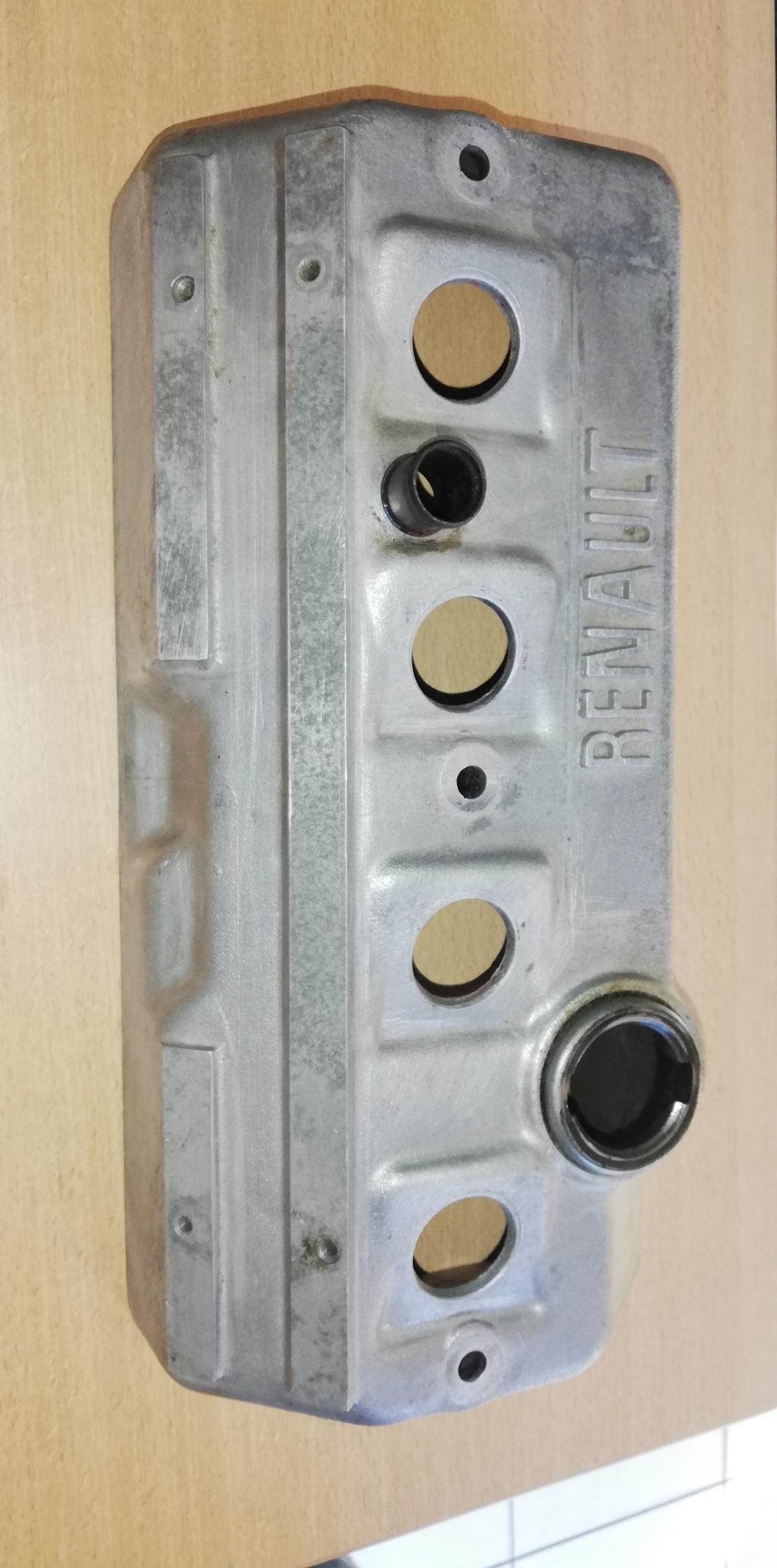

Petite envie de cosmétique du haut moteur? J'avais oublier de le poster
AVANT
APRES
Merci à l'entreprise Polissage moderne de Valence pour son accueil et son tarif.
