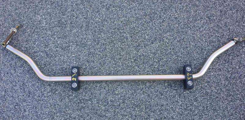

Salut Noel,

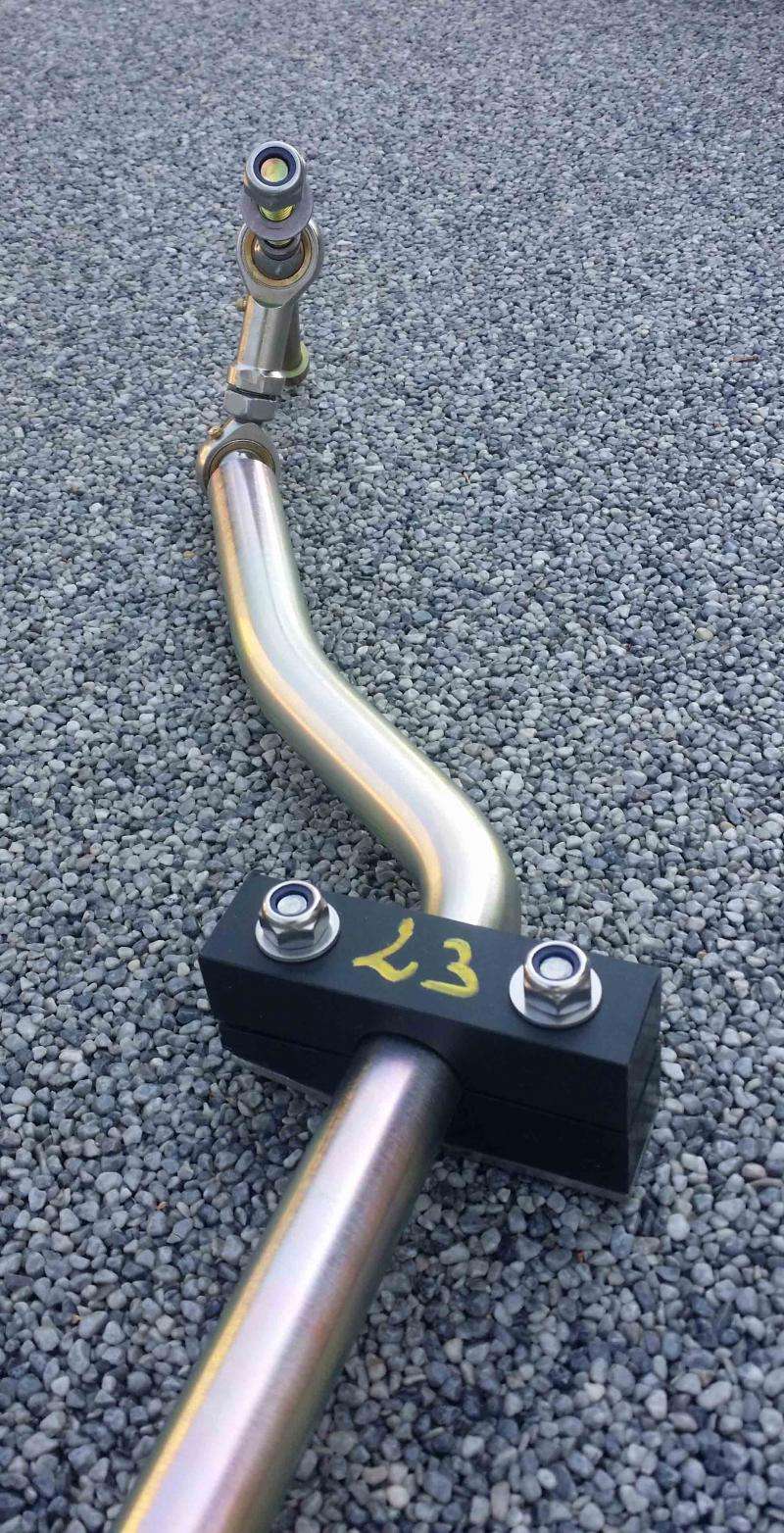

Les combinés sont a un prix normal pas de sur-prix cause R5 Turbo.
Bon aller je te le dit 670 TTC la paire avec ressorts 100 KG.
Développé par Mike le patron de cette société vraiment très sympathique. Il sont très très connu dans le monde de la moto et du side de course. Le service apres vente et tout simplement imbattable, au moindre problème si problème il y a, Mike se mets en 4 pour résoudre au plus vite.
Franchement il sont au top, une commande peu être passée pour les avants, mais les arrières ne sont pas encore terminés.

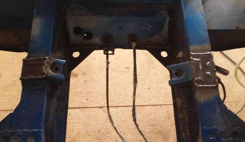

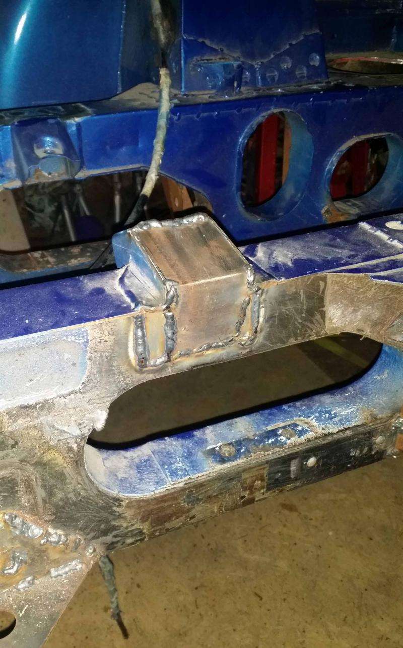

Salut reprise de travaux car des petites pieces arrivent, il faut bien les mettre sur la voiture
Renforts des chapelles ARR.
Et les équerres de liaison longerons /caisse.
Date du message : samedi 12 septembre 2015 à 09h40

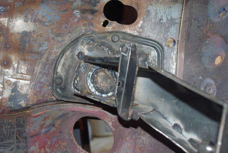

Renfort liaison du coté passager sous aile, la caisse n'ai pas déchirée comme sur certaines que j'ai pu voir, hourra une bonne surprise.
Premier renfort de la chapelle.

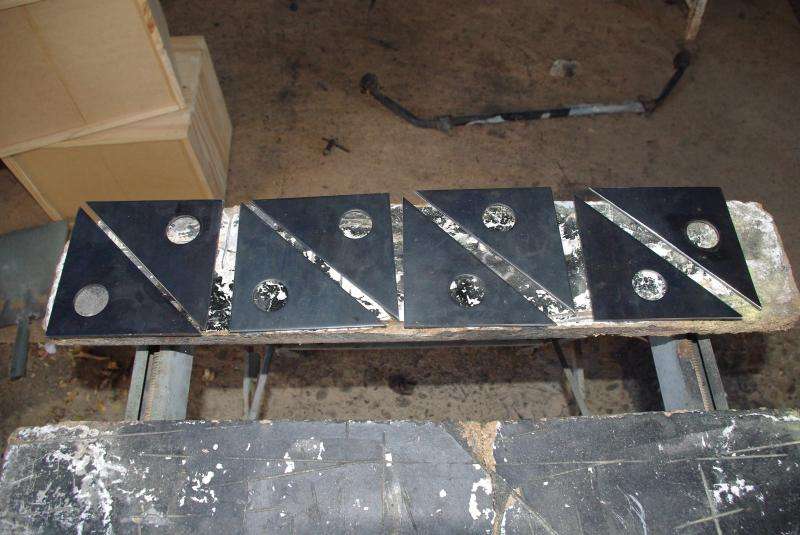

Date du message : samedi 12 septembre 2015 à 09h43

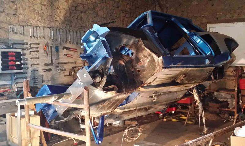

J'ai soudé les 4 renforts de chapelle et les 8 équerres, le dos et en compote à tout faire a moitié assis ou a genoux.
du coup j’improvise un tourne broche pour la suite.
je pense que je serai mieux pour continuer.

AAAAAh sa fait plaisir !!! bien le tourne broche !!! ;-)

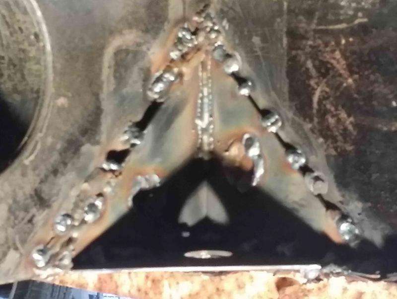

les équerres intérieures sont en place, enfin.

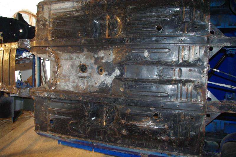

Le châssis est prêt pour le sablage, je pense boucher les gros trous d'origine qui sont fermés normalement par la pieces à ergots pliables, quand pensait vous, je ne vois aucune utilité à ces trous?????
Par la suite, après sablage, je suis encore en réflexion sur le type d’apprêt à utiliser, deux solutions: apprêt époxy ou apprêt phosphatant, si vous avez des arguments pour m'aider dans le choix je suis preneur.

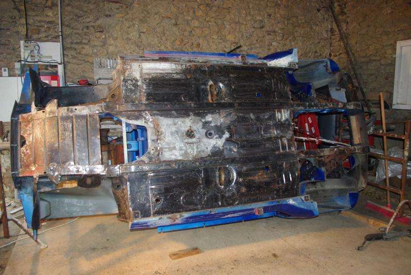

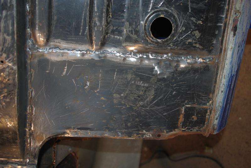

Date du message : dimanche 25 octobre 2015 à 20h48

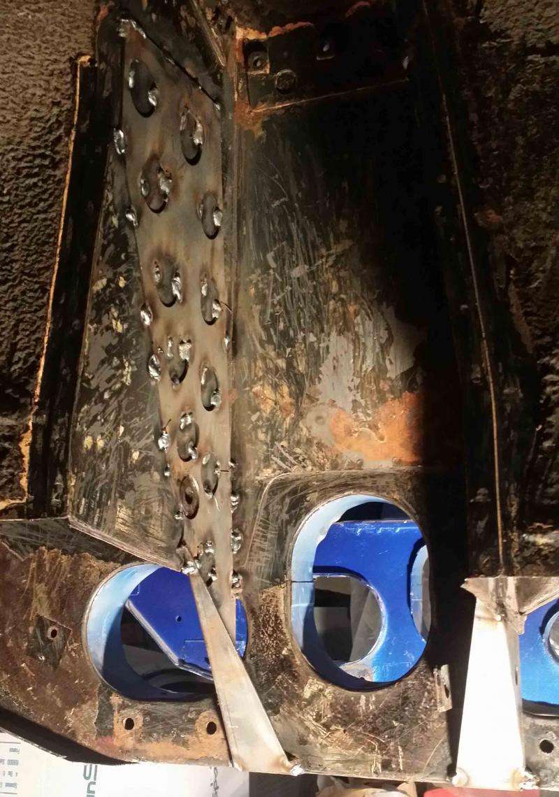

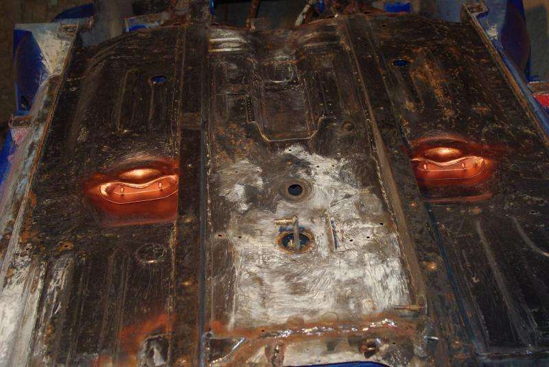

Aujourd’hui soudure des toles sous caisse avant, comme cela cela plus de passage.pose aussi de pieces pour remplacement tôle usées

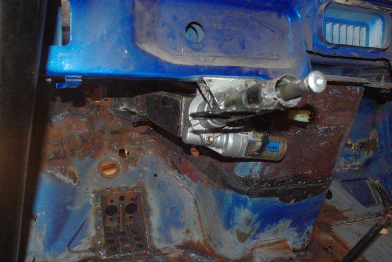

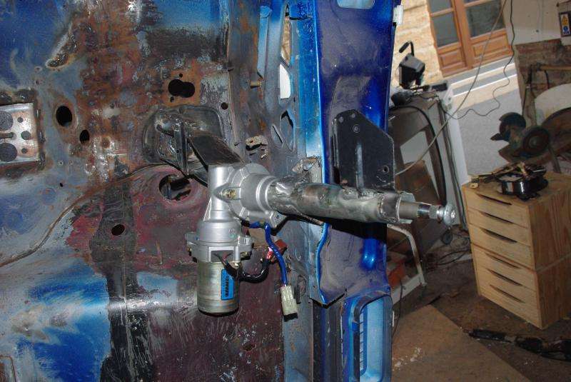

Enfin positionnement de la colonne de direction électrique, premier essai après soudure des dernières pattes.
Ça rentre impec trop content merci à Lionel pour le modele.

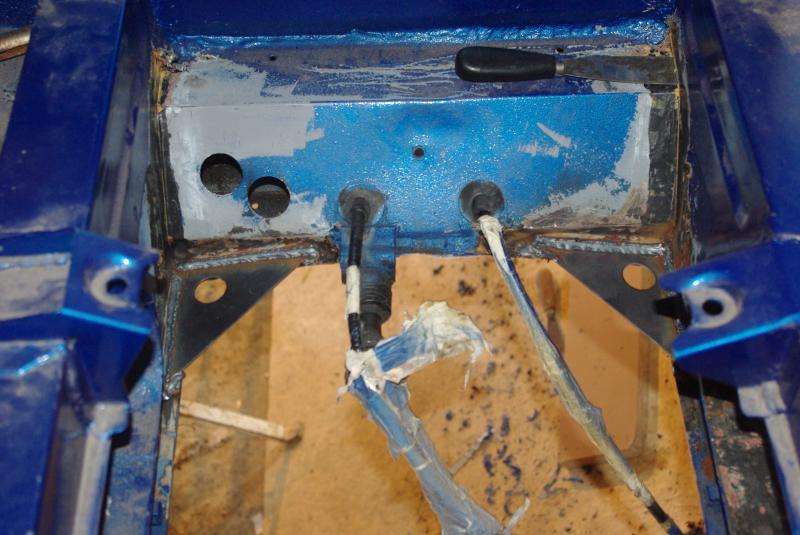

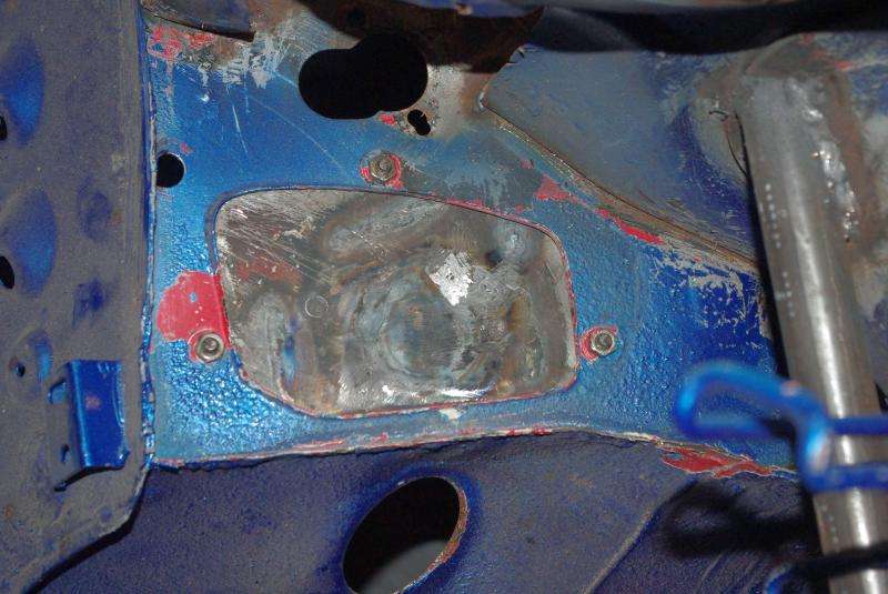

Date du message : dimanche 25 octobre 2015 à 20h57
Obturation du trou de sortie de la tige de poussée du maître cylindre
Reste à mettre cela en peinture, mais peu être fixation du réceptacle du neiman, je réfléchi encore un peu!

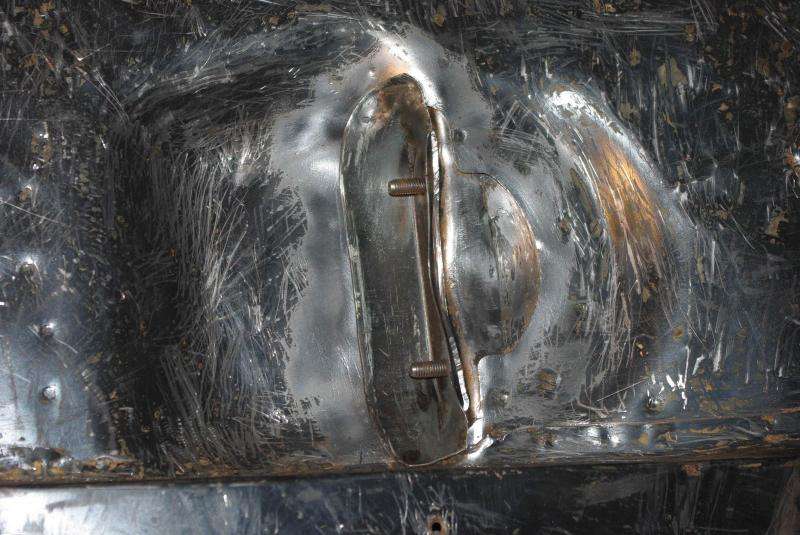

Date du message : mercredi 4 novembre 2015 à 20h52
Bsr,

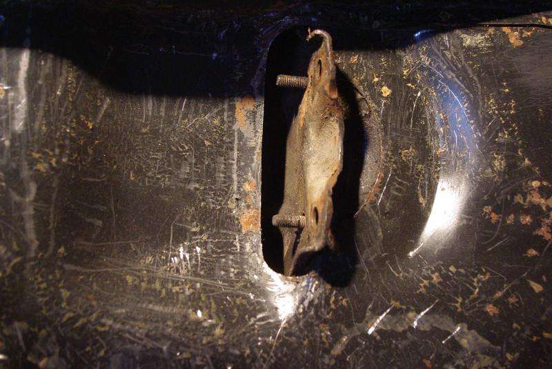

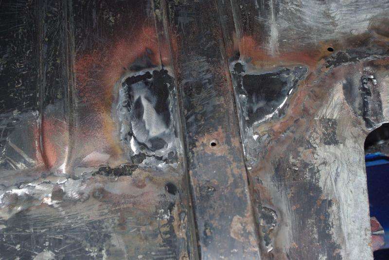

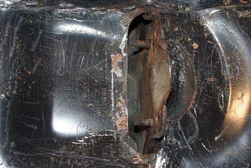

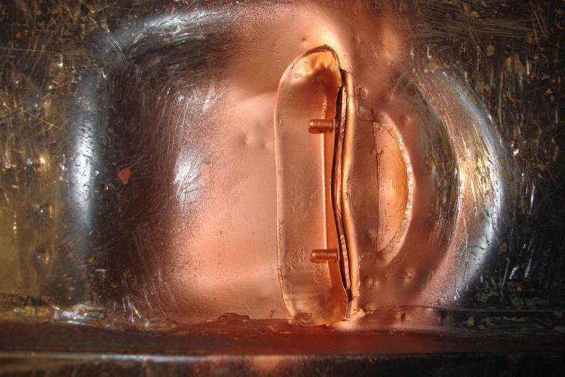

Ce soir je me suis demandé à quoi servirait de conserver les fixations des barres de torsion sous caisse. Etant donné que les barres disparaissent au profit des combinés filetés.
Grosse interrogation dans ma petite tête :)
Et voila le résultat...
Avant:
Pendant:
Et apres , les soudures seront pour demain.
Bonne soirée à tous.

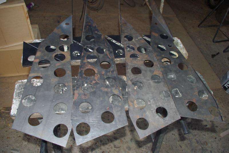

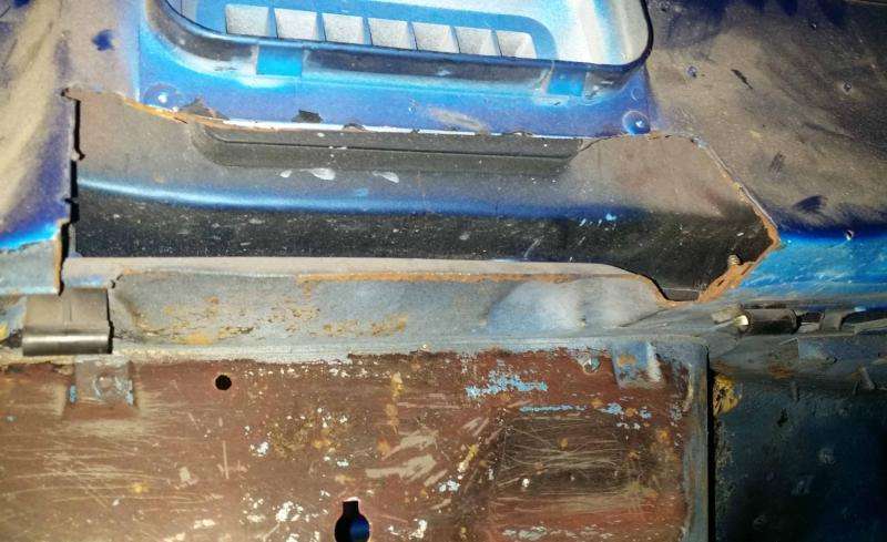

Date du message : mercredi 11 novembre 2015 à 16h37
renfort des support moteur Façon TDC
J'ai une découpe du tablier derrière le tableau de bord , je me demande bien ce que c'est???? j'ai envie de reboucher cette chose hideuse, quand pensez vous!!
