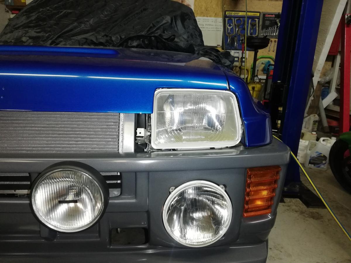

Bjr les gars,
Une belle avancée sur la face avant qui est enfin terminée
Pose de la calandre By Néo Prototype
Pour l'anecdote sur bon nombre de R5 et pas que des 5turbo, le phare coté conducteur fait la grimace, j'ai passé un temps énorme et des démontages remontage après petites modifications pour avoir un alignement correct, OUF, si j'avais su comme dit petit Gibus .....
J'arrête là ça me semble pas trop mal.

Date du message : vendredi 8 janvier 2021 à 17h00
Jolie travail.
J'ai fait quasi le même montage que toi avec les pares-choc tdc et longues portées.
Je te confirme, c'est la galère pour l'alignement. j'ai du reprendre la hauteur des ailes, la hauteur
des phares, le réglage du capot avant. un vrai casse tête.
Par contre j'ai mis plus d'espace pour le pare-choc avant avec les phares pour être pareil que l'arrière qui est bas
sur la mienne.
Bon courrage

Oui c'est un casse tète l'alignement surtout que nos autos sont un peu montées à la pose toi là ça ira j'ai surtout repris la flasque de phare du coté conducteur puisque de l'autre coté je suis avec passage de roue en polyester, donc bien plus simple. Une fois le capot réglé par rapport à la baie de pare brise tu as une belle référence à suivre pour le reste, enfin moi j'ai fait comme cela mais faut rester Zen

Alignement des phares : très bien.
J'ai fait un peu plus que de "là peu près" sur mon auto mais l'éclairage est plus qu'à peu près mauvais, plutôt très mauvais.

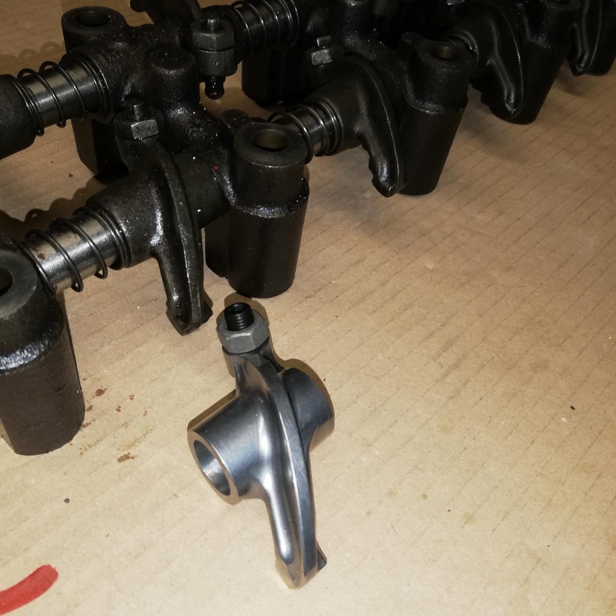

Date du message : mercredi 10 février 2021 à 21h20

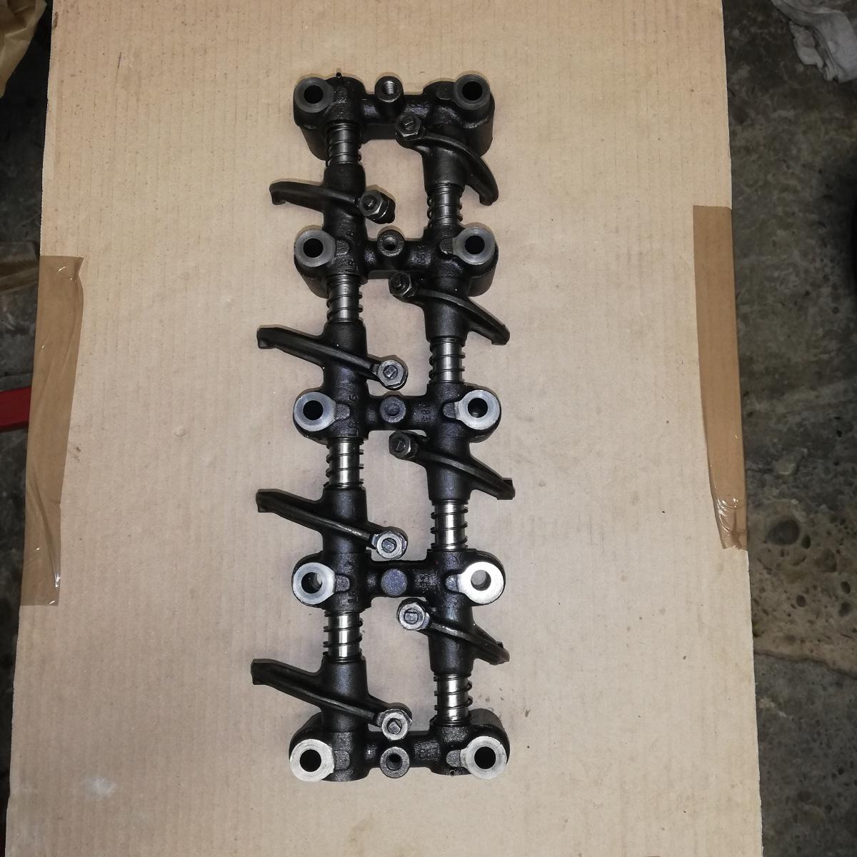

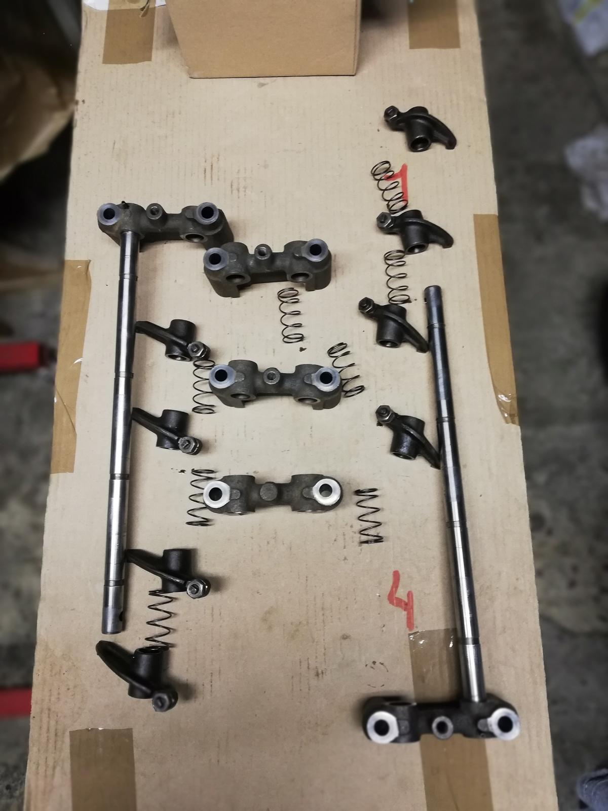

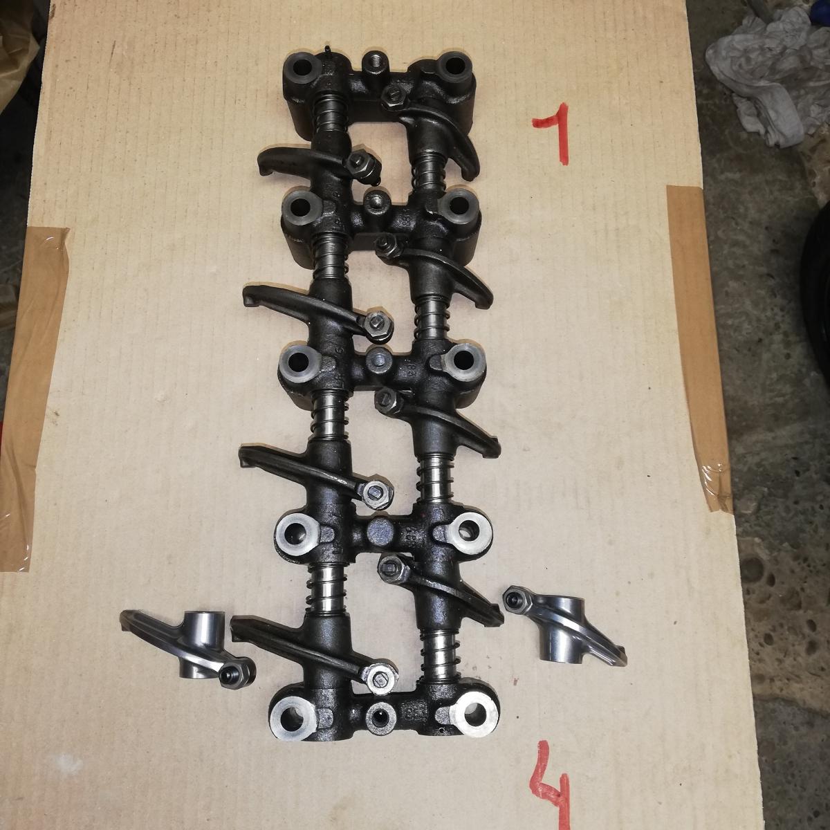

Reprise des travaux,
On va monter de belles pièces
Démontage et nettoyage, pour un moteur neuf c'est pas très propre
Le remontage va suivre demain

Date du message : jeudi 11 février 2021 à 10h20
Super travail, mets moi les détails concernant l'alignement des marteaux sur
le centre des soupapes, merci
A+ Philippe

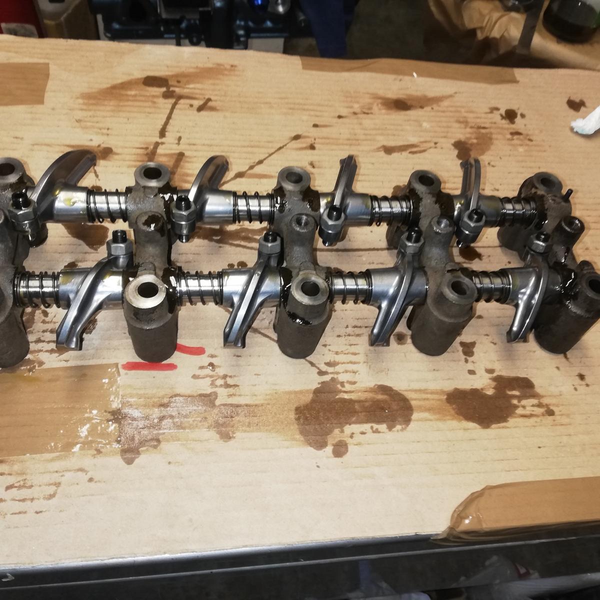

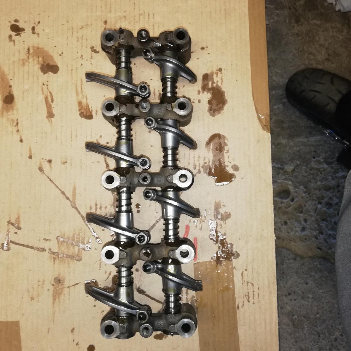

Et voila la suite
Franchement c'est beau,
Date du message : jeudi 11 février 2021 à 20h11
A+ Philippe
Que veux tu dire exactement tu veux la face d'appui des culbus sur la soupape ??
Lapin
Date du message : vendredi 12 février 2021 à 16h38
Je redémonte ce weekend le cache et je ferais une photo de quoi je parle.
Comment est tu sür que tout est alligné avant le montage ?
A+ Philippe
