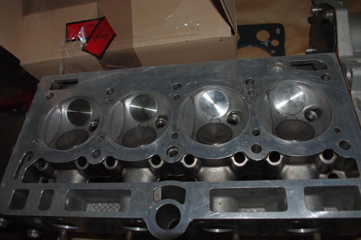

Je m'attaque au changement des coupelles de ressorts pour poser de celles de Fabrice

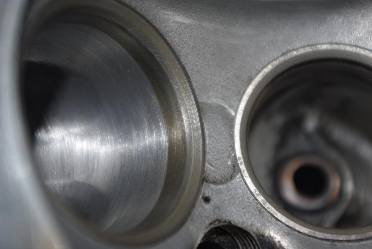

Je prends l'idée de porter la culasse à un spécialise trouvant les soupapes bizarres au niveau portée.
Test à la machine à dépression des 8 soupapes, verdict, impeccable je m'inquiète pour rien, par contre il me dit qu'il va contrôler la planéité pour être sûr du coup.
Voila le point que je pensais sans soucis, contrôle effectué la culasse n'est pas plate elle cintre et au milieu ça passe large les boules une culasse soit disant contrôlée à fond et montée par un BON, encore une mauvaise surprise niveau moteur après avoir trouvé un chapeau de bielle non serré et le couvercle de la pompe à huile idem.
Je me dis que faut faire une épreuve de culasse si ça se trouve elle est morte
Donc cette semaine épreuve de la culasse et rectification au minimum possible car on voit qu'elle a déjà dut être rectifier, enfin on sera fixé vendredi.
Heureusement que j'ai pas monter le moteur comme il était bien joli tout refermé
Je croise les doigts.

OUILLE
La tuile
J'espère sincèrement que cette culasse est récupérable

Je récupère ma culasse peu être demain ou pire mardi, les nouvelles sont plutôt bonne, l'épreuve passée haut la main et il reste a voir l'épaisseur finale.
Restera à refaire tout les calculs pour le RV .

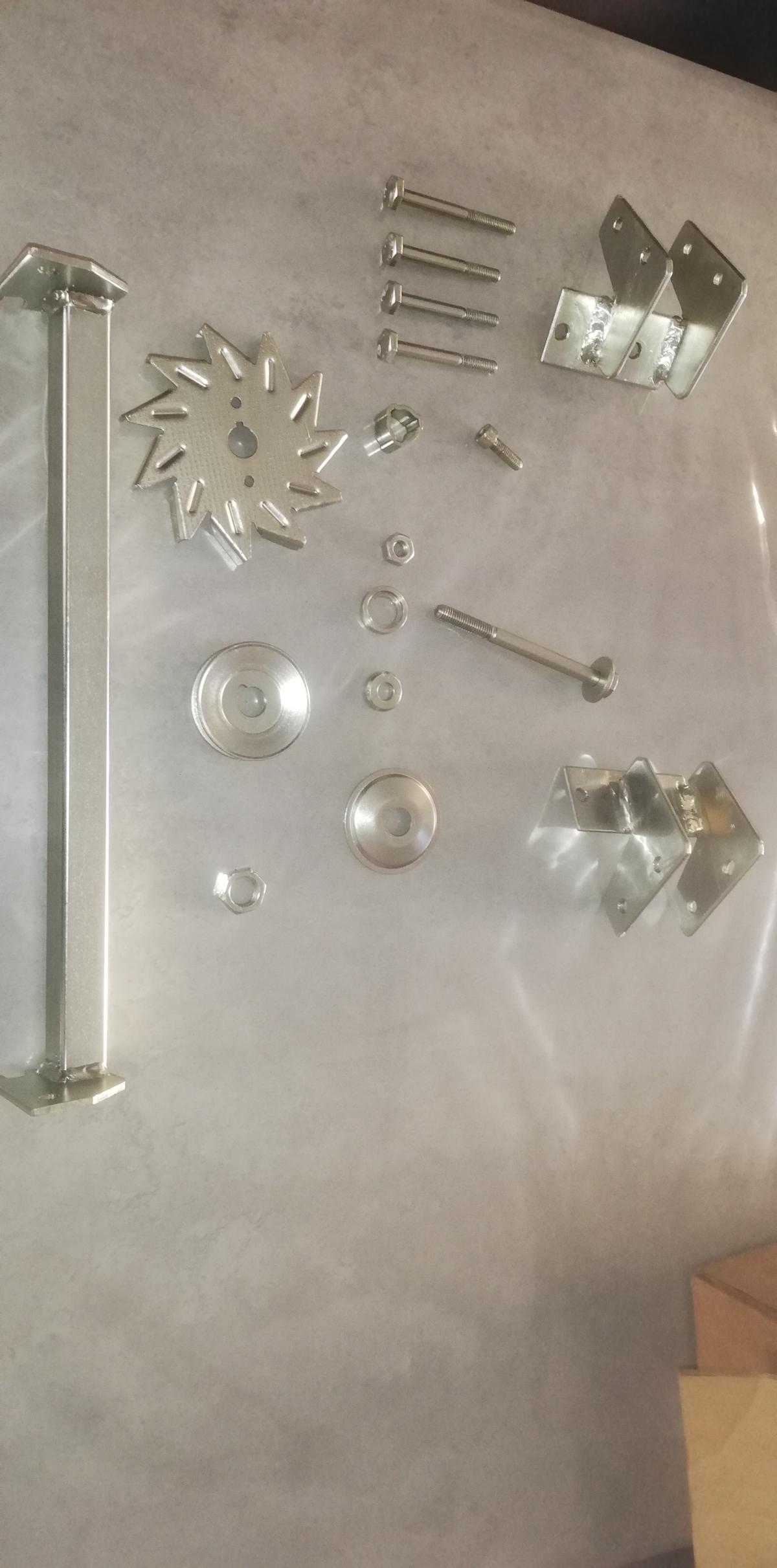

Récupération des pièces menées au traitement Zinc + Filmogène
Nouveau montage en vue pour l'alternateur coté boite

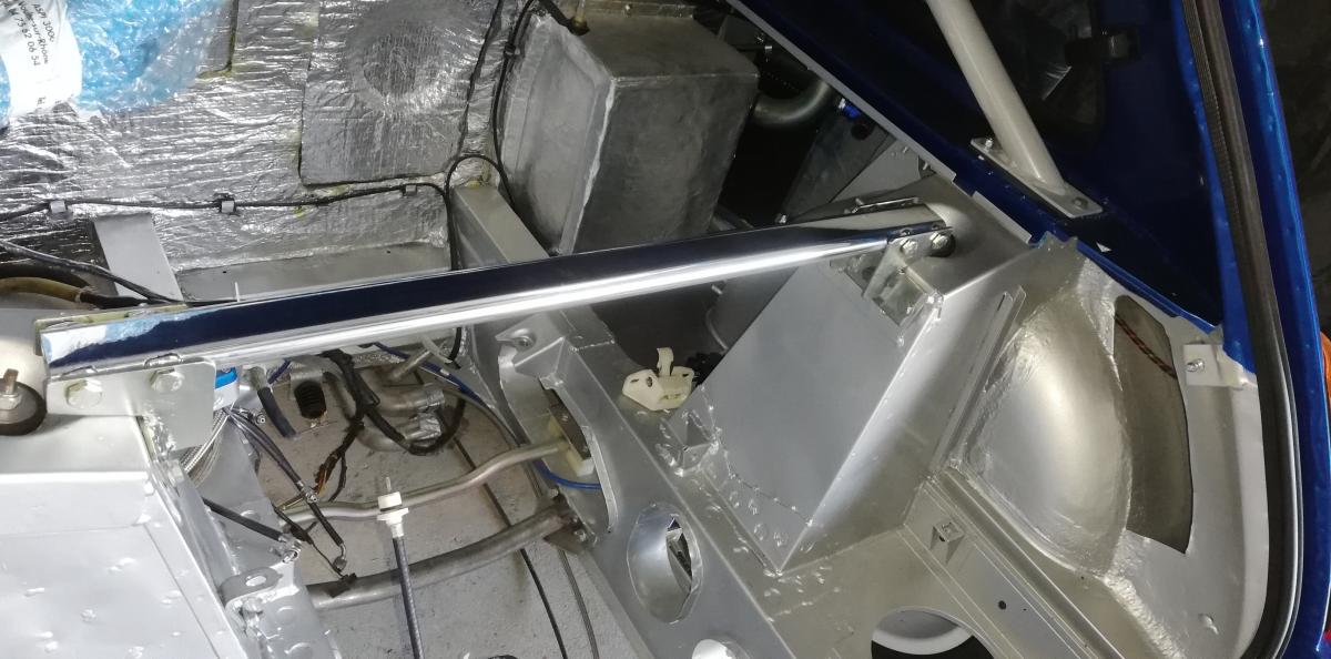

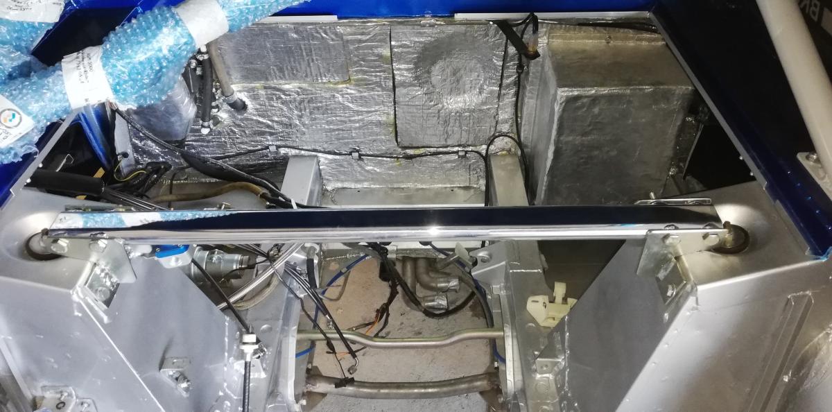

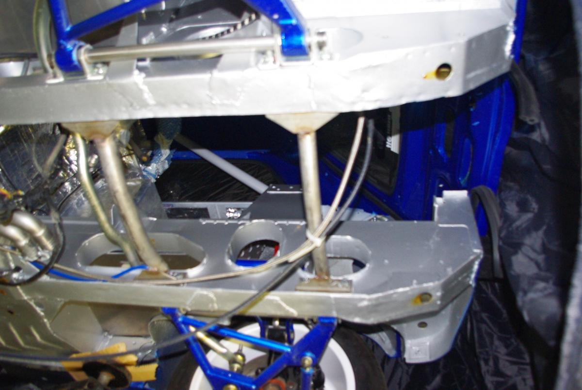

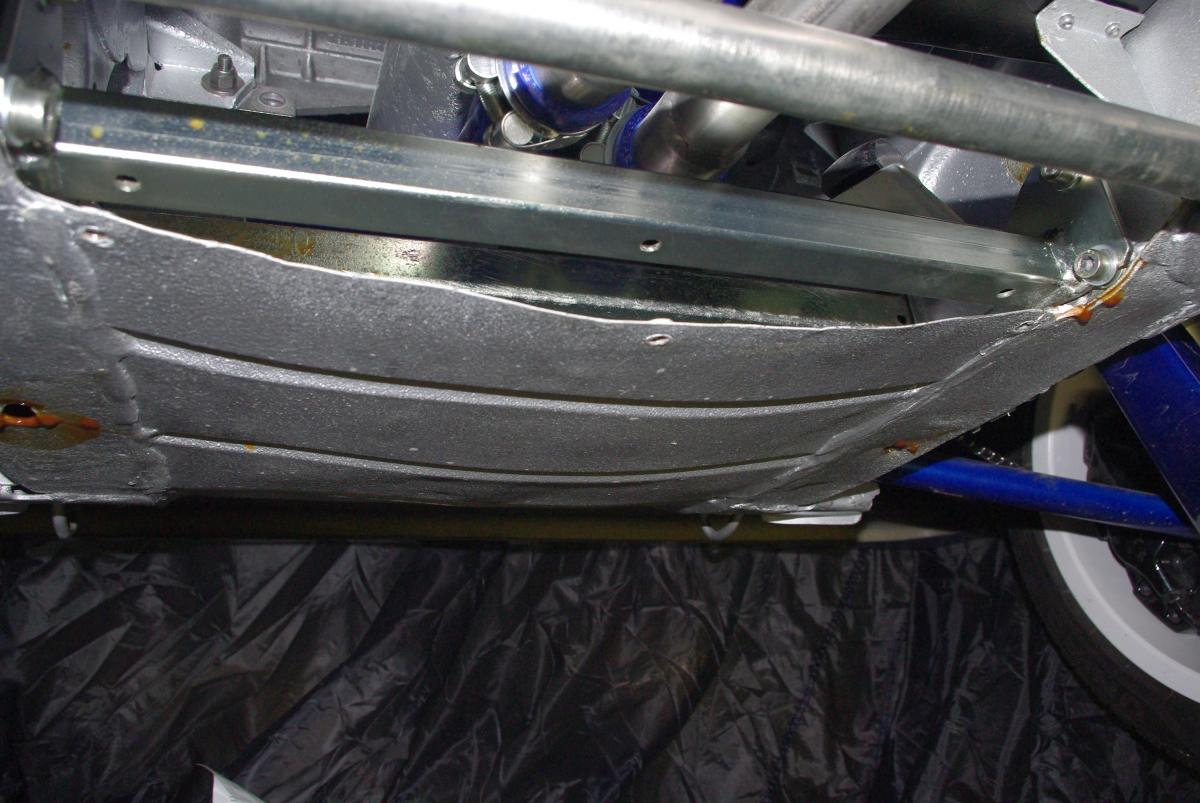

Travail dominicale, repose de la barre des 3em points des triangles après retour du traitement Zinc + Filmogène.
Passage de la deuxième couche de cire dans tous les corps creux de la voiture.

Ça brille,joli travail,félicitations

Merci Steph, il me reste a essuyer les coulures de cire mais ça va dans l'ensemble pas trop de dégât, juste le sol qui a bien reçu et mes cheveux
Demain je l'enlève du pont pour bosser sur le réseau extincteur et fixer les supports de la barre maxi (vissés sur les emplacements d'origine).

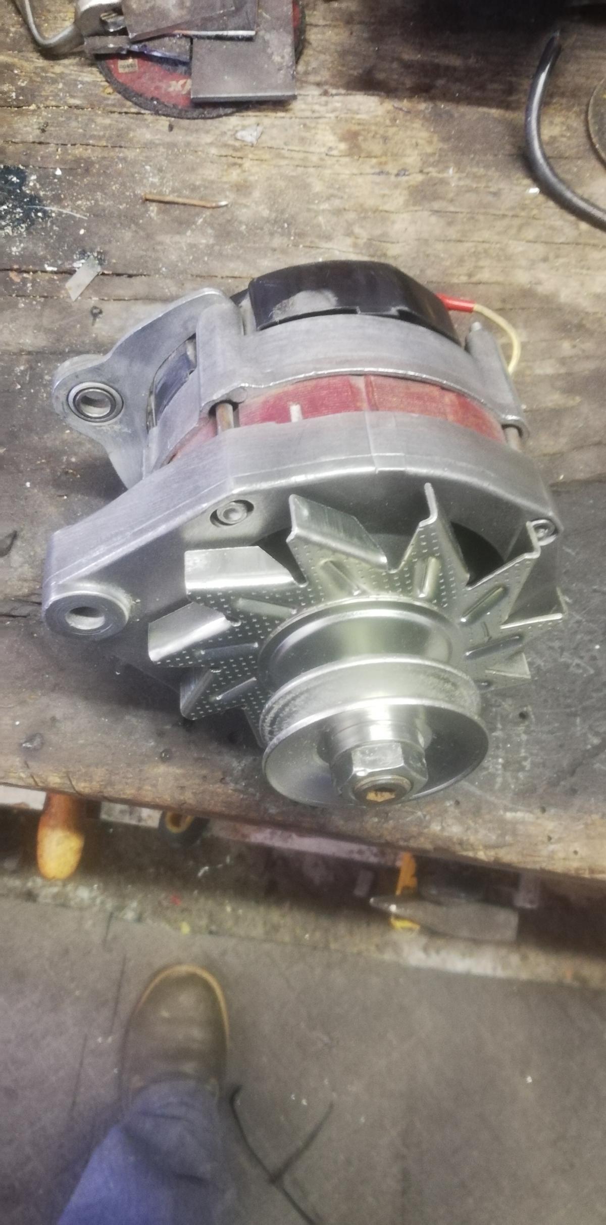

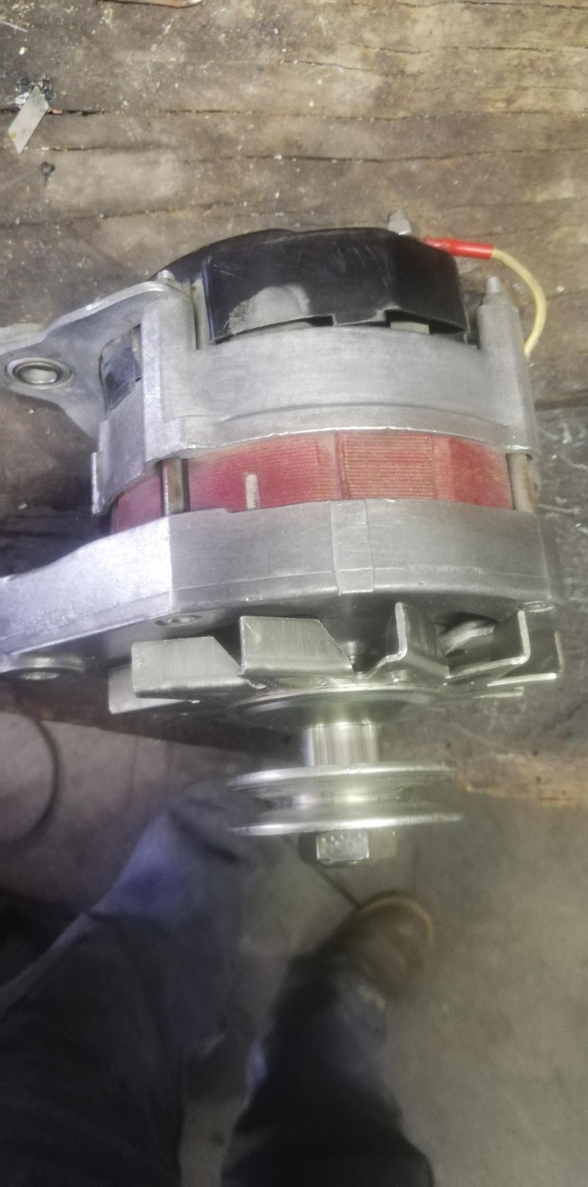

Petite bricole aujourd'hui, remontage des éléments de l'alternateur.

Et c'est reparti comme en 14
Au top le bruno

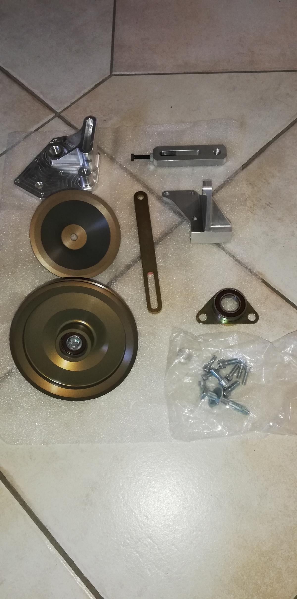

Petit colis arrivé ce matin direct d'Espagne, encore une très belle finition sur les pièces.
Reste plus qu'a recevoir l'aac 265 de Benjamin
PS: Lionel désolé là pas de futal ni de chaussures

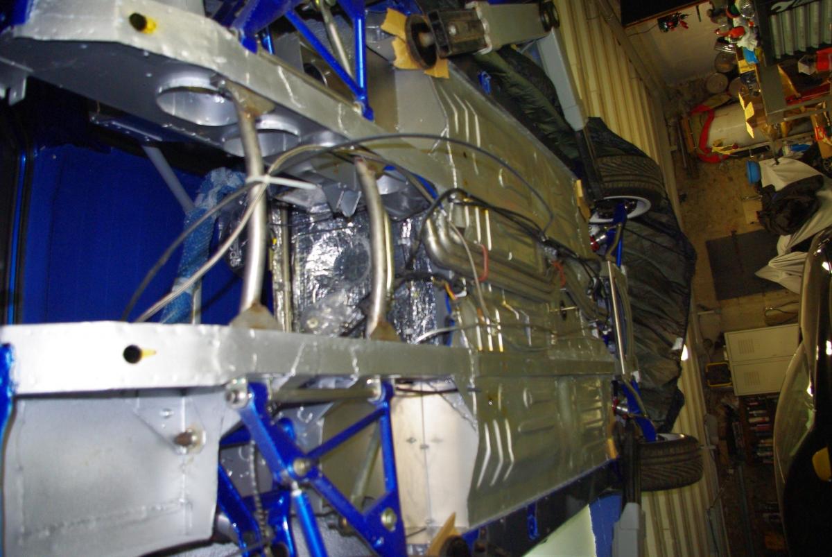

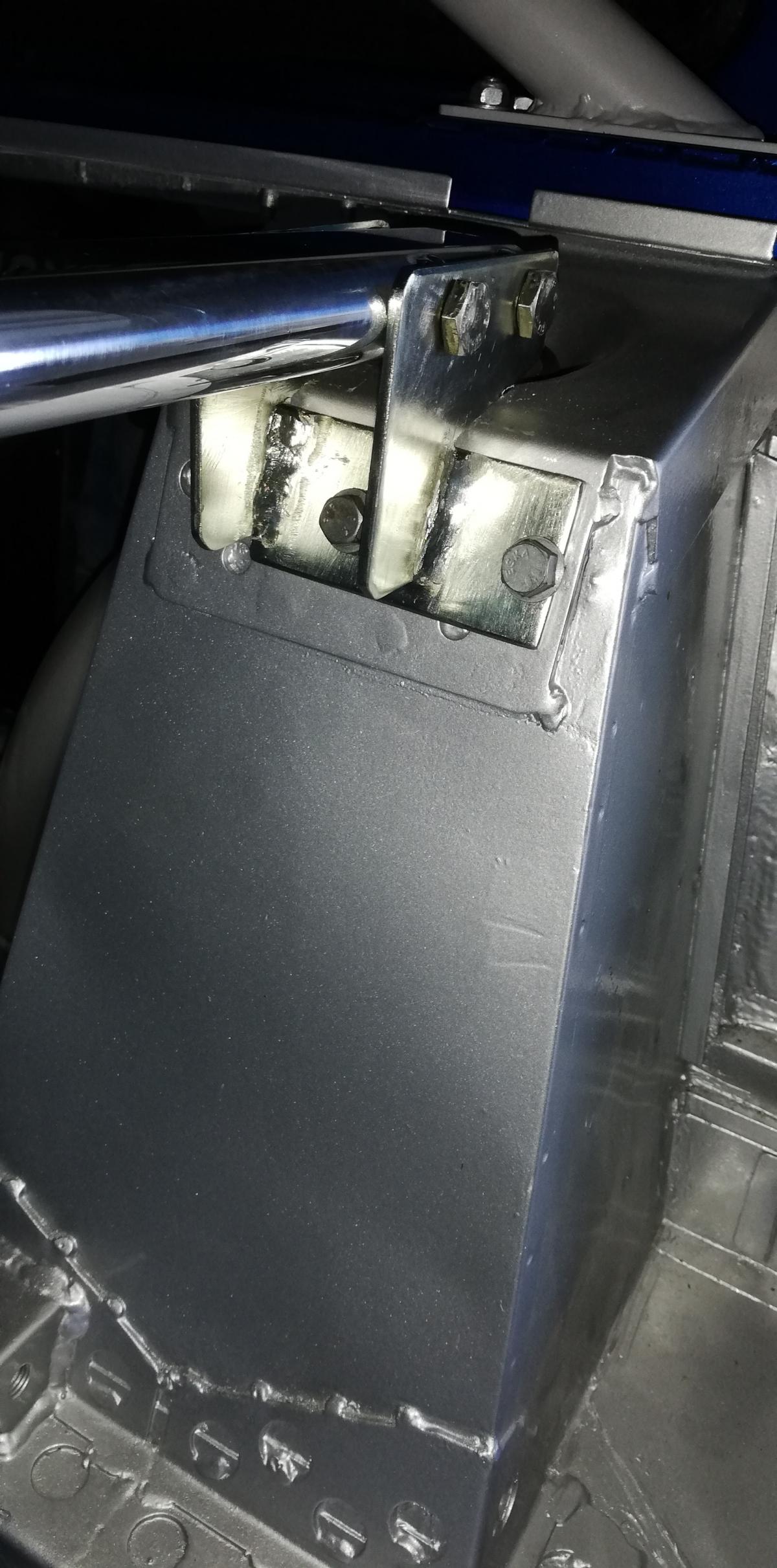

Travaux de l'après midi sur la titine.
Positionnement de la Maxi avec une petite adaptation des supports pour se servir des fixations d'origine

Bien vu,joli travail
