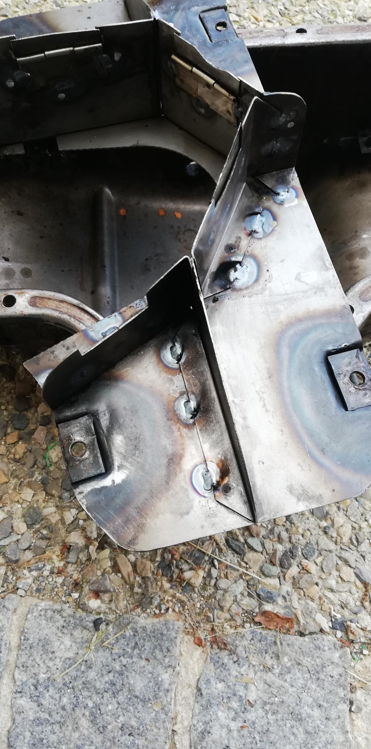

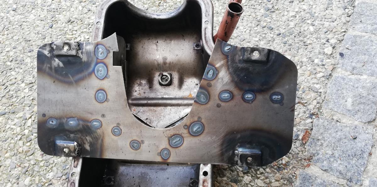

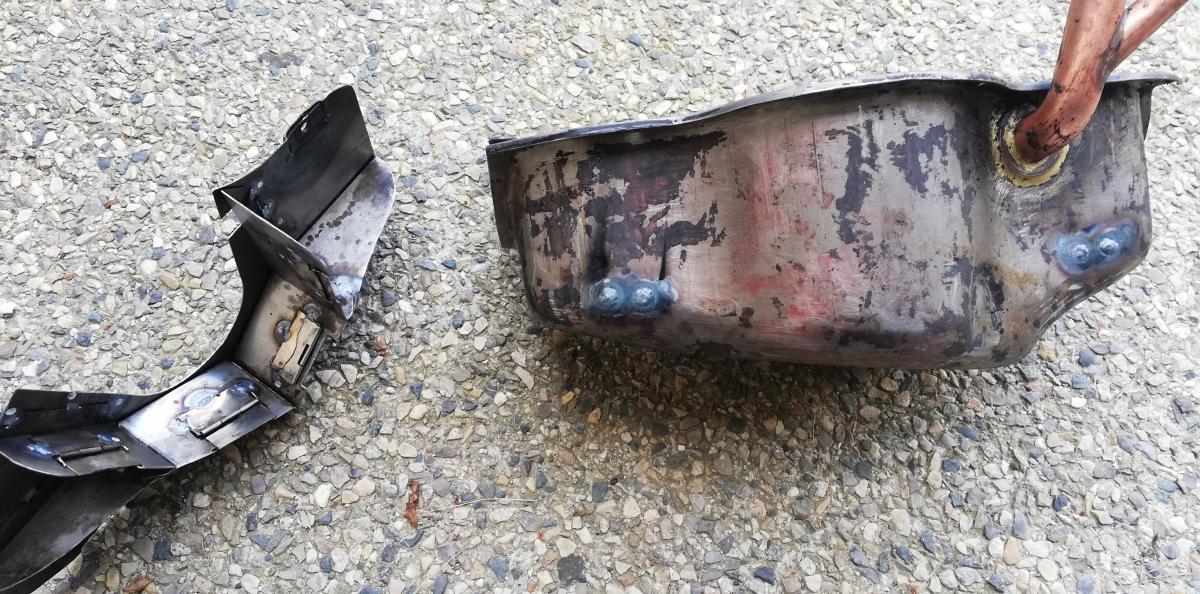

reprise des soudure par point et rebouchage des fentes cause mauvaise soudures par le passé

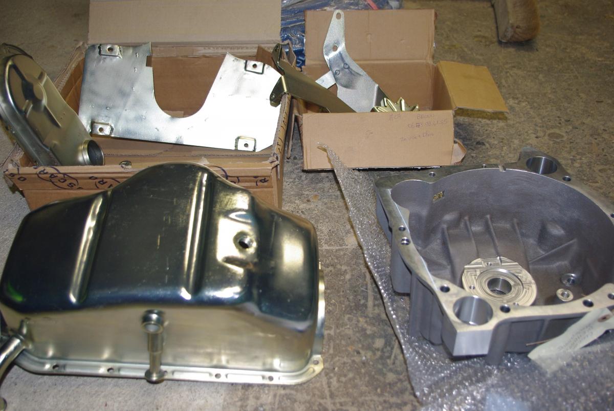

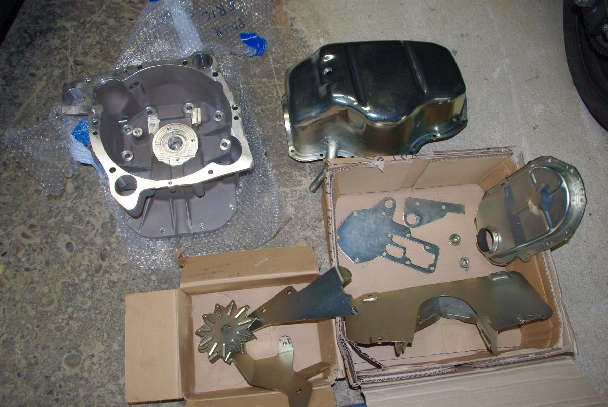

Bjr,
Réception de plusieurs pièces en retour de traitement, j'adore cette effet et la couleur
Maintenant il ne me reste plus que une pièce pour refermer ce moteur, j'espère avant l'automne.
Merci à Patrice et pascal pour mes deux superbes pièces de liaisons moteur boite.
Pascal35
Date du message : samedi 31 juillet 2021 à 06h27
Salut bruno,
Jolies pièces
C'est une cloche de refabrication ?
Date du message : samedi 31 juillet 2021 à 12h57

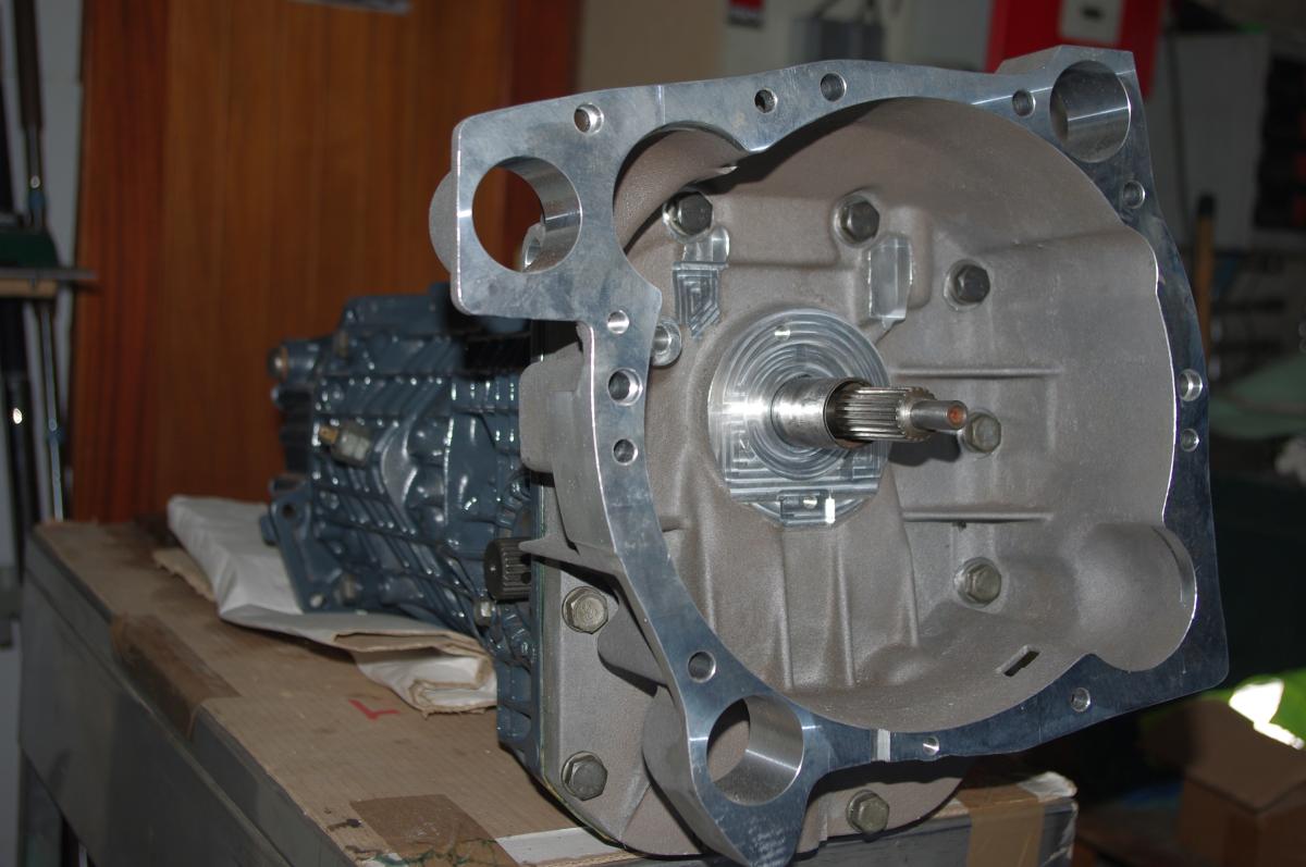

Salut Pascal,
Oui refabrication de Lionel avec pour montage embrayage SACH RS 200 monodique et buté hydraulique.

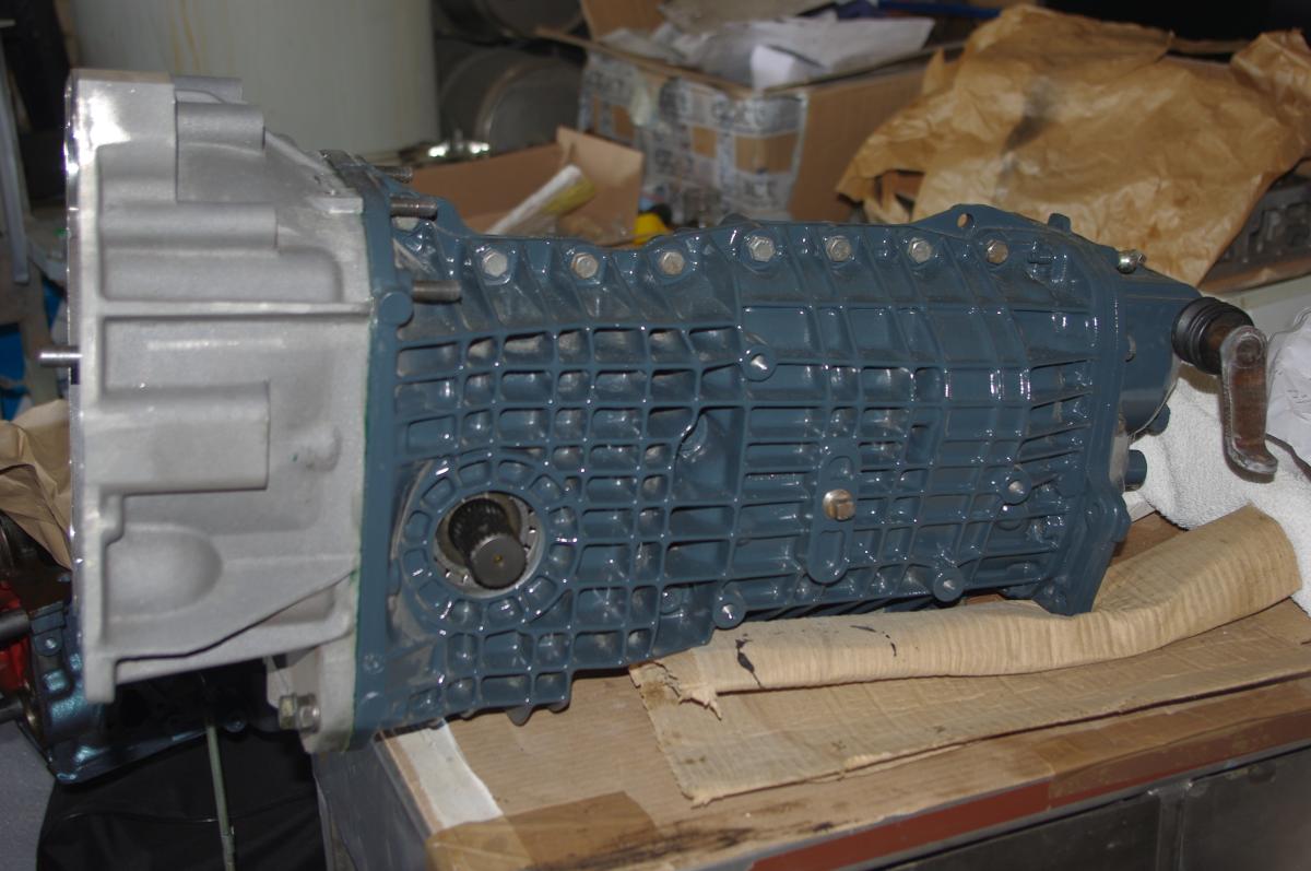

Date du message : jeudi 28 octobre 2021 à 11h57
Petite photo de la boite avec sa nouvelle cloche installée.

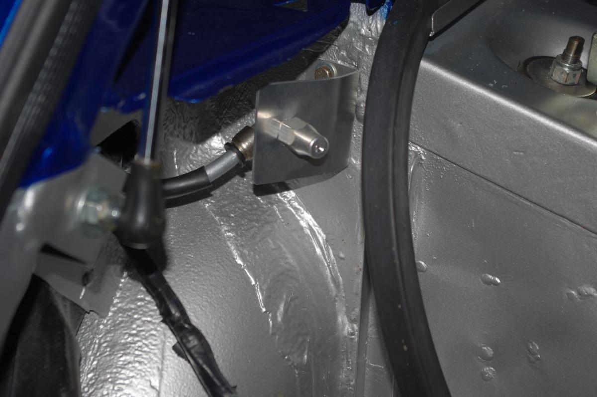

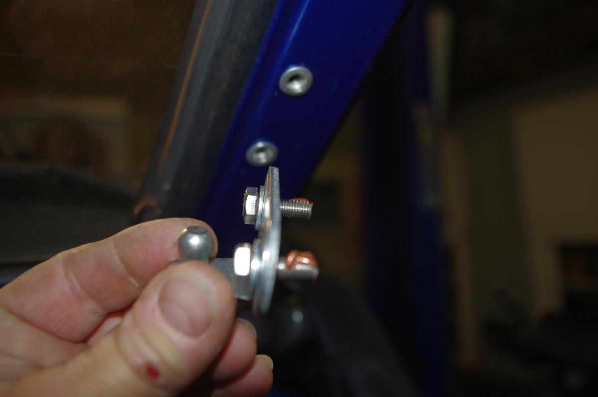

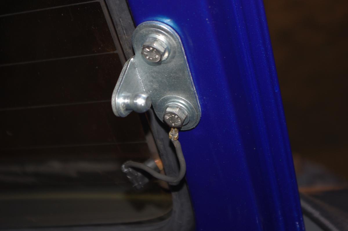

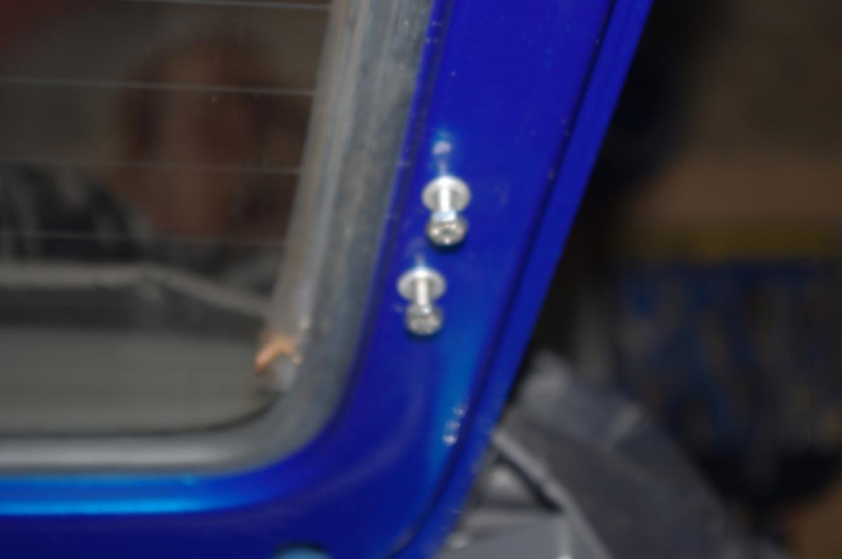

Modification du hayon pour l'installation des double vérins identique à la Turbo de façon à avoir une poussée uniforme sur la carrosserie de chaque coté.
Pose des inserts M6 pour recevoir les supports des vérins.
Préparation du montage avec visserie inox et graisse au cuivre sur les filets.
Pose de la chappe de réception sans oublié de rebrancher la masse de la lunette dégivrante.
Une fois les vérins reçus il y en aura un de chaque coté du hayon, j'ai demandé un devis pour des vérins inox on verra ce que ça donne.

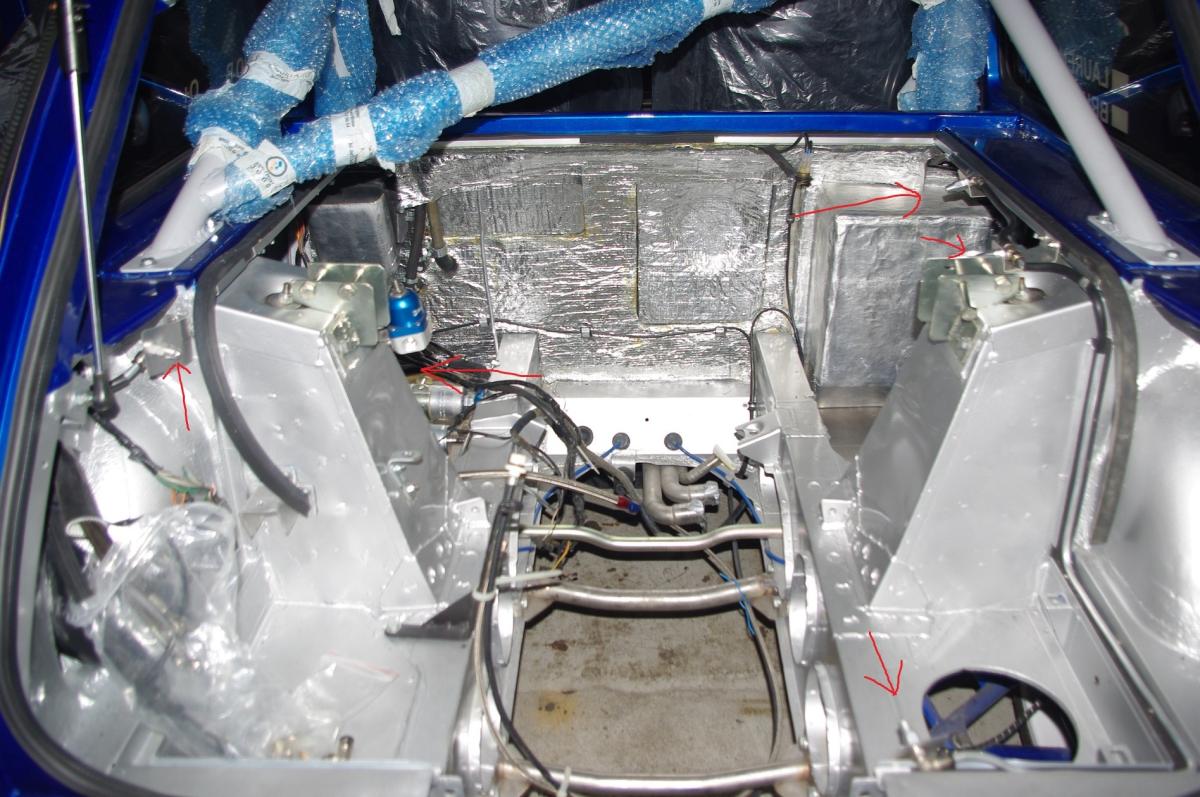

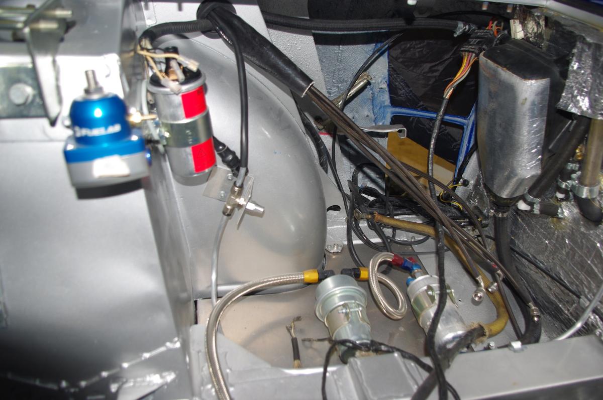

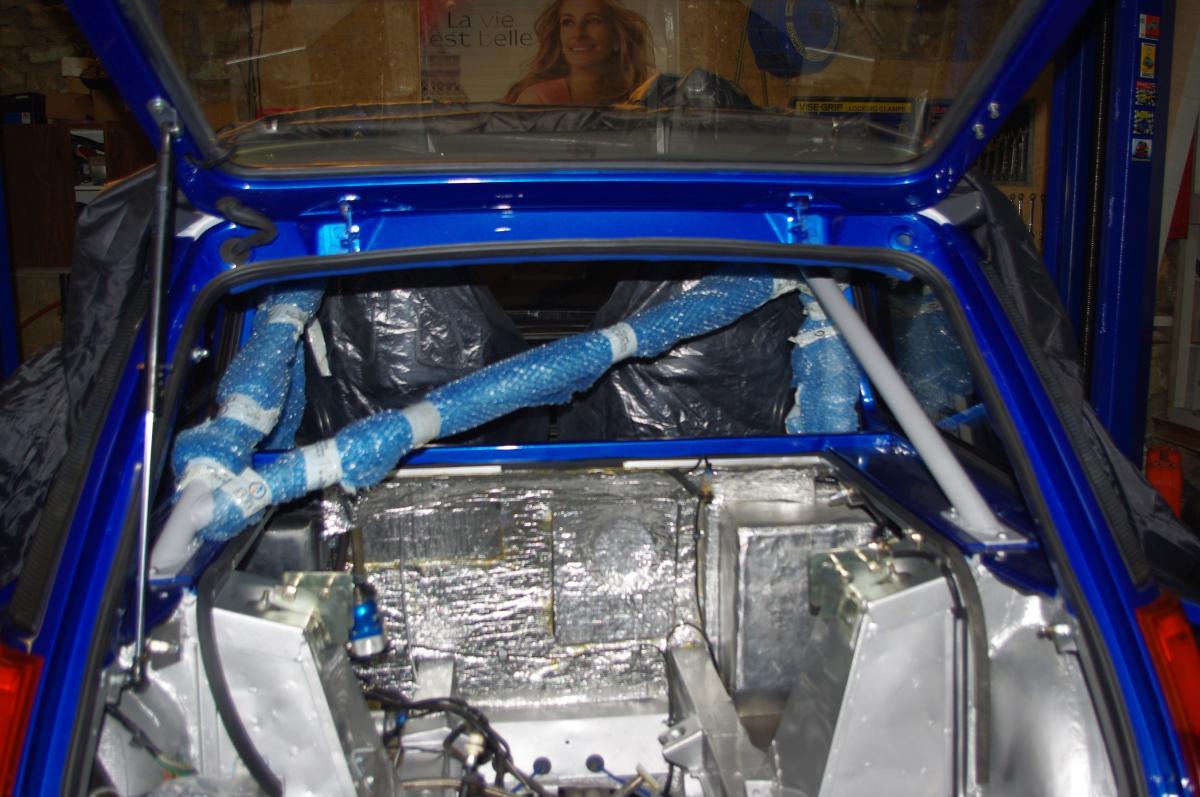

Le réseau de buses d'extincteur est en place,
Vue globale,

Date du message : jeudi 28 octobre 2021 à 20h17
Bonsoir Bruno, juste une petite question, je vois que tu as une 2ème barre de renfort entre les longerons, à côté de la barre stab, c’est un rajout personnel ou est-ce d’origine, car sur la mienne, il n’y en a qu’une ? Merci
Date du message : jeudi 28 octobre 2021 à 20h28
Effectivement il y en a une d'origine, mais beaucoup en montent 2 car c'est plus rigide.
Il me semble que c'était un montage fait à la grande époque.
Tu remarqueras aussi que les longueurs sont plus courtes et il y a des cales de chaque côtés pour avoir la possibilité de dépose sans être obligé de forcer sur la caisse.
Vue globale,
Ça bricole mon Bruno
Te reste plus que le bloc non ?
Bizz
Date du message : jeudi 28 octobre 2021 à 21h24
Oui mon Sébastien. Bloc, et embrayage. Mais tout va bien, L'AAC arrive, donc démarrage avant fin de l'année. J'espère aller à Lurcy avec en mai.
Boulpat
Date du message : jeudi 28 octobre 2021 à 21h54
Je comprends bien ce système de cale, car c’est vrai que pour enlever la mienne, j’ai dû écarter les longerons au cric. Pas possible autrement pour moi.
