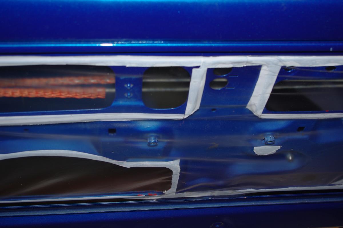

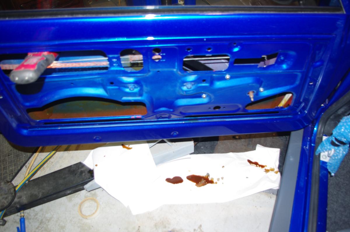

Aujourd'hui c'est opération portes
Nettoyage intérieure, soufflage, et protection des joints de glissières
Application de la cire corps creux
Ca déborde sur l'extérieur, cela sèchera par la suite

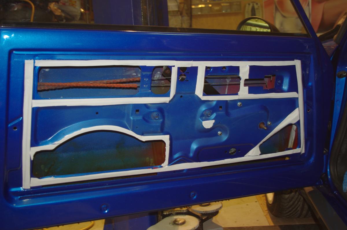

Mise en place du double face

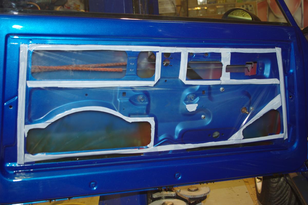

Positionnement du film plastique, anti eau ou anti vent, je n'ai jamais su ou alors c'est les deux

Beau boulot Bruno
Si c'est comme sur la mienne, au beau jours par grande chaleur la cire fond et continue de couler 1 an après
Mr-Hulot
Date du message : dimanche 31 octobre 2021 à 07h51
tu as pensé à coller une plaque d'insonorisant sur la tôle à l'intérieur du panneau de porte avant de mettre la cire ? Sinon ça sonne creux en la claquant.
Le film plastique c'est pour empêcher l'eau de ruisseller contre la garniture et à l'intérieur.

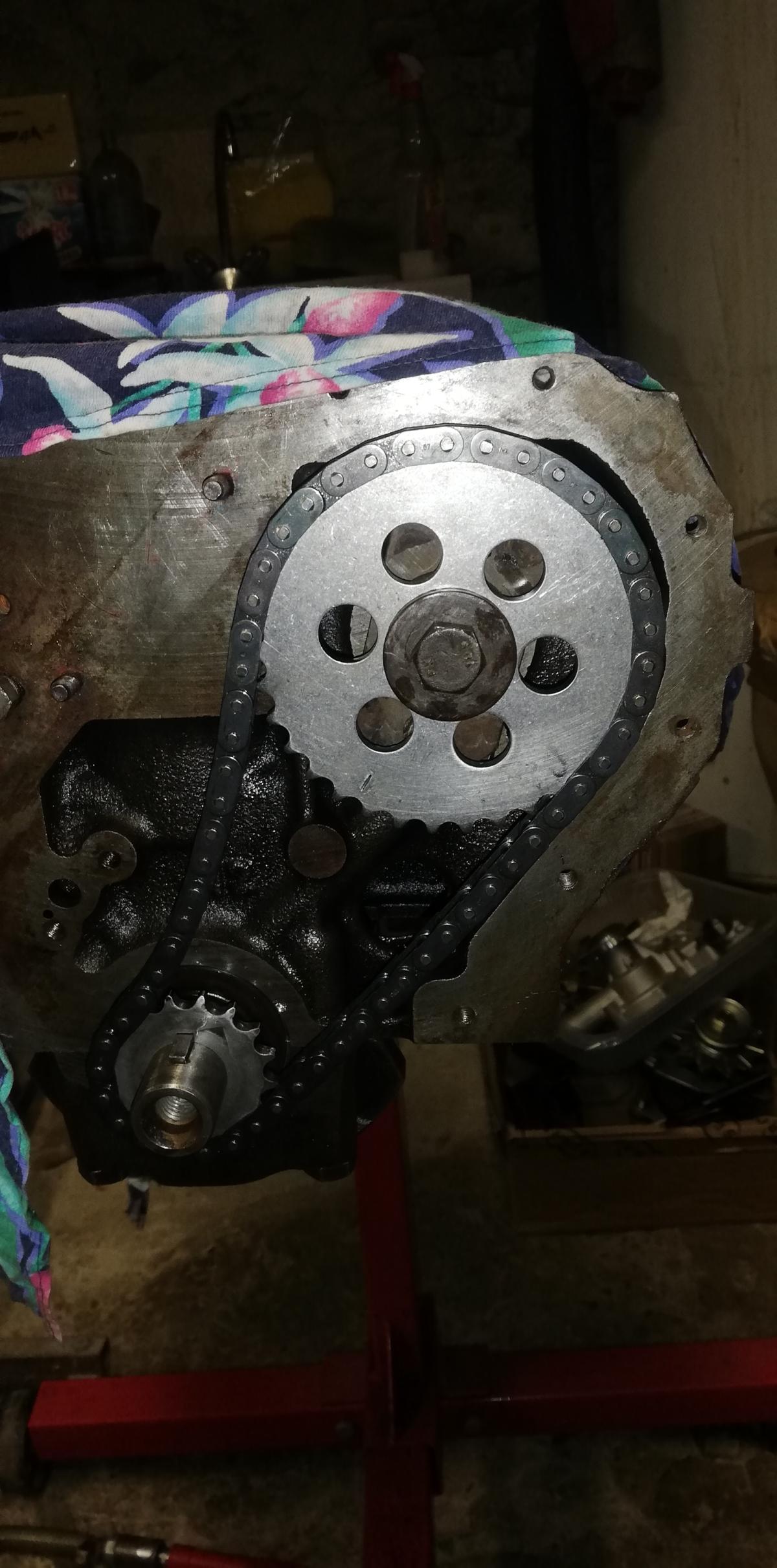

Accouplement moteur boite aujourd'hui

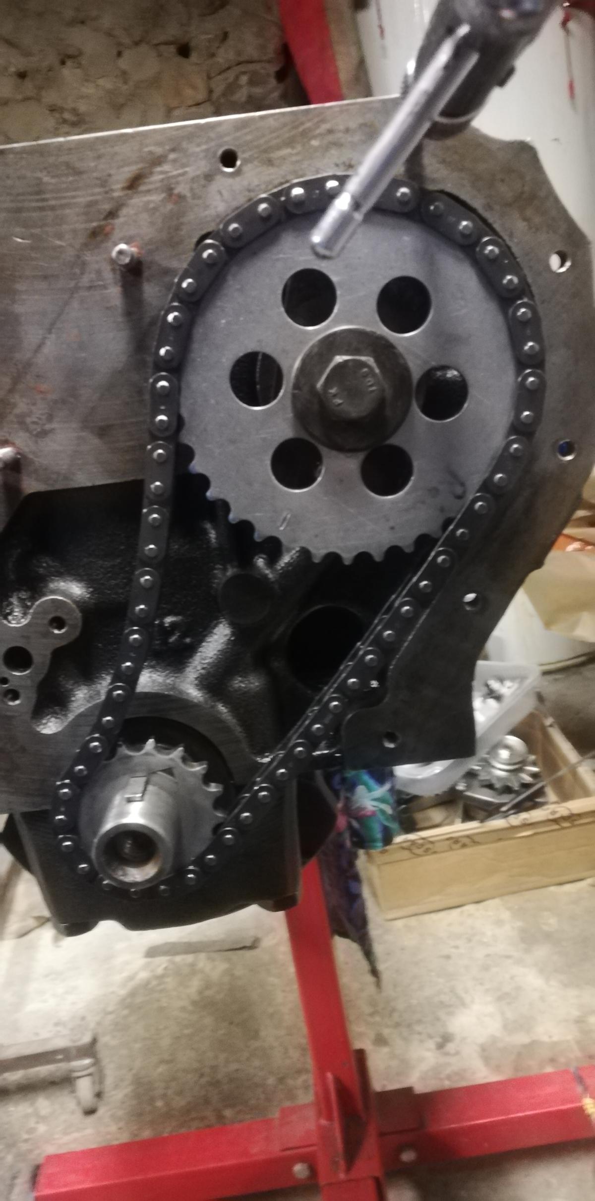

Travail de cette après midi reprise de tous les filetages M6 M8 M10 sur le bloc.
voila le dernier on dirait pas mais il y en a beaucoup

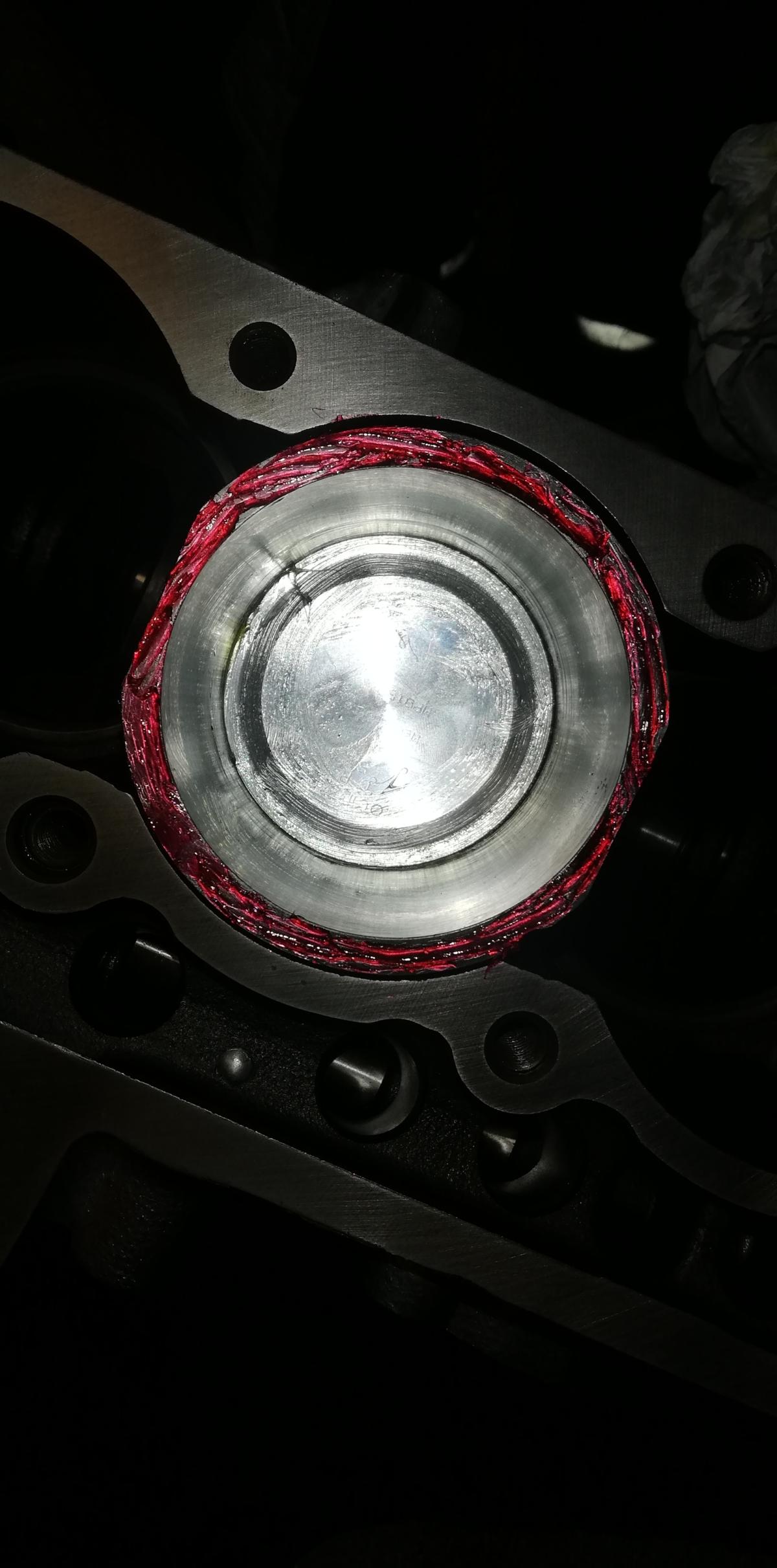

Merci Bracame, hier petit tour dans l'atelier pour faire les volumes

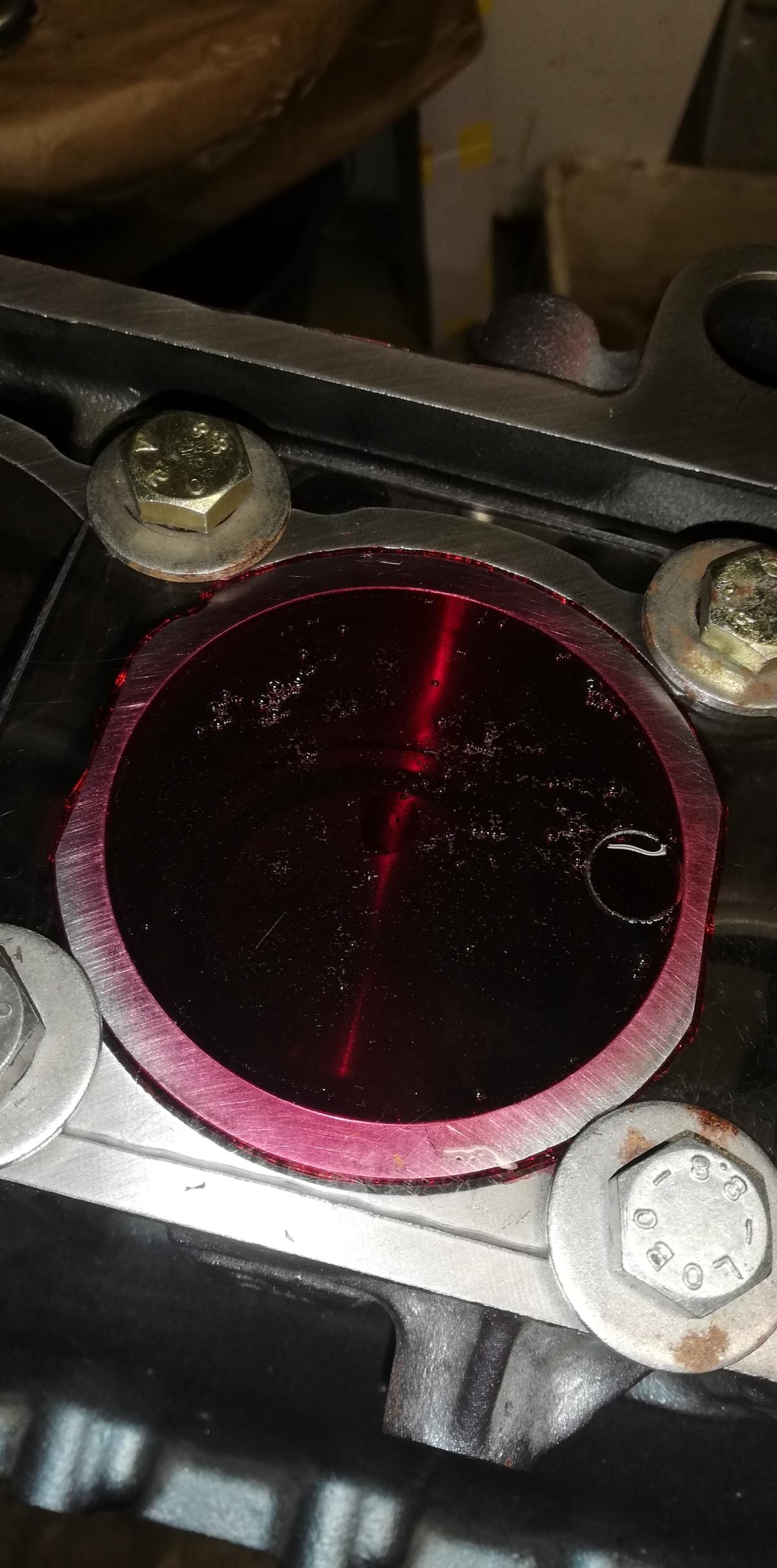

Préparation du volume chemise tour du piston avec une très fine couche de graisse pour étanchéité parfaite et Loctite sur le haut pour poser la plaque plastique
Pose de la plaque vissée et remplissage

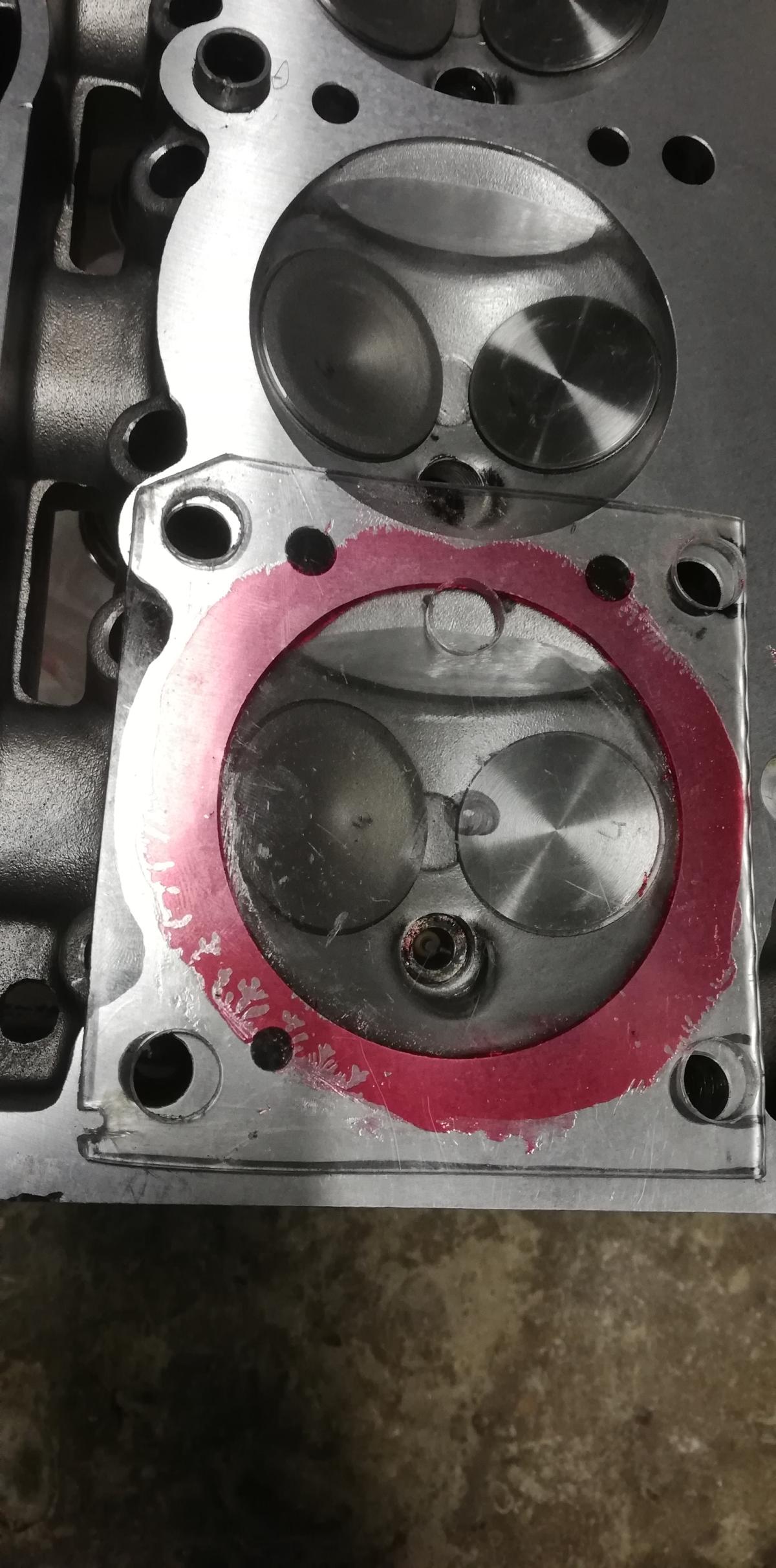

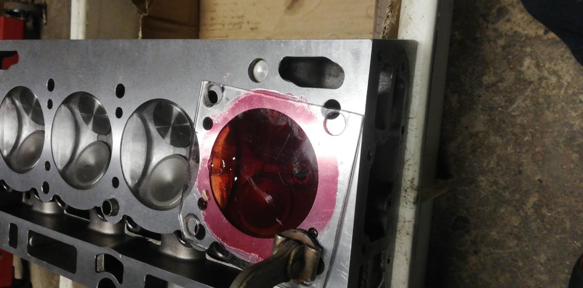

On passe à la chambre de la culasse préparatif avec la pause de la bougie et Loctite pour la plaque
Remplissage après avoir immobilisé la plaque
Ce qui nous donne un volume de cylindré de 367cc
Un volume du volume mor de piston de 5cc
Un volume de chambre de combustion de 48cc
Alors avec ça il faut calculer le rapport volumétrique je trouves plusieurs façon de faire
Des fois on enlève le volume mort du piston et des fois non alors que faire
Précision chemise en 77mm.
Aller les gars, une aide est bien venue je dois commander le joint de culasse dans la foulée pour refermer la bestiole
