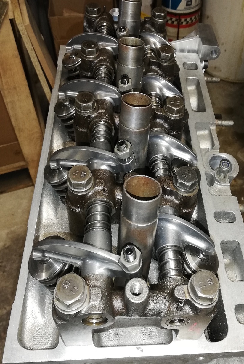

Culbuteurs reglés

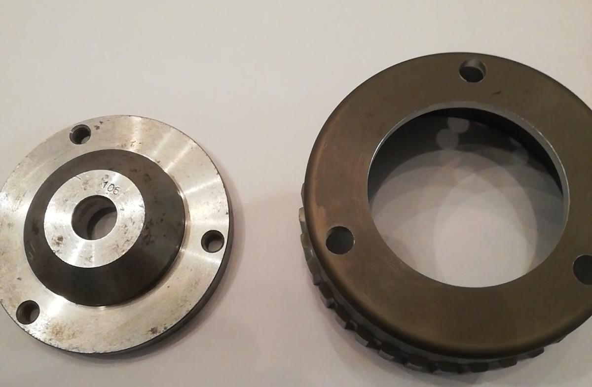

Poulie pompe à eau reçue et adaptation faite pour pouvoir la poser sans problème.

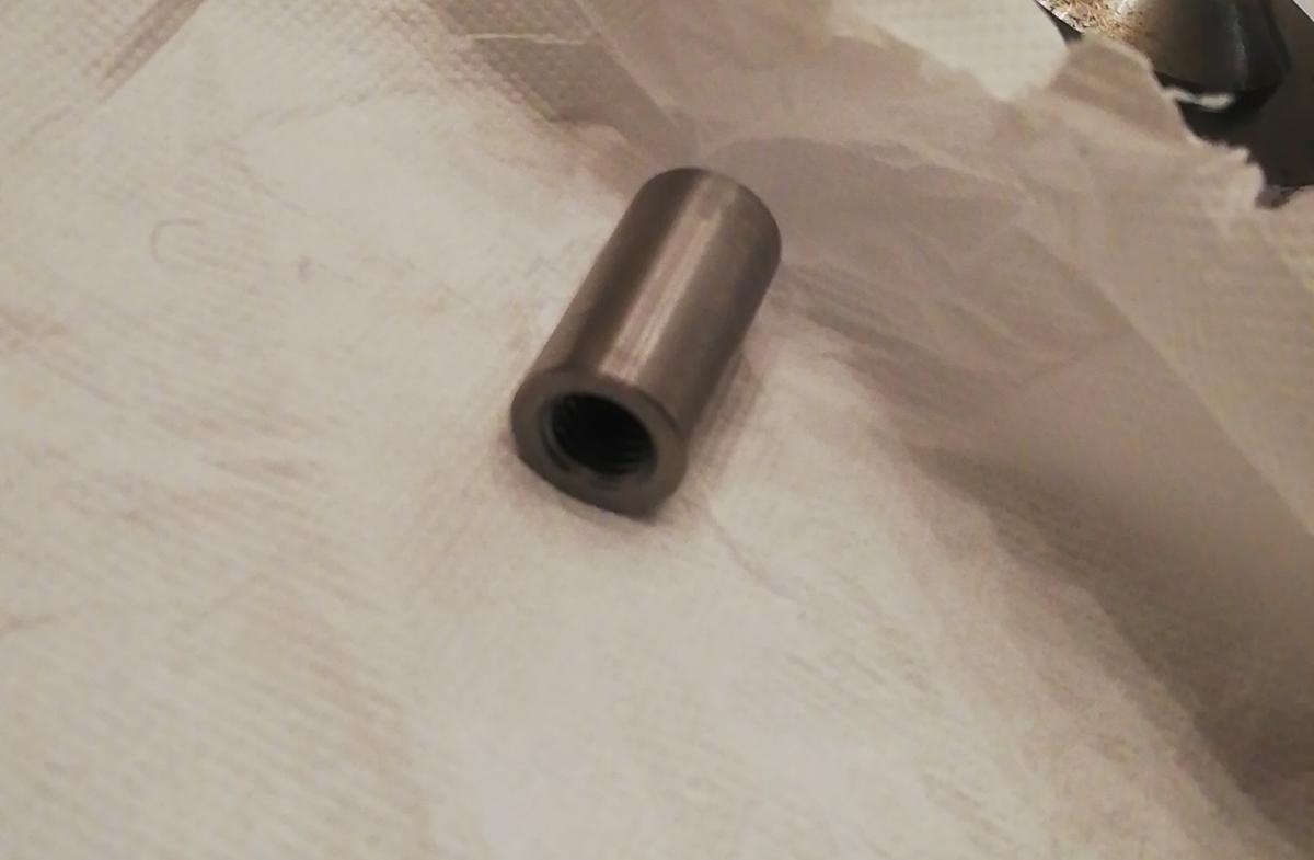

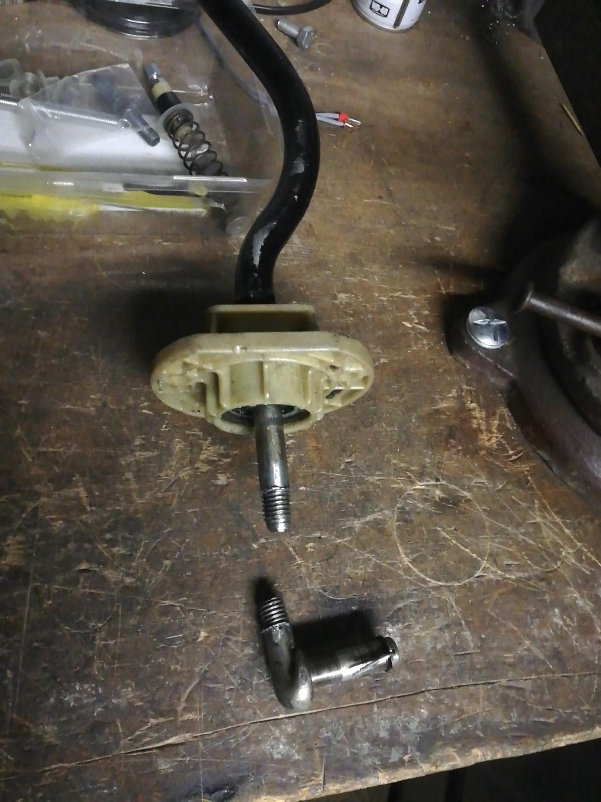

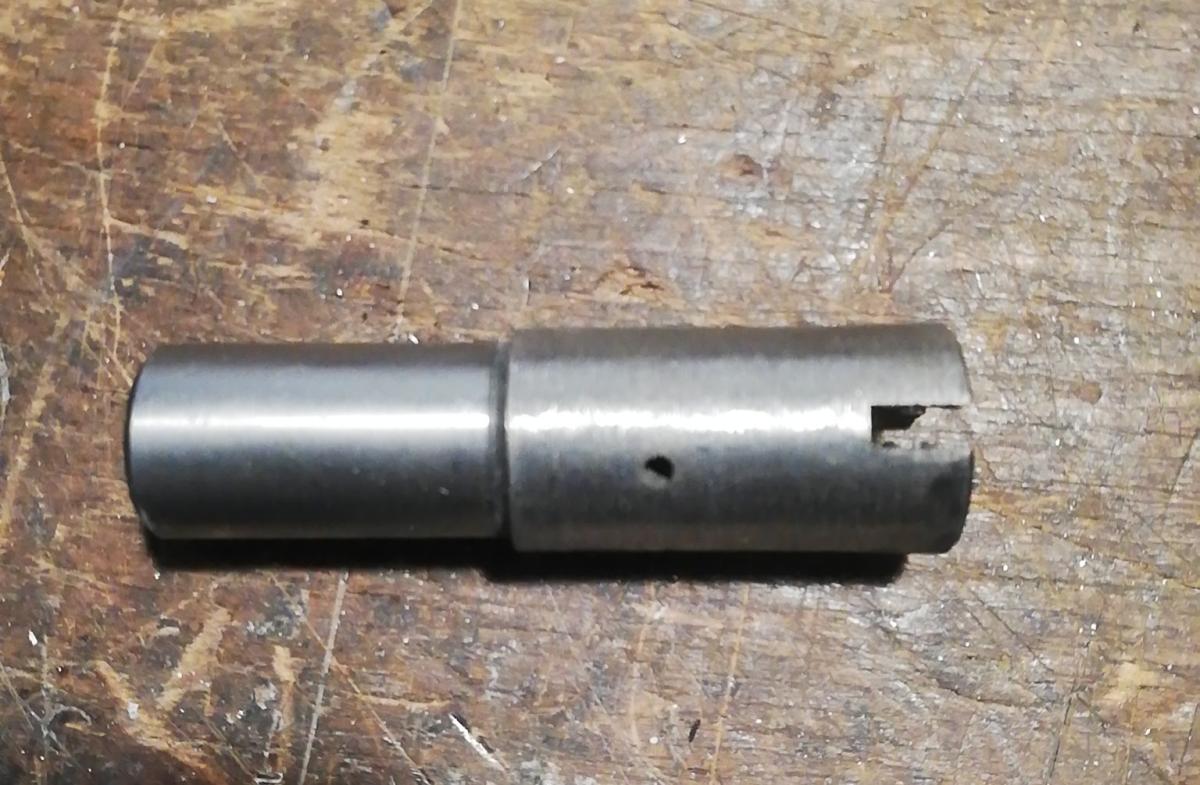

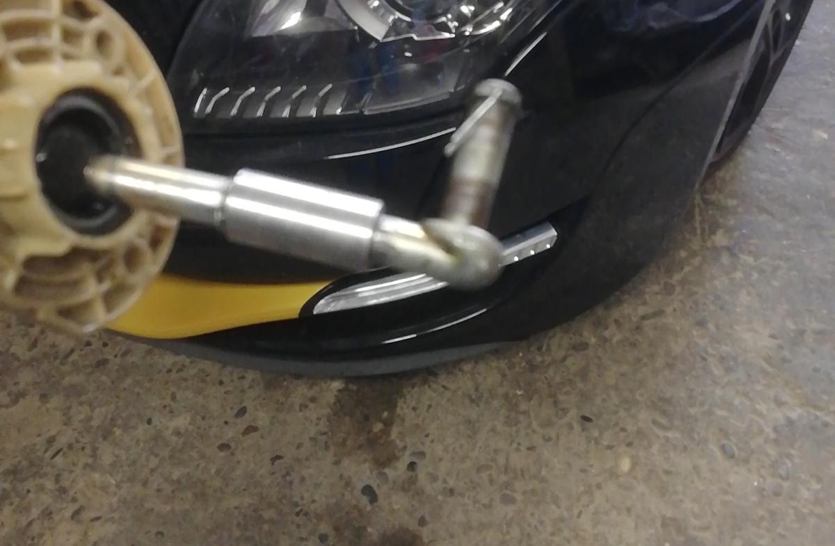

Je m'attèle aussi au levier de vitesse comment dire, à la scie
A fin de réduire la course du levier entre les vitesses je vais poser et immobiliser ce manchon fileté pour agrandir la cote de 12 mm.

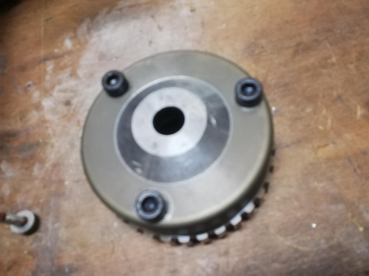

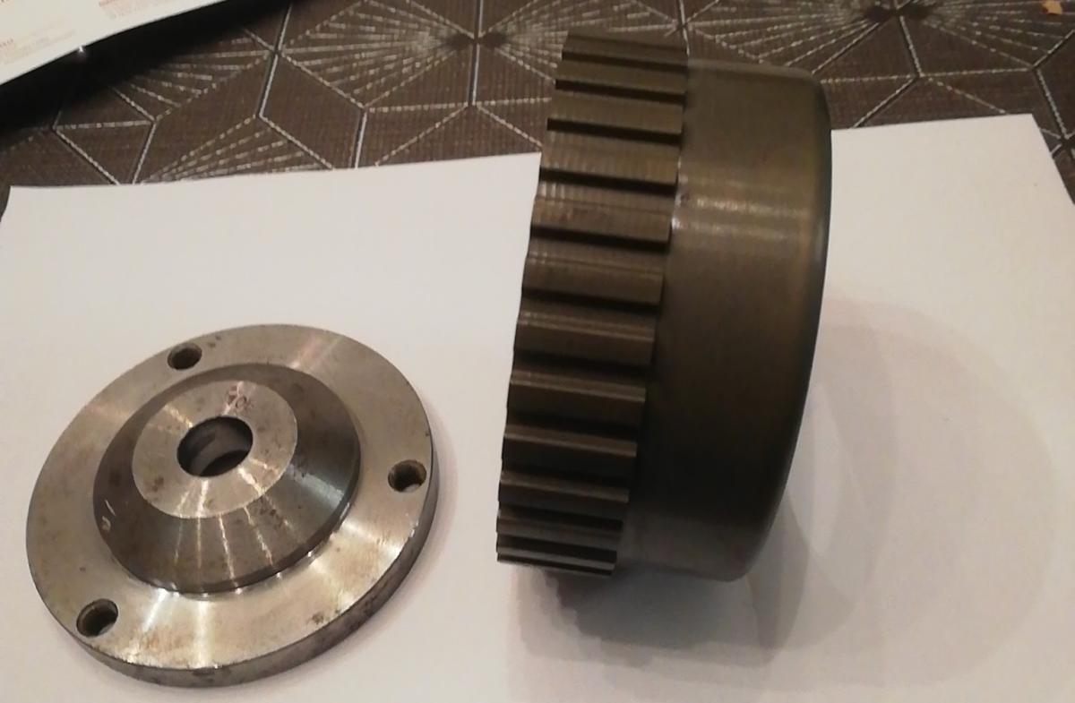

Dernière chose, disposant d'un mauvais pignon de AAC je décide me faire une pièce qui va me permettre de faire monter mon moteur en pression d'huile sans qu'il tourne,
Sur le pauvre pignon je vais positionner une tige avec une vis de 12 qui se vissera dedans avec du Loctite blocpress, le tout entrainé par la visseuse.

Et c'est quoi le but de faire monter la pression d'huile ?
Date du message : vendredi 14 janvier 2022 à 21h01
Salut Pascal,
Le but est de voir le graissage des culbuteurs et surtout de voir si j'ai pas un fuite sur un raccord.
Et j'amorce tout mon circuit d'huile ce qui évitera de faire tourner longtemps sans les bougies au démarrage.
Et j'avais envie de le faire aussi
Pascal35
Date du message : samedi 15 janvier 2022 à 05h38
Ah ok, tu fais ça avec une perceuse ?
Date du message : samedi 15 janvier 2022 à 09h06
Oui une Visseuse
Date du message : vendredi 21 janvier 2022 à 20h31
Et voila le levier rallongé de 12 mm, ce qui aura pour effet de diminuer la course entre les vitesses

Mise en place de la poulie crantée sur le support pompe à eau d'origine.

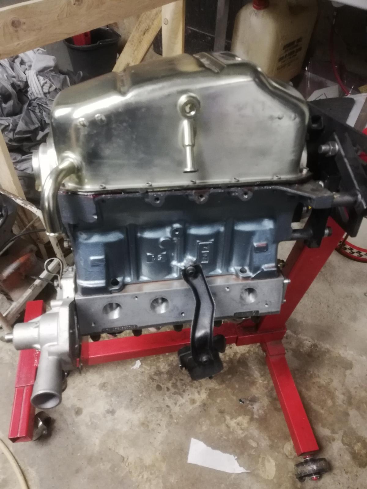

Date du message : vendredi 21 janvier 2022 à 20h41

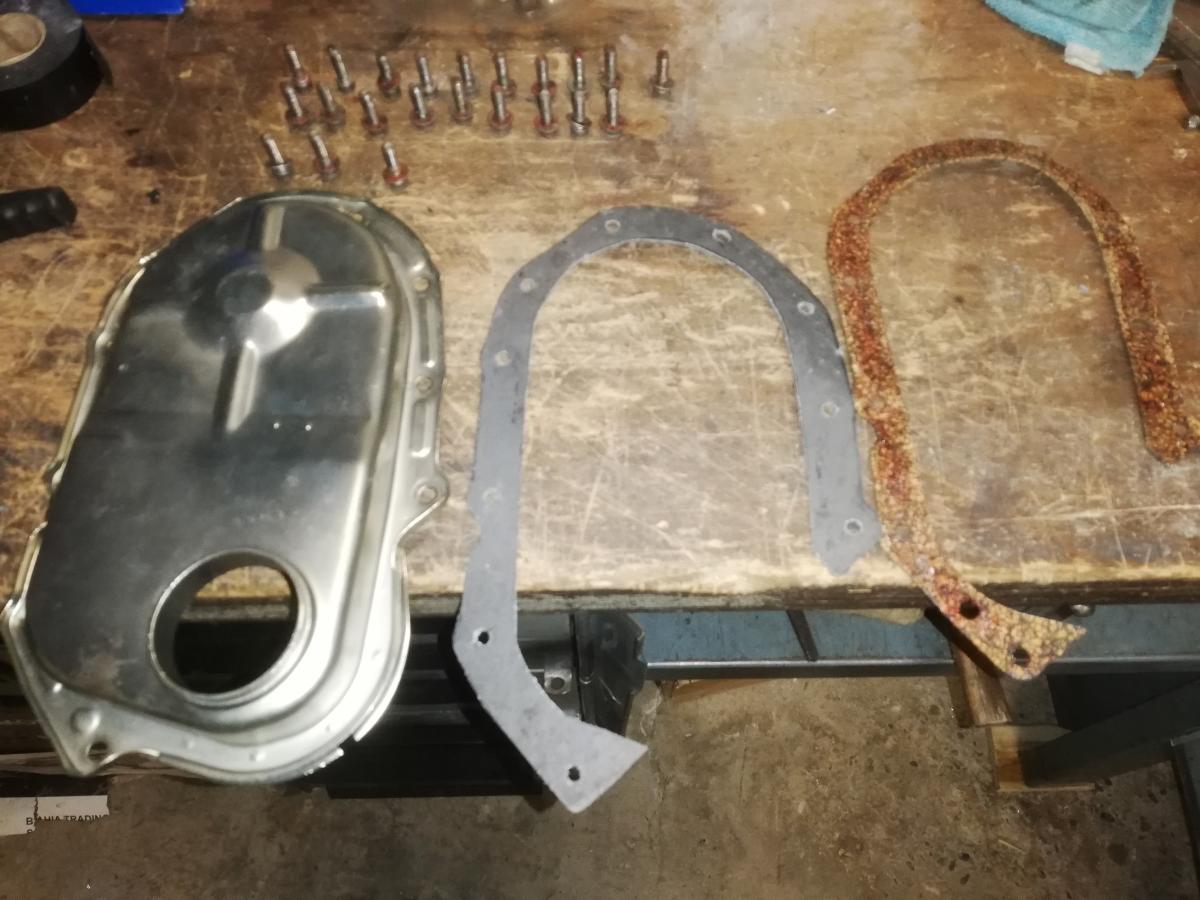

Fabrication d'un joint de carter avant de distribution dans une matière plus résistante que le liège et préparation des vis du carter inferieur (je n'aime pas du tout les joints liège)
Pose du carter moteur avec le joint caoutchouc en une seule pièce que j'avais auparavant coller à la néoprène HT pour éviter que le joint parte sur les cotés au serrage.
Serrage au couple de 0.85kg frein filet bleu(normal) sur les vis.

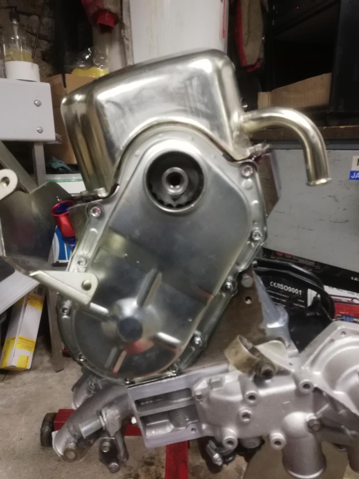

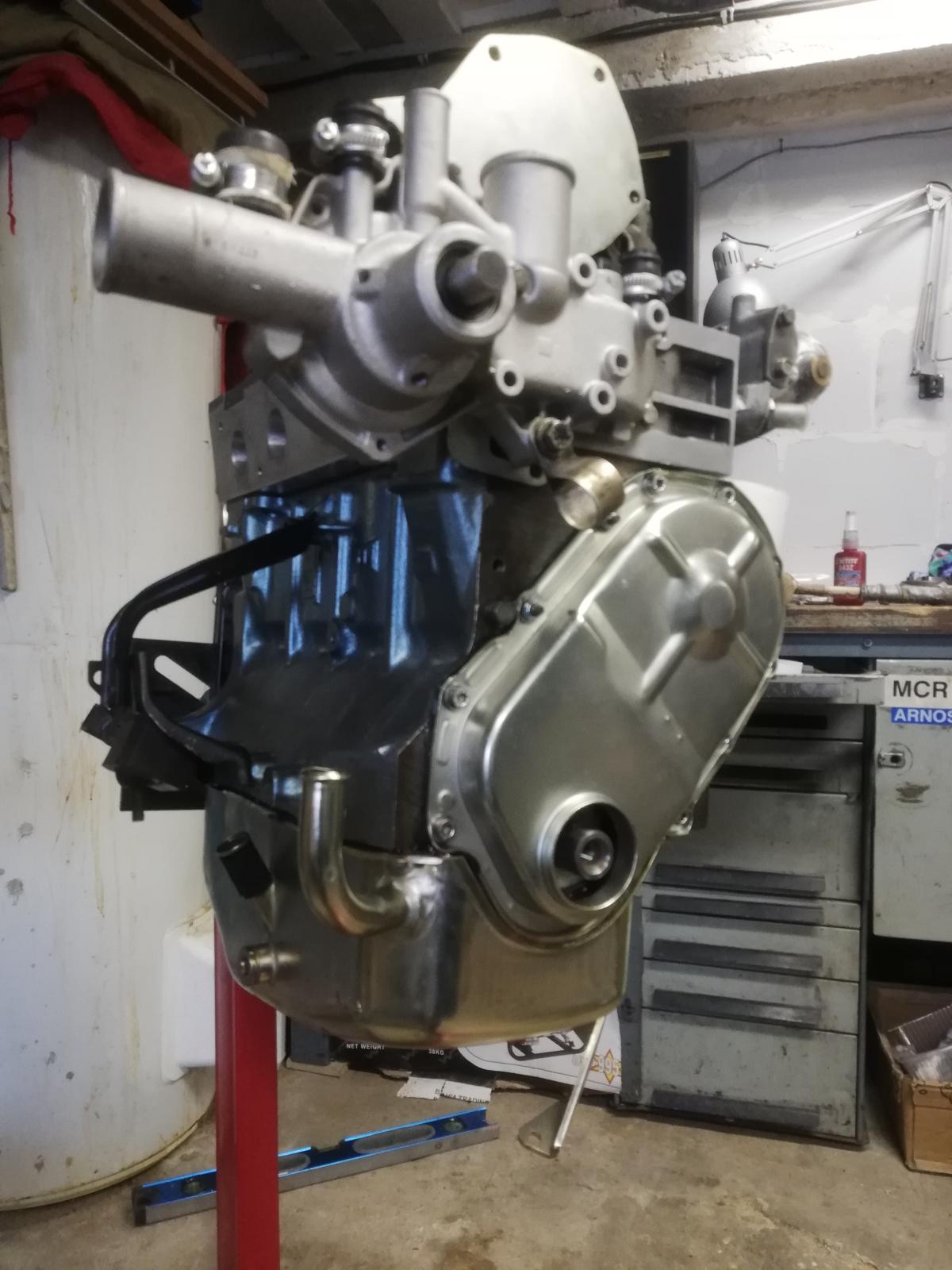

Date du message : vendredi 21 janvier 2022 à 20h54
Pose du carter avant de distribution
Retournement du moteur présente mieux quand même
La pompe à eau n'est pas fixée

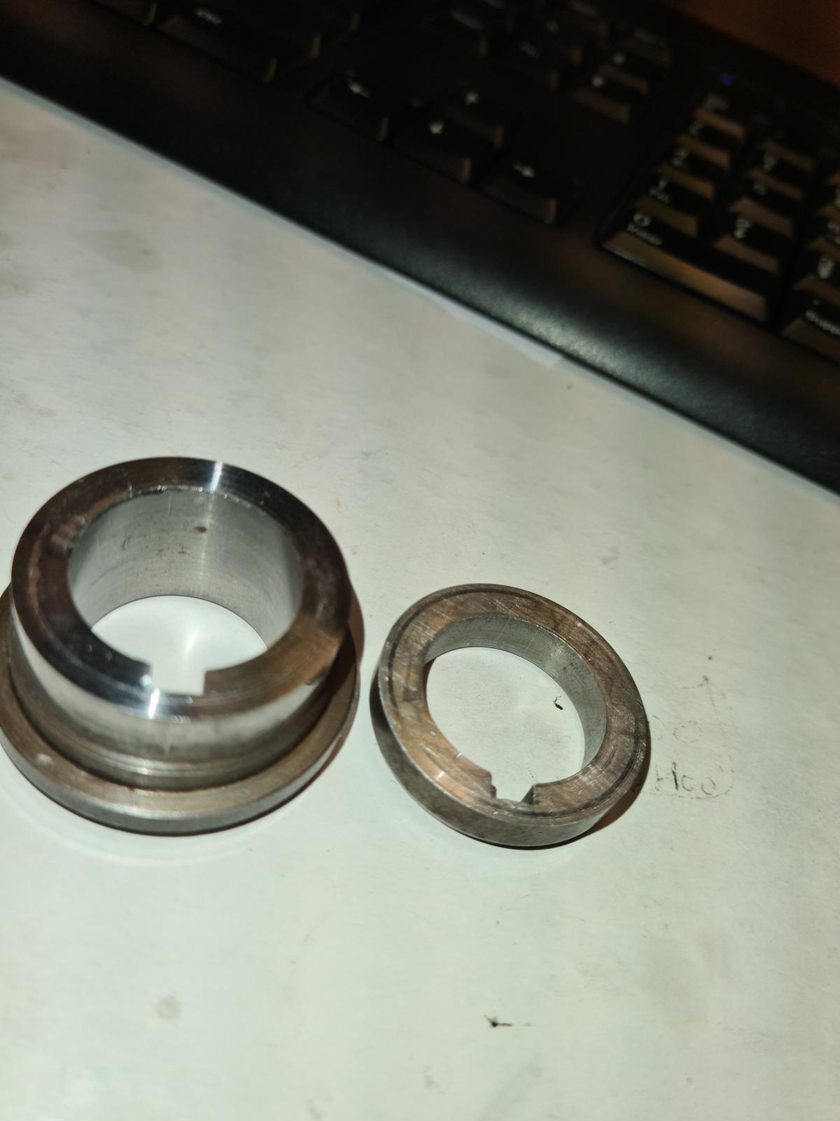

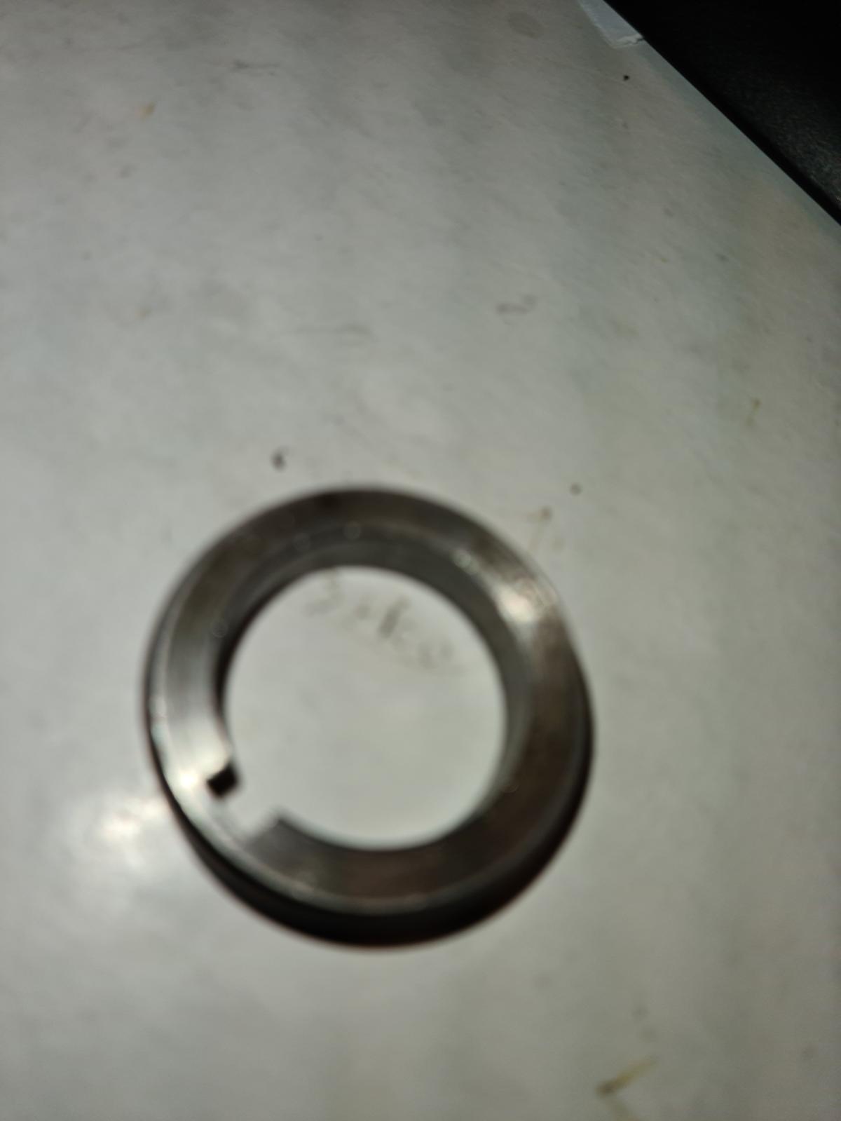

Je me suis procuré une bague de poulie de vilebrequin pour en prendre une partie de 7.5 mm de façon à caler la poulie crantée de vilebrequin prévue à l'origine pour un carter sec.

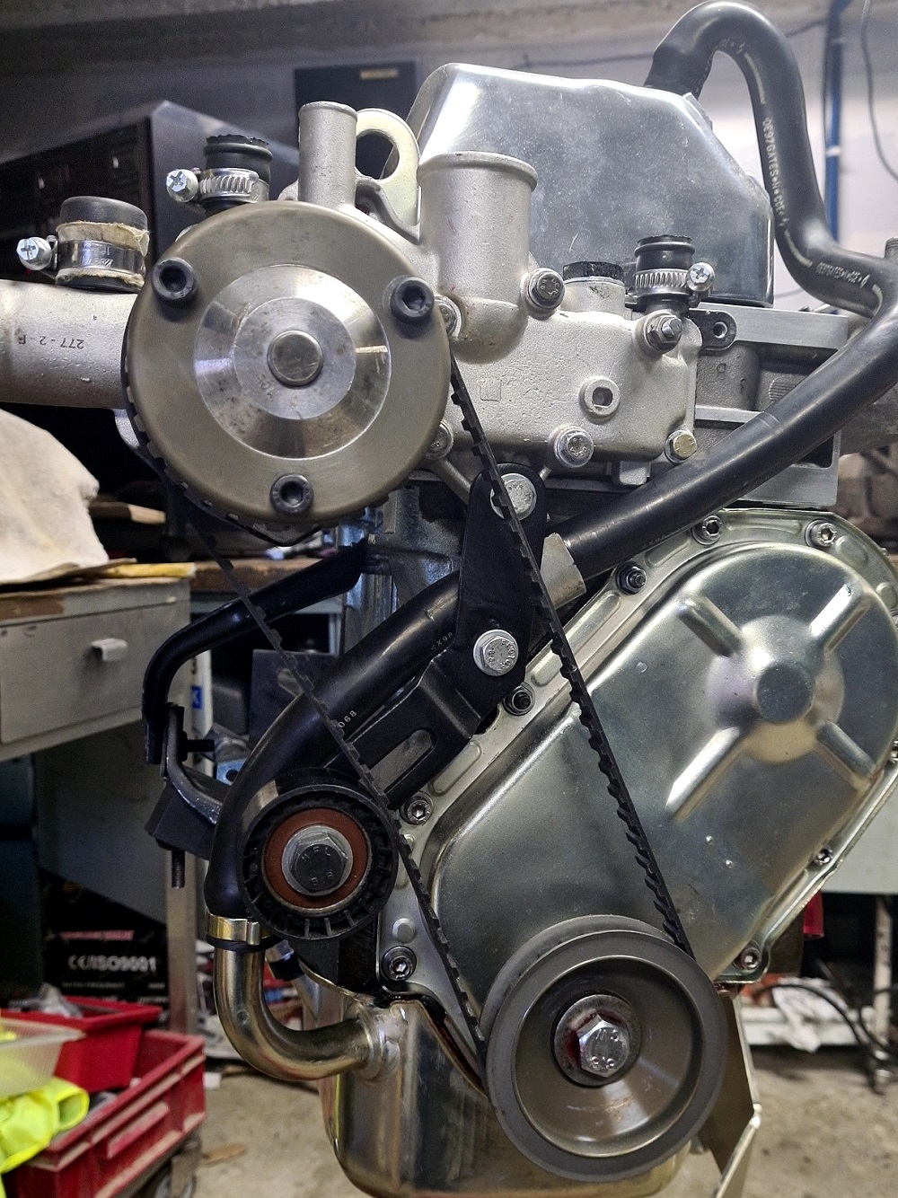

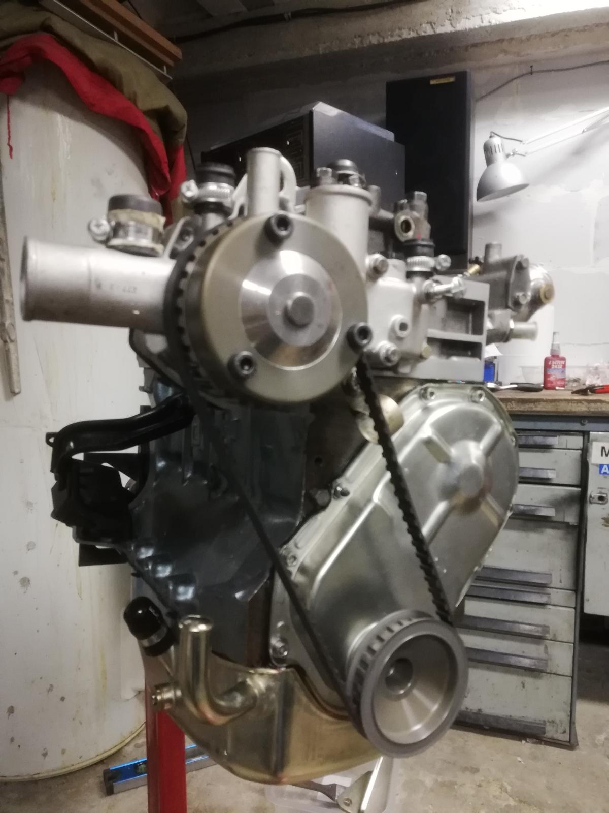

Voila la pompe à eau est posée avec la poulie vilo et courroie, reste à trouver la solution pour effectuer un tendeur avec galet lisse sur le brin "mou".

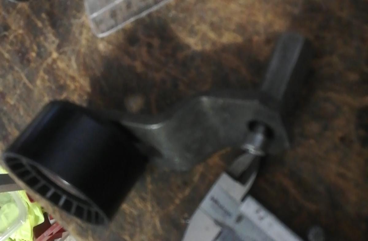

Date du message : vendredi 21 janvier 2022 à 21h21

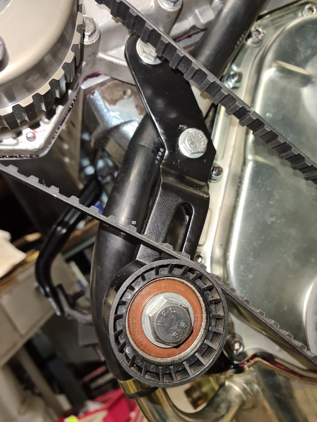

Voila les bases du tendeur, pate de Renault 6 il me semble et galet de Maserati 3200 GTA, rien que ça je gagne 15 cv
Apres quelques réflexions et découpage j'ai réussi à faire un truc pas mal.
