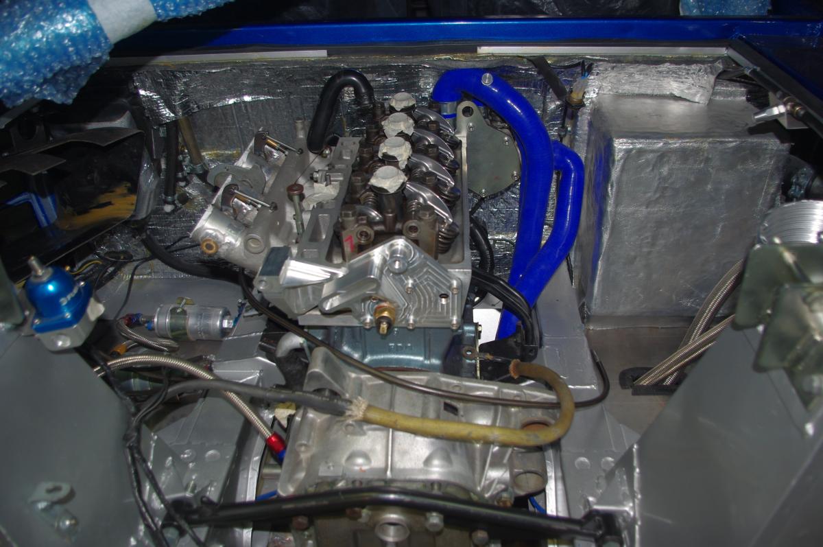

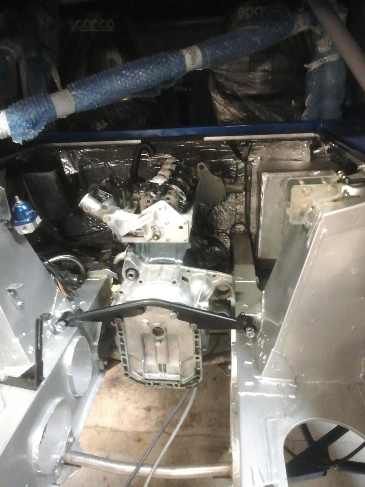

Petite image du retourdans son logement. Bien content

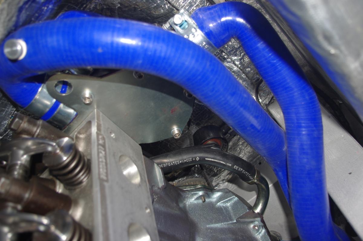

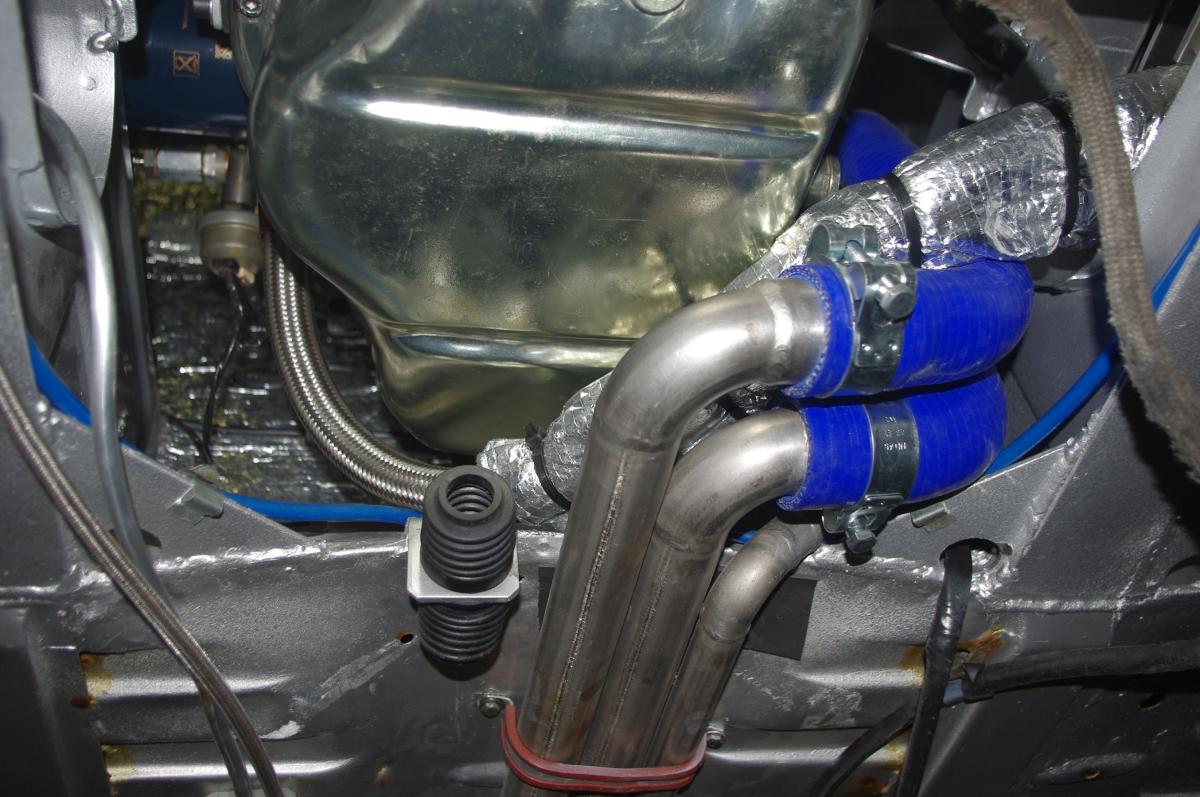

Pose des durites de refroidissement dans le compartiment arrière j'ai pris des colliers large bande pour ne pas abimer les durites silicone.
Avec ça je poursuit dans les durites, mais d'huile cette fois

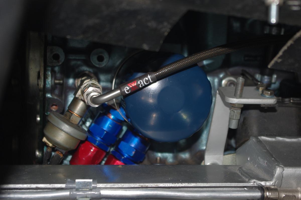

Avec la platine il faut décaler l'émetteur de pression d'huile et apporter une modification pour le tuyau de lubrifaction du turbo.

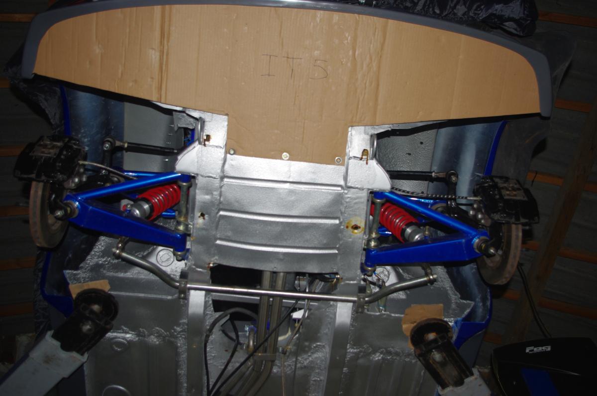

Les choses arrivant à leurs fin (enfin) je m'attelle à faire un gabarit pour la pièce de liaison pare-chocs/caisse.
Après avoir essayer une première fois pour rien, voici le modèle posé sur la voiture, en attendant la semaine prochaine pour aller chercher une tôle d'alu de 1.5mm.

Super ça prend forme

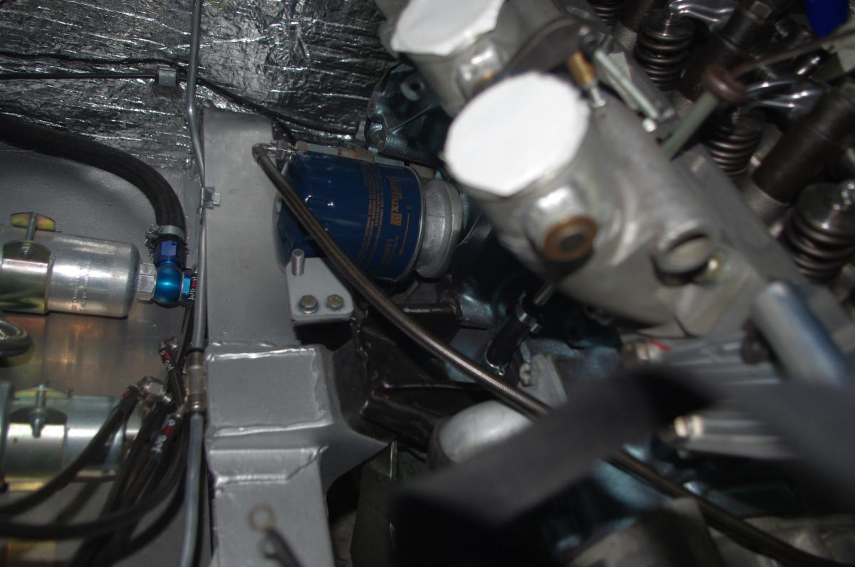

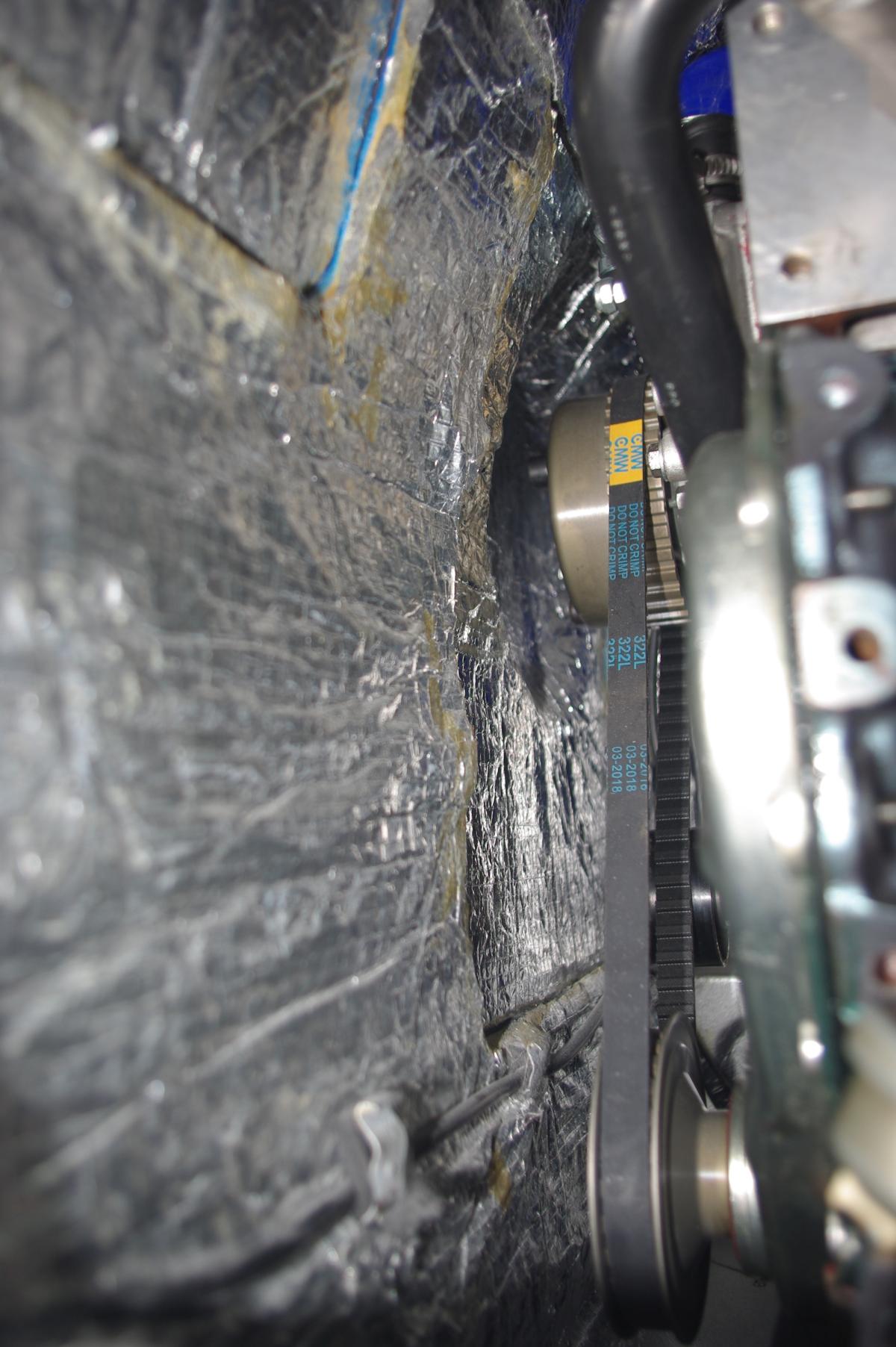

Petits détails ,le passase de la courroie, et le filtre à huile plus gros qu'a l'origine en M20

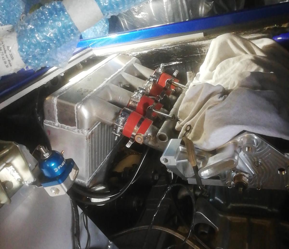

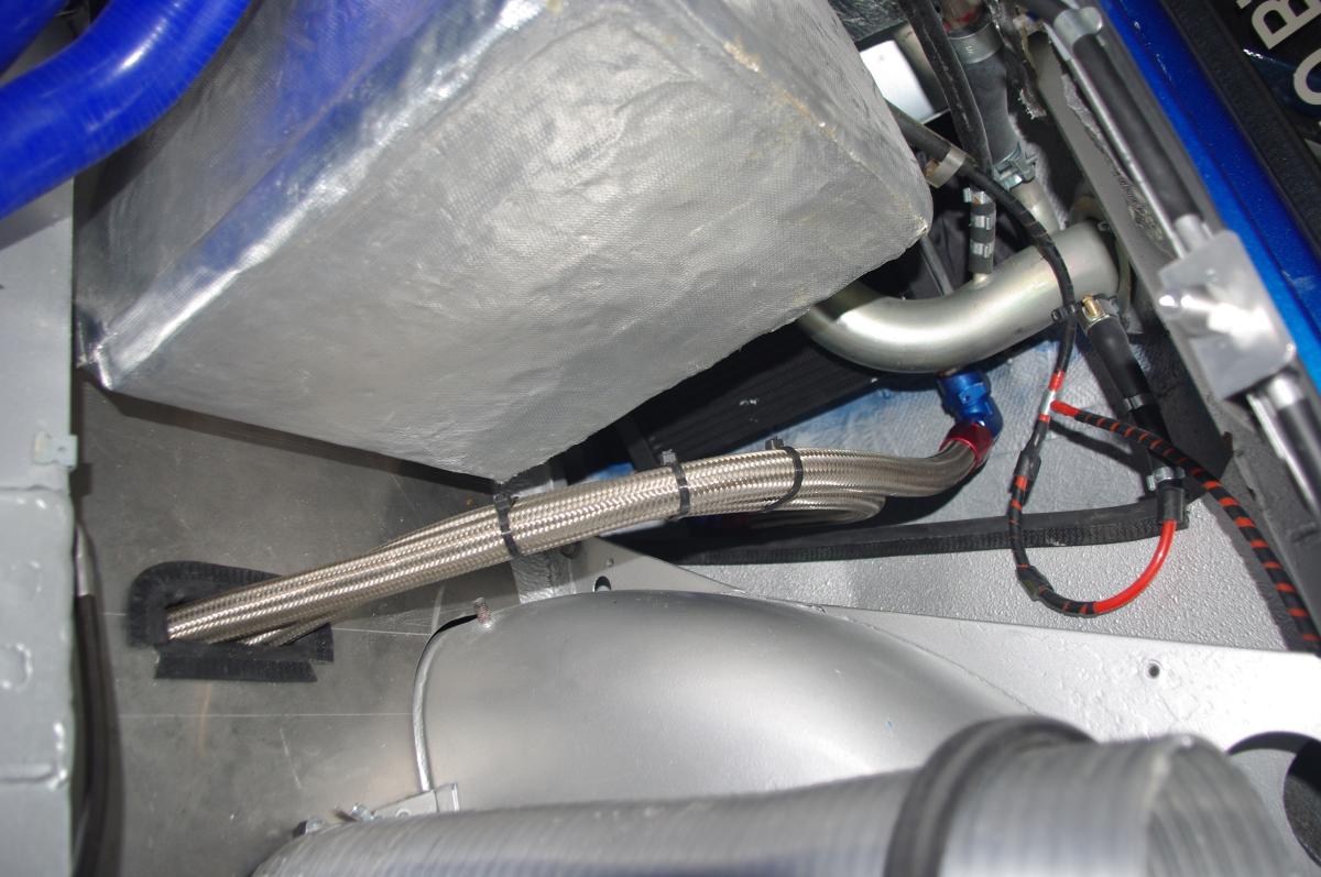

Petite avancée, la manche à air de refroidissement de l'échangeur est en place après petite modification et installation d'un joint style joint de porte mais avec une lèvre.
L'échangeur à trouvé sa place aussi.
Les manchons sont taillés dans une durite silicone de 48mm + renfort tressé avec carbonne Kevlar et une matière spéciale pour hydrocarbure. Taillage à la fraise pour épouser le passage de l'axe des 4 papillons.

Content pour toi Bruno : ça avance !
C est quoi ce 4 pap ? Fraineau ?
Tu as prévu de soutenir ton échangeur avec des tirants ?

Merci les gars, oui je prevois de faire des pieds pour l'échangeur.
Par contre l'origine du 4pap je ne sais pas, il était avec l'auto.

Quel est la grandeur du faisceau de ton échangeur, il ressemble beaucoup au mien ?
A+ Philippe
Date du message : jeudi 17 février 2022 à 18h10
C'est un plaqué barré de 11cm d'épaisseur.
Lapin
Date du message : vendredi 18 février 2022 à 10h42
Ok, je me posait la question si mon échangeur n'était pas fait aussi pour un 4 papillons
étant donné qu'il est encore plus volumineux que le tiens
Je l'ai mesuré et il fait 16cm.
