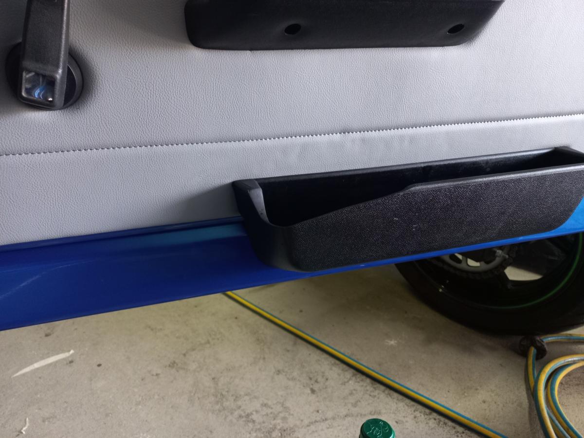

Mise en place des vides poches bien pratique car pas trop de rangement dans cette auto
Arceau oblige, je dois découper la pièce parallèlement à la barre pour que la porte ferme
La pièce est creuse vers le coté porte, je reprends donc la partie que j'ai découpé pour la fondre dans le creux est avoir un esthétique correcte et aussi créer un renfort
Bien sûr je le fait sur les deux cotés comme cela pas de jaloux

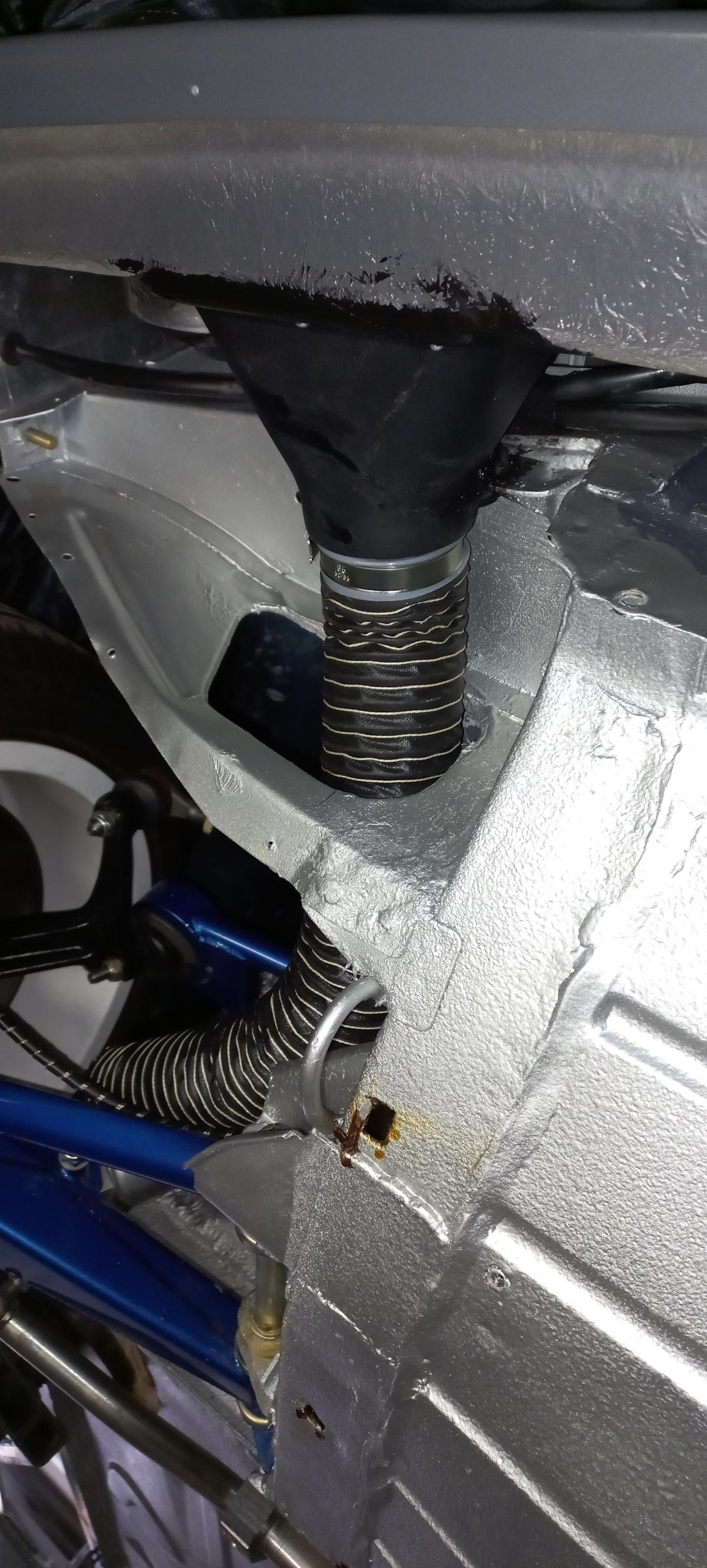

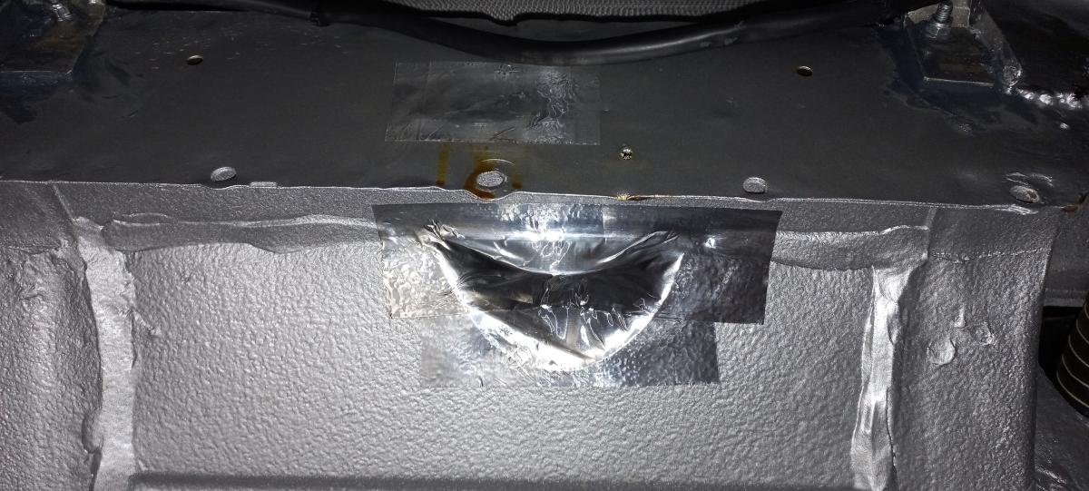

Aujourd'hui,
Pose des manche à air pour les écopes de PC avant
Je profite pour poser la tôle dessous parechoc en aillant fait des trous fraisés pour la tète de vis
Je laisse un espace contre la tôle de l'auto pour éviter que des amas de poussières et cochonneries se logent là et pourrisse la tôle.

J'ai oublié un truc j'ai obturé le passage la poutre ainsi que le passage de la manivelle pour R5 classique, tout ça dans le but de limiter au maximum les entrées d'eau et de poussière.

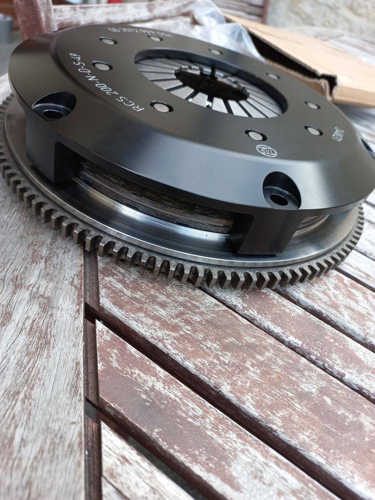

On attaque le sérieux avec l'arrivée de mon VM
Je vérifie la compatibilité de la chose avec le mécanisme d'embrayage
Dans la foulé trop content je monte le VM sur le moteur et petit coup de dégraissage
Montage du disque avec mécanisme et centrage à l'aide mon pignon à queue de R20 retouché en bout par le petit

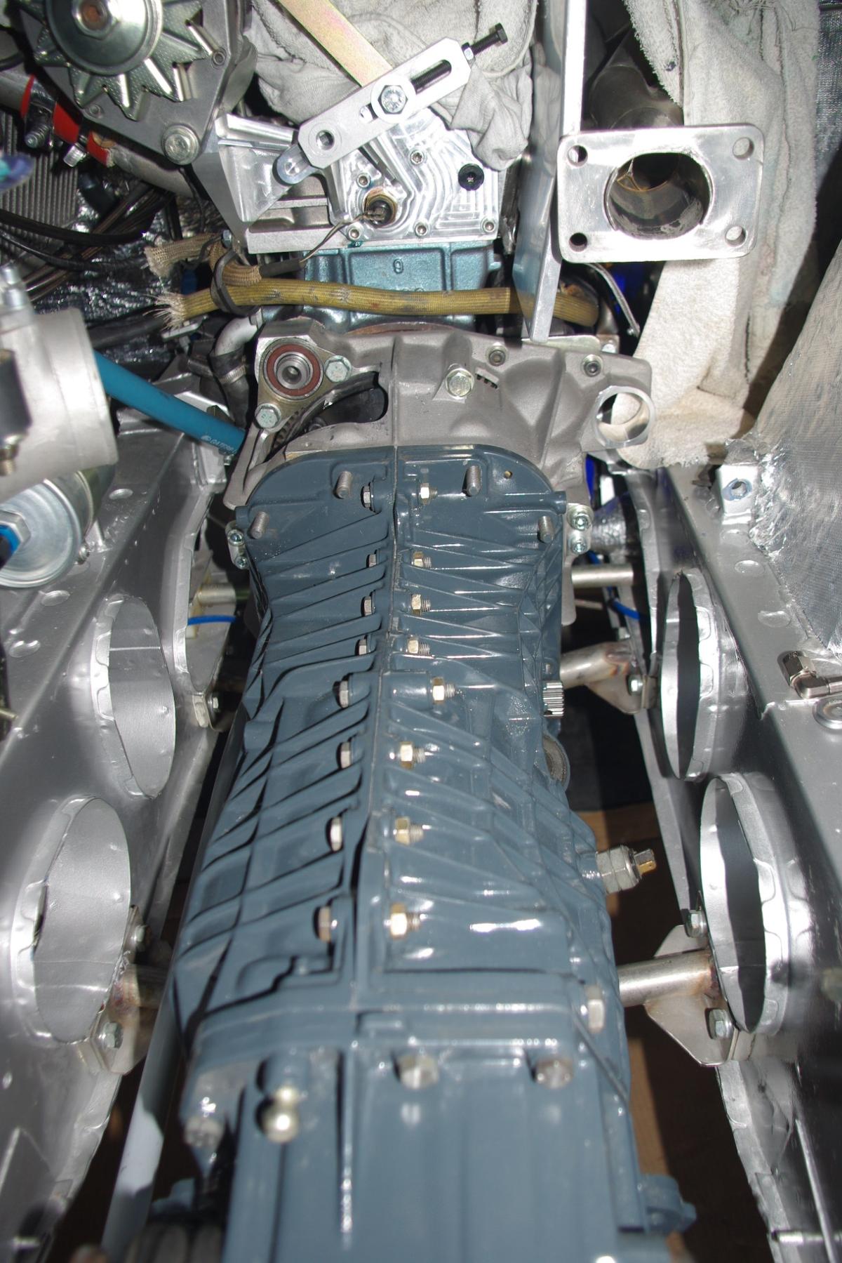

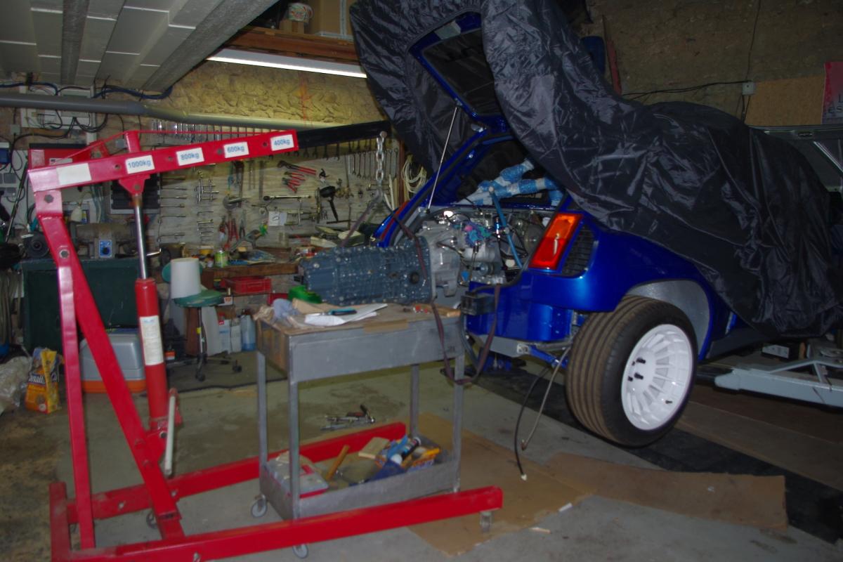

Aller il faut faire encore un effort
La récompense et au bout de la journée
La BV est en place, je vais allez chercher la visserie neuve car celle traitée ne me plait pas, la suite demain.

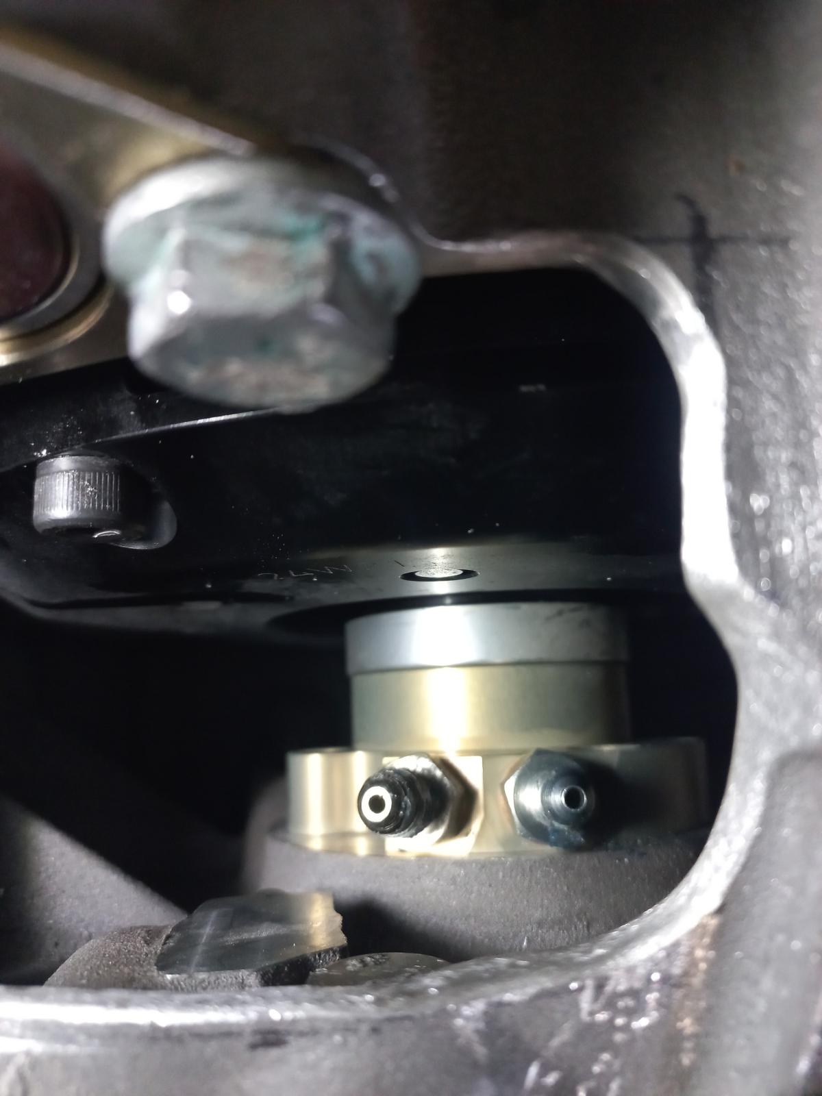

Gros souci, attention en cas de montage de la butée Sach et montage TDC, je me retrouve avec le coude du flexible alimentation butée qui touche la poulie
Le contact est juste en tangente donc je démonte le flexible et essaie de le cintrer de 2 mm
Résultat des courses, le tube ne se cintre pas d'un iota grrrrrr.
Pas le choix je dois démonter les deux flexibles pour faire une autre commande
Et voila le remplaçant, plus court de 5mm. Merci à EXACT FRANCE, commander le matin à 11h30 livré le lendemain matin

La BV est en place, j'ai positionné les pâtes de maintien pour quel tienne seule.
Mise en place du support roulement sortie AAC
Positionnement et mise en place des poulies et de la barre TDC de maintien BV, tout est bien rentré sans forcer, oufff

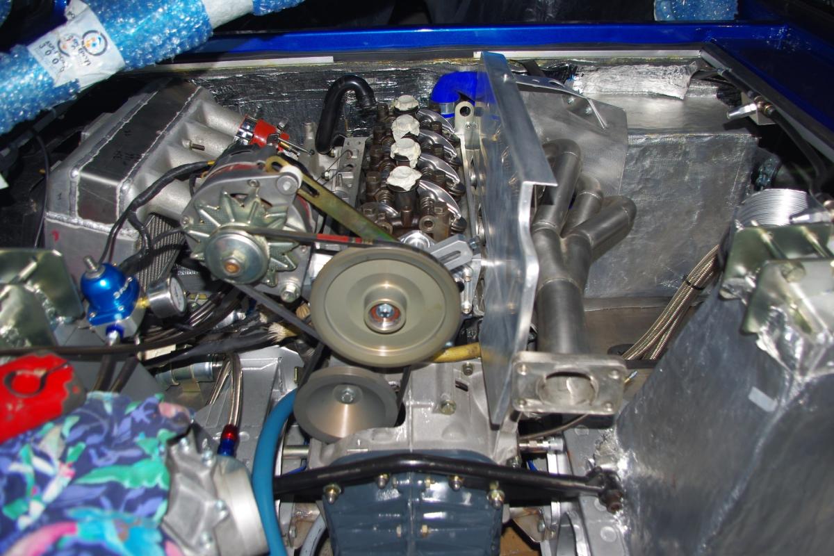

Date du message : vendredi 22 juillet 2022 à 20h50
Bsr,

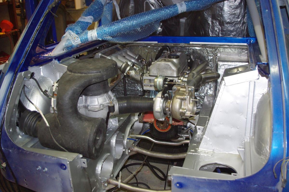

Nos voitures sont des R5 turbo, donc il manquait une chose à positionner, le turbo!
Pour cela un joint épais avec 2toles repliées pour sertissage et au milieu une feuille de matière isolante, au niveau du passage des vis de fixations il i a un renfort serti aussi, belle pièce provenant de voiture Japonaise, pour les vis accrochez vous bien provenance Massey Fergusson
Ensuite vient le tube de fuite, ça fini bien je trouve, pour le fixer écrous cuivre et un joint taillé dans une feuille de Klingérite de 2mm.

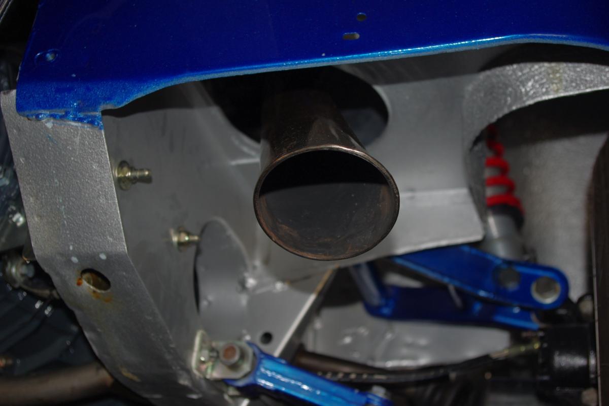

Pour le plaisir une petite vue dessous de la trompette
