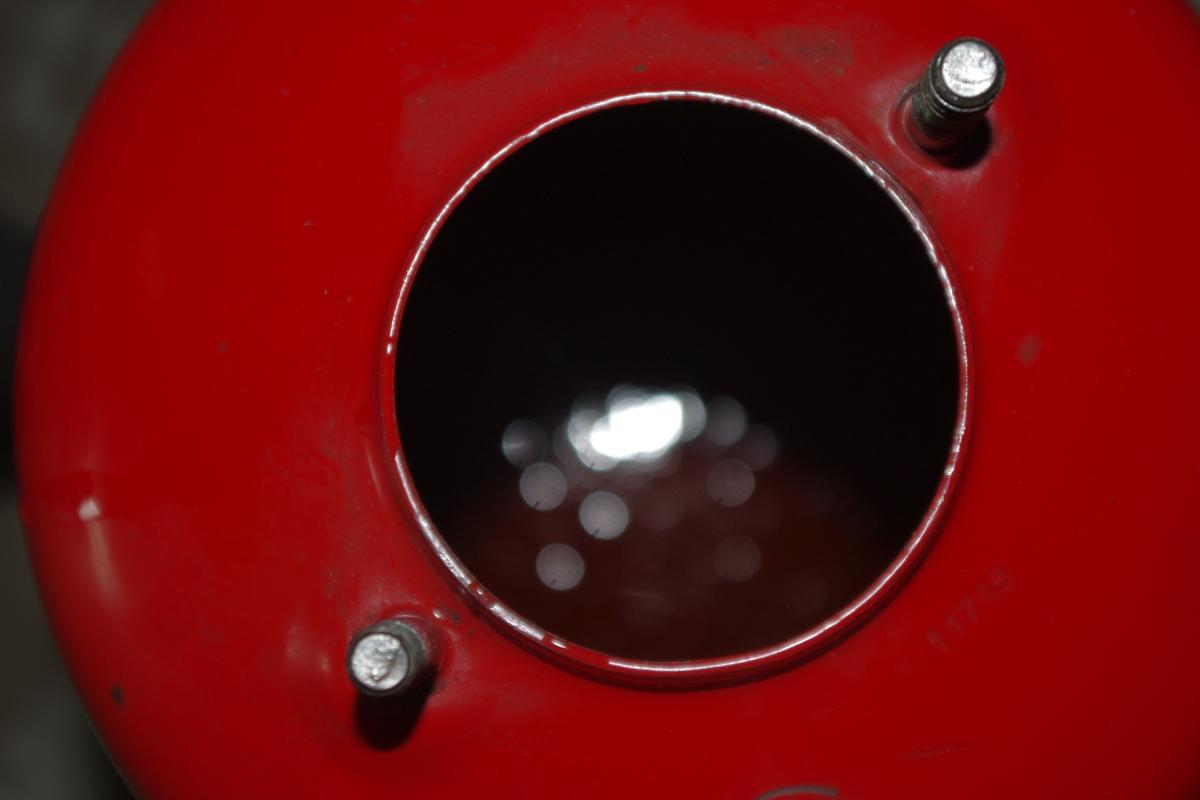

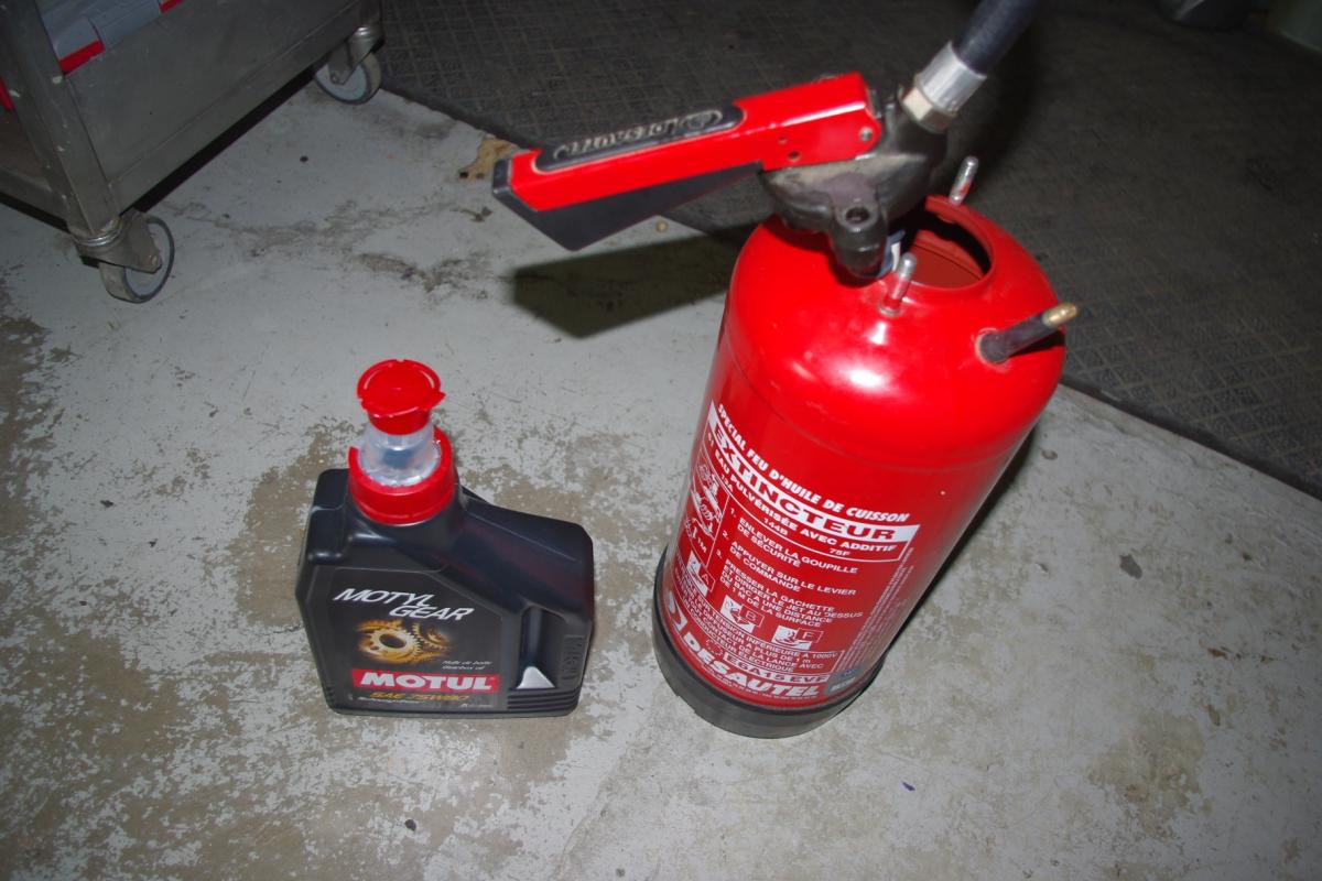

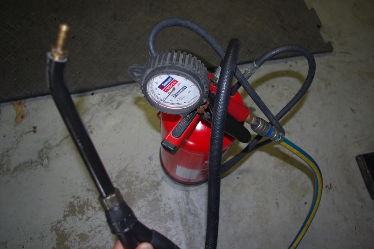

je vous post les photos de mon appareil de remplissage d'huile de boite, très simple à réaliser et pour rien du tout comme frais.
Il vous suffit de voir cela plus bas
Voila la bestiole, un extincteur reformé de 10 ans, tout neuf en somme, une vanne de tubeless et le tour est joué..
Pour le remplissage rien de plus simple le trou est balèze, chose à savoir il reste 50 ml que la plongeante ne peut aspirer.
Ensuite je gonfle entre 3 et 4 bars donc aucun souci de résistance, tout est en sécurité, pour le remplissage le contrôle se fait par la poignée très aisément.
Il y a même la possibilité de se faire un purgeur de frein avec le même équipement, mais là il faut avoir les bouchon de remplissage des bols ou de modifier des bouchons des réservoirs existants, la seule différence est que pour les freins le contrôle se fera par le gonfleur avec une sortie libre. Pour avoir testé cette façon ca va aussi bien que un ARC 50 ou similaire.
Ah oui la boite est pleine (2.7 L seulement sur les conseils d'un mécano de 5Turbo) depuis une semaine et rien ne suinte, oufff j'ai bien travaillé.

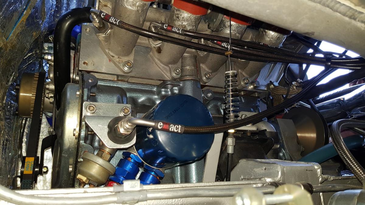

Petite vue du coté moteur par la grille inferieur conducteur, c' sympa je trouve

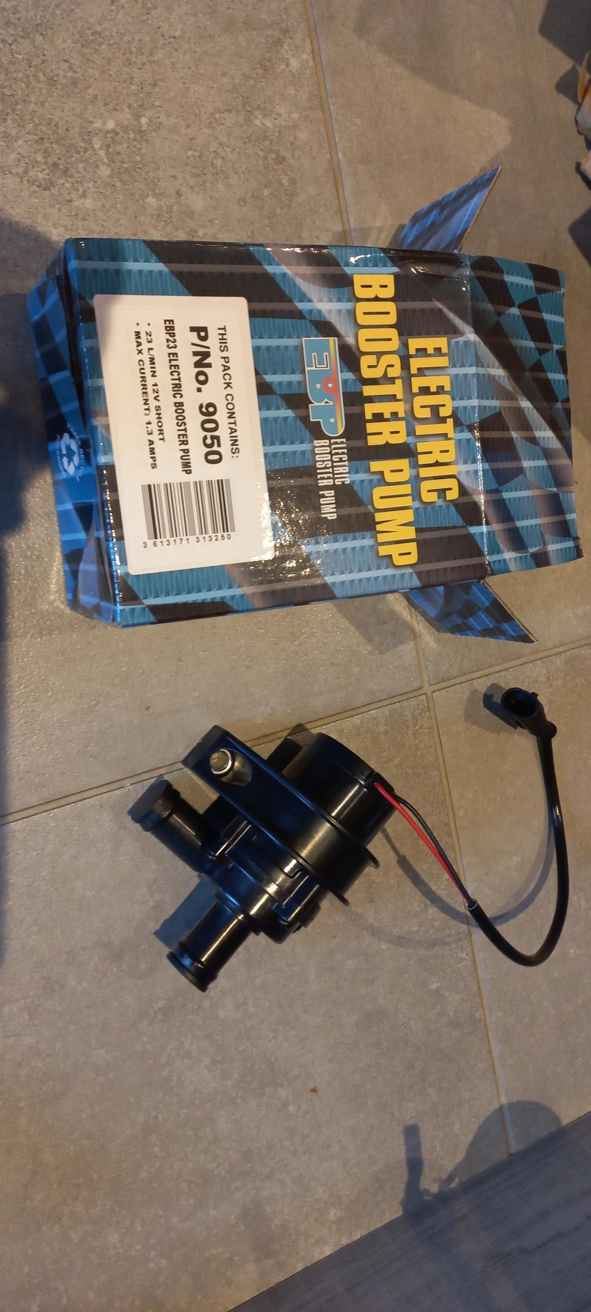

Aujourd'hui le premier élément du circuit de refroidissement à eau du turbo vient d'arriver, on va voir ou positionner cette chose

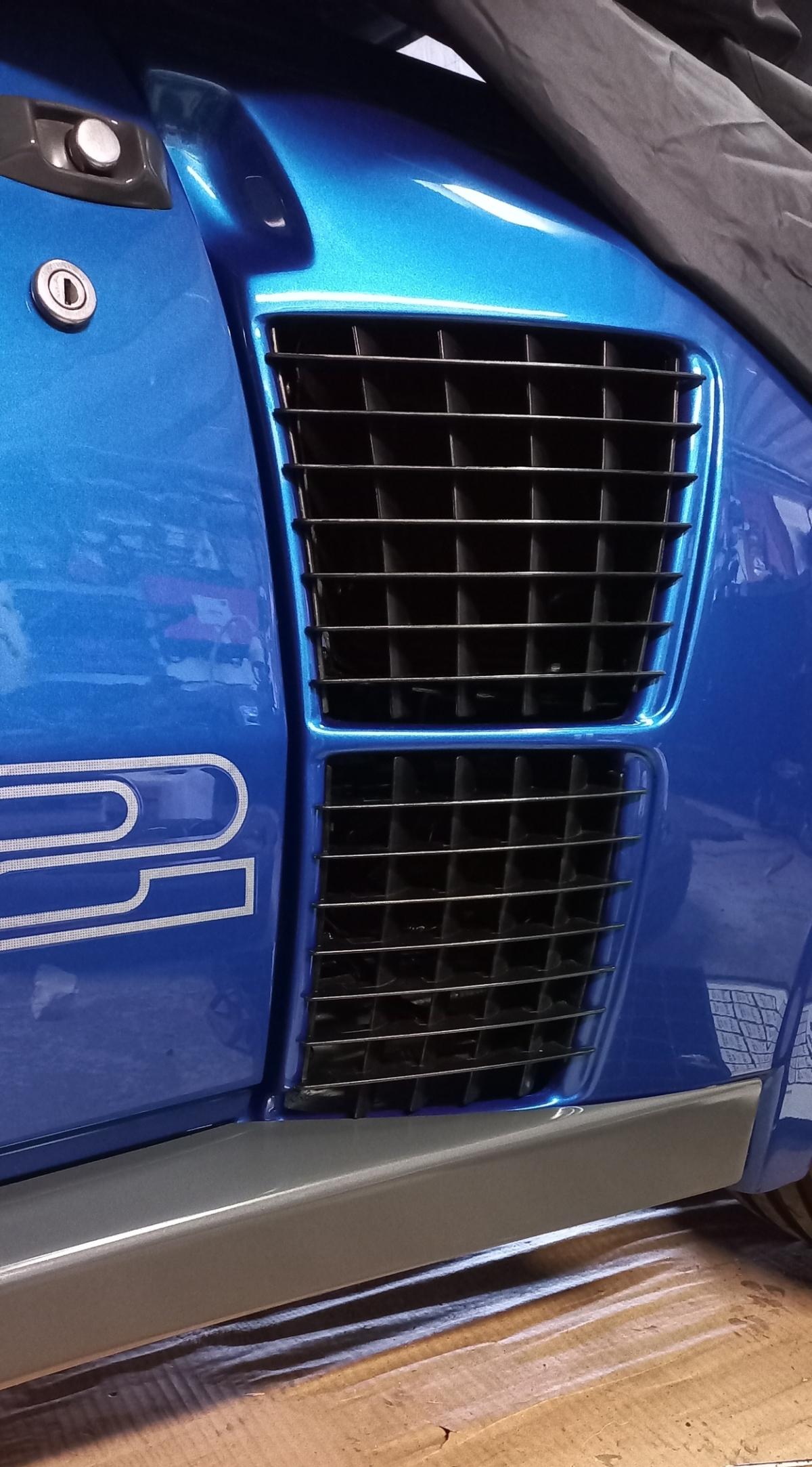

Petit travail de finition qui commence par le positionnement des grilles côté conducteur.
Ça claque !!!
