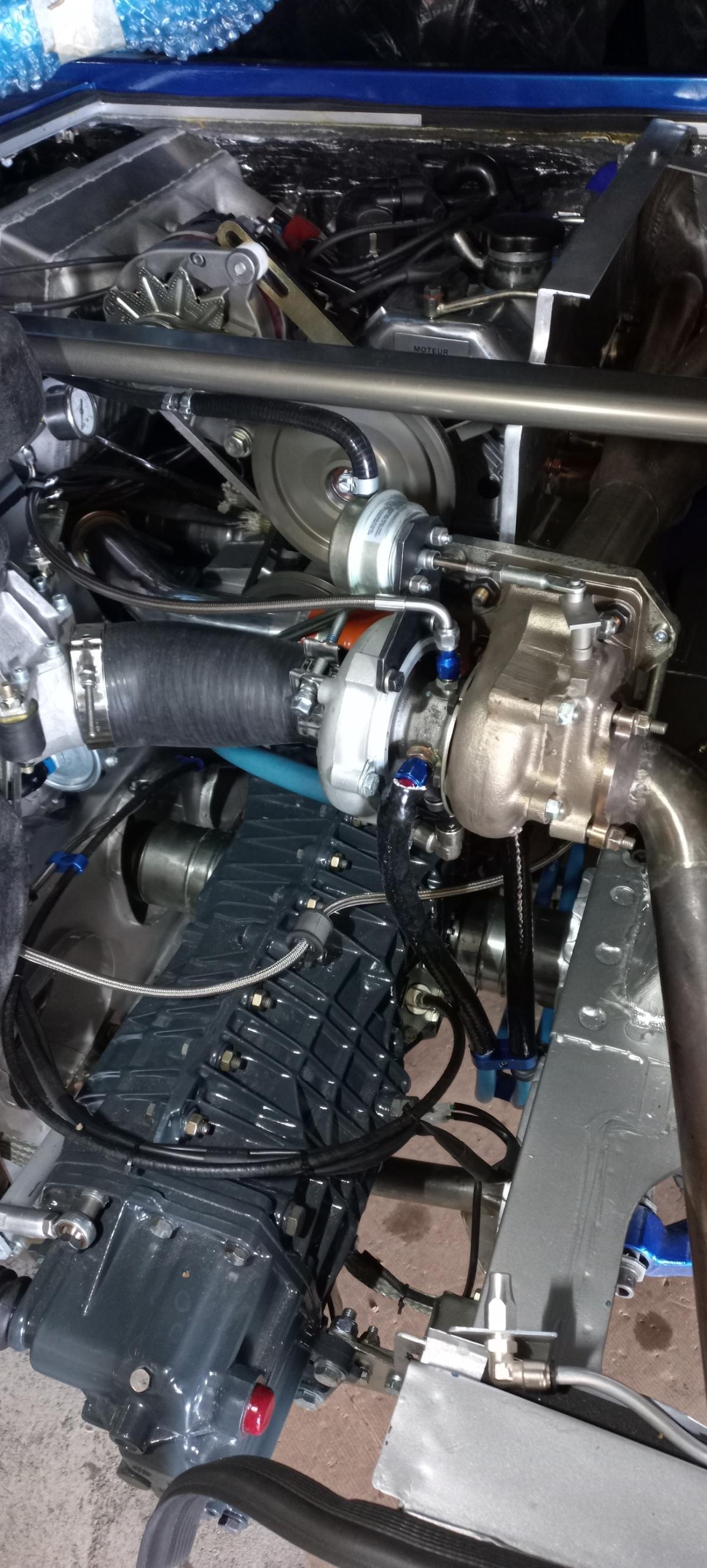

Pour le deal tu va gagner car j'attends le pièces pour la pédale d'embrayage et après le réglage des trains roulants, j'attaque le montage des pièces pour le refroidissement liquide (circuit indépendant) du turbo.

Pourquoi circuit indépendant du turbo?
Date du message : dimanche 28 août 2022 à 09h23
Oui indépendant, je monte une pompe electrique avec échangeur et vase expansion avec durites iniquement pour le turbo.
TURBOALPINE
Date du message : dimanche 28 août 2022 à 14h33
Je vois pas nécesaire mais bon.....moi je roule avec le systeme branché sur l'origine....et sa va....3800km roulés....et parfair, sa chauffe pas....
Oui je sais Felip, mais j'ai pas fait kes piquage sur le tubes origines. Des fois on a des idées bizarres
TURBOALPINE
Date du message : dimanche 28 août 2022 à 20h46
Moi je me suis fabriqué des Y en alu avec piquage dash 6....

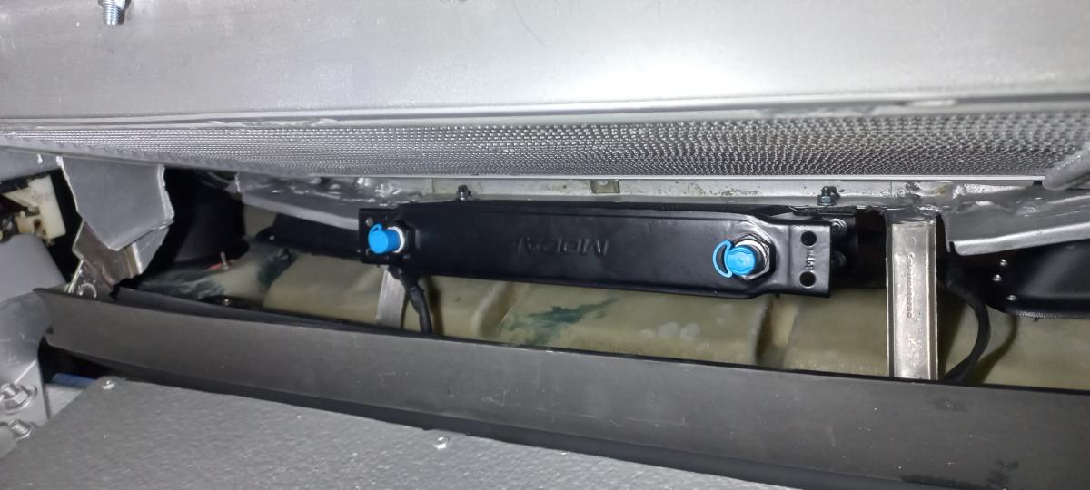

Bjr,
je suis actuellement dans l'élaboration de mon circuit de refroidissement du turbo, j'ai posé le radiateur et les tuyaux du turbo au devant de l'auto

Superbe !
C'est quoi l'écope que tu as mise; entrée d'air générale?
Date du message : lundi 12 septembre 2022 à 07h05
Salut Manu,
L'écope noire dont tu parles c'est les recuperateur d'air au niveau des deux côtés du PC pour le freinage.
Je l'ai fait surtout pour eviter que trop de cochonnerie se bloque sous le ski avant.
