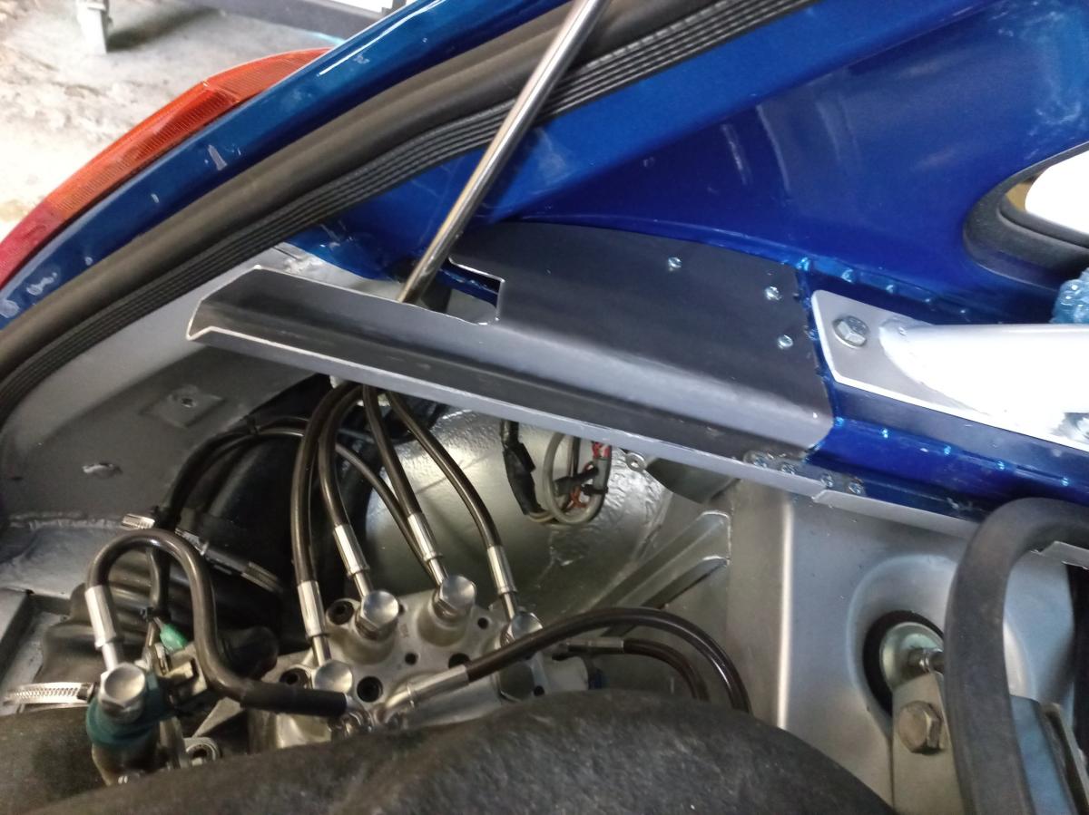

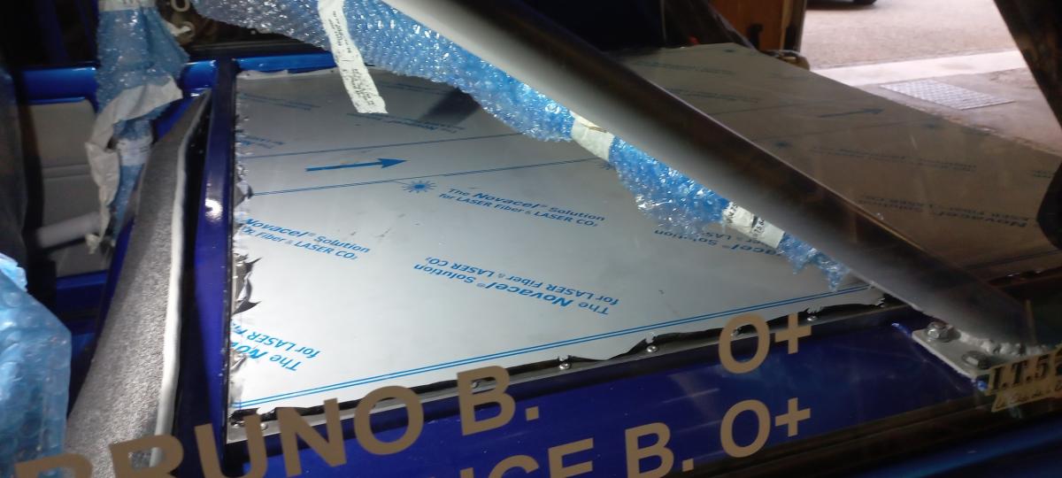

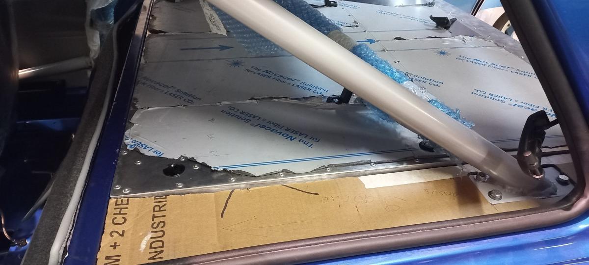

Cette semaine on se remet au boulot, fabrication de rallonge des tablettes pour recevoir le capot moteur.
Dans un souci de pouvoir revenir sur une version origine à tous moments les tablettes sont posées sans soudures pour un enlèvement sans peinture si enlèvement il y a.

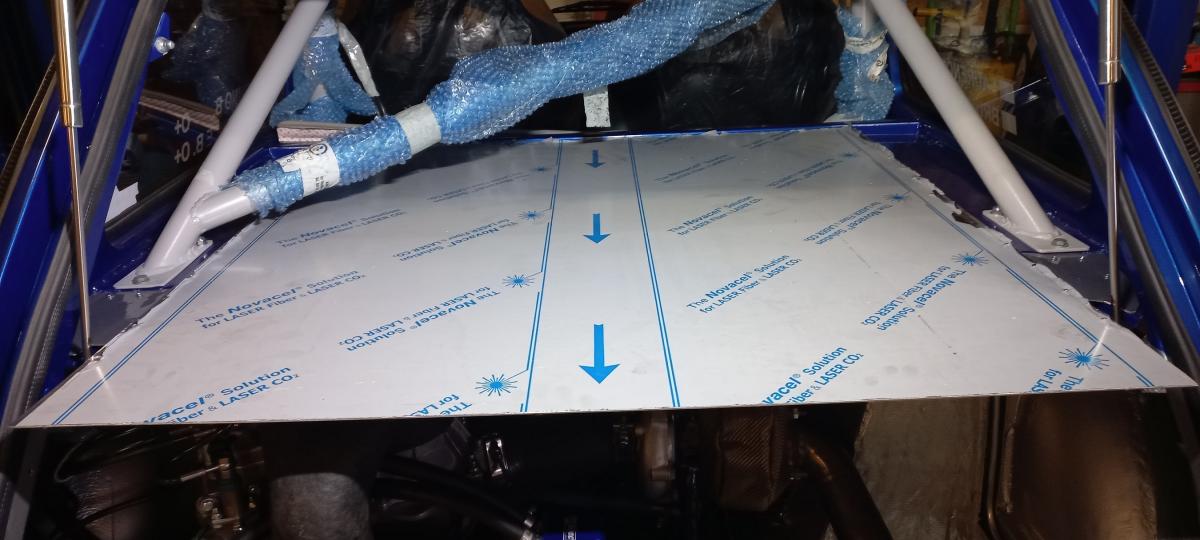

Je peux maintenant poser la plaque pour prendre les côtes du futur capot.

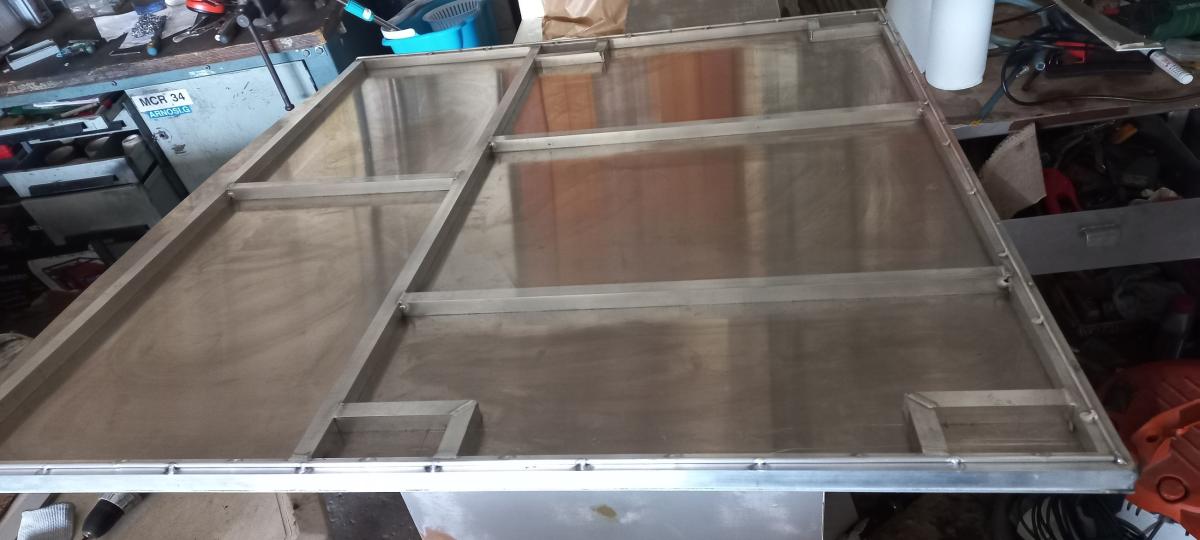

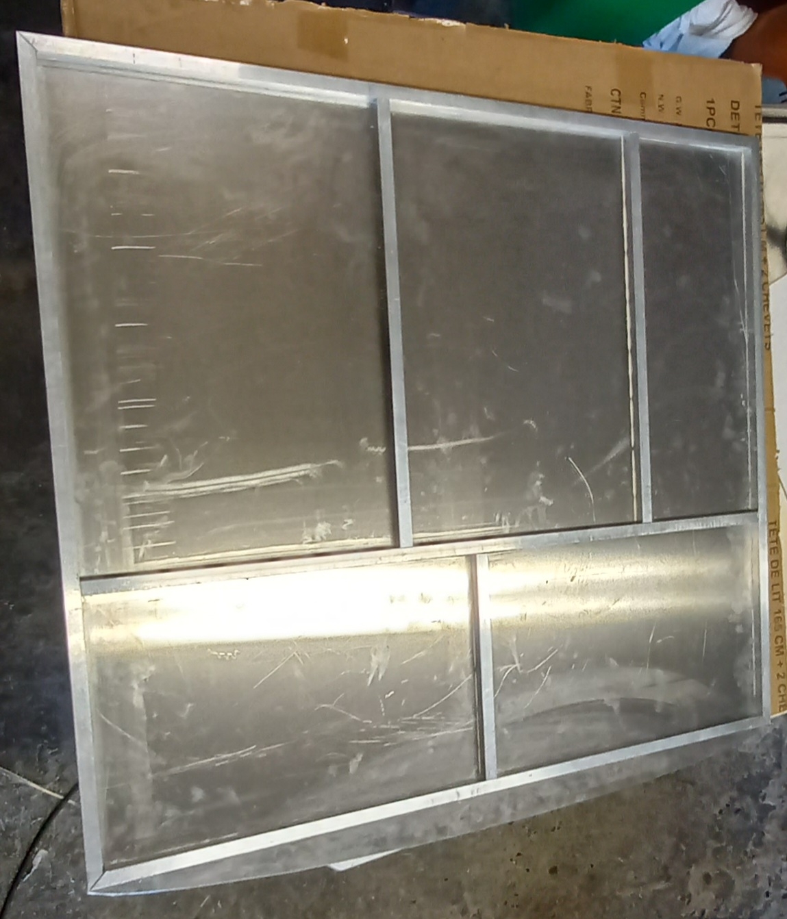

Pose des carrés alu 16x16 pour renforcer la structure.
Les carrés son posés par rivetage (pop) mais avec un cordon de colle élastique pour supprimer les vibrations.
J'ai ensuite fais souder les carrés entre eux pour assurer une rigidité accrue de la pièce.
Pour assurer l'étanchéité sur le gros joint j'ai fait souder un rond de 4mm pour avoir un appui minimum en surface d'où un effort moindre à avoir pour être étanche au mieux.

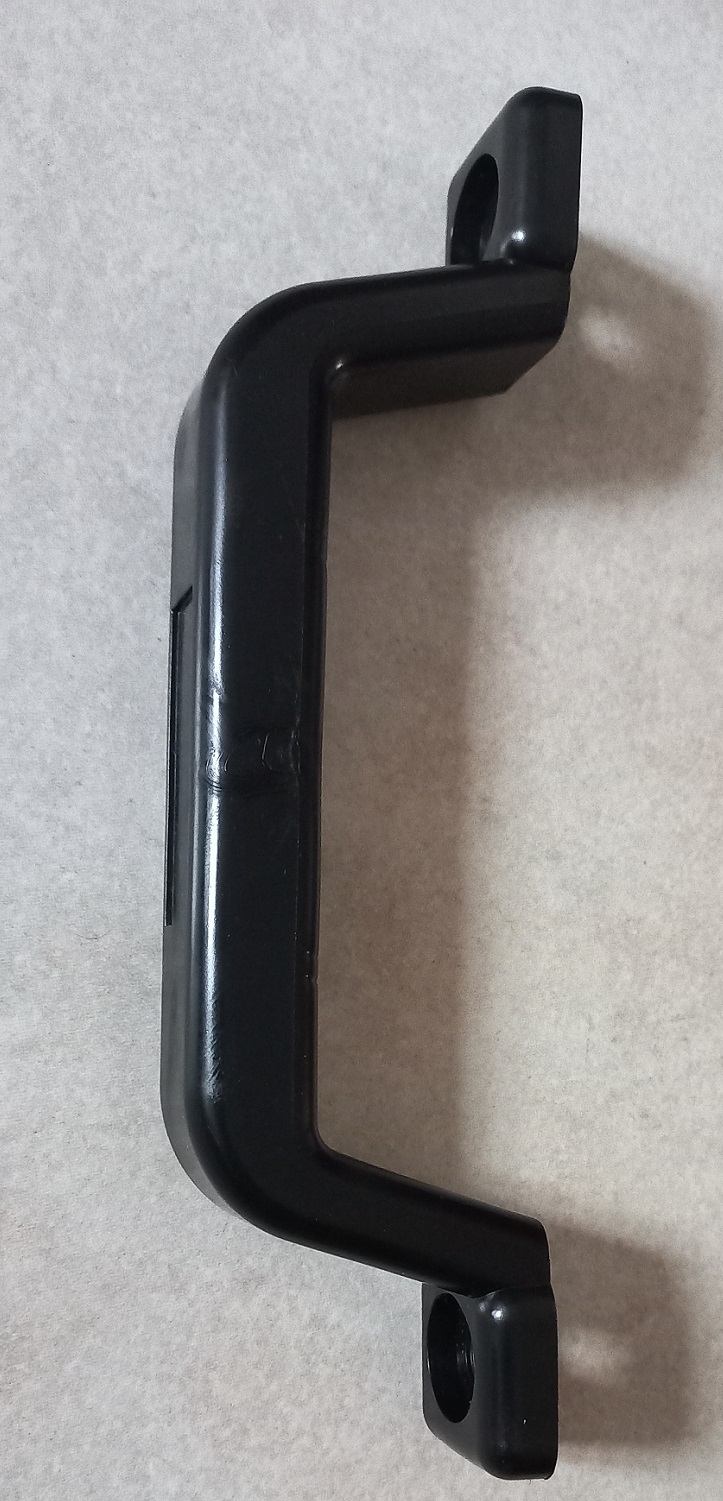

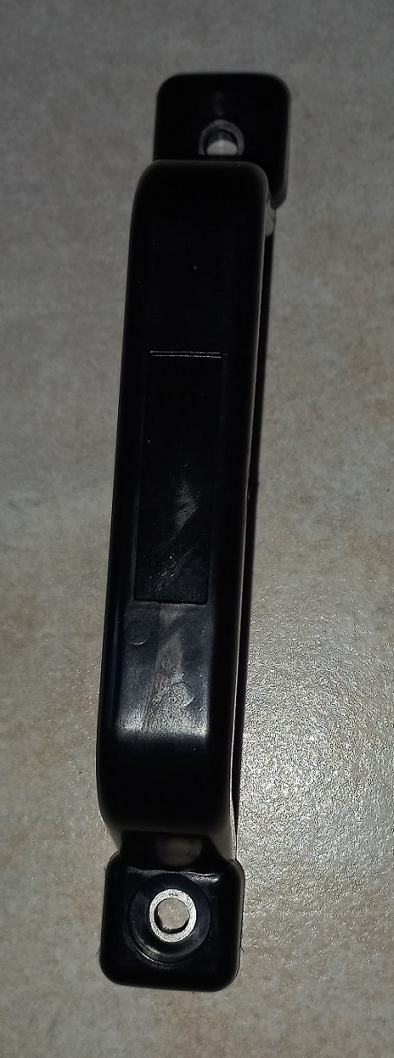

J'ai trouvé des poignets qui ressemble beaucoup à celles déjà vu sur les TDC à l'époque avec une âme métallique et un épais revêtement caoutchouc pour une bonne prise en main.

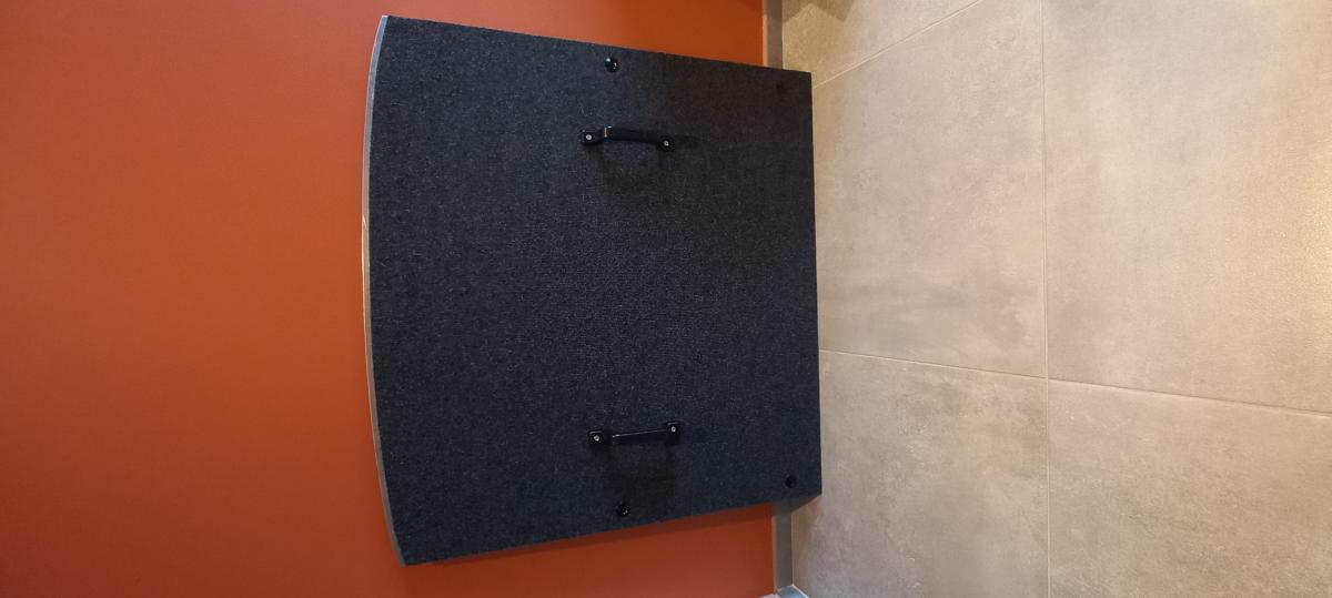

Date du message : vendredi 11 novembre 2022 à 18h46

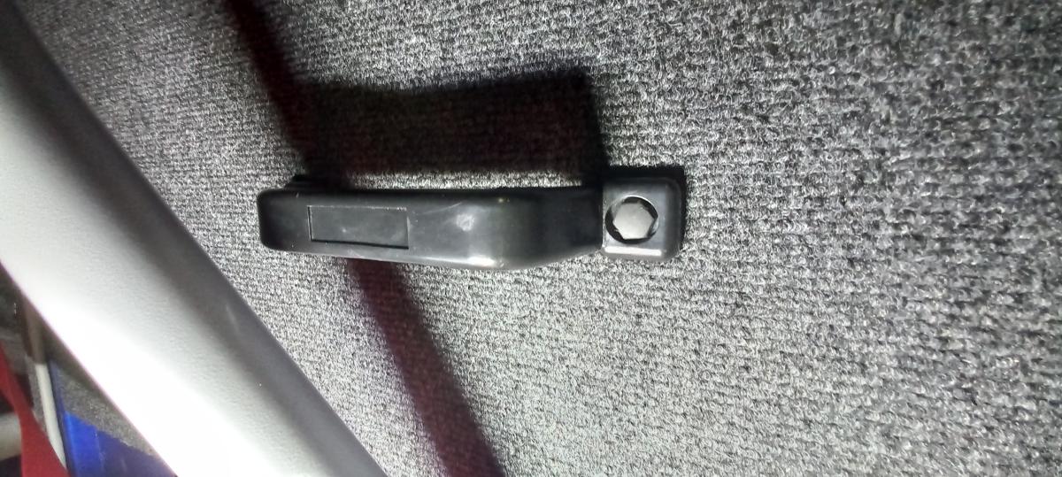

Pièce réalisé, c'est bien pratique avec les poignées.
J'ai réalisé des patrons pour faire réaliser des moquettes par la suite.
Pour le verrouillage du capot j'ai pris des verrous automatique qui sont très discrets et bien efficaces.

Beau boulot mon grand et je confirme les poignées sont très proches de celles d'époque, de bonne qualité et en plus pas cher du tout
Bonne trouvaille

Y a t’il un intérêt pour que les renforts ne soit pas si métrique ?
Date du message : mercredi 16 novembre 2022 à 19h14
C'est pour cloisonner au niveau de la protection collecteur et renfort au niveau alternateur TDC tu peux pas le mettre où tu veux.

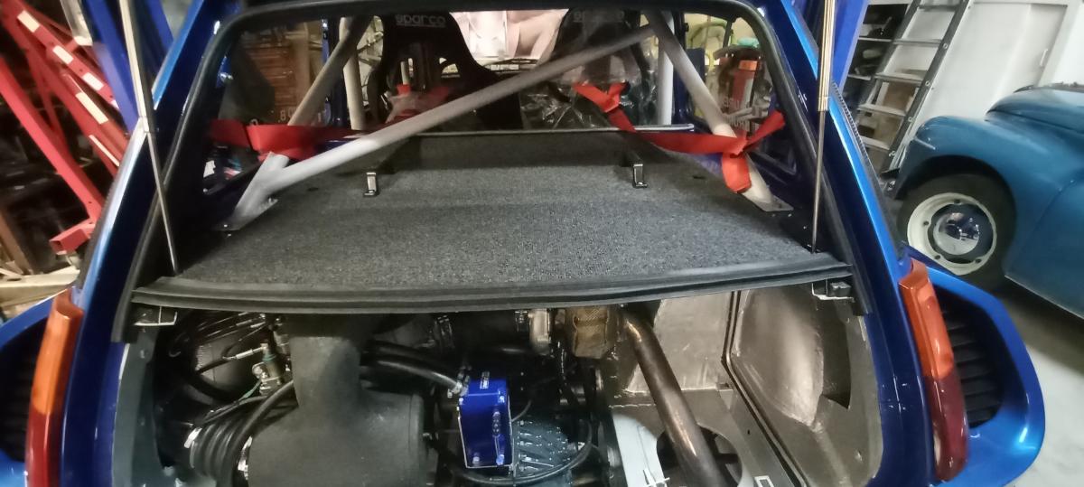

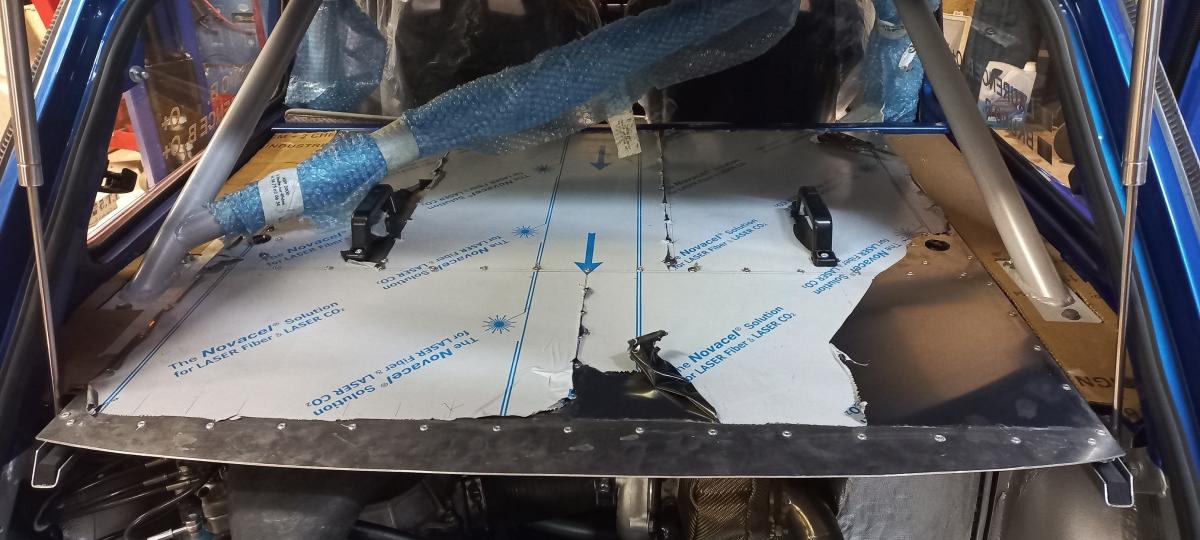

Le capot moteur est revenu du sellier
C'est le moment de coller l'isolant phonique et thermique sur le dessous du capot.
Le produit fait 16mm d'épaisseur, sur la partie en dessus du collecteur j'ai fait une double peau avec un isolant thermique de chez GT2i.
Une fois posé cela donne très bien
Petit détail sans importance mais très esthétique les caches tètes de vis

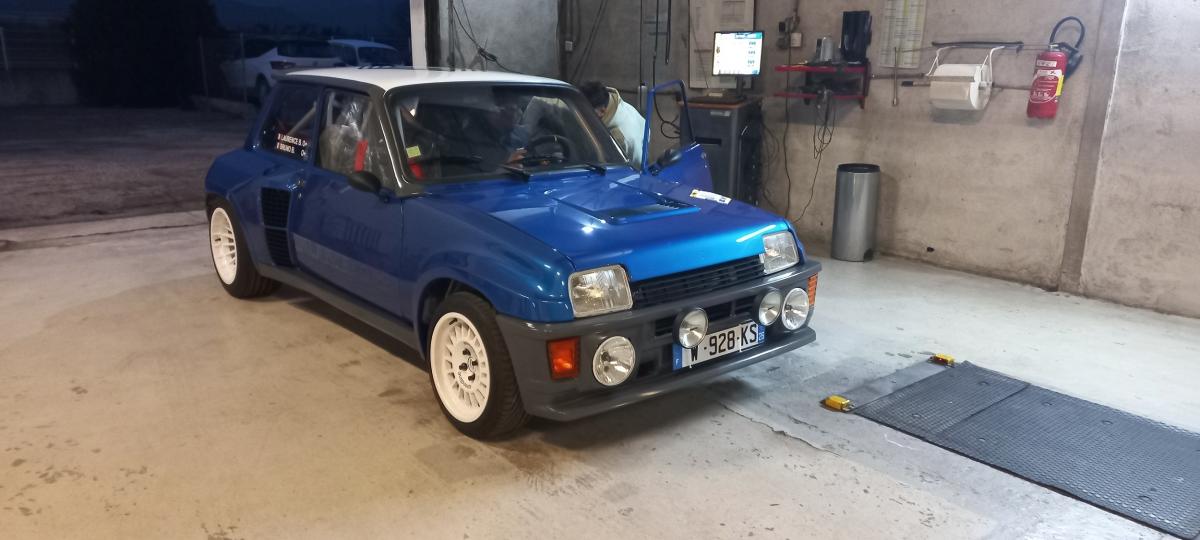

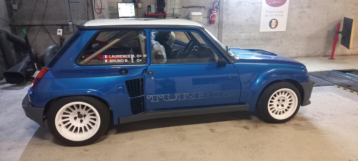

Houlà un grand est arrivé jeudi dernier le CONTROLE TECHNIQUE
Passage avec en + les réglages des amortisseurs avec les plaques vibrantes après de multiples essais le résultat des réglages pour l'avant 67% avec 1% de dysmétrie et pour l'arr 68 % un peu plus dur car plus de poids et zéro % de dysmétrie.
C'est plutôt cool un bon rapport niveau dureté est le CT est décroché avec mention

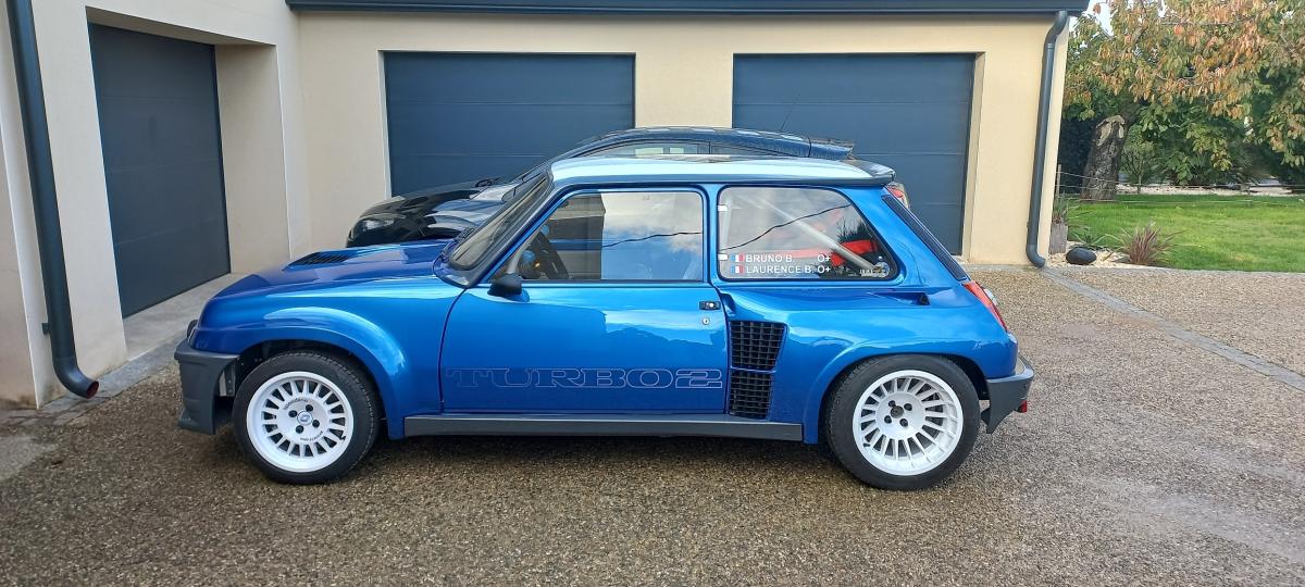

Le graal en poche enfin sur le parebrise je peux rentrer à la maison avec la titine et un grand sourire.
