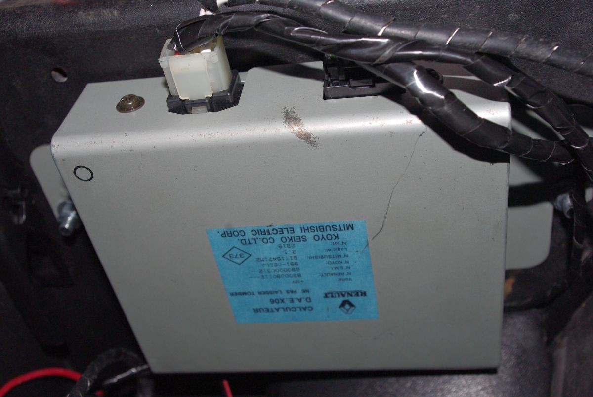

La D.A est déjà installée sur l'auto mais sans le calculateur est sans l'équipement qui sert a inhiber les asservissements et leurrer le calculateur.
j'ai commandé cela à un type extra
Le branchement ce fait très aisément car tout est très bien détaillé.
Calculateur commandé sur le coincoin avec une autre D.A on ne sait jamais dans le temps ce qui peux arriver

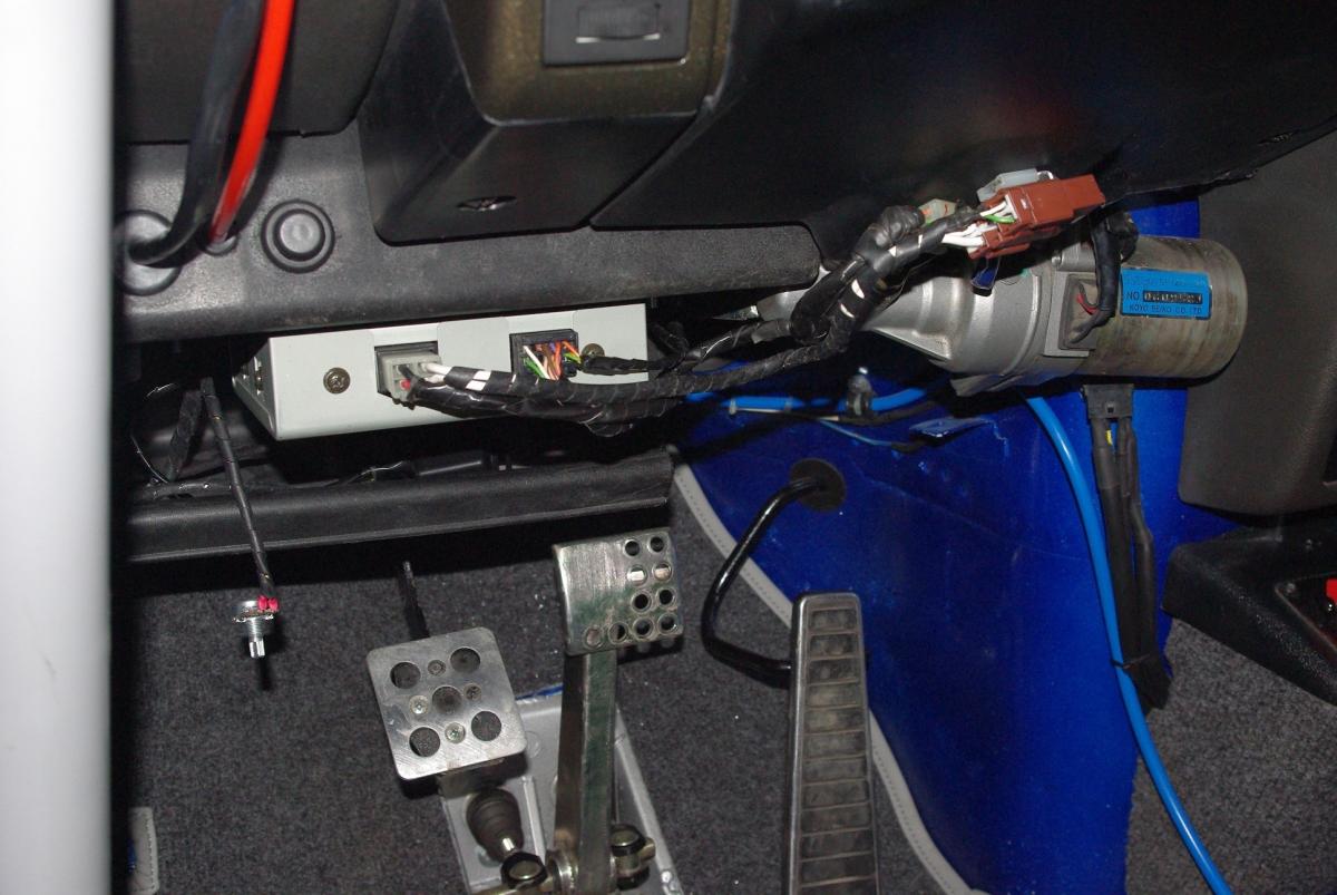

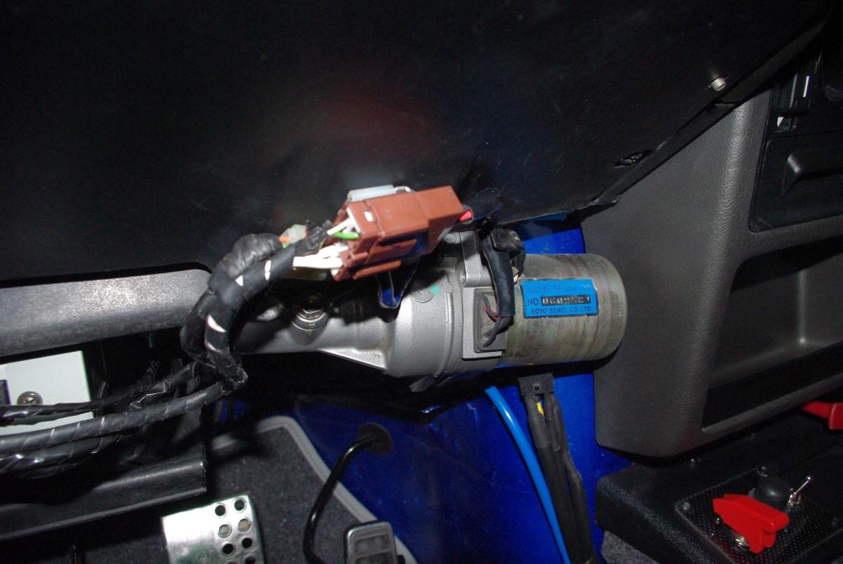

Petite photo vue d'ensemble de la D.A
De plus prês, j'ai privilégié les fils en apparant sous la cocotte car ne sait on jamais

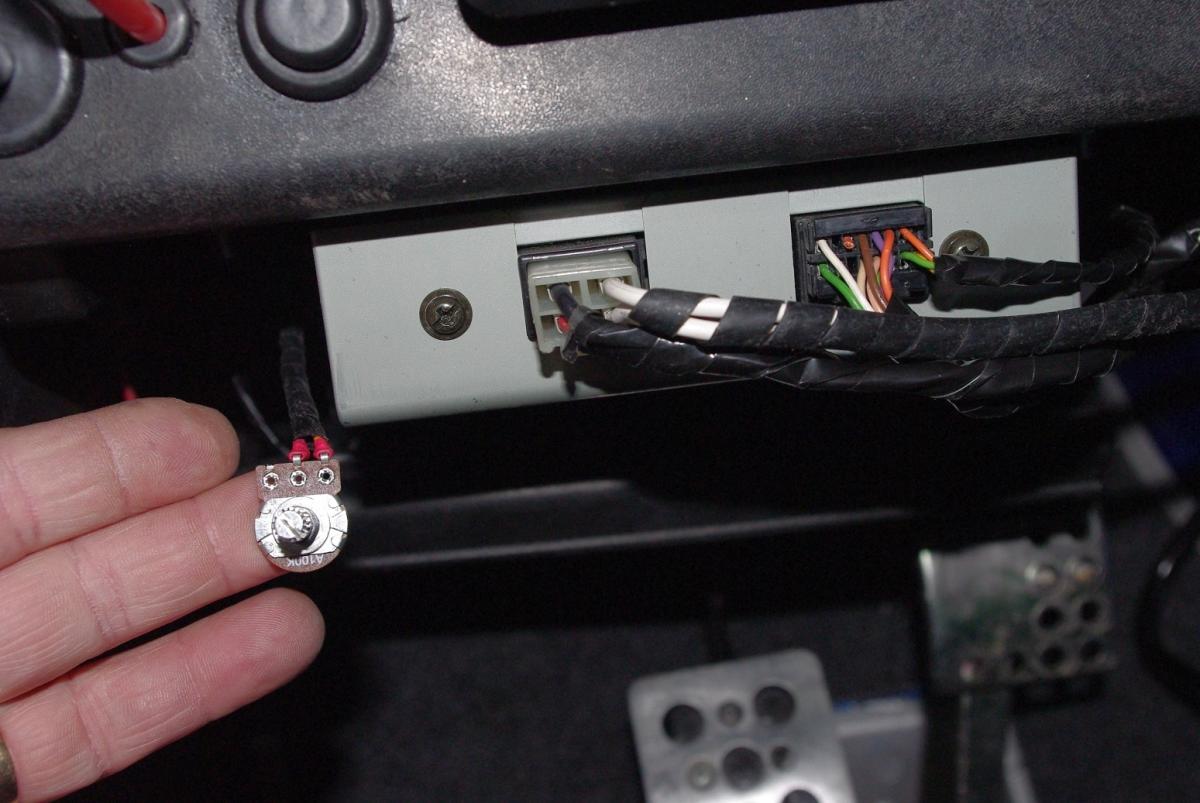

Pour le calculateur je choisi de le positionner dans le vide poche du conducteur, comme cela je peux conserver le faisceau d'origine de la Twingo
En perçant pour mettre des vis et écrous car j'aime pas trop la fixation directe dans le plastique, De là je peux récupérer un + contact qui se trouve derrière le vide poche pour alimenter le petit module(fil dédié au rétroviseur sur l'origine) juste un trou de 8 à faire sur le haut gauche du vide poche.
On voit bien le petit potentiomètre de réglage de la force d'assistance que j'ai branché sur le module

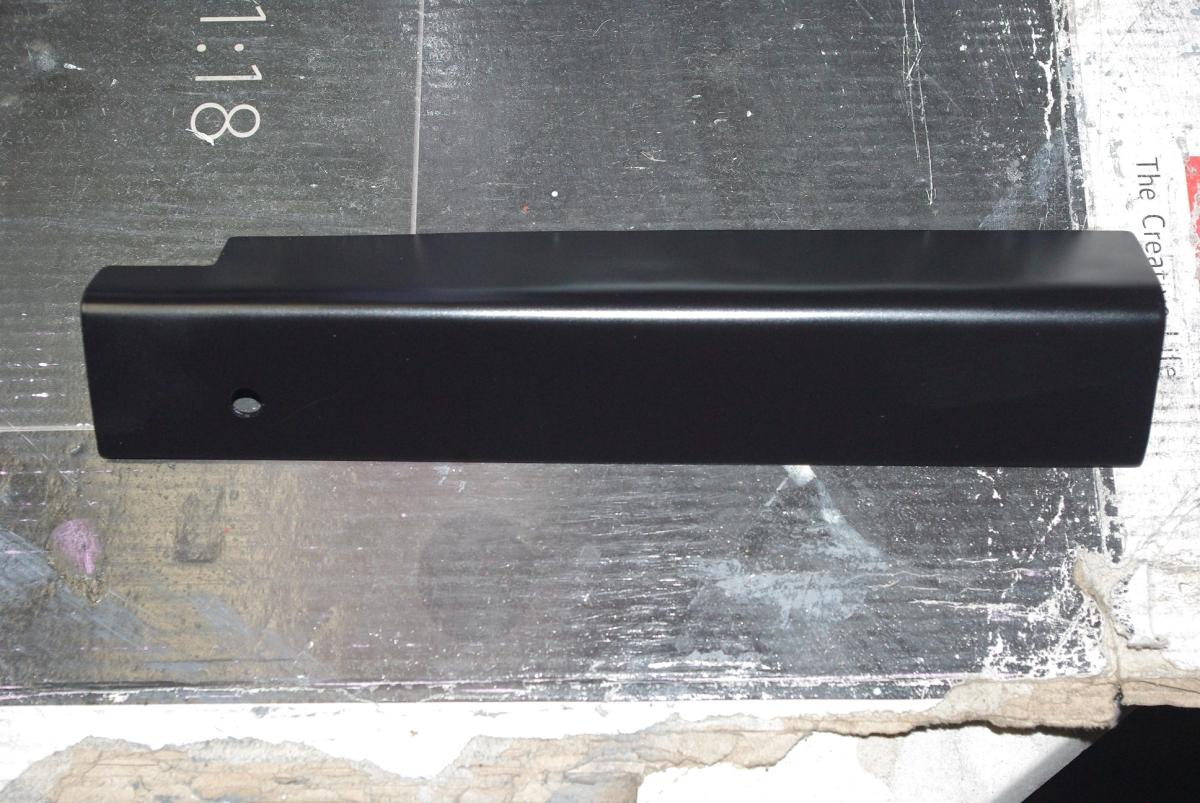

J'ai aussi préparé une tôle alu qui va cacher la vue du calculateur en ouvrant la porte et qui me servira de réceptacle du potentiomètre, un coup de noir et ça sèche tranquillement installation cette après midi

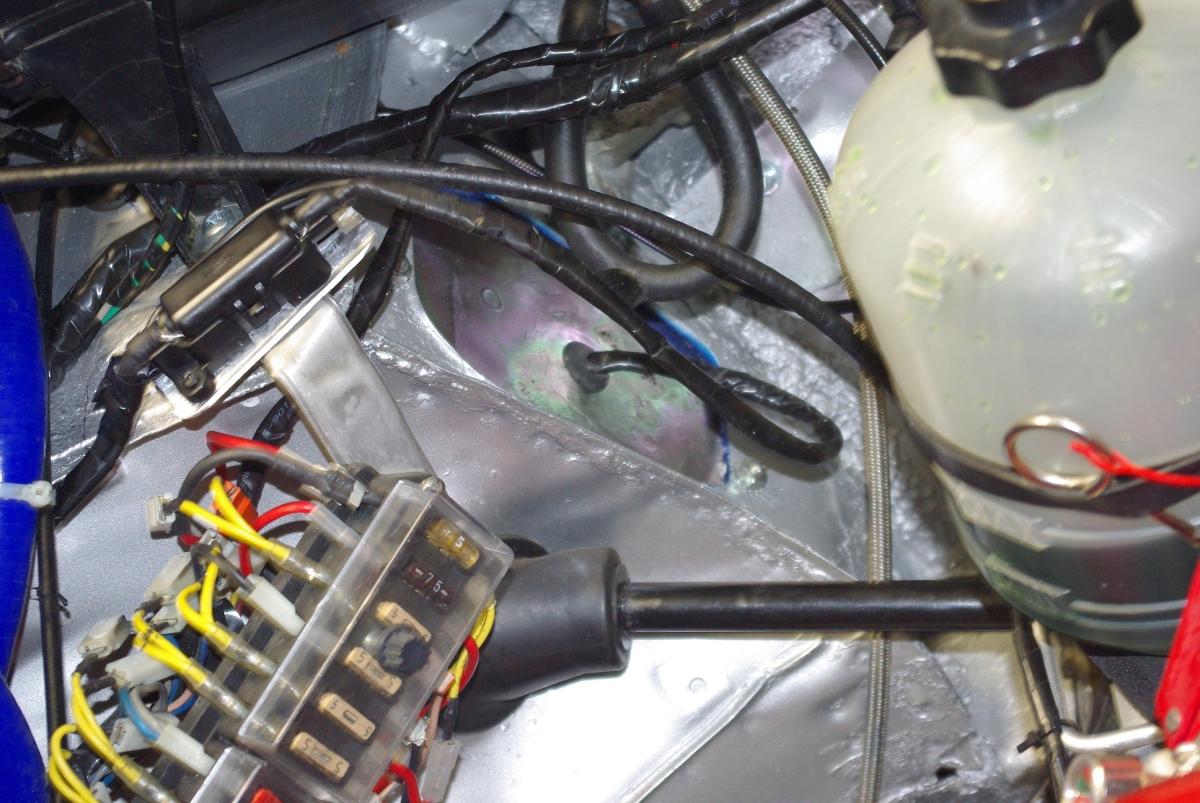

Pour alimenter cette D.A il faut mettre des fils de 6carré avec un fusible de 50 AMP ça rigole pas.
Comme tout les fusibles il se trouve dans la compartiment avant de la 5, branché après le coupe circuit pour le + et directement à la batterie pour le -, ,
Le câblage passe par le centre de l'obturation de la tige de poussée du MC d'origine avec un passe paroi bien sûr.

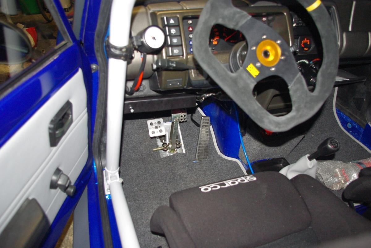

Essai en statique dans le garage, c'est un jeu d'enfant de tourner le petit volant, le réglage de couple est bien précis, Perso je pense ne mettre de l'assistance uniquement en manœuvre ou en ville, le temps de roulage n'étant pas effectué avec il va falloir que je me fasse des petits essais aux petits oignons.
Une indication sur le réglage du potentiomètre, quand il est tourné à fond sur la gauche, au point mini, il n'y a plus du tout d'assistance ce qui est bien je pense.

Installation cette après midi de la petite tôle de masquage qui me sert de support au potentiomètre de réglage de la D.A

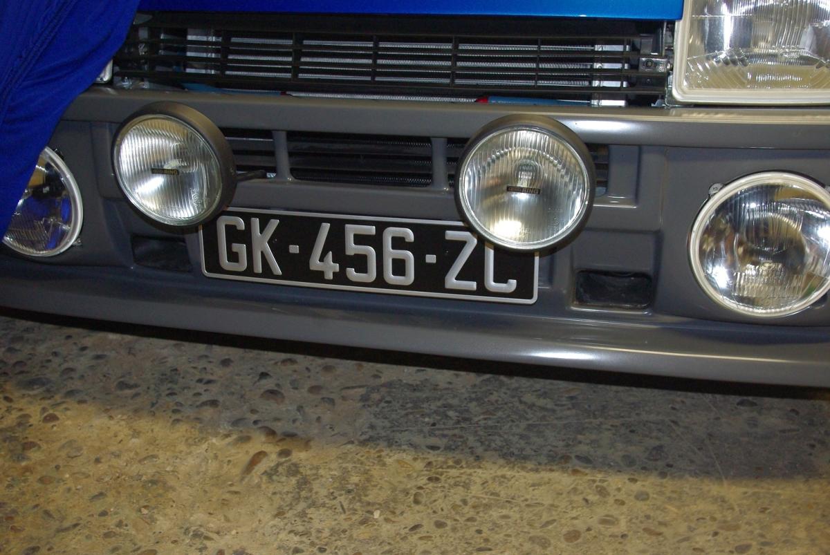

Je pose la plaque avant avec une grande satisfaction d'avoir finie cette belle aventure de restauration de la belle bleue mais aussi avec une certaine nostalgie.
C'est le point final de ce projet pose des deux rivets

NON mon Bruno ce n'est pas le point final de cette magnifique restauration
Il manque quelque choses d'essentiel sur cette voiture !
Cherche un peu en regardant la photo ou on trinque
Date du message : jeudi 8 décembre 2022 à 06h53
Hello petit ,
Le losange est prêt mais le capot va être refait par la carrosserie donc c'est normal.
Je ne le poserait pas moi même donc si c'est fini de mon côté
