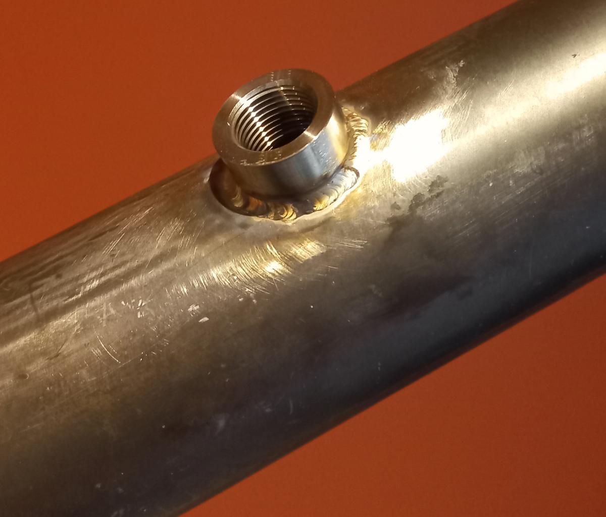

Le tube est soudé

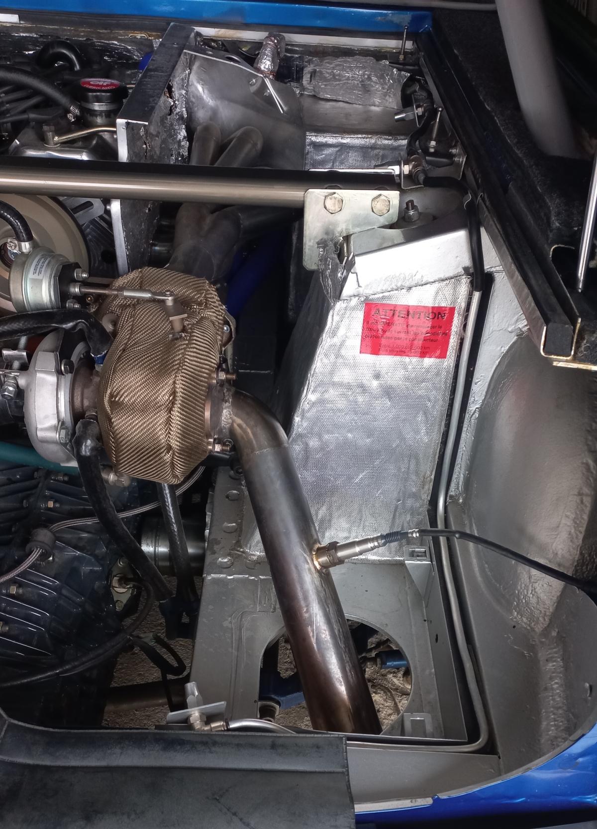

Montage sur l'auto pose de la sonde
J'ai juste fait un démarrage pour voir ce que ça donnait, j'avais eu le doute car ma contre pression était monté à 4Bar sans rien toucher, d'où l'installation de la sonde.
Donc une fois le moteur assez chaud pour supporter le ralenti, je trouve 17.2 à 1000 trs, je règle donc uniquement par la contre pression lentement, la sonde réagit bien, donc cela fonctionne, je rétablis la contre pression à 3.3 bar et le moteur reprend son régime tranquillement à 1200 trs et beaucoup plus rond, comme lors du réglage de Patrice.

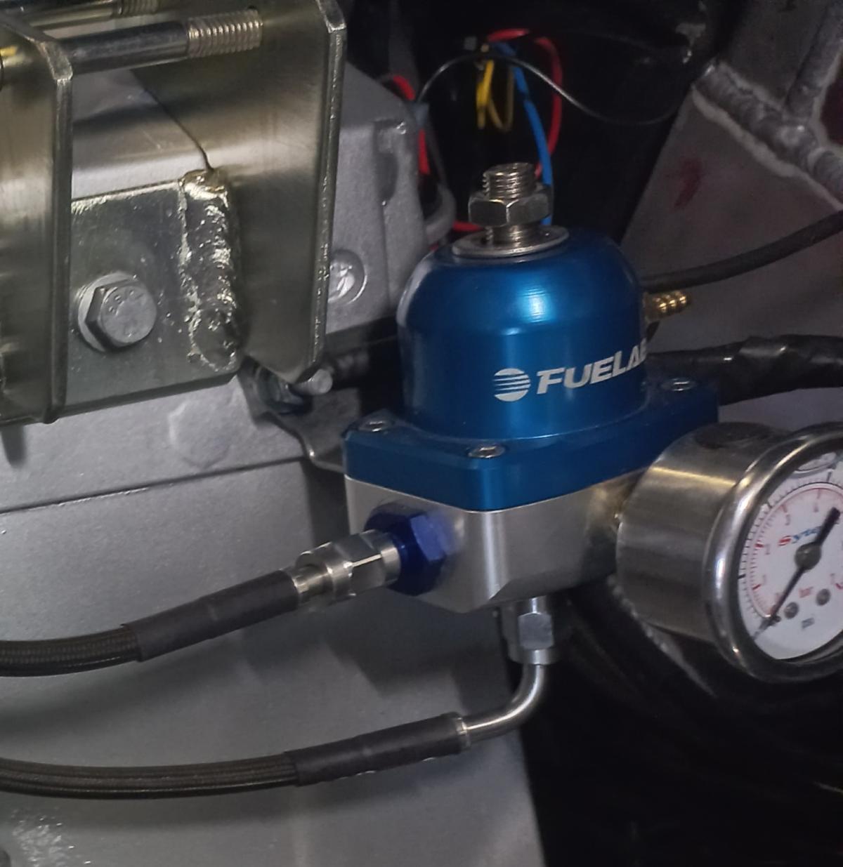

Tu as un régulateur bosch comme les tdc ?

Date du message : vendredi 5 janvier 2024 à 21h39
Voilà le régulateur

Bruno…..avec quel appareil régles-tu cette contre pression dont tu parles ? Où se trouve ce manomètre ? C’est cet appareil bleu sur la dernière photo ?
Et qu’est-ce que ça apporte de plus par rapport à une voiture « en version origine » ?
Merci.
Date du message : mardi 9 janvier 2024 à 14h02
Oui Jean Luc c'est l'équipement bleu.
Par rapport à l'origine tu règles sans te prendre la tête et ton mano est en lecture direct.
Mais sur un régulateur origine un certain Patrice fait des miracles.
Moi etant en montage grosse tête je n'ai plus tout vos tuyaux. Bien plus simple.
