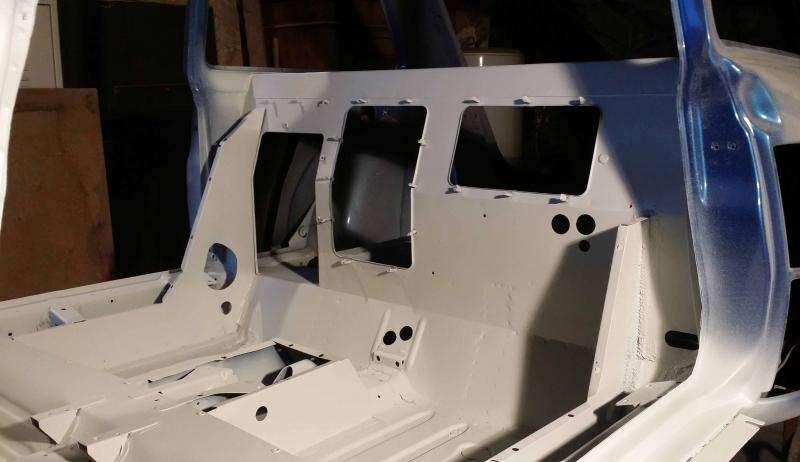

Date du message : mercredi 16 décembre 2015 à 19h38

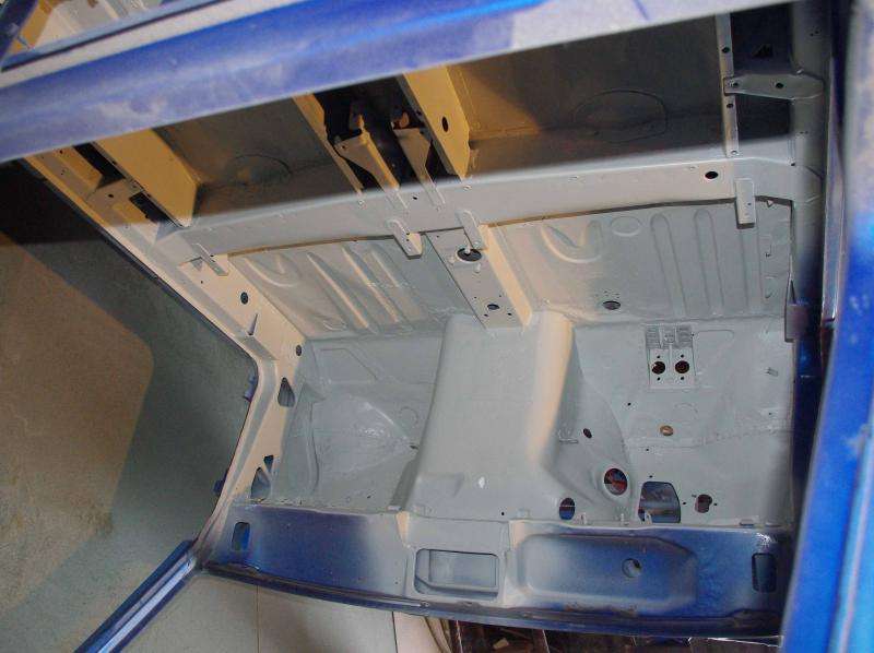

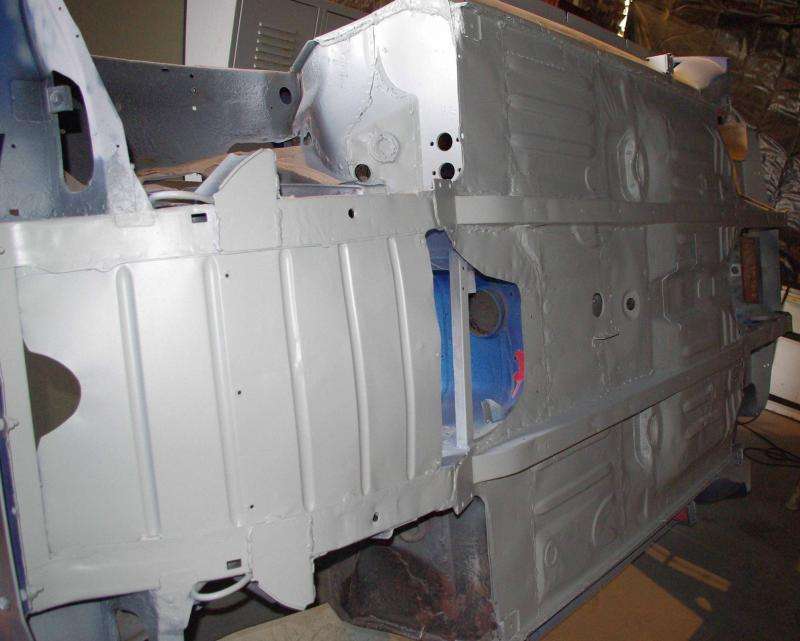

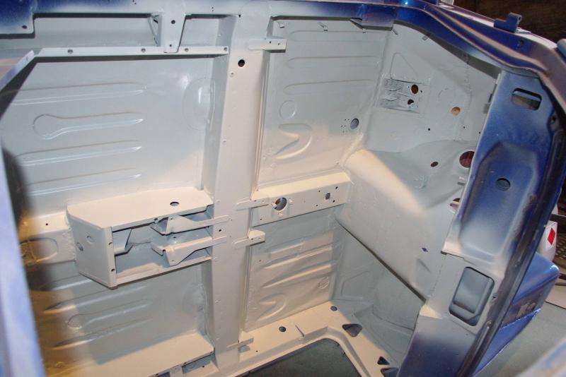

Et voila le châssis et en apprêt epoxy.
Avec l'habitacle en partie.

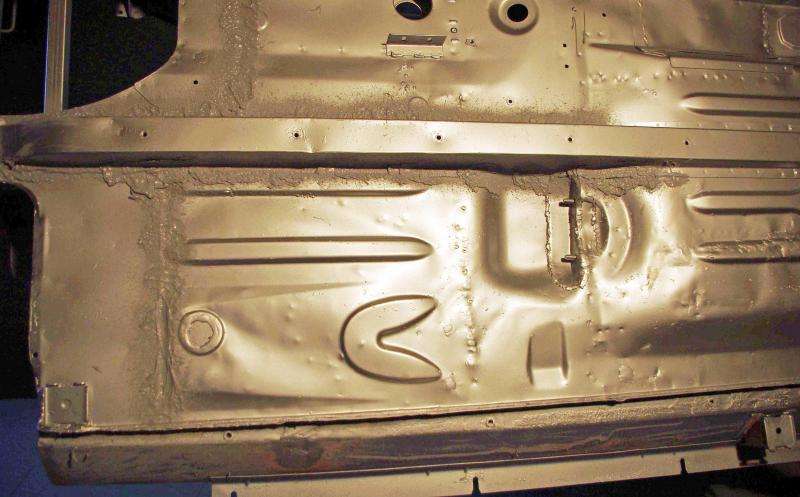

Demain peinture plancher pour pouvoir remettre à plat et enlever le tourne broche avant pour sablage bloc avant et apprêt.
Dans l'ordre pour le plancher sablage , apprêt, peinture puis égrenage avant de faire le joints au pistolet et anti-gravillon gris , puis de nouveau peinture.

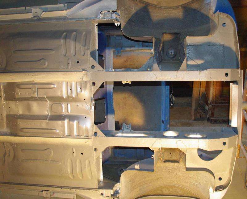

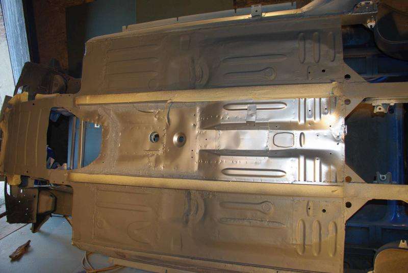

Date du message : mercredi 23 décembre 2015 à 13h07

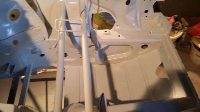

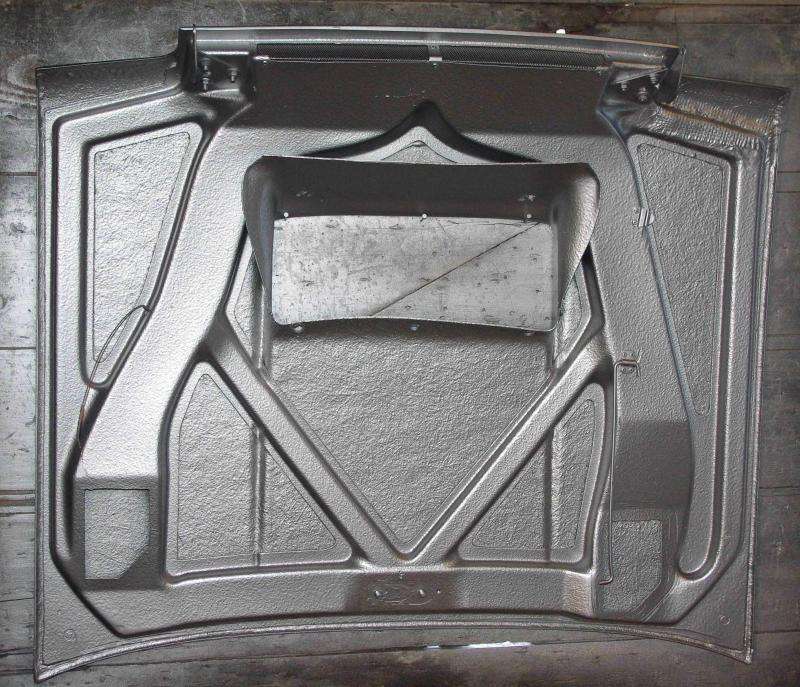

le châssis est peint et le joints de tôles sont realisés reste l'anti gravillons à passer.
Restant de peinture dans pistolet, aller hop une face interne de capot..

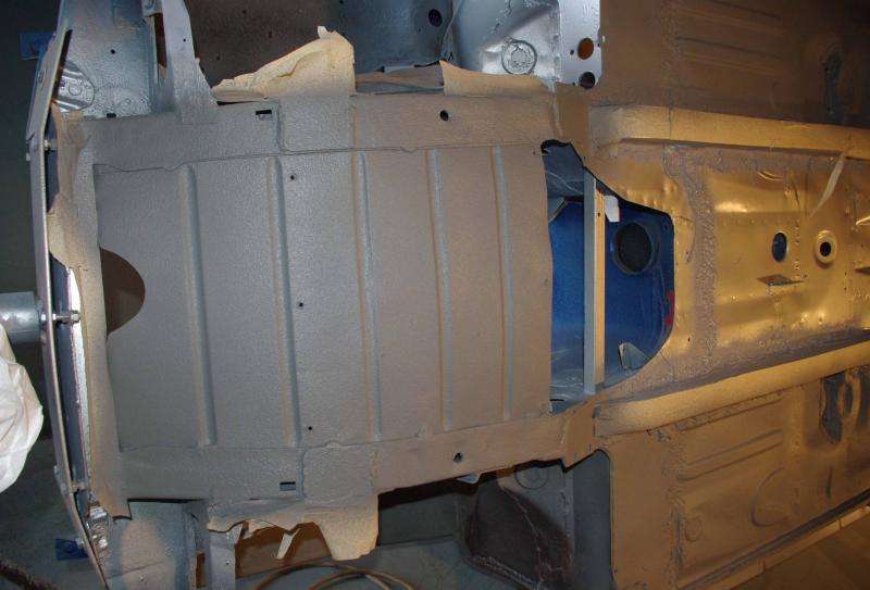

Date du message : jeudi 24 décembre 2015 à 09h59

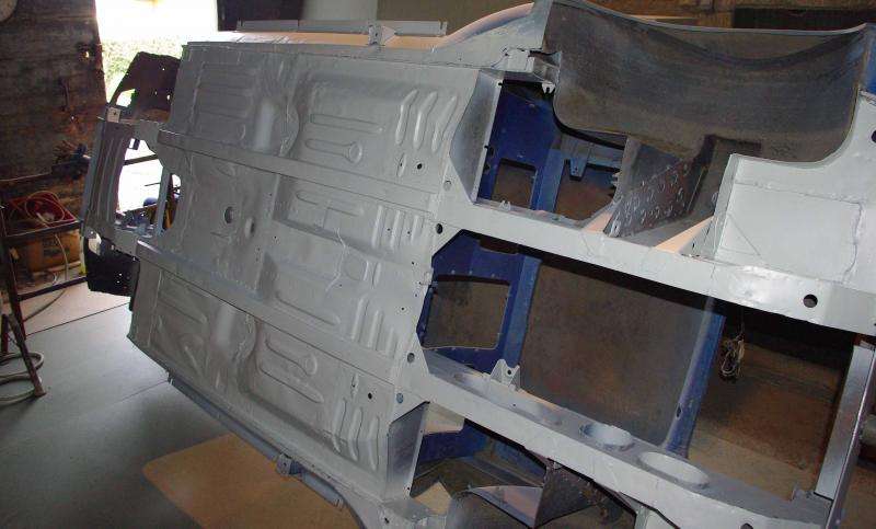

L'anti-gravillon a prit place sur le châssis
La suite à la prochaine étape

Date du message : jeudi 24 décembre 2015 à 15h35
Beau boulot

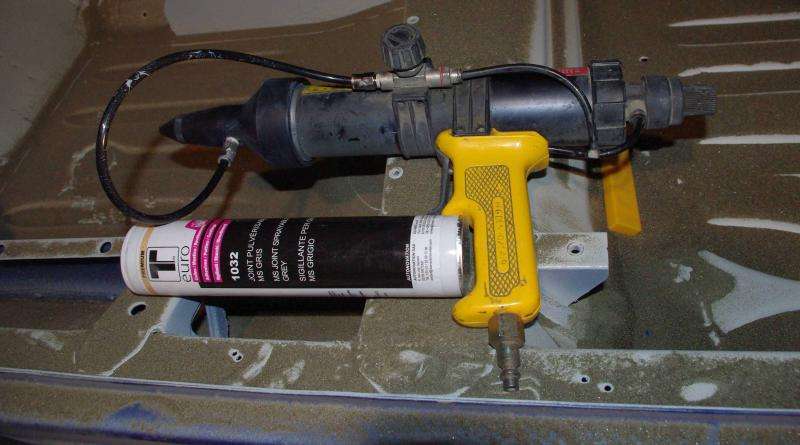

Quel produit et quel pistolet utilises tu pour le jointage des tôles ?

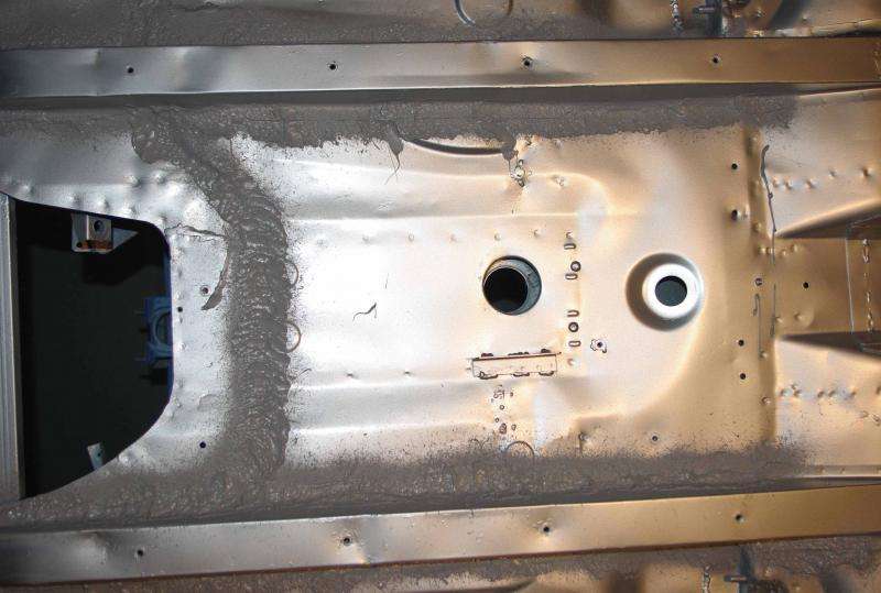

Date du message : vendredi 25 décembre 2015 à 10h41
Salut Pascal, pour ta question voila la réponse..
Bonn noël à tous
Pascal35
Date du message : samedi 26 décembre 2015 à 05h19
Super
Exactement ce que je voulais voir, merci !!

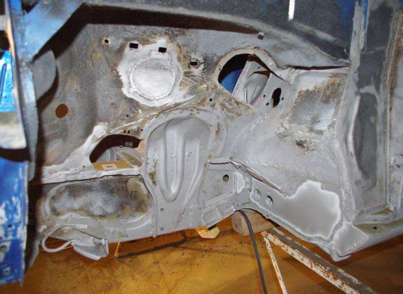

Date du message : samedi 26 décembre 2015 à 10h38
De rien .

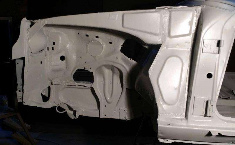

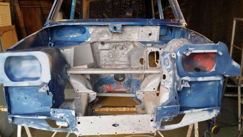

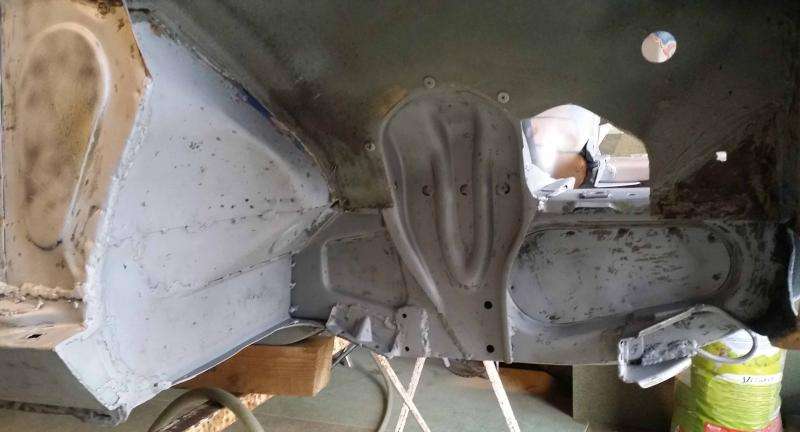

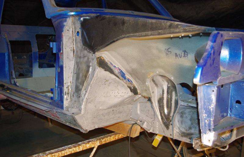

Sablage du bloc avant en cours de réalisation je pense finir ce soir pour apprêt demain. Ça avance je suis content.

Bravo, je me demandais en voyant les photos du soubassement décapé et la peinture du bloc avant si tu en restais là,
c'est bon tu donnes la réponse, comme ça elle sera toute belle
A bientôt pour la suite des photos
Date du message : samedi 26 décembre 2015 à 16h28
Salut JP
Oui je fais toute la voiture en sablage et apprêt epoxy, mais je suis obligé de faire morceau par morceau a cause de l’oxydation qui reviendrait avec l'attente.
Là c'est le tour du bloc avant avec passages de roues.Une fois terminé le devant je passe à l’arrière.
Pour l'instant seul le châssis a la protection presque totale, car il me reste le passage de la peinture 631 et le verni.

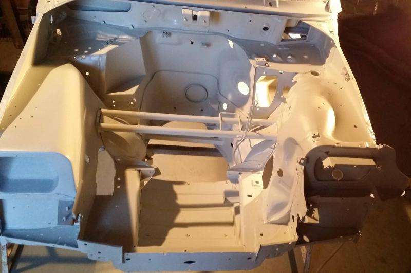

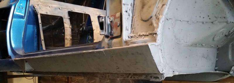

Date du message : mercredi 30 décembre 2015 à 08h24

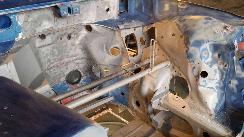

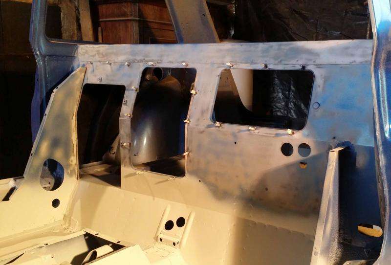

Reprise sablage pour fin de la séparation moteur.
Avec appret.

Date du message : mercredi 30 décembre 2015 à 08h31
Nettoyage de la caisse et du garage dur dur et enfin l'epoxy recouvre la tôle.
