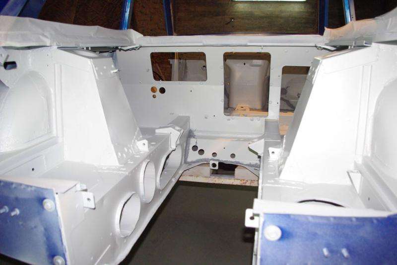

Salut les gars et merci de vos encouragements,
Rémi après le sablage il te faut souffler un max sur une prise air qui une déshumidificateur ensuite tu peux peaufiner en soufflant plus légèrement en essyillant avec un chiffon qui peluche pas.
L'essentiel et de limiter au minimum le temps de recouvrement de la tôle par l’apprêt pour ne pas risquer de piéger de l'humidité.

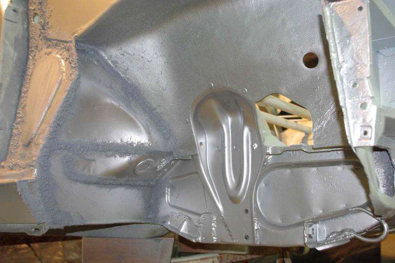

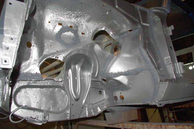

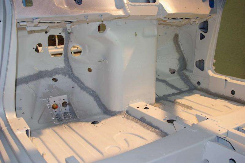

Quelques avancées apprêt et joints pulvérisés en attendant la peinture pour l’arrière et l'anti gravillons pour les passages de roues av et arr.

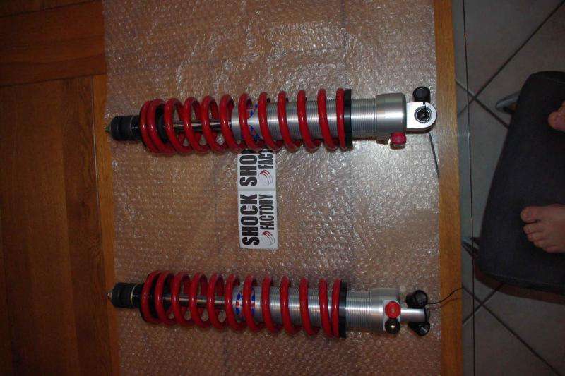

Je n'ai rien fait quasi sur la voiture, l'envie est là, mais le dos et parti en vacance!!!!
Mais je viens de rentrer ça.
Cà fait pas mal sur le carrelage alors sur la caisse ça va être bien je pense.

Bon rétablissement et bon courage Bruno, ca va passer et tu pourras reprendre la Resto de ta caisse

Merci Seb.
J'espère que ça va vite etre mieux j'ai plus qu'à passer le schotbrite pour l'accroche et peindre en gris le bloc avant et arr. L'intérieur en bleu .Tous les pots sont à la maison en plus.....
