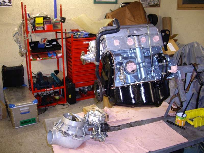

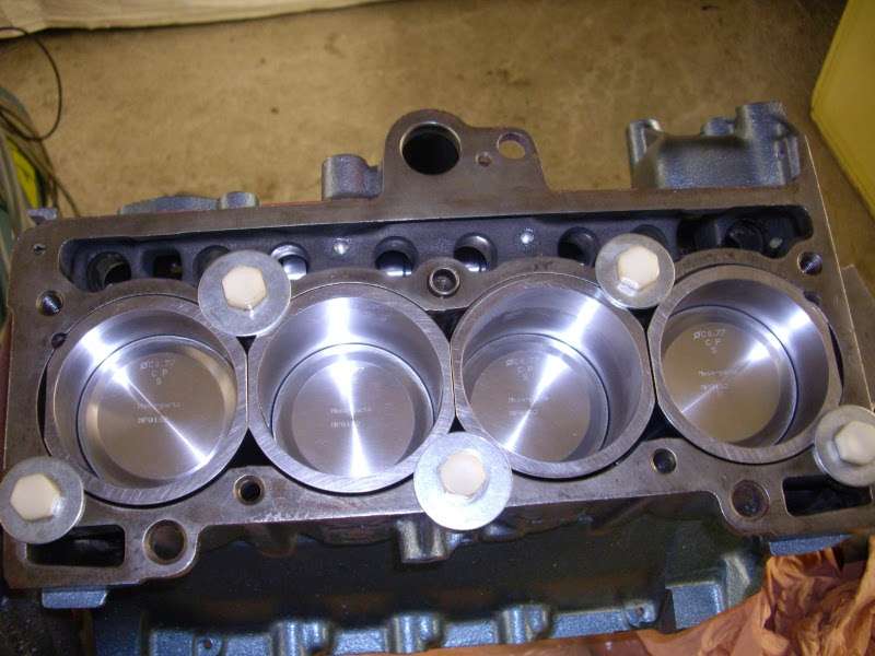

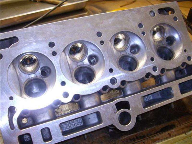

Un 1440 avec turbo à droite, AAC RS 265.
Moteur neuf jamais démarré, entièrement remonté par l'ancien propriétaire.

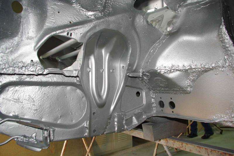

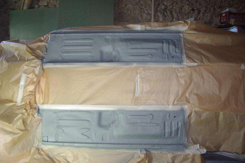

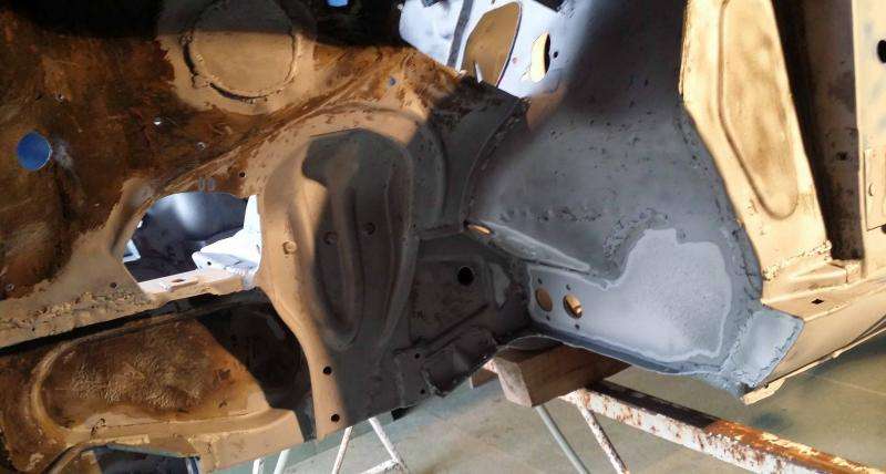

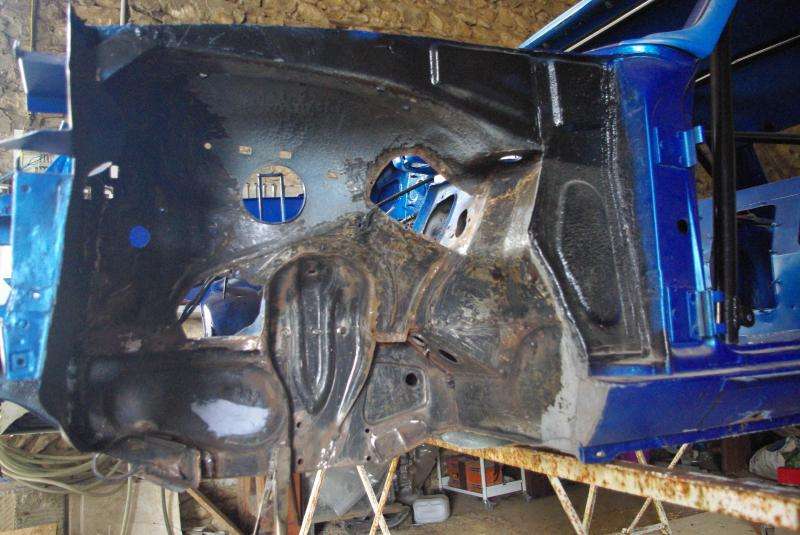

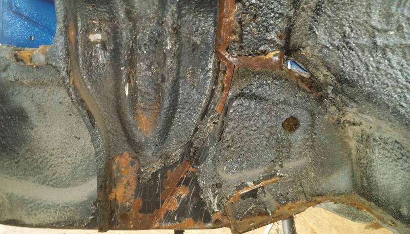

Rien que pour le plaisir, les différentes étapes de préparation de la caisse sur un passage de roue
Le départ
Le grattage

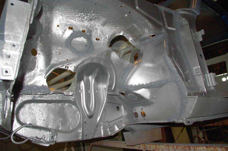

Le sablage
L'appret
Peinture et jointage

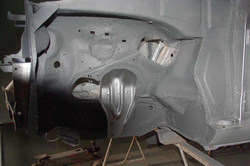

Date du message : mercredi 30 mars 2016 à 12h48
Anti gravillons
Et pour terminer peinture et vernis.
Bonne journée à tous.

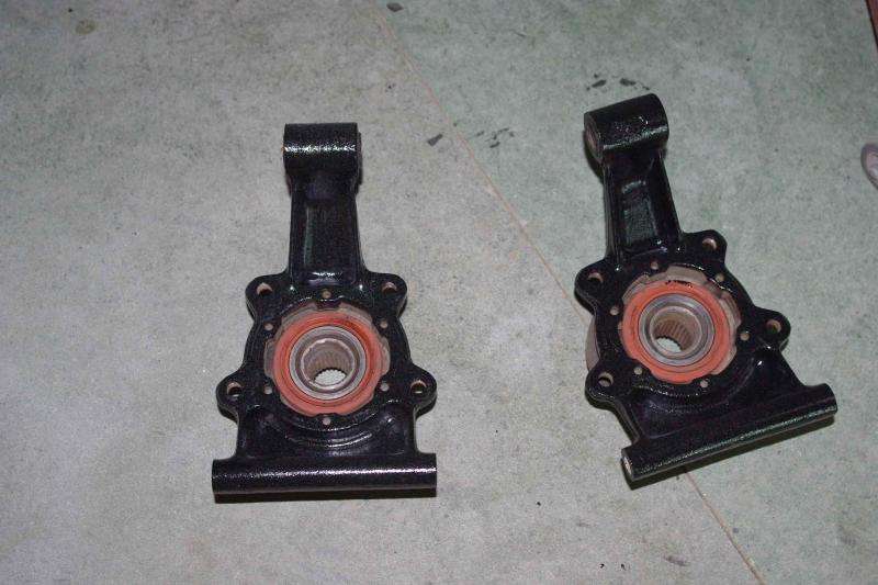

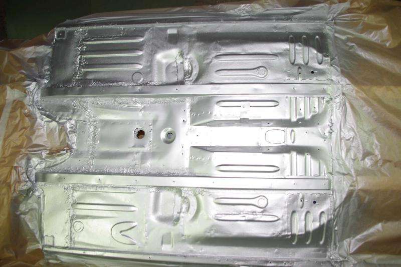

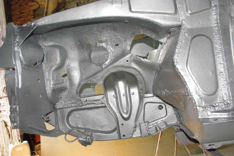

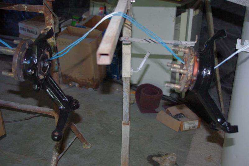

Dernière passe de l'anti gravillons avant peinture du dessous de caisse.
Et mise en peinture noire des fusées AV et portes moyeux ARR

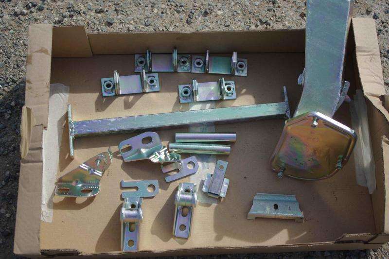

Date du message : mardi 12 avril 2016 à 16h53

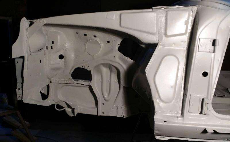

Voila le chassis peint, j'ai aussi passé un coup de taraud dans tous les filetage pour les bas de caisse et et la tôle de protection en alu.
Date du message : mardi 12 avril 2016 à 17h00

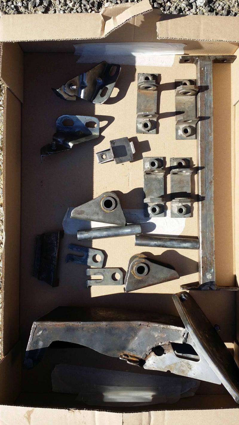

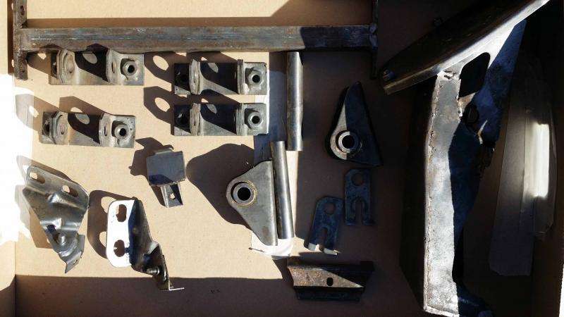

Quelques pieces pour traitement au départ
Et les voici au retour
trompette
Date du message : mardi 12 avril 2016 à 18h39
Salut Bruno,
c'est beau tous ça , peut tu en dire plus sur le traitement, c'est du bichromatage? en terme de cout ça vaut quoi?
c'est vrai que c'est un detail important qui valorise la resto.
Vincent
Date du message : mardi 12 avril 2016 à 21h12
Bonsoir trompette,
C'est un traitement au zinc il m'a dit le nom j'ai pas retenu mais je récupère des autres pieces fin de semaine et je redemande promis.
Sinon pour le coût, j'ose pas le dire, aller je me lance le carton de la photo m'a coûté..............10 € La bonne surprise du jour
Christophe74
Date du message : mardi 12 avril 2016 à 21h47
Traitement finition blanche, c est du zingage.
Finition jaune, c est du bichromatage, qui va bientôt disparaître.
Date du message : mardi 12 avril 2016 à 21h48
10 euros le carton !!
j'en connais un qui va pas tarder à te demander la bonne adresse
Super la peinture grise du châssis
