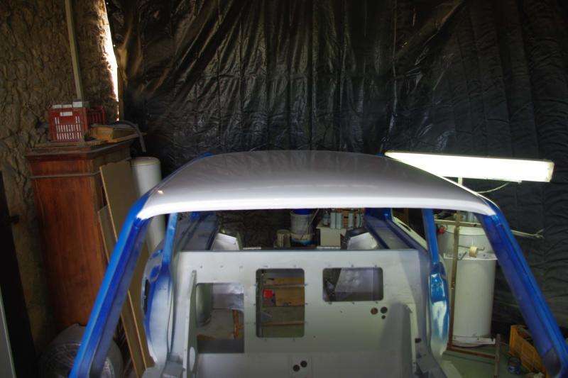

Un peu de couleur
Le blanc c'est une couleur
Date du message : jeudi 14 avril 2016 à 18h33
Pour répondre à la question,
Le blanc n'est pas une couleur à proprement parler puisqu'il est la "somme" de toutes les couleurs.
Cependant, d'un point de vue plus "artistique", le noir et le blanc jouent un rôle tout à fait semblable à celui que jouent les "vraies" couleurs : ce sont des teintes qui ont leur place sur une palette, qui participent aux mélanges de couleurs, et nous utilisons les mots "noir" et "blanc" pour définir la couleur de certains objets. Dans ce sens, ce sont des couleurs.
On est curieux de voir le résultat final, ça avance.

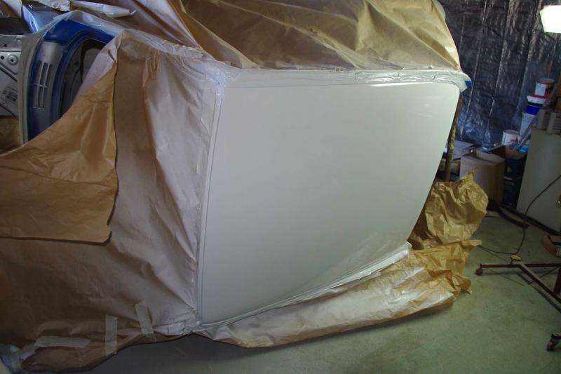

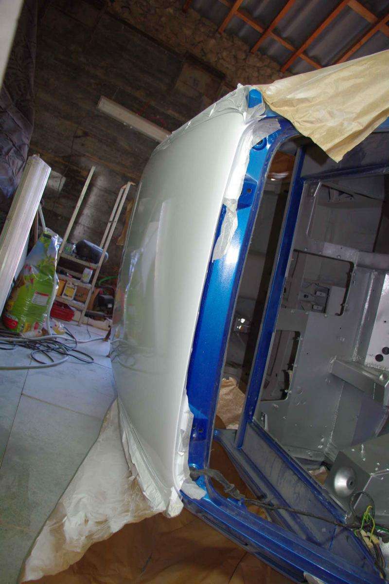

Date du message : jeudi 14 avril 2016 à 21h52
Superbe
C'est fait au pinceau ou au rouleau

Date du message : vendredi 15 avril 2016 à 12h35
Salut JP,
Ben non au pistolet, j'ai hésité avec la machine à crépir

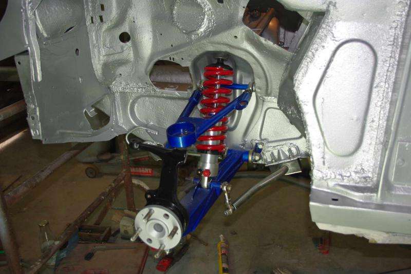

Date du message : lundi 18 avril 2016 à 19h36

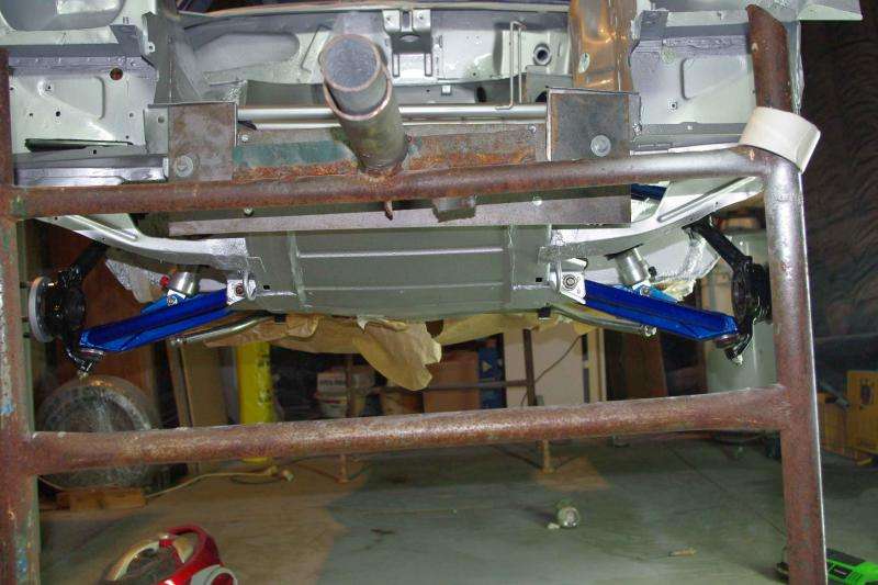

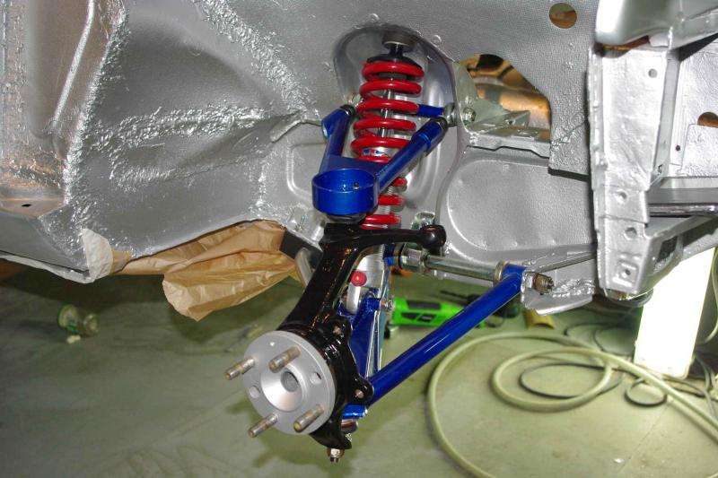

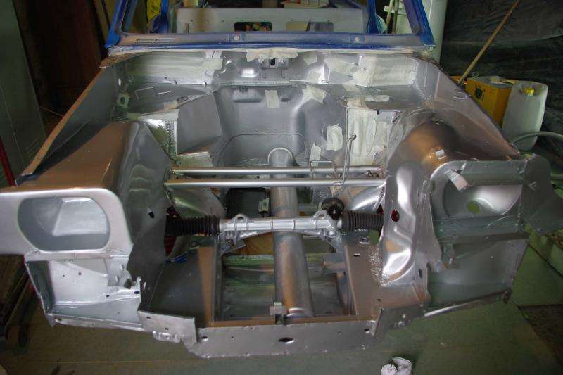

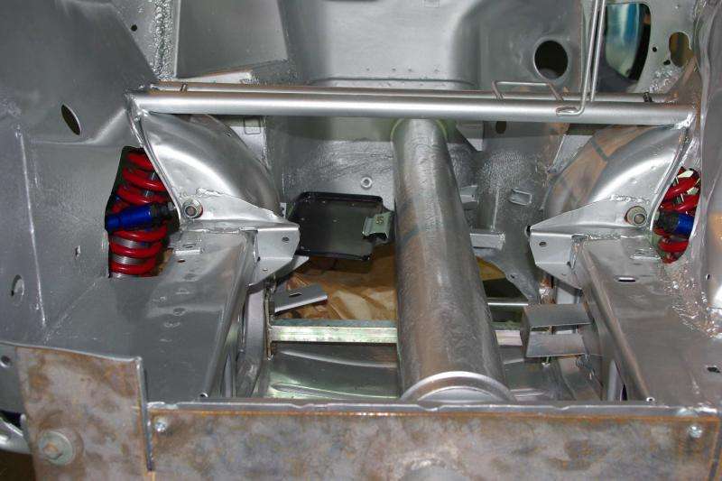

voila le remontage du train avant, enfin
Support batterie avec la poutre ont retrouvé leurs emplacement.
Je suis content, j'ai la
Date du message : lundi 18 avril 2016 à 19h44
MAGNIFIQUE

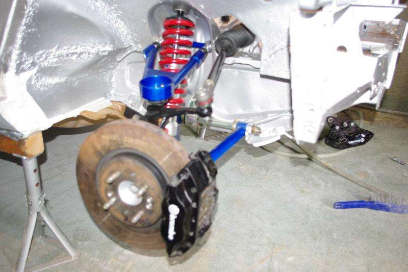

Date du message : dimanche 24 avril 2016 à 13h25
Biellettes R18 trop longues, imposible de mettre du pincement alors on coupe de 1 cm
Date du message : dimanche 24 avril 2016 à 13h27
Maintenant tout est ok
Christophe tu peux réduire uniquement de 5mm ça doit suffire pour les réglages.
Date du message : dimanche 24 avril 2016 à 13h28
Du montage en plus les freins retrouve leur place, Noel, les pieces sont bien belles
