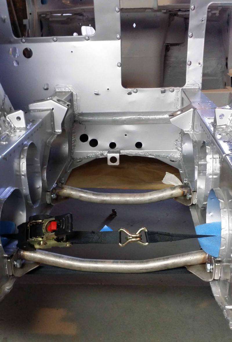

Une un peu moins flou

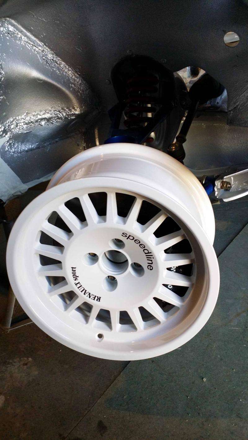

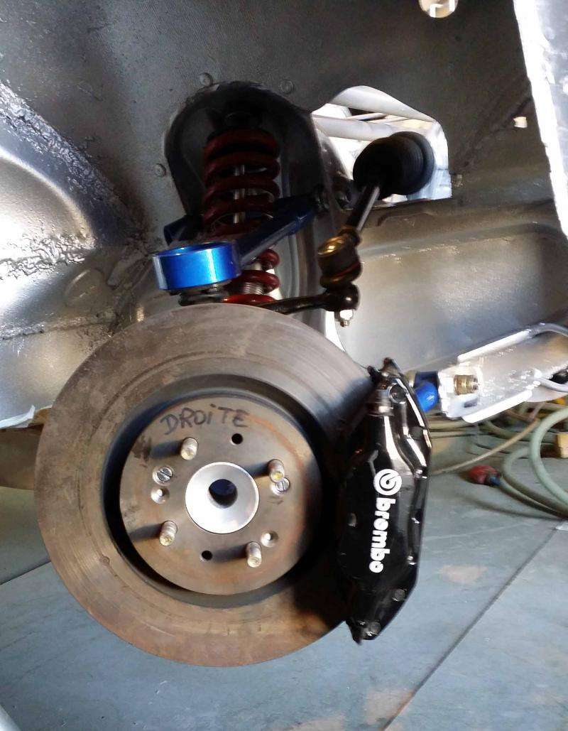

Les deux barres de renfort sont en place en attendant les triangles, j'ai collé les cales coté chassis pour éviter les amplifications de vibrations.D'où la sangle pour tenir serré.
Essai à blanc, il y a une feuille de papier à cigarette entre la face intérieur de la jante et le coté extérieur de l’étrier, j’espère que ça va aller au serrage sinon comment faire
C est parfait tout ça ! Avec une feuille à cigarettes c est mieux que rien ou que 4 Mm pour les graviers !

Quel type de disque de freins et d'étrier tu as mis?

Pour l’écart j'espère que lors du serrage ça va encore passer , mais tu as raison Seb les graviers
Les disques sont de fiat barchetta il me semble, les étriers 406 v6 4 pistons (les anciens de Noel, il confirmera pour les disques)

Très beau travail, les barres c'est toi qui les a formées en quelle épaisseur tu les a faites dans ce cas?
Date du message : mardi 26 avril 2016 à 09h47
Christophe, j'ai fais faire les barres chez un ami qui a une boite de tuyauterie industrielle qui m'a d'ailleurs prête la mig aussi.
Réalisé avec un inox très épais qui resitue au déformation, il m'a dit lequel mais j'ai oublié bien sur.

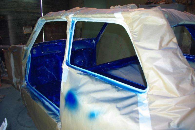

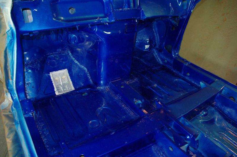

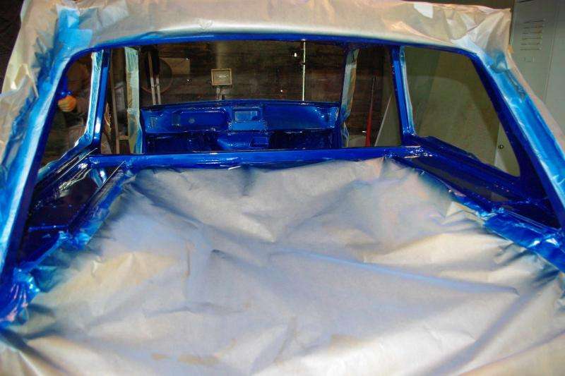

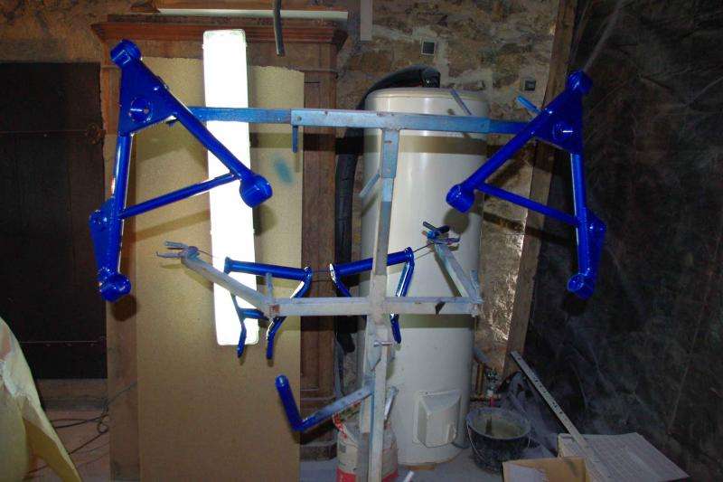

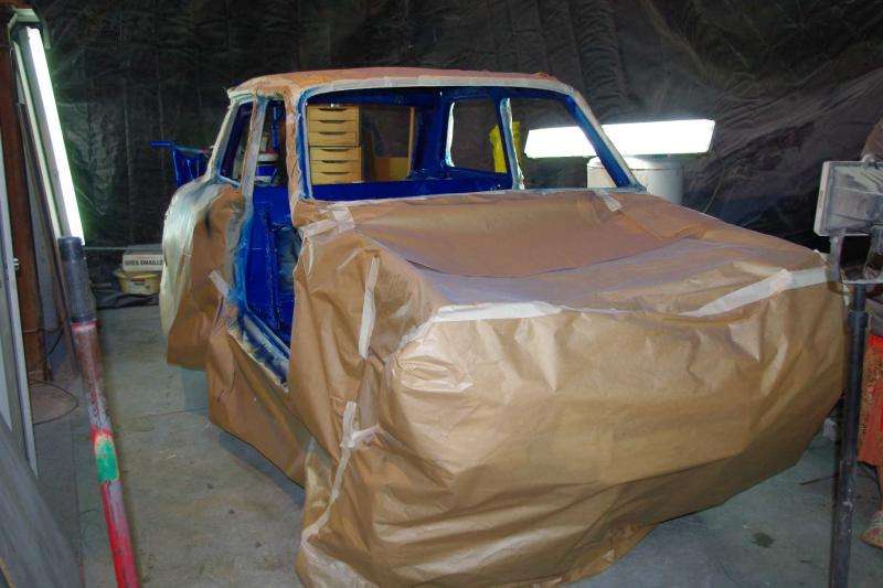

Un petit peu de couleur sur des pieces en arrivage et intérieur de la caisse. Remontage triangles ARR demain .
Petite note esthétique du pédalier.
Là ça fait vraiment plaisir de voir l'avancement mais le cachage c'est vraiment long, mais pas le choix.
Les autres éléments et l'extérieur se fera en cabine pour les micro poussières.
Bon dimanche.

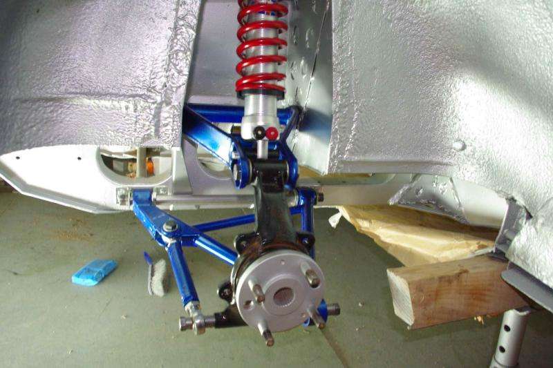

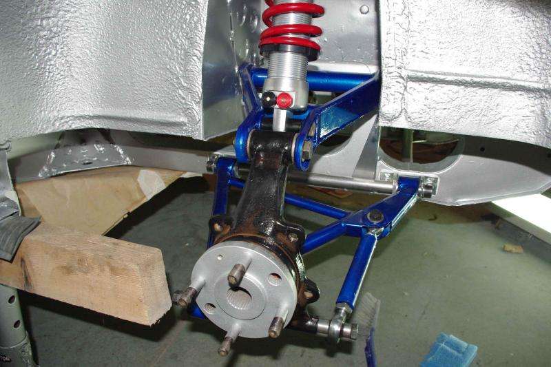

Installation des trains arrière
Et voila les deux cotés sont en place reste la vis de fixation de l'amortisseur que je n'ai pas mais je vais les trouver
Bonne soirée à tous.

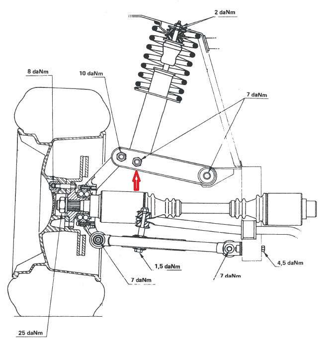

je crois distinguer que tes triangles supérieurs sont montés à l'envers.
Date du message : mardi 3 mai 2016 à 07h31
Le trou de l'amortisseur se trouve plus haut que la fixation de porte moyeu.
Je n'ai pas démonté la voiture moi même donc je fais au plus logique. J’espère que c'est bon car c'est la galère les triangles supérieurs à mettre en place avec les renforts.
J'attends la confirmation et merci.
Date du message : mardi 3 mai 2016 à 08h05
Bonjour r8G

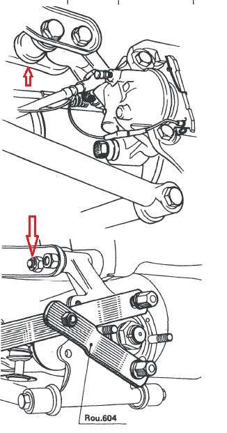

Voilà deux vues tirées du MR:
Mr-Hulot semble avoir eu le bon œil.
N'empêche que c'est du beau boulot qui se fait sur cette auto
Date du message : mardi 3 mai 2016 à 08h45
Et mince pour pas dire autre chose
Ça devra attendre 3 mois maintenant crotte.....
Merci les gars de votre expertise et je suis un imbecile car j'ai le MR
