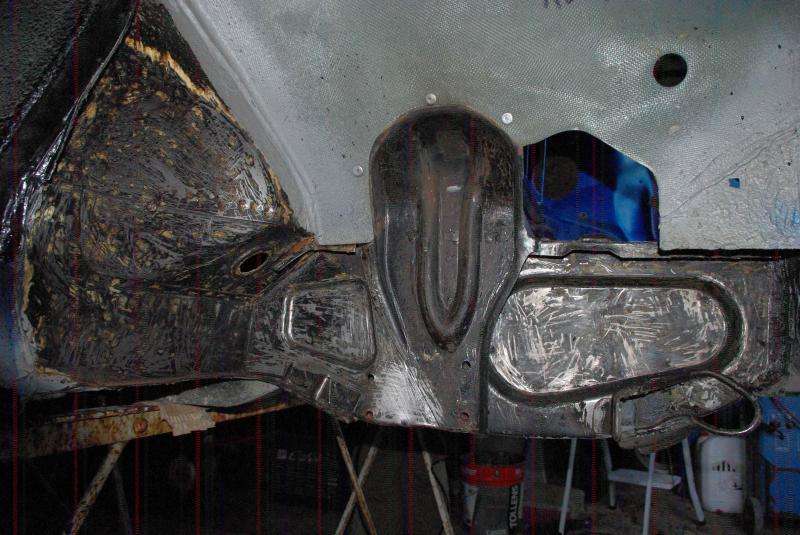

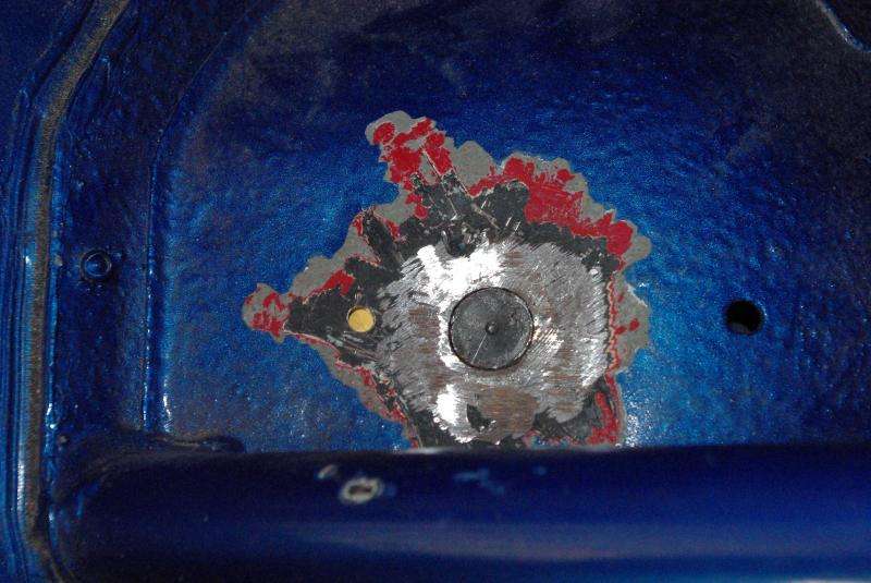

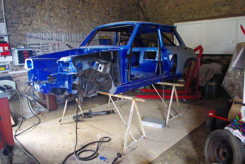

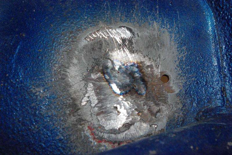

C'est parti pour le décapage, reprise des soudures, décalage du point haut de l'amortisseur 26mm si mes souvenirs sont bons, et pose du 3em point pour triangle. Encore 2 pieces en attente pour remplacer l’excentrique.

Eh bien je ne sais pas mais je dois l’appeler pour les pieces qui doit me faire passer.
Les travaux s'annoncent longs, mais comme on dit plus s'est long plus s'est bon.
Je commence par le train avant complet et nouveaux amorto combiné fileté, au revoir barre de torsion, et après train arrière.
Va falloir que je rappelle Felip pour les triangles arr.
Merci de vos messages, c'est cool.
