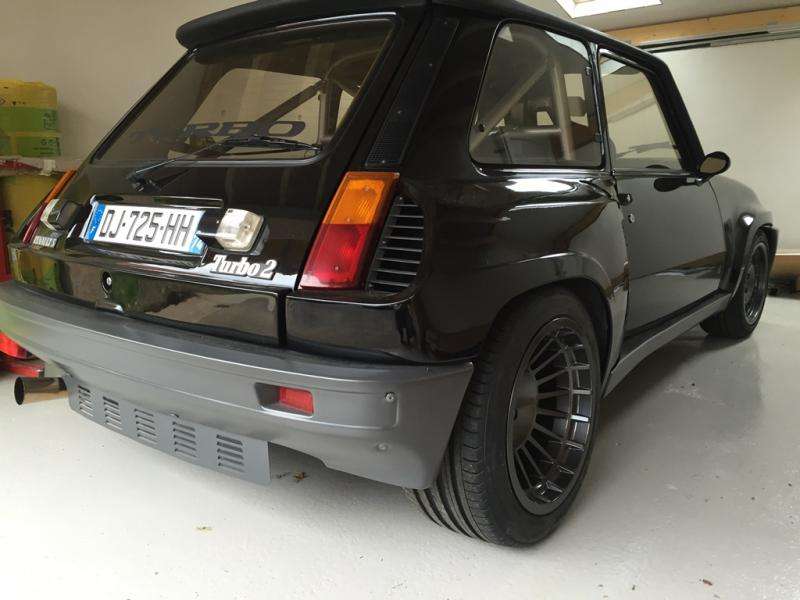

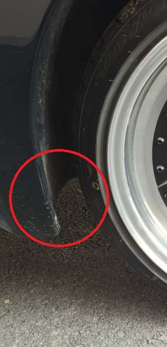

En effet sur ma maxi j'ai des Toyo R888 en 195/50/15 devant et ça touche quand je braque mais pas grave c'est un super pneu
Date du message : mardi 22 septembre 2015 à 23h01
ET OUI....il faut refaire les passages de roues avant ! mais comme dit Nico super pneus !!!!!

Sur la mienne, ça passe le 195/50/15..... après essais, pas de frottement!

Tres belles potos.
Je adore les jantes Maxi.
Merci beacoup Joce.

Un très léger frottement en butée mais il faut vraiment y faire attention!
Je voulais quand même tenter en 50, au pire ça allait sur ma clio!! ça fait moins petite roue je trouve....
J'ai aussi les pattes pliées au niveau du passage de roue....
Date du message : jeudi 24 septembre 2015 à 08h27
meme en 45 il faut plier le rebord..sinon ça frotte.... ça claque Greg !! magnifique !

C'est quand même bizarre ces différences de frottement
avec les 195 50. Des réglages différents du train avant ???
Moi cela frotte dans l'aile du côté habitacle !!!
Du coup j'hésite car en 195 45 il y a pas de pneus semi-slick et
difficile de trouver la même gomme avant-arrière...
