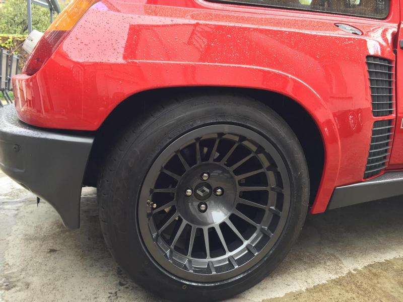

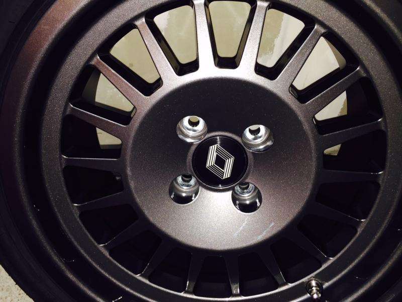

76200CHRISTOF
Date du message : dimanche 11 octobre 2015 à 09h32
Bonjour R5822170
Ton auto est magnifique avec les jabtes et le centre de roue "Renault".
Si j'ai bien compris, cest toi qui les a impimés.
Pourrais tu me dire si tu voudrais m'en imprimer et le cout;
Je trouve cela magnifique.
Merci d'avance.
Christof76200
APO70
Date du message : dimanche 11 octobre 2015 à 22h31
Merci 76200CHRISTOF .
Oui c'est moi qui les ai imprimés.
Donne moi t'on adresse en MP.
AP

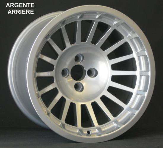

Date du message : mercredi 14 octobre 2015 à 21h05
Suite à mon achat de Jantes Compomotive, je souhaite les repeindre en gris argenté comme le proposait TOMSKY RACING auparavant.
Ma T2 étant noire, je trouve plus sympa, les gouts et les couleurs.... :)
Quelqu un aurait le RAL de ce gris.
On retrouve ce modèle sur le site de Tomsky
Merci de vos réponses

anthony74
Date du message : jeudi 15 octobre 2015 à 12h20
Date : 14/10/2015 à 21h05
CHRISTOF76200
RAL 9006 gris aluminium le plus rapprochant...
Anthony
76200CHRISTOF
Date du message : jeudi 15 octobre 2015 à 20h27
Merci pour la réponse. Je vérifie avec un nuancier pour etre sur de mon coup
