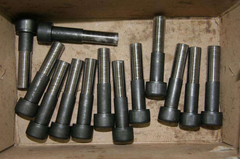

Encore quelques petites précisions: pour les miennes, j'ai pris des 14 X 120 (c'était pour monter avec des triangles de TDC, donc rotulés sur des moyeux alu de TDC, donc, le tout sans doute un peu plus court que le montage d'origine, mais après, il faut s'adapter) en 12.9 que j'ai payées 40 euros les 12. Tout ça, c'est le genre de truc qu'on sait faire, mais le problème, c'est que nos journées ne font que 24 heures... et je le regrette. Si ça n'avait été que pour en faire une petite poignée, je vous aurais dit banco, mais comme je vous vois venir, je sens qu'il va encore y en avoir une brouettée, et comme je suis en ce moment sur d'autres projets (dont je vous parlerai lorsqu'ils seront un peu plus avancés), je crains de ne pouvoir vous faire ça. Si vraiment vous avez un problème pour trouver un gars susceptible de vous les usiner, faites moi signe, mais pour être tout à fait honnête, ça m'arrangerait bien que vous trouviez quelqu'un et en outre, ne s'agissant pas d'une opération d'usinage particulièrement difficile, je pense que vous devez forcément avoir dans vos connaissances quelqu'un susceptible de faire ça. Mais là encore, si vous voulez économiser les coûts, il faut que l'un d'entre vous achète une boite complète de vis (lorsque vous achetez les vis à l'unité, les revendeurs comptent des frais de déboitage, ce qui augmente le prix unitaire) après avoir fait un recensement de qui veut quoi et ensuite, vous allez voir un seul usineur et c'est parti mon kiki! Une fois que le tour est réglé, les vis vont tomber comme des petits pains, sachant qu'il n'y a que deux opérations! Et voilà ce que ça donne une fois fini!
