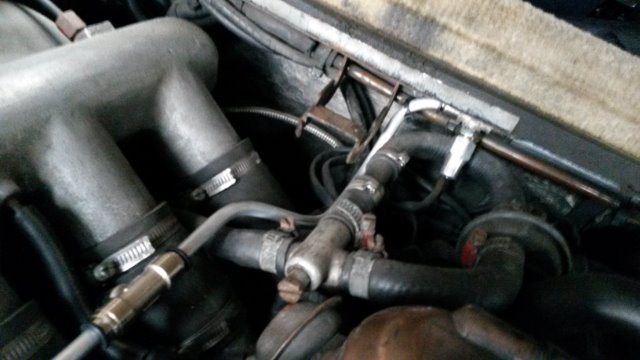

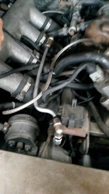

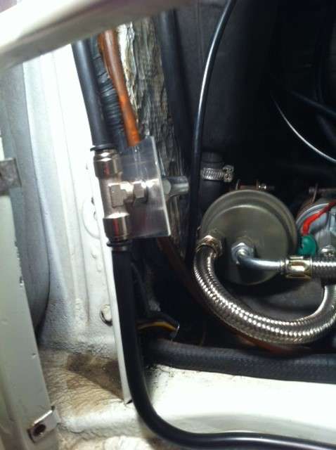

Comme j'ai jamais vu de montage complet, je vous fais partager le mien, fait ce lundi.
Passage du tuyau principal dans le tunnel sous la plaque; désolé pour la qualité des photos, mais j'avais que mon téléphone sous la main.

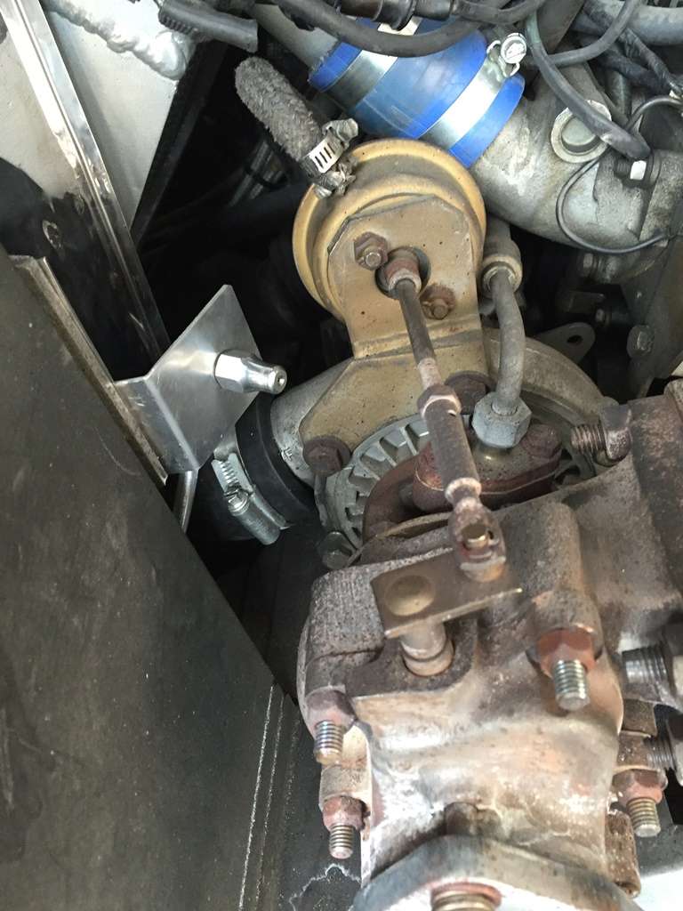

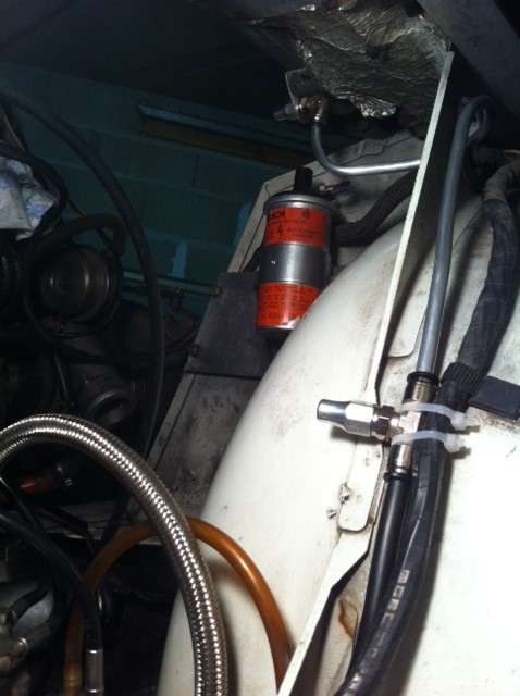

Une première buse, pour arroser le turbo !
Une seconde pour le plateau sonde !

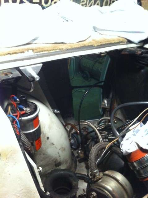

Et enfin une dernière pour le démarreur, et les pipes d'échappement !
Je ne voulais pas en mettre partout, car c'est ni esthétique, ni fonctionnel pour faire de la mécanique, c'est plus pour me garantir une sécurité complémentaire. Il n'y a pas de buse dans l'habitacle, je préfère garder mon extincteur nomade, mais au moins en cas de besoin, si je peut utiliser que la partie moteur, car bonjour le nettoyage à l'intérieur, si on peut éviter.......

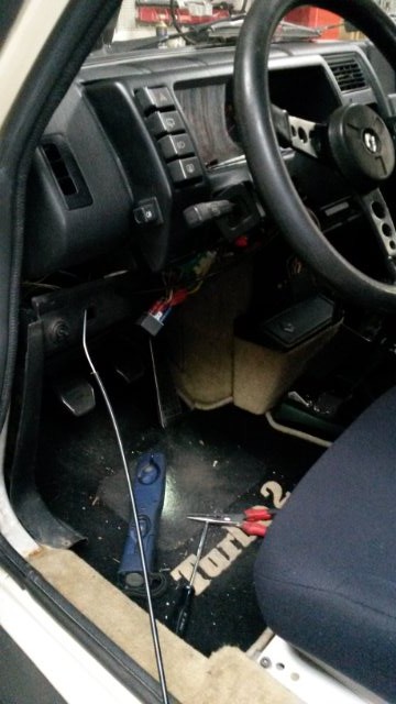

Passage du câble pour la tirette !
Nous sommes passés par le trou du passage des gaines électrique du tableau de bord, histoire de ne pas percer le tablier, et de laisser un côté réversible à cette installation !
Et voilà, c'est terminé !

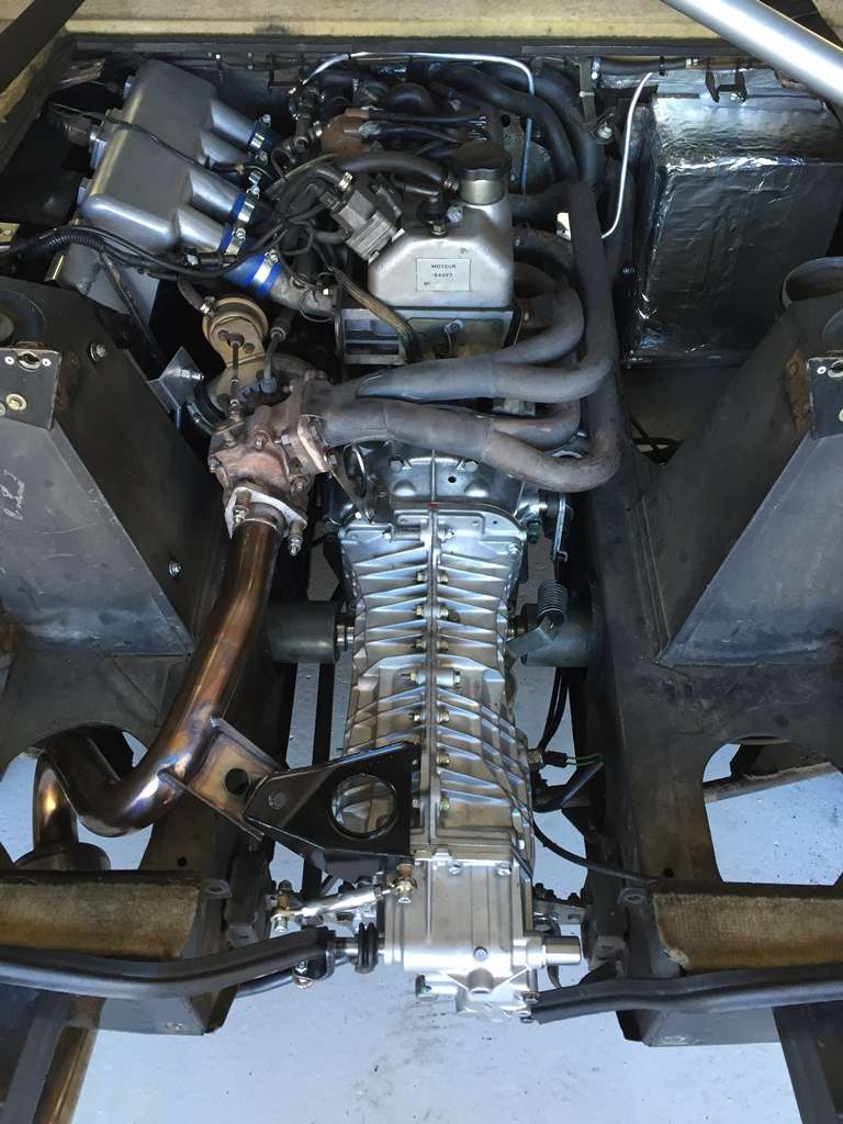

Et voila, c'est fini !
Avec la nouvelle boite montée!! couple 8x35 + autobloc installé

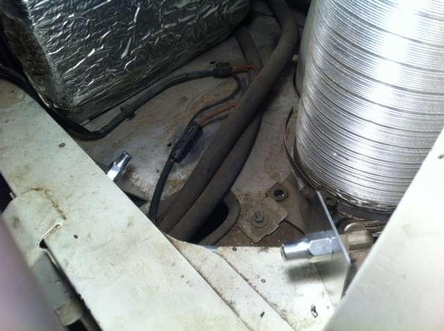

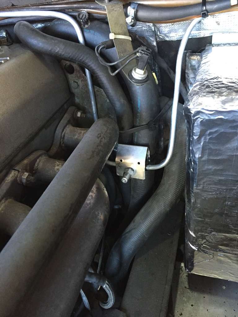

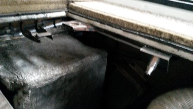

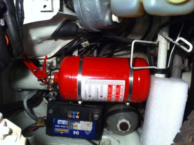

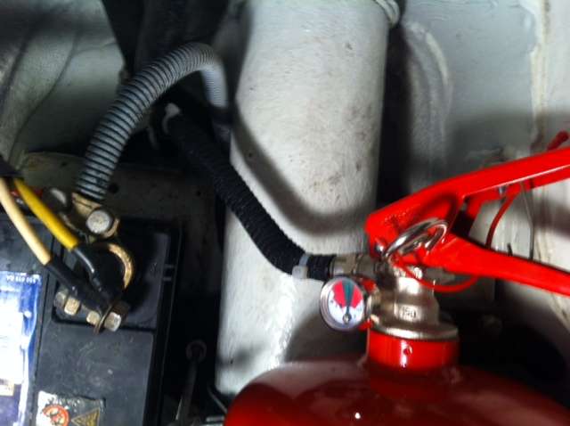

Voici l'installation sur l'auto de Sergio
Tout le système extincteur (buses et tuyaux ) peut rester en place sur l'auto sans gène pour déposer la mécanique ou toute interventions... de plus quasiment invisible
Toutes les buses sont dans le compartiment arrière.

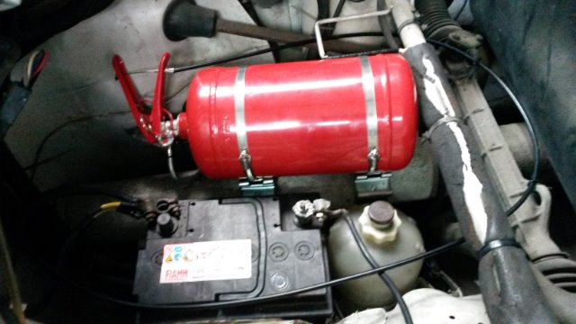

La Bombonne :

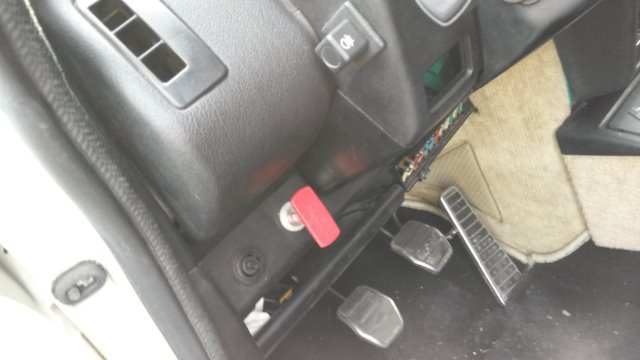

La tirette :
Elle est placé dans le compartiment avant pour éviter qu'elle soit actionné par erreur... de plus je pense que lors d'une fumée dans le compartiment arrière il faut descendre pour voir ce qui ce passe avant toute chose . (suffit juste d'ouvrir le capot avant en descendant )

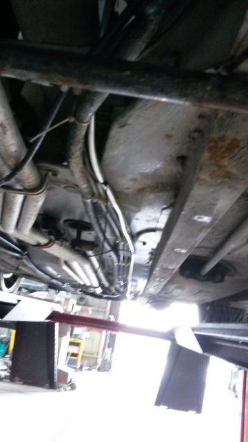

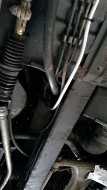

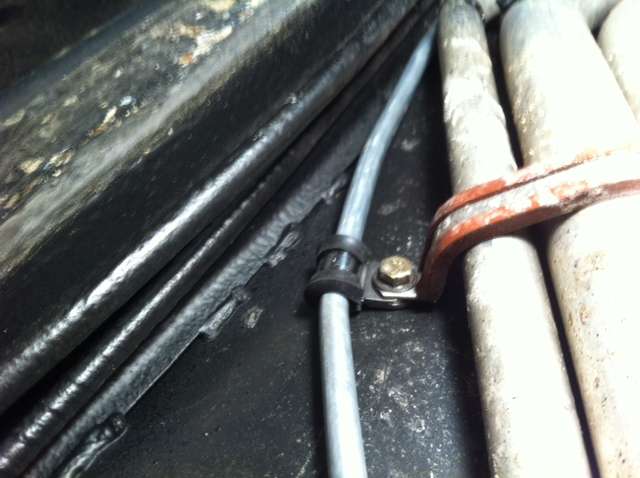

Le tuyau sous la caisse :

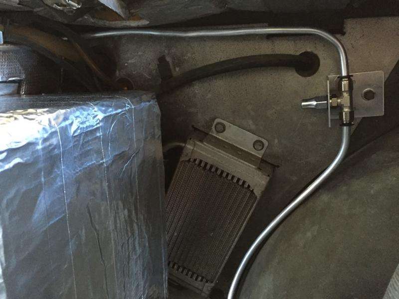

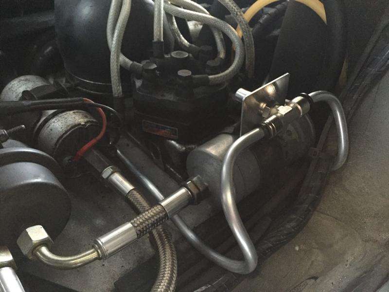

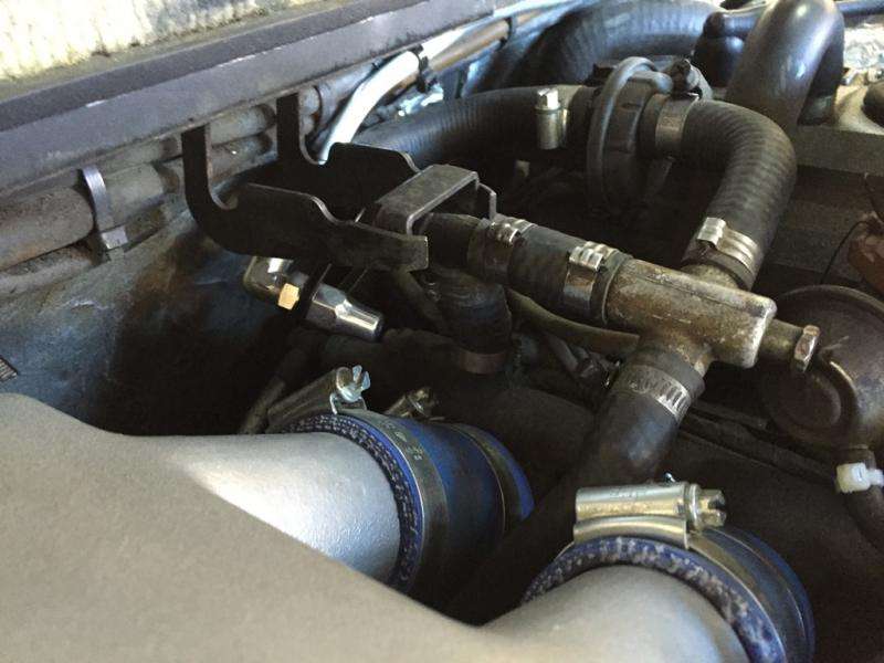

Les buses dans le compartiment arrière :
Radiateur d'huile et collecteur /démarreur
Injecteurs
Platine injections
Injecteurs et platine injection
Turbo et haut moteur

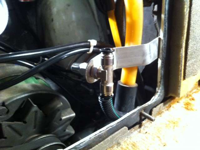

Salut Yann ,
Sur l'installation à Sergio il manque un bouchon sur la sortie haute du T derrière la buse sur la photo N°6 à coté de l'alternateur .

Pour Eric, le tuyau était juste pas branché sur la photo
