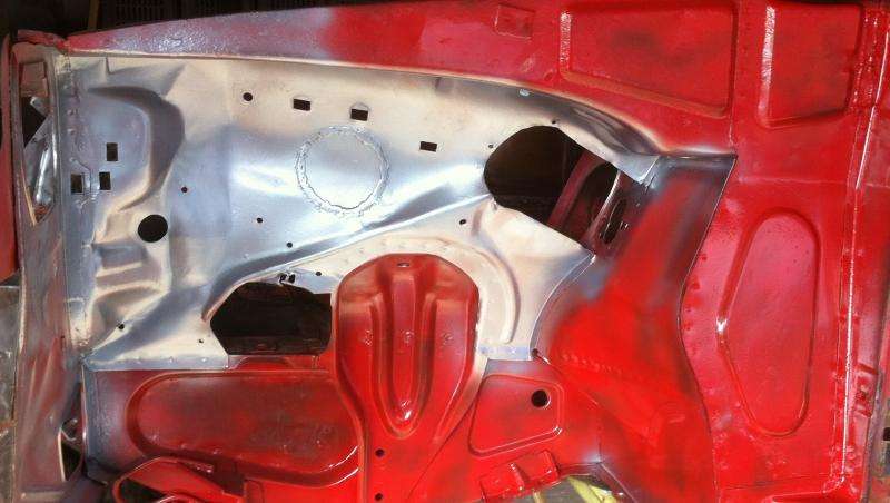

le passage de roue avant coté passager est à changer
j'ai trouvé un passage de renault 5 Alpine chez un passionné

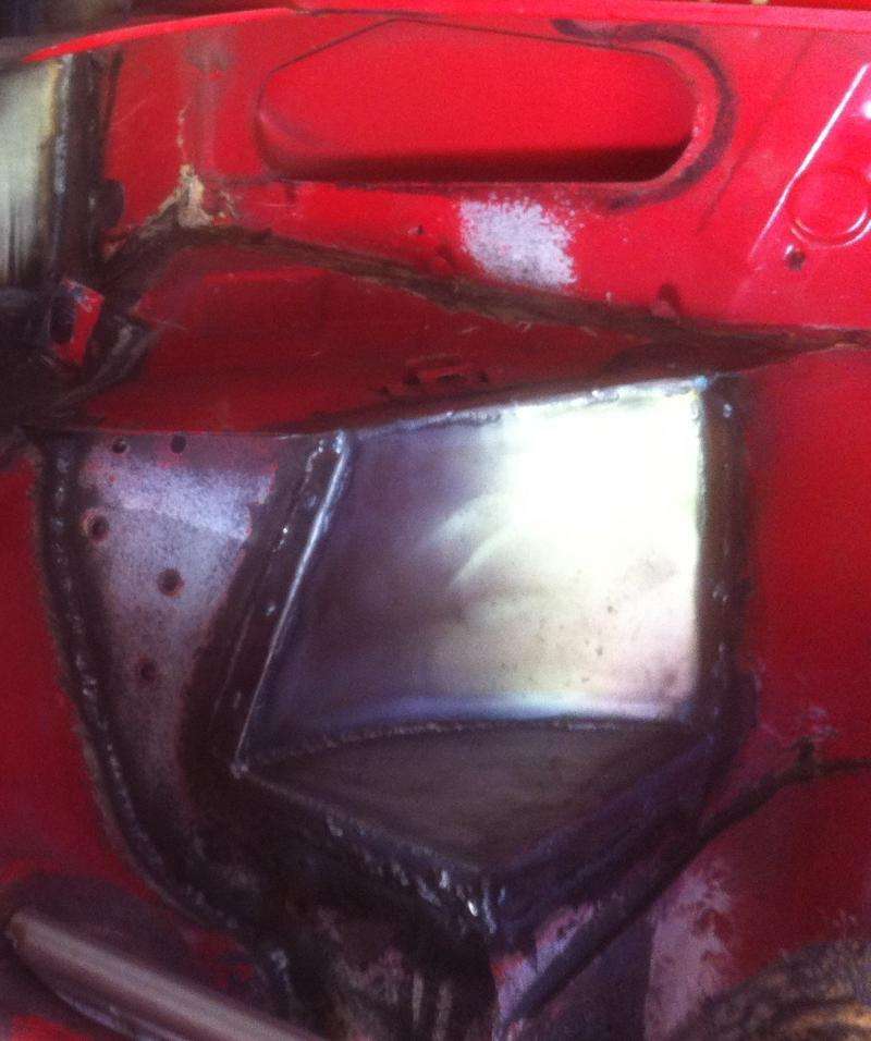

Ah ben voila c'est parti pour le remontage
Date du message : vendredi 19 février 2016 à 20h39
Mise en place puis soudure

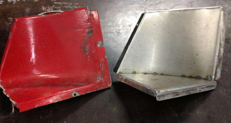

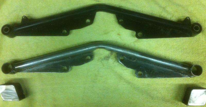

Comme la belle est dehors et qu'il fait froid je décide de me consacrer à la copie du support de boite.
Le modèle m'a été prêté par mon pote Bruno (R8G )
et quelques heures plus tard ...
Date du message : samedi 20 février 2016 à 11h14
Comme le disent les Bretonnes PIRATE tu as bien bossé dommage le temps est au froid..

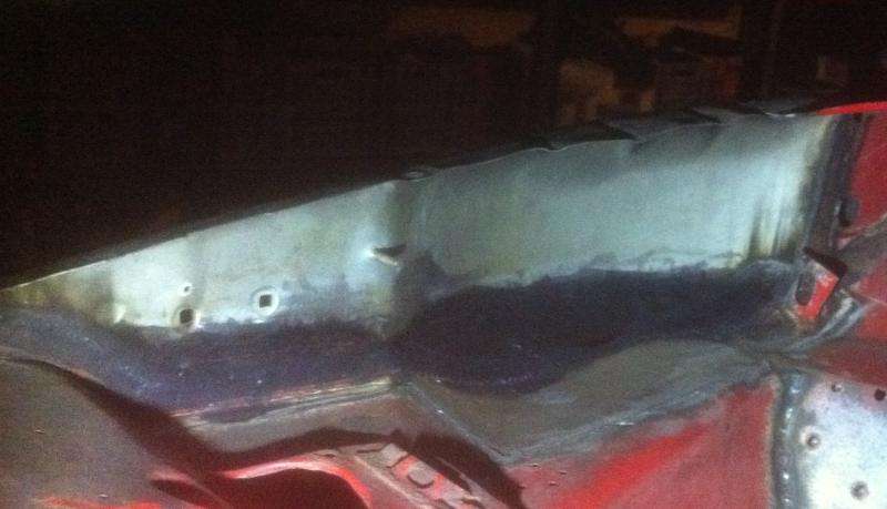

encore des remplacements de tôles bien abîmées avec le temps.
Date du message : dimanche 28 février 2016 à 22h05

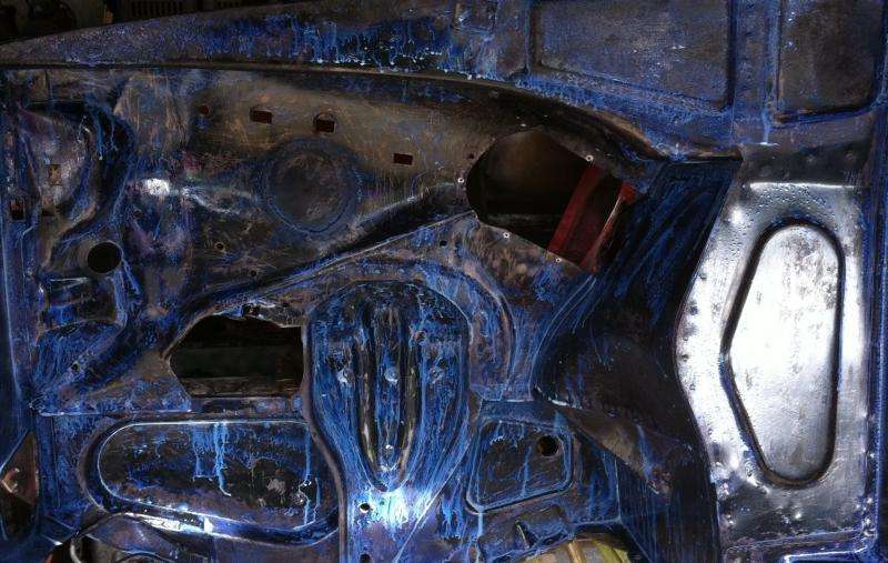

Application d'une couche de convertisseur de rouille
et mise en peinture,simplement à la bombe,pour protéger avant un sablage intégral.
Date du message : lundi 29 février 2016 à 06h51
Même en provisoire cela fait joli, vivement cet été pour le sablage.

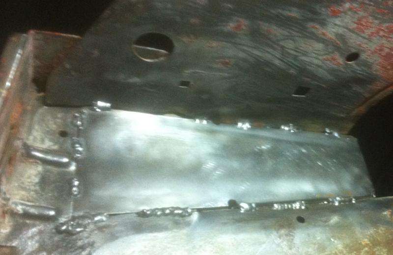

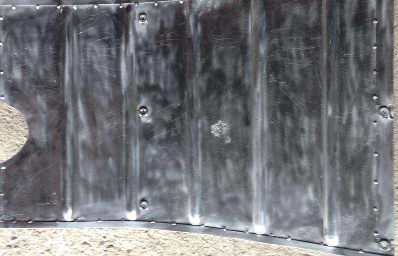

Bonjour a tous
Un petit avant après pour la remise en état de la tôle protectrice située sous la poutre
[img]/img/images/2016-03/img_1457252583_353.jpg[/im
g]
Simplement sablé puis renforcé avec une bande de 1 cm tout le tour
Question :
cette tôle est-elle soudée sur le châssis d'origine ou boulonnée.
Merci de vos réponse

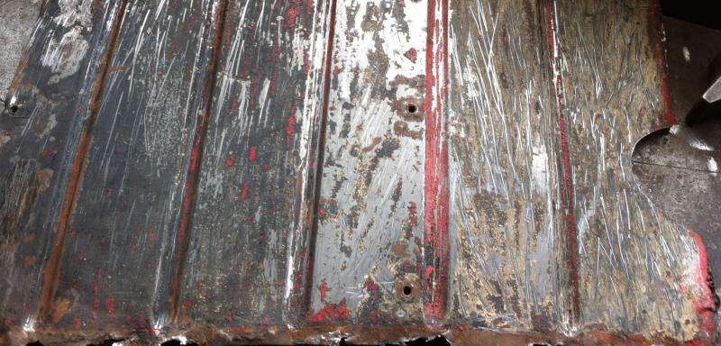

Date du message : dimanche 6 mars 2016 à 09h34
l'état avant
Date du message : dimanche 6 mars 2016 à 09h39
A le sablage y a que ca de vrai , elle est soudée sur la caisse mon ami..)
A bientôt.

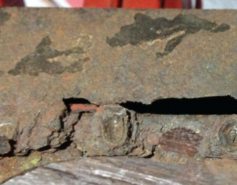

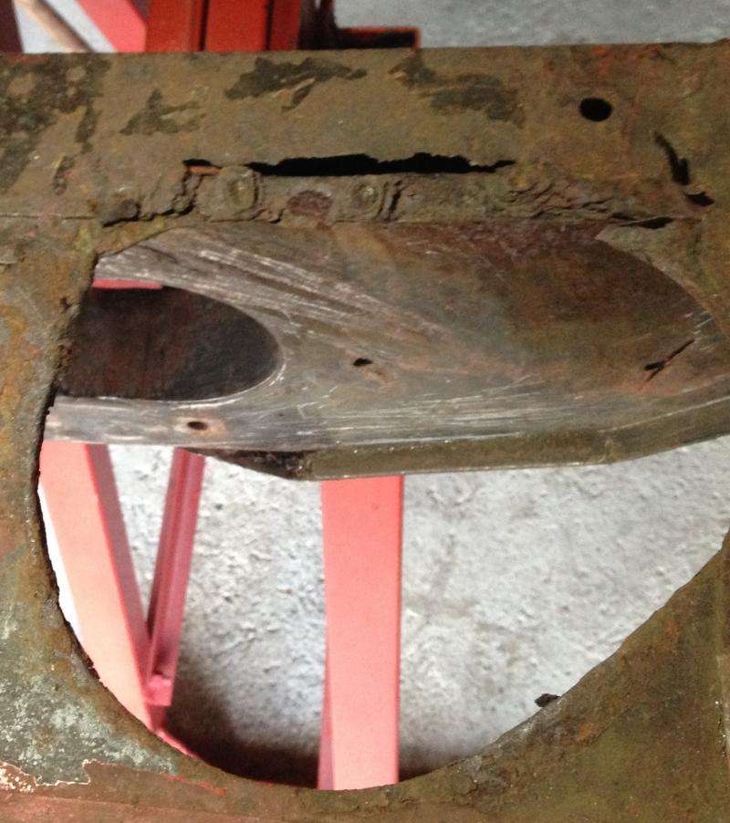

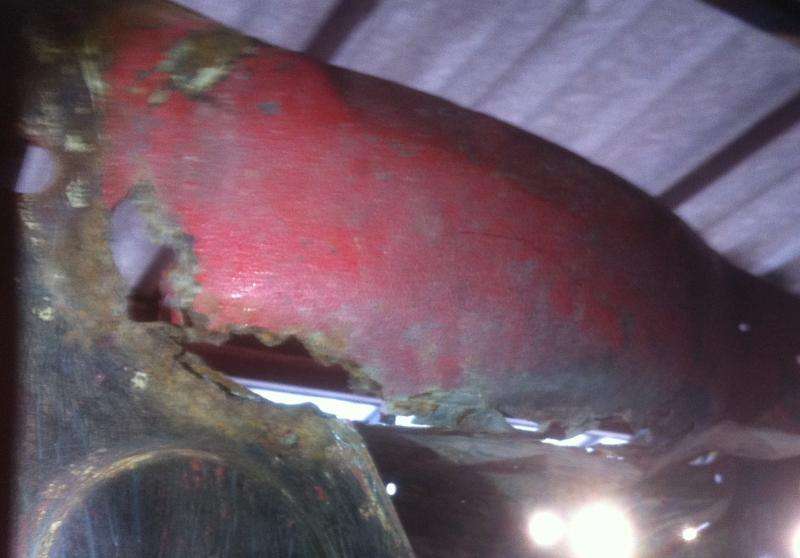

Bonsoir à tous
Quelqu'un peut-il m'indiquer comment refaire mon longeron arrière qui est très abîmé
je dois aussi changer la tôle ou passe échappement
Avez-vous une adresse ou je puisse l'acheter
Merci pour votre aide

Date du message : lundi 7 mars 2016 à 13h18
bonjour Ras26
pour la tôle sous la poutre comme dit r8G elle est souder d'origine,mais pour ma part j'en remonterais une en alu boulonner mais en ayant mis les deux renforts entre les longerons impératif ( 1 souder et l'autre boulonner) comme cela ça donne la rigidité entre les longeron à la place de la tôle et donne un accès par en dessous plus pratique.
