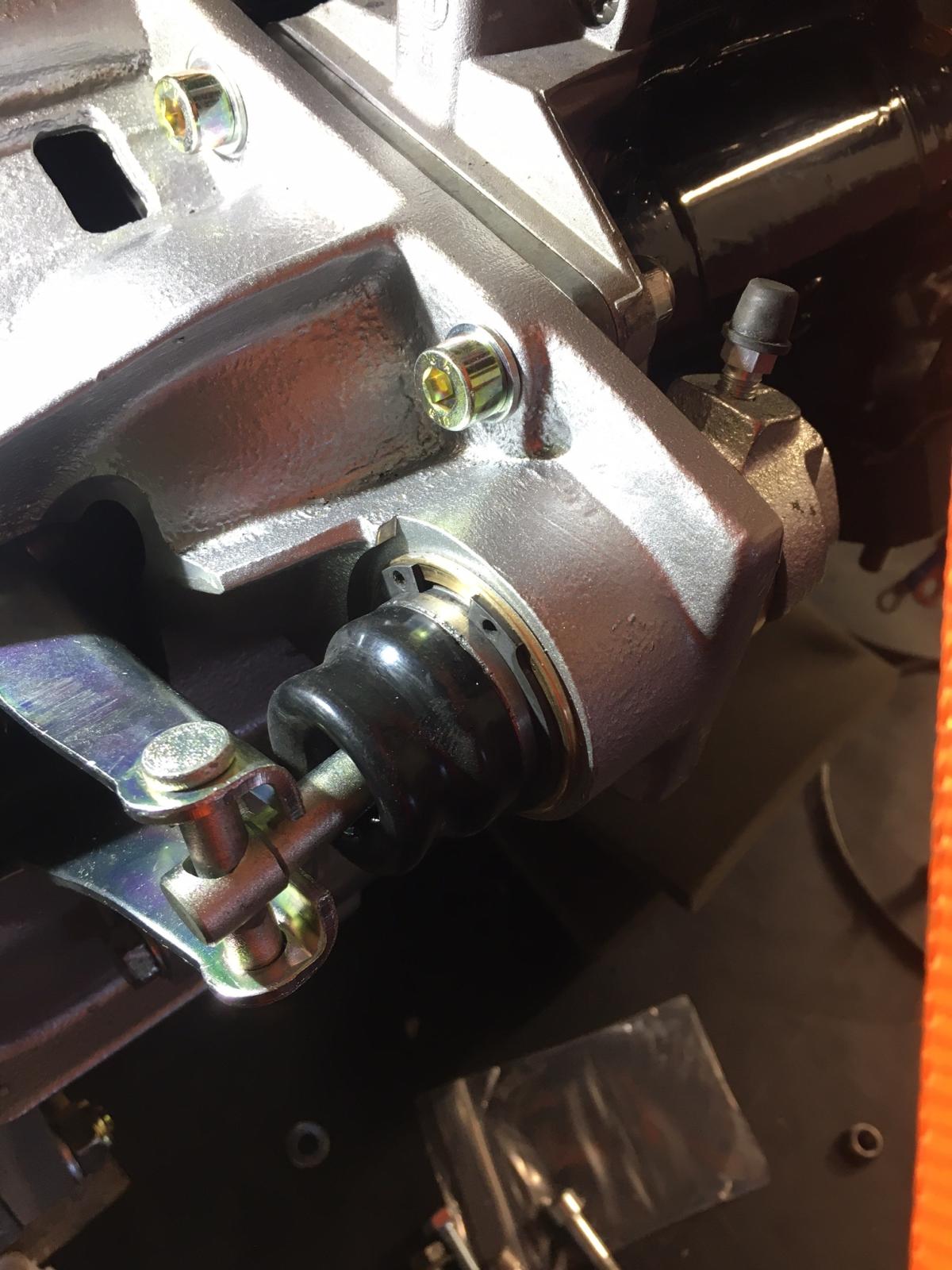

Mise en place du kit biellettes Cevennes après avoir modifié le support de boite

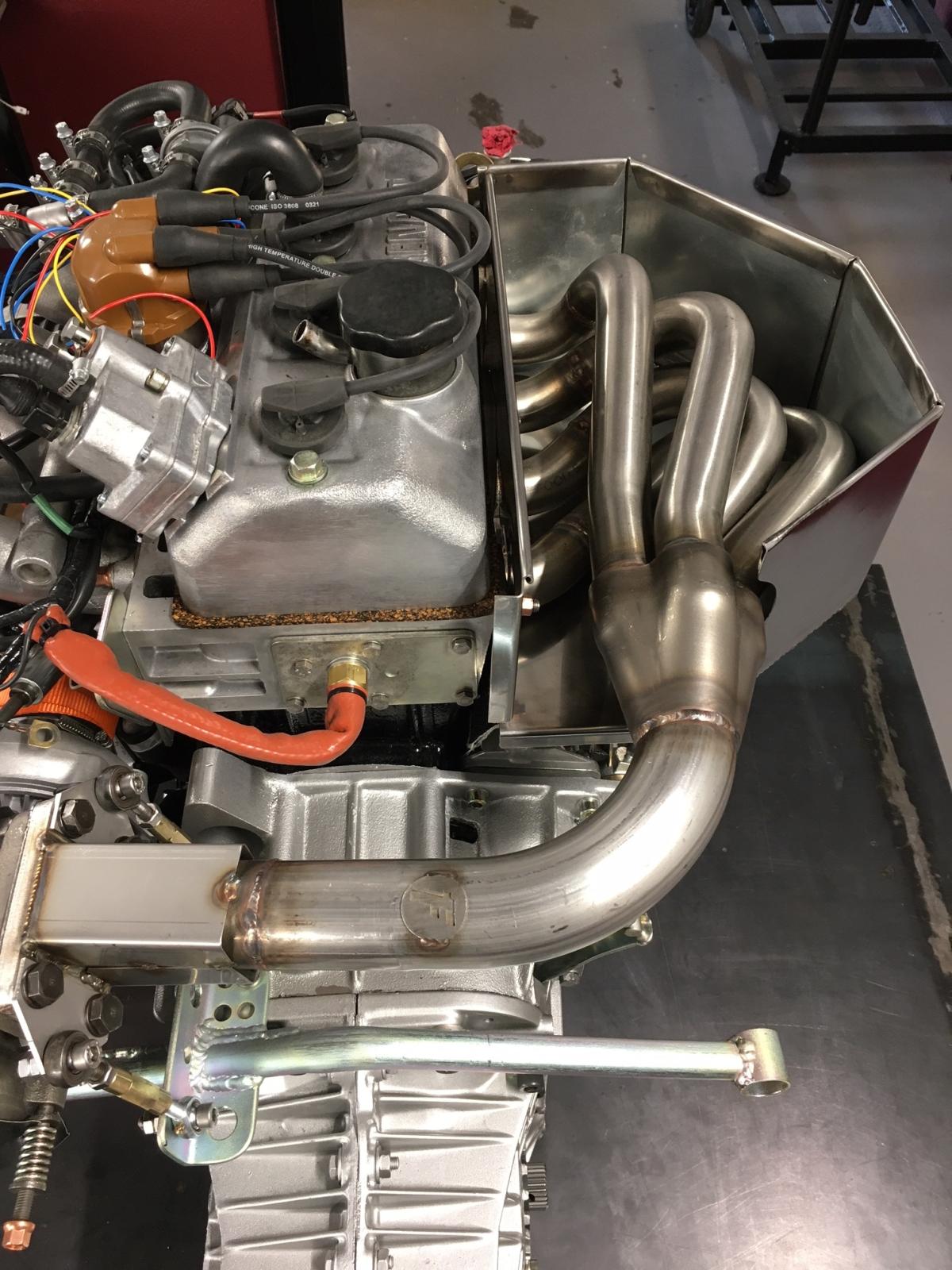

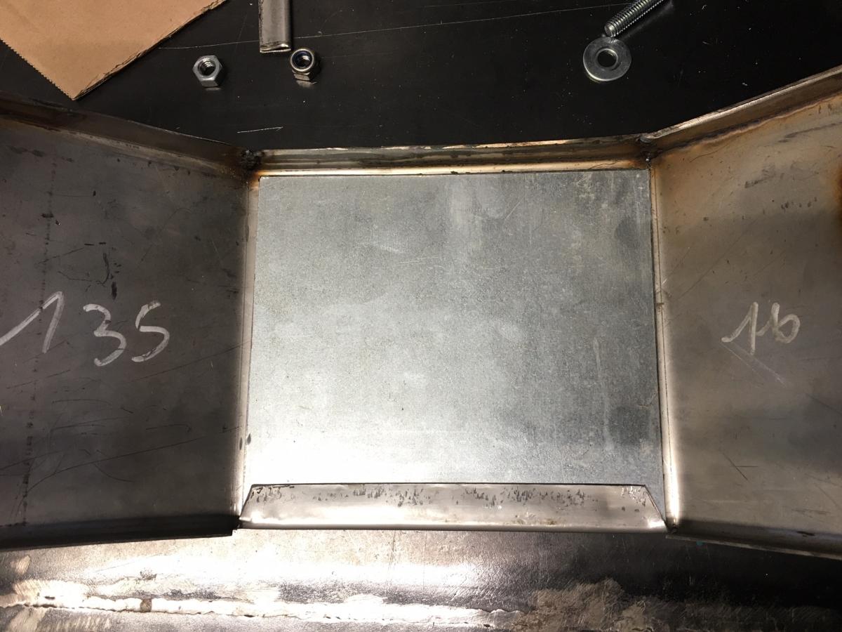

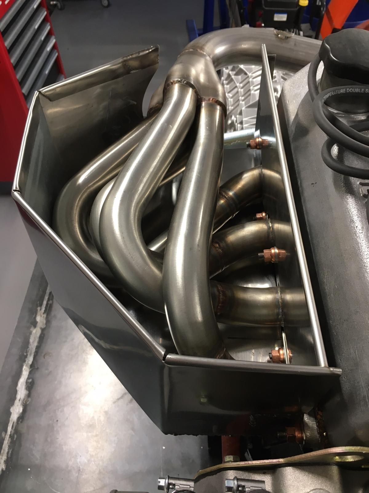

C'est le moment de positionner la tôle qui capte la chaleur de l'échappement et du turbo mais je souhaite qu'ils restent tous les deux visibles.D'une part je trouve vraiment magnifique le 4 en1 de Felip et d'autre part le fait de les laisser visibles me permettra de détecter une fuite et de vérifier les serrages des différents écrous.

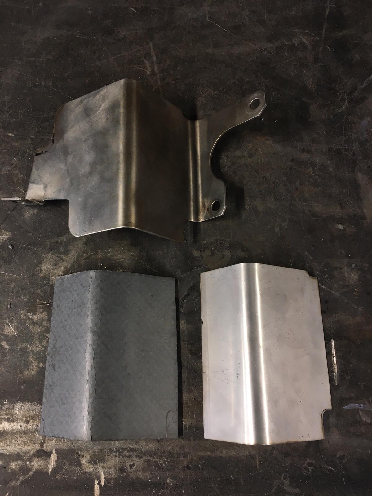

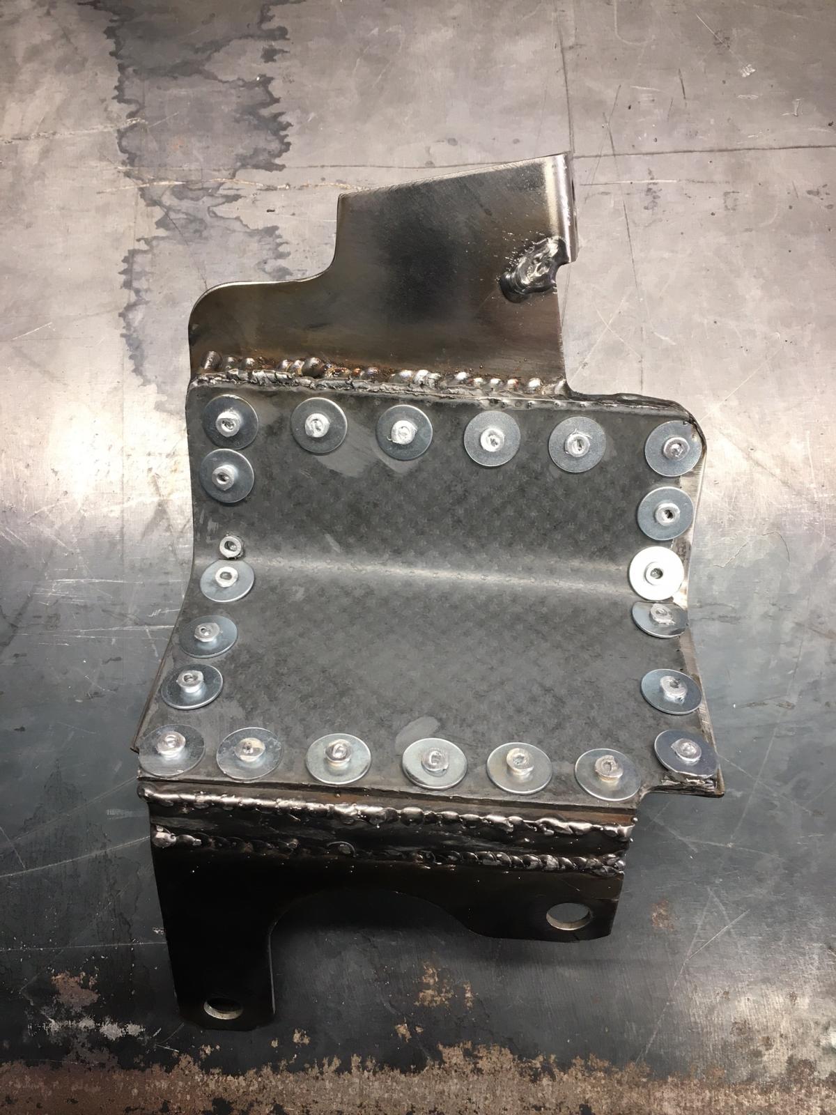

Alors je décide de fabriquer juste une tôle pour protéger le réservoir d'essence.Cette tôle sera en plus doublée d'une feuille interface thermique.
Pliage et positionnement de l'interface thermique
Doublage par une autre tôle fine pour que l'interface thermique ne soit pas au contact direct de l'échappement
Je réalise aussi un écran thermique coté cache culbuteurs.
Montage définitif.
Voila le résultat final.

Hello,
tu es sûr que ça va passer avec le caisson de protection du réservoir ?
Et il faudrait que ça puisse respirer un peu sinon ton collecteur va fondre.

Oui ça devrait passer car j'ai réalisé cette tôle sur les cotes de la tôle que m'a vendu Felip avec le collecteur CEVENNES
Concernant la chaleur du collecteur je me suis posé cette question et envisagé de percer la tôle de quelques trous en dessous de celui-ci plutôt coté pompe à eau pour préserver le démarreur
J'ai d'ailleurs échangé avec R8 G à ce sujet. Je suis preneur d'autres avis

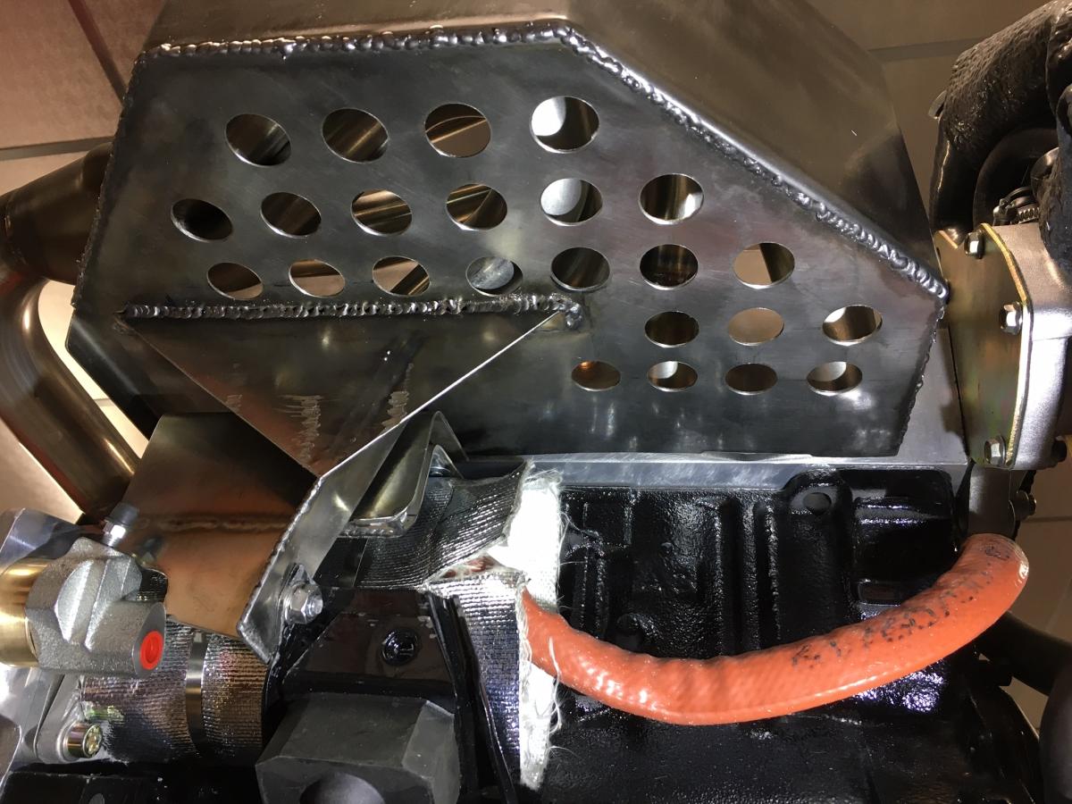

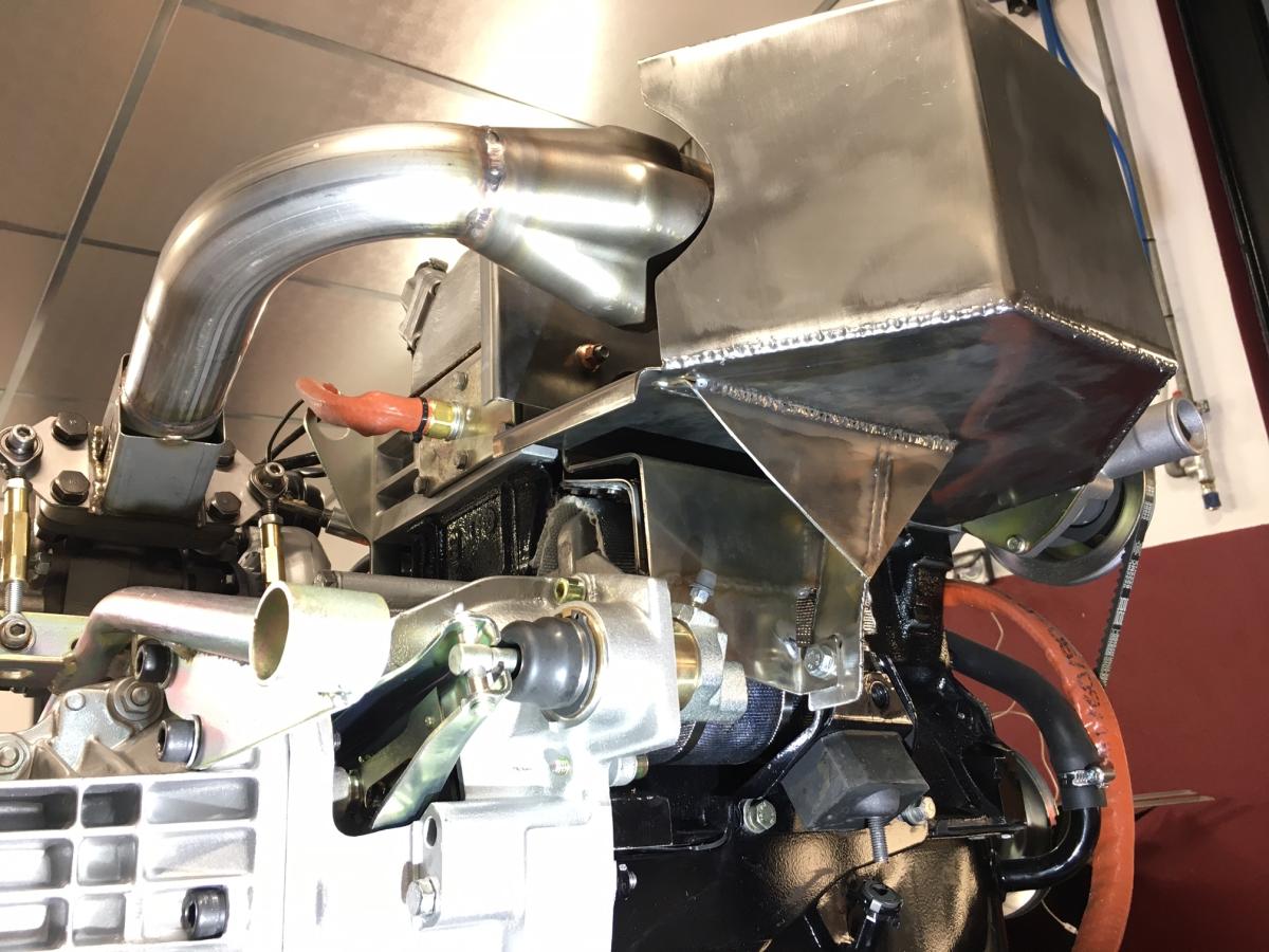

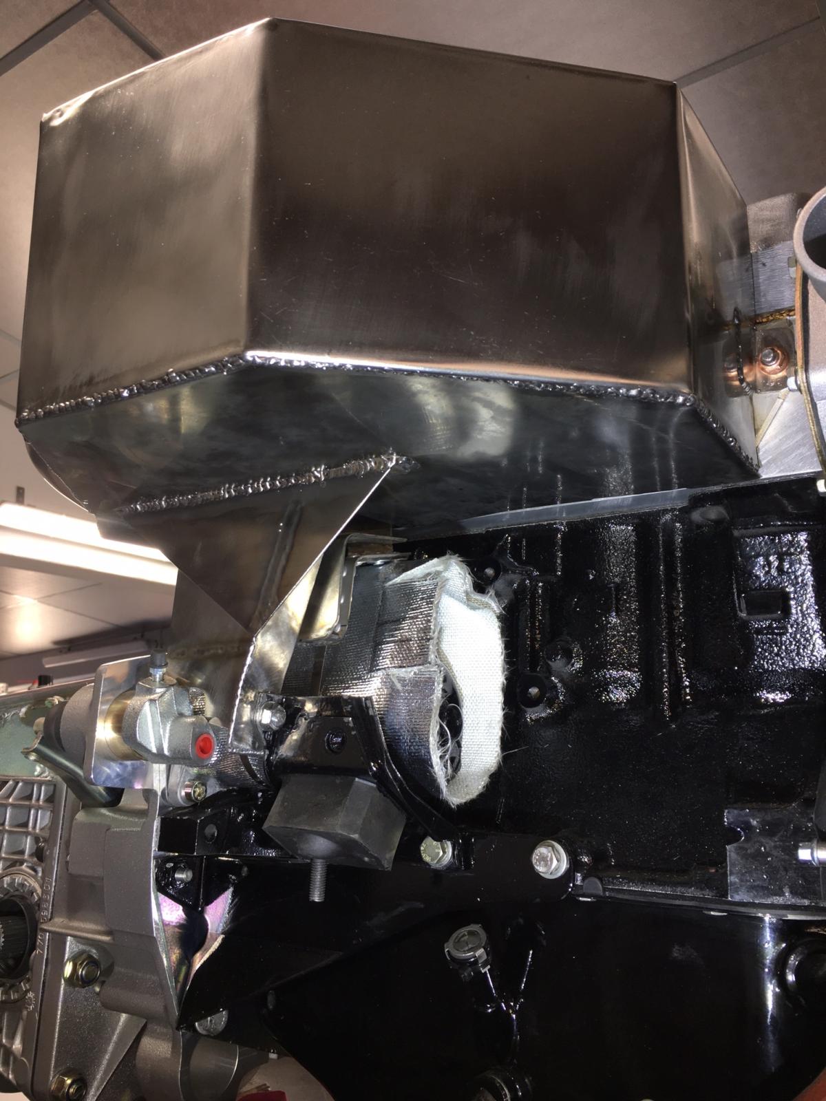

J'ai préféré suivre le conseil de Mr Hulot alors ce matin perçage de la tôle sous le collecteur.Je n'ai pas fait la partie sur le démarreur pour le préserver.
Et ensuite j'ai ramené la belle proche de son moteur boite
Date du message : samedi 29 janvier 2022 à 22h59
Eh bien c'est plus une tôle c'est un gruyère xxp.
Je pense pas qu'il aurait fondu, quand on les enroulent dans les bandes parechaleur ils fondent pas
Mr-Hulot
Date du message : samedi 29 janvier 2022 à 23h10
Je pense effectivement que c'est mieux avec les ouvertures. Il faut que la chaleur puisse s'évacuer.

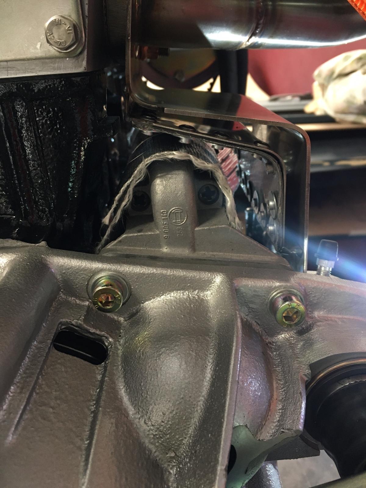

N'oublie pas la patte de renfort du support moteur avant de reposer la mécanique.
C'était de l'humour la fonte de collecteur.
Mon avis est que la chaleur il faut l'évacuer et non l'emprisonner.
