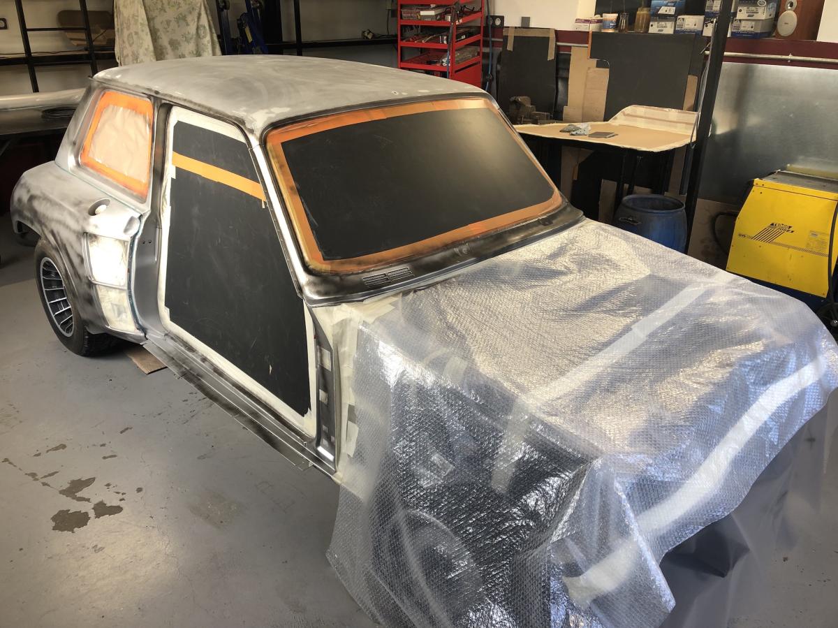

Maintenant qu'elle tourne bien j'attaque la dernière étape : La carrosserie
Masquage sommaire juste pour que la poussière ne pénètre pas à l'intérieur
Et c'est parti pour le ponçage de la couche de protection que j'avais appliqué quand j'avais peint l'intérieur

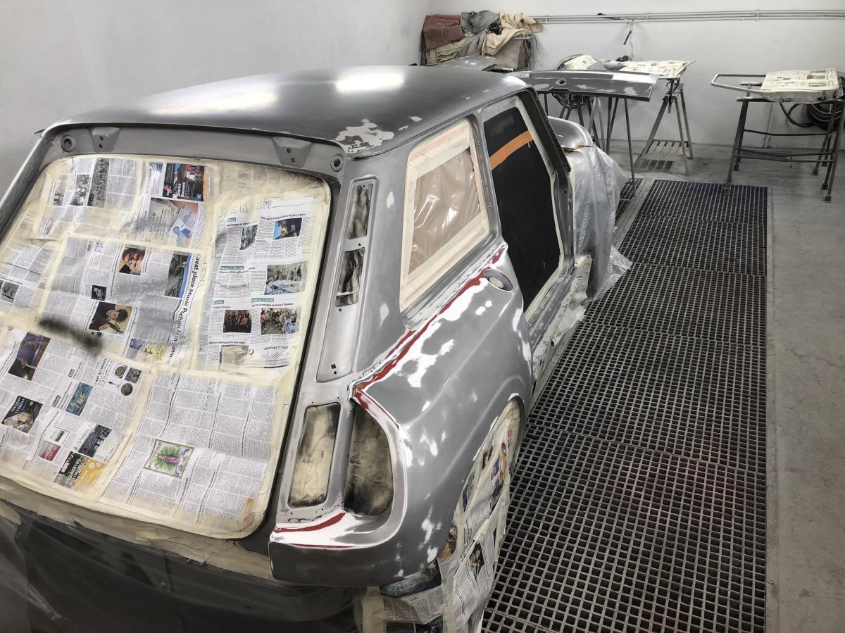

En parlant de volonté d'essayer de toujours faire au mieux j'ai remis la voiture en cabine pour une dernière couche d'apprêt car lors du ponçage de la première couche, à la machine, j'en avait trop enlevé...
Donc retour en cabine ,nouvelle couche d'apprêt et mise en place du marqueur de ponçage
Puis cette fois ponçage à la main avec une cale et du papier 600 à l'eau puis finition avec une éponge très légèrement abrasive

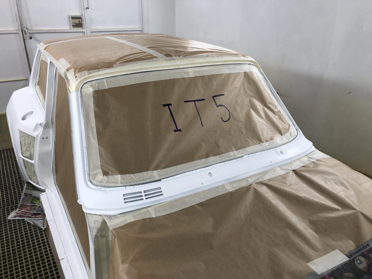

C'est enfin fini et elle est toute uniforme alors j'attaque le masquage pour la mise en peinture du toit
Et enfin la mise en peinture définitive du toit BLANC DE SECURITE 9003
Plus qu'à démasquer et j'attaque la peinture Jaune de la voiture

Dernier masquage avec le toit qui lui est déjà sur sa couleur définitive.
Un petit clin d'oeil à notre cher club
et à mon pseudo avant la mise en peinture, en jaune ,du reste de la caisse

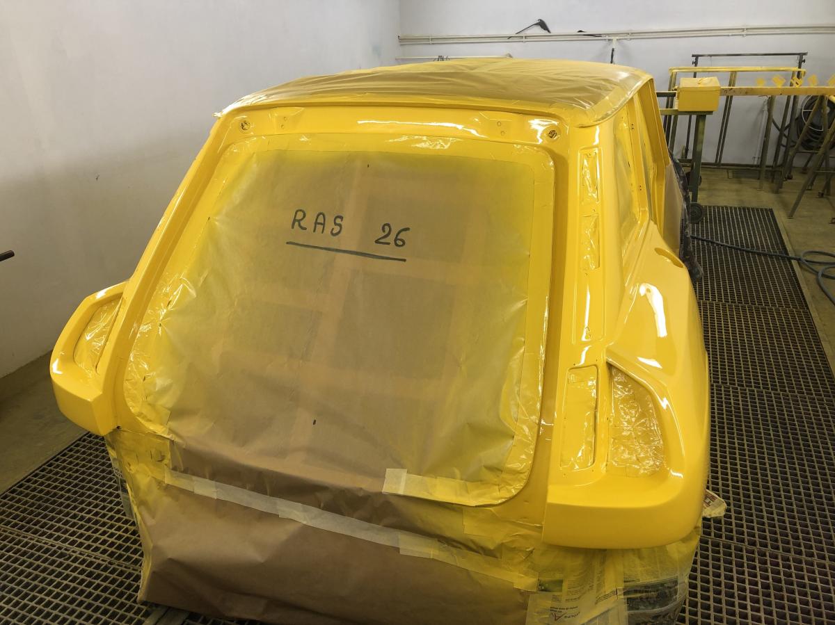

Date du message : dimanche 18 septembre 2022 à 20h33
impec, ça veut rien à signaler dans le 26
Date du message : lundi 19 septembre 2022 à 16h20
Et voila le jaune est appliqué
