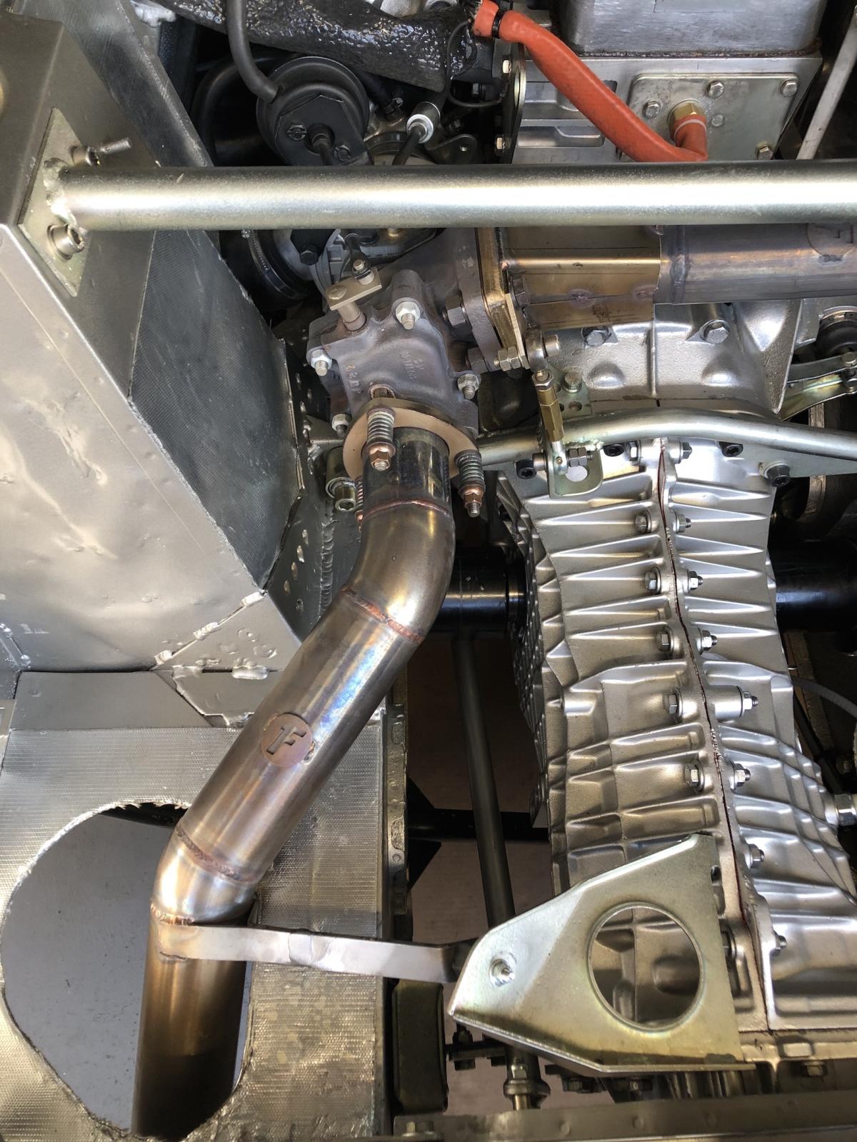

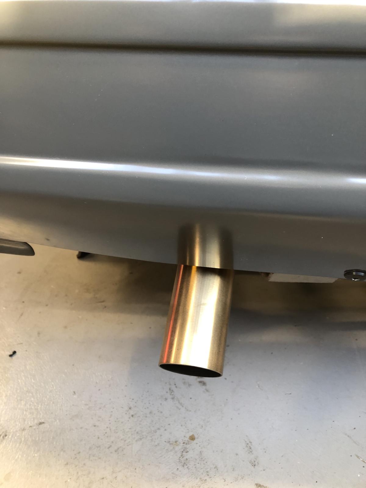

Qu'as tu mis comme tube de fuite?
Date du message : jeudi 9 février 2023 à 21h51
Salut Christophe
4 EN 1 avec tube de fuite Made in Felipe
Le bruit me met les poils !
Date du message : samedi 18 février 2023 à 22h58
Salut Ras26,
Aurais tu une photo de ton tube de fuite?
Boulpat
Date du message : dimanche 19 février 2023 à 08h57
Chris, regarde page 16 de cette superbe restauration, tu le verra bien, avec aussi le 4 en 1
Date du message : dimanche 19 février 2023 à 13h06
Hello
C'est sympa Boulpat connait presque plus ma restauration que Moi !
Christophe le voici monté sur ma voiture

Petite question technique….ce support que vous ( Ras26, bassotto, JM5 et d’autres aussi) mettez entre la boîte et le bout du collecteur d’échappement, relié par des biellettes, sert à renforcer et surtout rigidifier l’ensemble ? Car si je comprends bien, le turbo n’est « que » suspendu par l’échappement sinon ???? Donc, ça évite les efforts sur le collecteur ?
JM5ATC34
Date du message : lundi 27 février 2023 à 08h58
Oui c'est pour maintenir le poids du turbo afin d'éviter la casse du collecteur,A+JM
Boulpat
Date du message : lundi 27 février 2023 à 12h31
Merci beaucoup JM, donc, ce serait bien mieux que nous puissions tous avoir cette technique en fin de compte.
Mr-Hulot
Date du message : lundi 27 février 2023 à 16h39
Ce renfort de turbo est présent sur tous les modèles, de la série à la Maxi. Sous forme de tôle plate ou de biellettes.
Boulpat
Date du message : lundi 27 février 2023 à 20h32
Ah oui !!!! Merci Mr Hulot, maintenant que tu le dis, je suis pas aller ouvrir le capot pour m’en souvenir mieux, mais je me rappelle qu’il y a une tôle dont les 2 trous supérieurs sont fixés sur les deux trous inférieurs du turbo et les deux du bas de la tôle fixés côté boîte. Merci beaucoup
