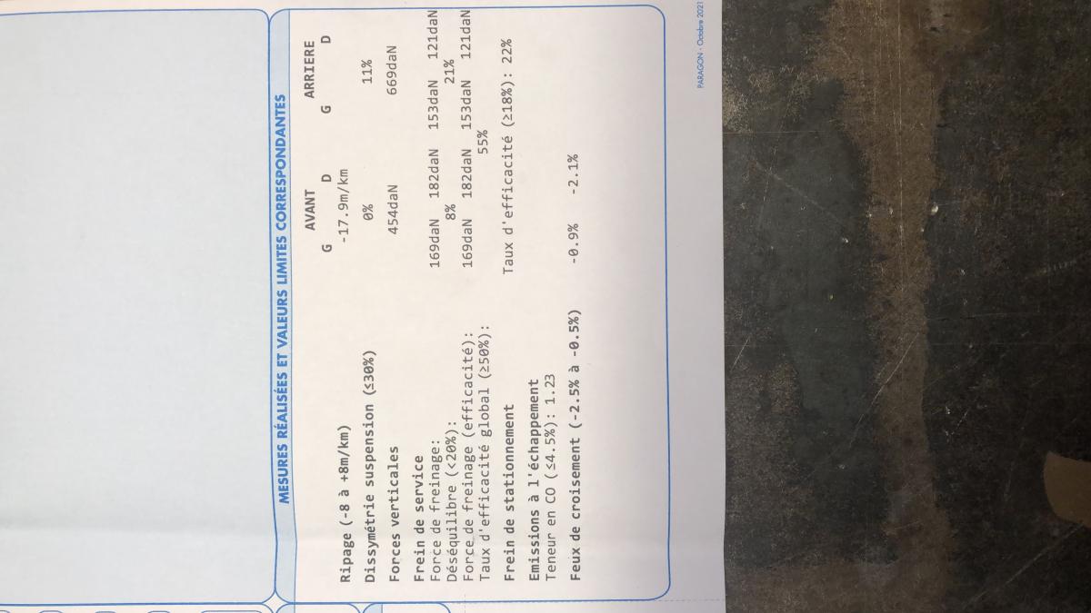

Et voici les résultats du contrôle technique
AVANT ( frein à main d’origine avec limiteur origine )

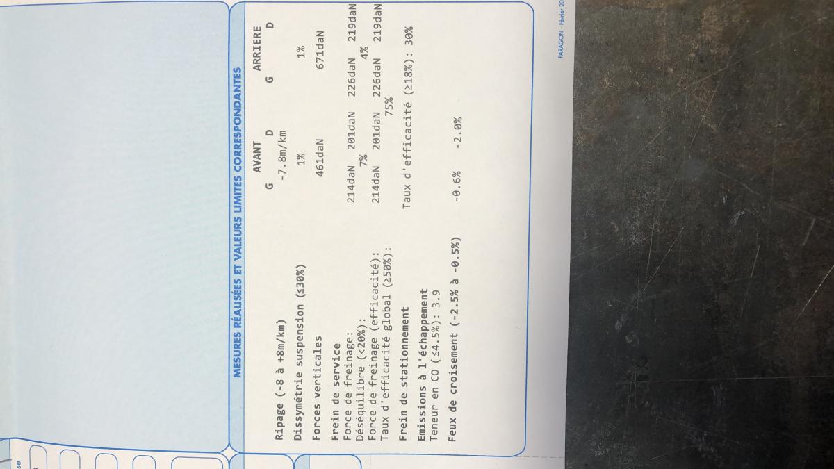

APRÈS ( freins à main hydraulique et limiteur AP Racing)
