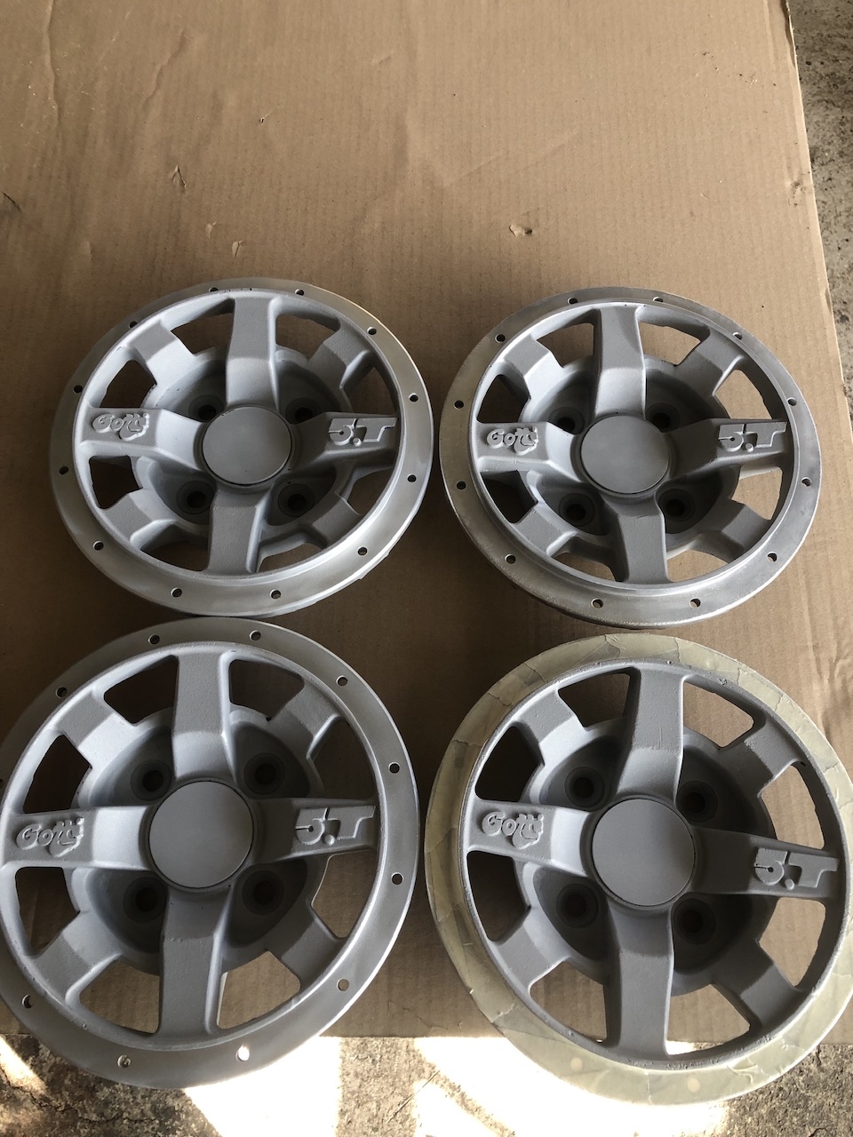

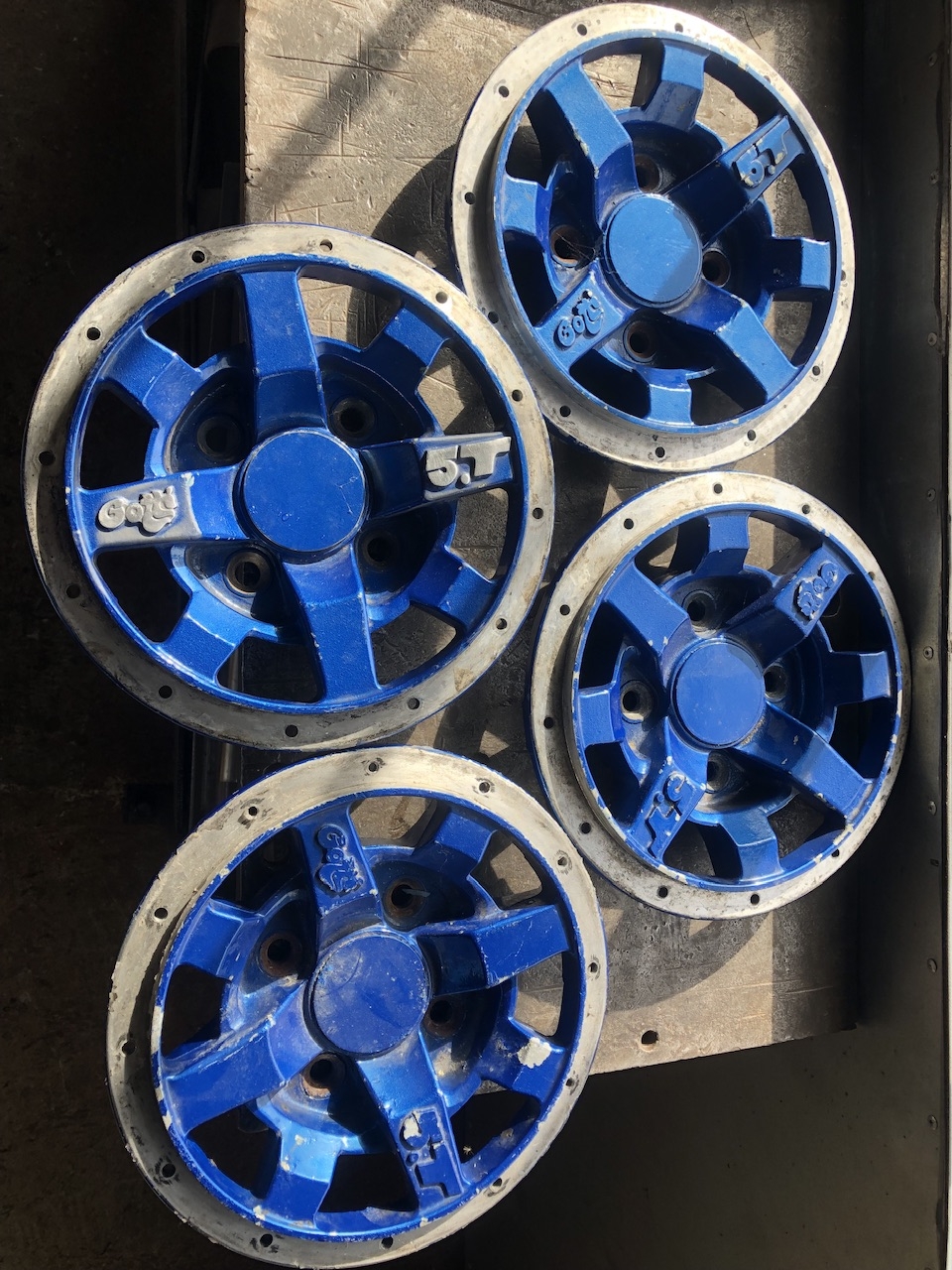

J’ai trouvé 4 jantes Gotti 5 T en 13 pouces que j’ai rénové
Les moyeux étaient bleu

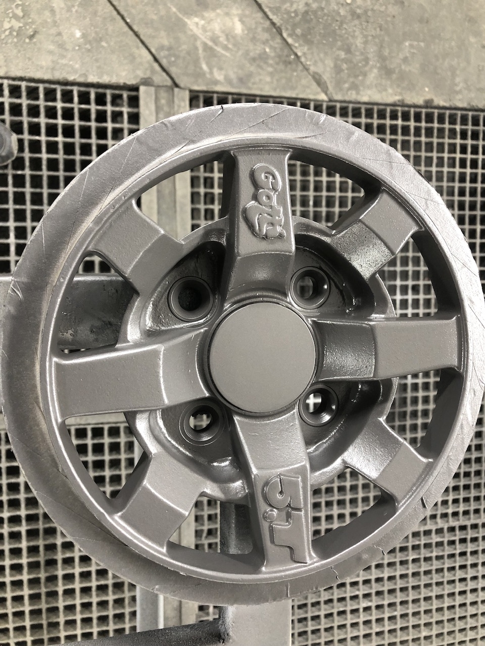

Passage au sablage et masquage avant peinture
Mise en peinture du gris bronze 914 MAT
Puis vernissage
Et voilà le résultat

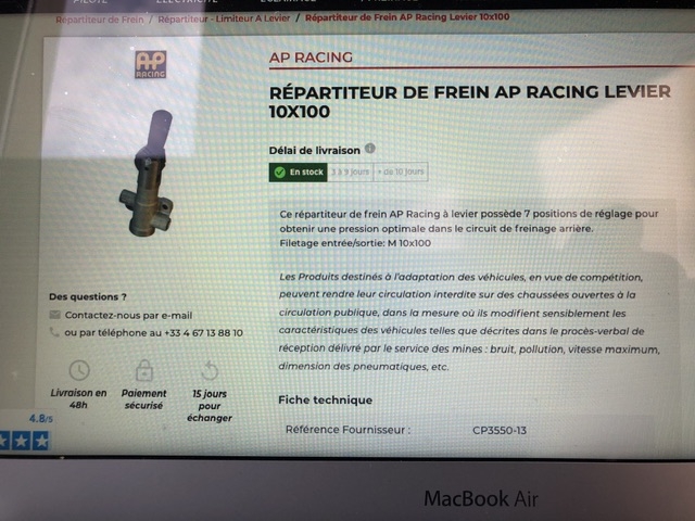

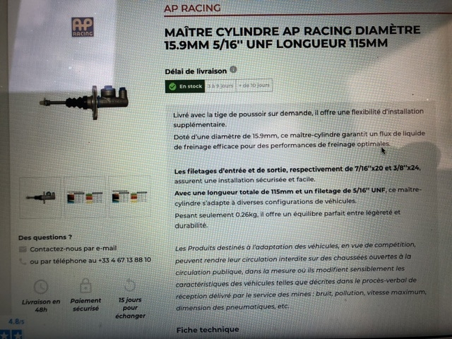

Papou voici les références du frein à main hydraulique
Pour me montage j’ai coupé le tuyau qui part au frein arrière au niveau du frein à main.
Puis je l’ai tordu est rentré dans la caisse par un trou existant au niveau du frein à main ( sous la voiture)
Je l’ai amené jusqu’à mon limiteur AP
De là j’ai fait un autre tuyau pour le raccorder au maître cylindre hydraulique.
De la sortie du mettre cylindre hydraulique je suis passé par un trou du câble de frein à main jusqu’à l’ancien limiteur que j’ai enlevé.
Je me suis servi de l’écrou prisonnier de l’ancien limiteur pour fixer mon T.
Et du T j’ai alimenté mes deux roues arrières en refaisant les filetages des tuyaux pour les brancher sur le T.
Du coup je n’ai percé aucun trou sur la caisse.
Et ça freine fort !
