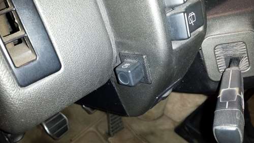

En voulant remonter mon antibrouillard arrière (qui était absent lors de l'achat de la voiture), je me suis aperçu (trop tard...) que + et - se touchaient dans l'optique suite à une mauvaise isolation de la masse. J'avais testé l'arrivée de courant avant de le remonter et j'avais du 12V mais en remontant, comme +et- se faisaient la bise soudainement, plus de jus donc quelque chose à dû dégager
J'ai vérifié la boite à fusibles sous le volant mais tous les fusibles sont bons. Y aurait 'il un autre fusible ailleurs?
De plus, j'ai l'impression que mon bouton d'allumage commence à fatiguer. Où puis-je en retrouver un? ça vient de quel véhicule?

Le fusible est bon donc je vais contrôler le faisceau. Le voyant s'allume bien au tableau de bord mais quand je secoue l'interrupteur, le voyant clignote. Un truc bizarre aussi, c'est que je n'ai ni éclairage d'habitacle, ni allume cigare ni courant à arriver à l'horloge de plafonnier donc ya un noeud kek part!

Le fait de voir le voyant vaciller quand on bouge le bouton rend celui-ci
fortement suspect. Il y a 2 départs sur cet inter; 1 vers le voyant et 1 vers le feu.
