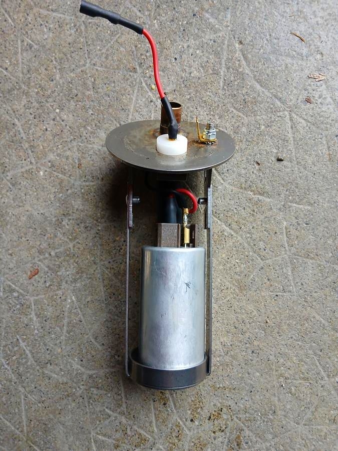

Date du message : mardi 29 avril 2025 à 23h05
J'ai commandé 2 pompes chez Oscaro de marque SIDAT -réf: 70010AS
Les dimensions à priori devraient aller pour l'adaptation
pompe
Mise en place des pompes sur leurs supports. Test en immersion
ça fonctionne bien :)
Remise en place dans les réservoirs pas si évidente car les ergots en plastiques qui sont autour de la crépine touchent au passage des trous
