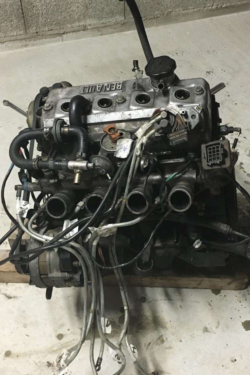

Mardi on sort le moteur, nettoyage et si le temps, pose des renforts
