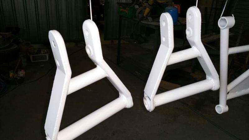

Travail du jour....

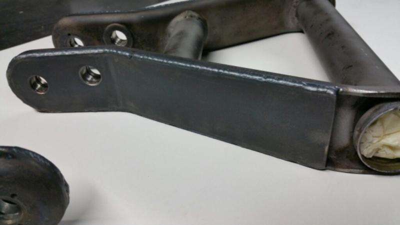

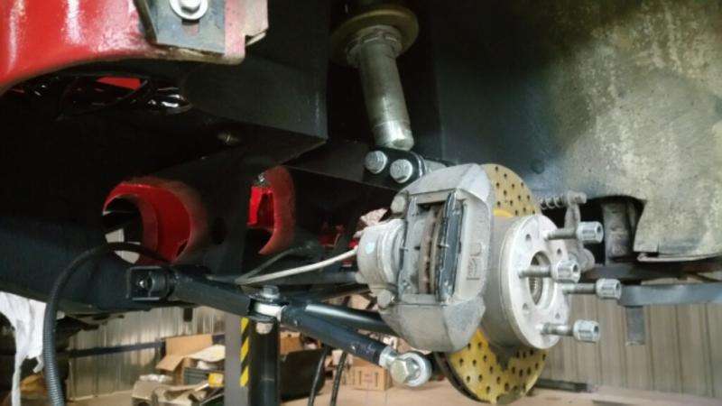

Et d'autres pieces..... avec sa je peut remonter deja tout les trains arriere

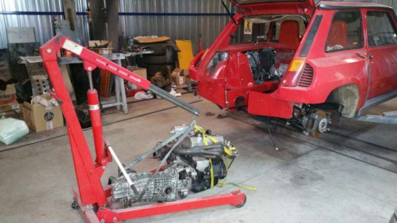

Semaine prochaine le moteur prendra sa place

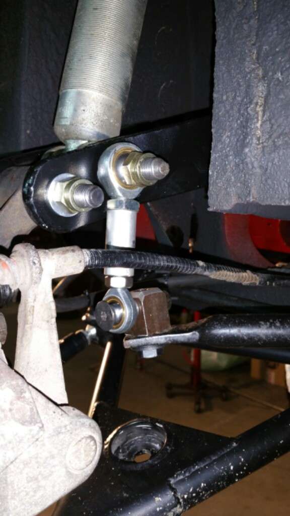

Salut Turboalpine,

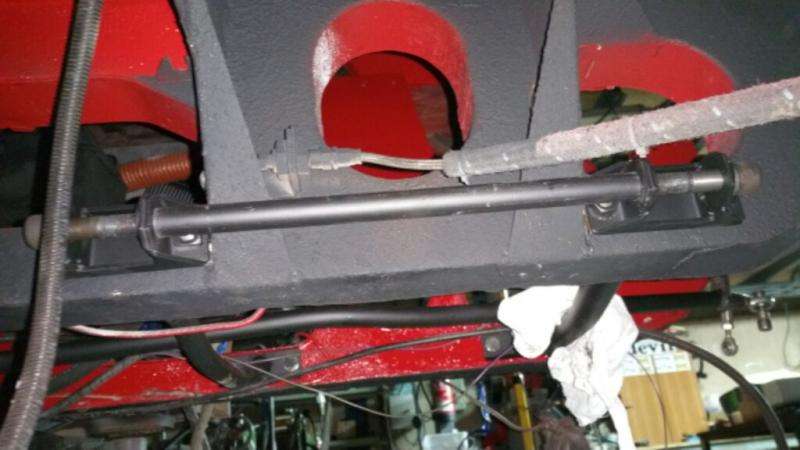

tu mets pas la barre stabilisatrice arr sur rotule ?
tu garde les silent blocs, il y a peut etre quelque chose a gagner la dessus ?

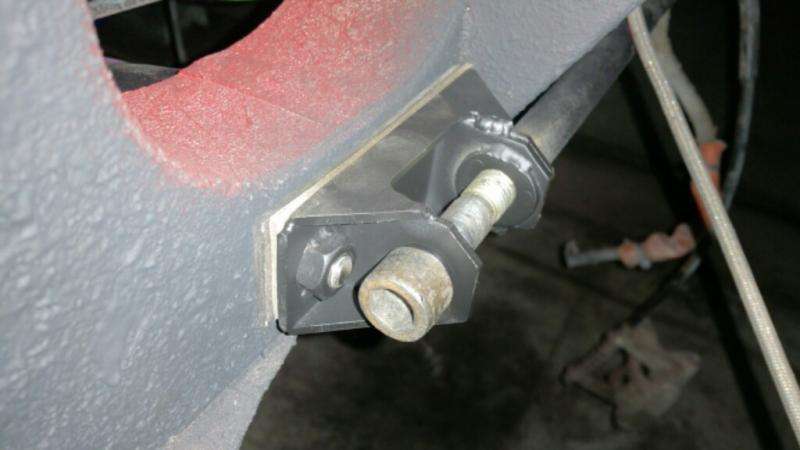

Non je vais transformez avec rotules. Je mettrai les photos quand j'y arrive.......

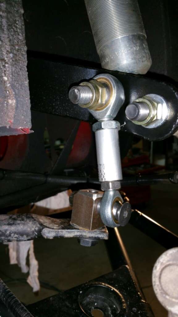

On avance un peu...... montage des trains arr complets et modif barre stab sur rotules. Le moteur est pret pour entrer......

Juste un petit bémol , tu n a pas peur que tout l effort de la barre stab se fasse sur ta rotule inferieur et sur la vis tète fraiser étant donner que tu es désaxer par rapport au trou de fixation d origine de la barre stab ?

Salut, en reference a la barre a mon avis c'est le meme principe que le train avant. T'as vu le montage de jm5at? C'est similaire mais plus travaille avec aluminium ........ a mon avis aucun soucis.....on verra. Bruno les disques si je ne me trompe sont des cevennes. Quand j'ai achete la voiture il y avait les disques tout neufs et le gros maitre cilindre deja......

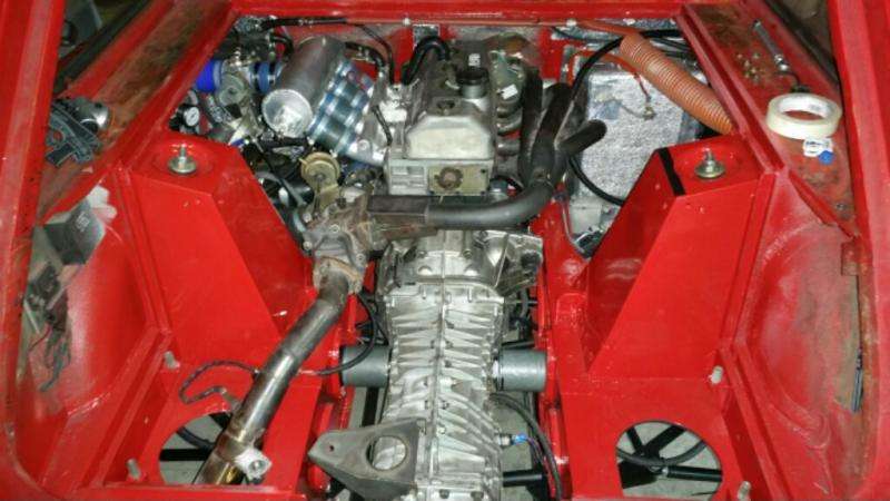

Sa avance.........

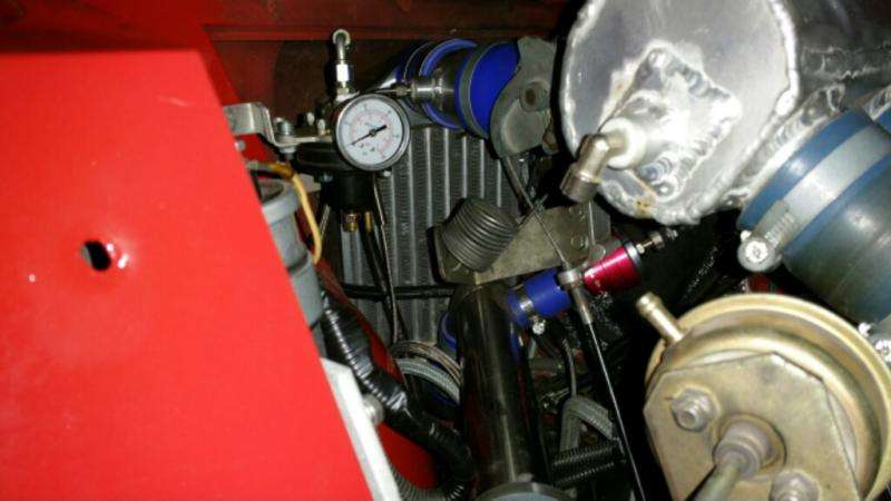

tu as mis une dump valve sur ton montage ?
Vincent

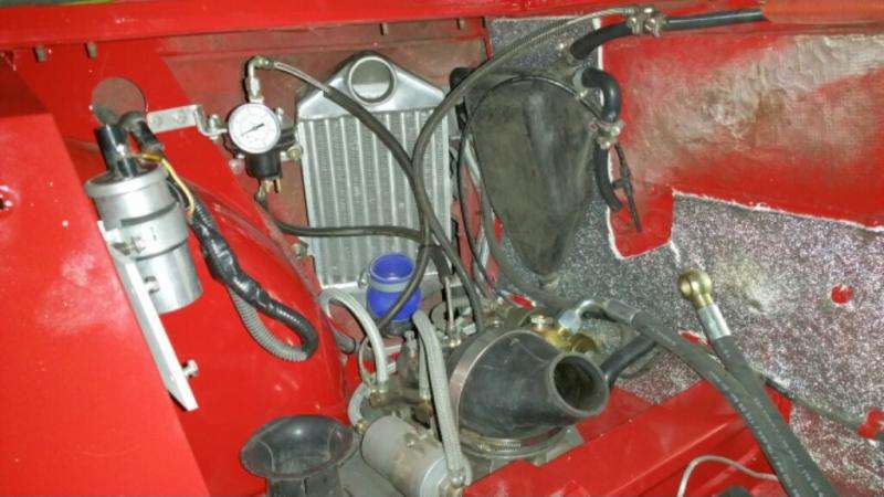

TURBOALPINE
Date du message : mardi 5 avril 2016 à 21h57
Salut vincent oui je l'ai mis. En souffle a mon avis obligatoire. Et toi tu est ou avec ta 5?

Aujourd'hui finalment demarrage de la voiture apres presque 5 mois. Tout est bien alle. Je suis content!!

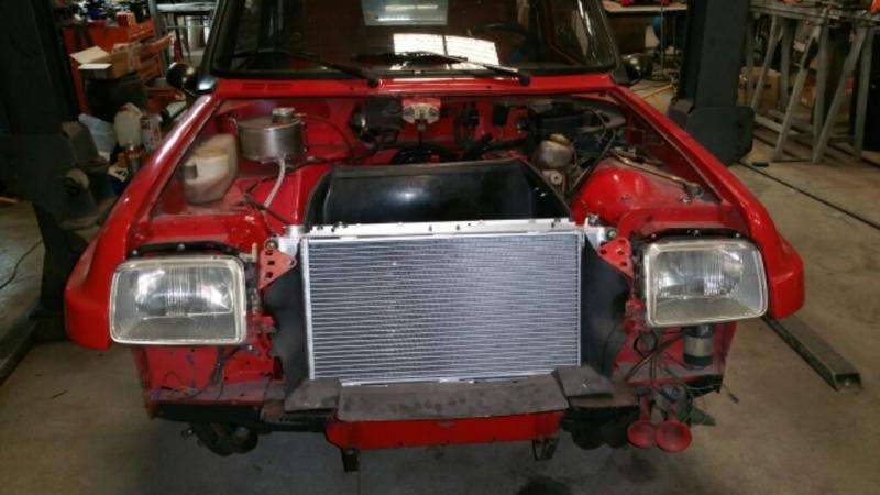

Date du message : mercredi 13 avril 2016 à 16h11
Sa avance.....
