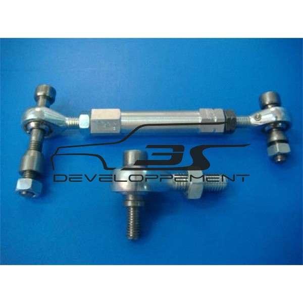

Salut Nicos

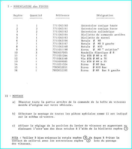

La tringlerie boite de vitesse unibal est un régal une fois bien règlé, pour le monter tu dois quand même savoir souder un peu. Tu as surement dans les notices RSP du forum la liste des éléments nécessaires et comment monter l'ensemble.
Il est primordial, je dis bien primordialement important, si tu retire de la voiture l'arbre arrière de la tringlerie de le marquer très précisement afin de pouvoir le repositionner à la dent prêt ainsi qu'en longueur. Cela fera déjà cela de gagné au niveau réglage.
Moi j'ai pris le mien chez Terramorsi il passe de temps en temps sur le forum. Faudra compter une centaine de roros si ma mémoire est bonne.

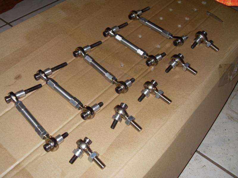

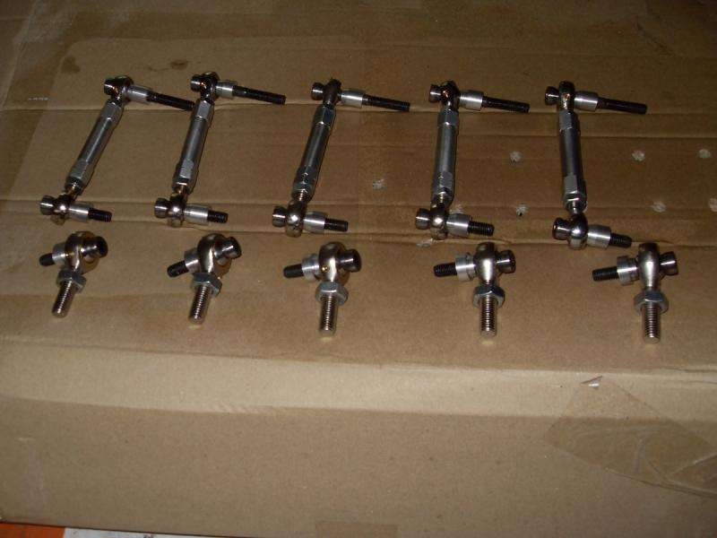

Comme l a dis notre ami TUNAPS je refabrique les kit rotules (l origine est moyen avec l usure dans le temp )
J ai des photos mais je n arrive pas a les mettre HELP
Date du message : mardi 26 janvier 2016 à 08h19

Bonjour à tous ,
Jolie pièces c'est quoi que tu utilise comme visserie .
TERRAMORSI
Date du message : mardi 26 janvier 2016 à 16h49
Merci renid57 pour les photos
C est possible que ce soit moi qui les ai vendu a ton pote
Pour le routier c est de la visserie btr 12.9 que je reusine pour augmenter le debatement de la rotule et vernie

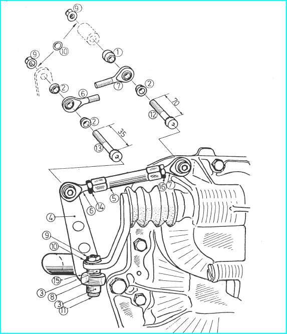

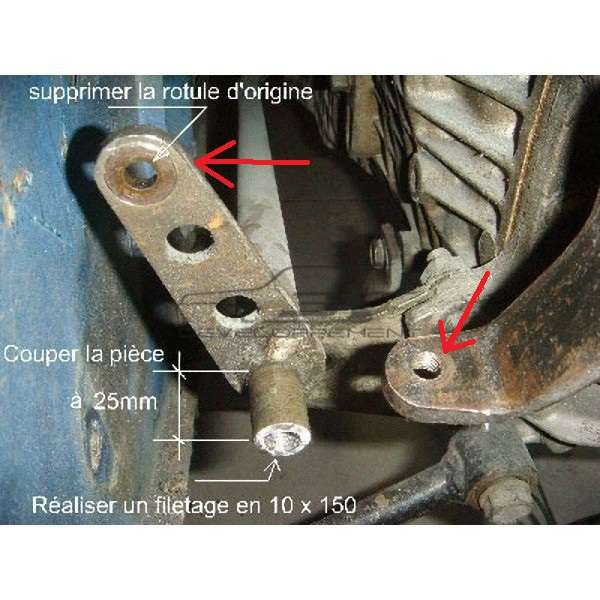

Salut à tous, pour info comme sur la photo je coupe la tige à 25mm et je taraude du filetage à 10X150. En ce qui concerne la boule rotule et la patte (voir la photo flèche rouge) on peut les dévisser sans problèmes ? Comme dis Tunaps: Faut-il savoir souder et quoi ? pour la visserie vendue dans le kit tout est au bon diamètres ?
Merci pour vos réponses Nico.
Nicos
TERRAMORSI
Date du message : mardi 26 janvier 2016 à 18h21
oui nicos la visserie est prevu pour
Pour le percage de la tringlerie il faut te faire un canon de centrage pour ne pas percer par travers mais rien de sorcier, le plus ch..... etant le reglage par lui meme mais rien d insurmontable
