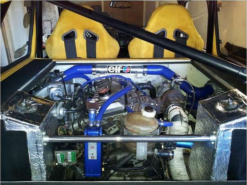

Date du message : jeudi 11 février 2016 à 19h43
un exemple sur une 5T:
cyril28500
Date du message : jeudi 11 février 2016 à 21h24
Effectivement ça rentre bien un J7R turbo =)
