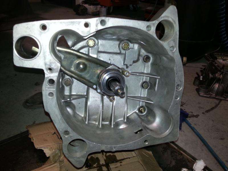

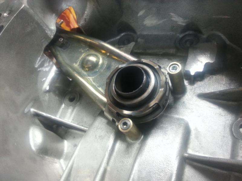

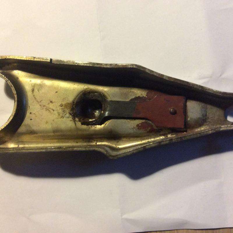

salut les copains,
Je pense avoir trouvé mon problème de débrayage. Fourchette tordu je vous mets une photo
Et j'ai une question concernant l'épaisseur de l'épaulement de la surface d'appui sur le volant moteur . La mienne fait 2,7mm d'épaisseur et je voudrais savoir si c'est ok.
Du coup je me pose la question , faut il renforcer la fourchette lorsque l'on mets un ap racing plus dure que l'origine?

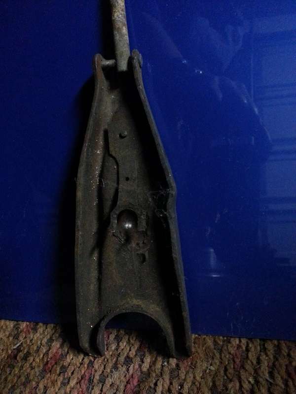

Salut noel, t'as fait les devoirs en demonrant tout de nouveau!!. La surface d'appui du volant je l'ai fait a 2.5mm, un ami m'a prete un volant qu'il a comme model... auxun soucis moi au montage. Pour la fourchette je crois que oui elle est dispo chez renault. La mienne etait de r25 v6. Impecable aussi.

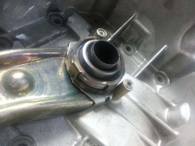

Salut felip, Et oui tout redemonté pour chercher le problème. Sur ta fourchette de r25 v6, y a t'il cette espèce de pli au milieu de la fourchette ? En cherchant un peu sur le net, j'ai trouvé une rèf. De fourchette mais j'ai un doute 7700853287.

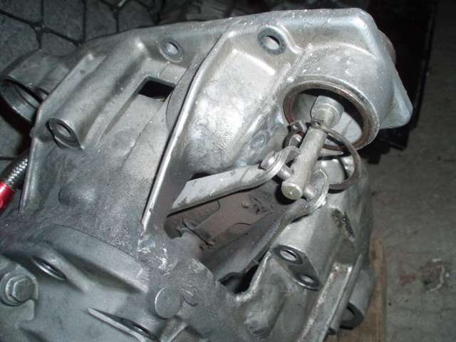

Je cherche les photos de quand j'ai fait le montage. A mon avis non il n'y sont pas. J'ai recupere une fourchette ocasion dans un garage alpine, je lui fait des pieces pour a310 trains echappements..... et il me l'a donne..

Voila noel la mienne. Comme dit thierry il y a plusieures fourchettes. Apparentment il y a pas ce pliage comme la tienne..

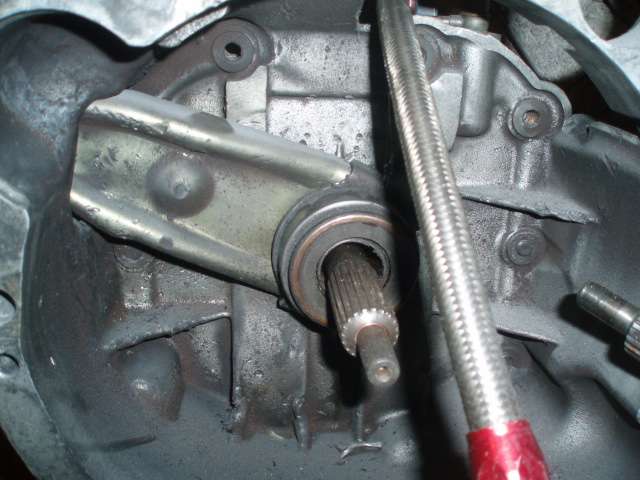

TURBOALPINE
Date du message : vendredi 1 avril 2016 à 00h03
Et une autre ......

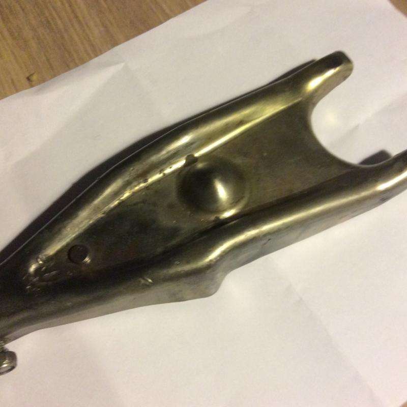

Voilà ce que j'ai sous la main si cela t'interesse je la nettoie avant de te la faire parvenir origine boite 369 00 celle des boites un1 004 est strictement la même r25..

Laisse tombé pour le nettoyage je m'en chargerai, je t'envoie mon adresse en Mp. La mienne doit vraiment être tordu car il n'y a pas sur la tienne le 2eme pli . Tu me dit combien je te dois, un grand merci pour ton aide.
Date du message : samedi 2 avril 2016 à 10h34
Merci tutu,
Je me suis mis sur l'auto ce matin, eurêka j'ai trouvé. Éric Bousquet m'a prété 2 disques ap neufs et là y a pas photos , mes disques sont trop épais de 1mm chacun. J'ai fait un montage à blanc avec ma fourchette et ces disques et ÇA MARCHE.
Donc tutu pas la peine de m'envoyer la fourchette, j'ai redressé un peu le deuxième pli et roule ma poule.
Un grand merci à toi pour ta rapidité. Je vous tiens au jus de maïs premier tours de roue. Allez j'y retourne.
