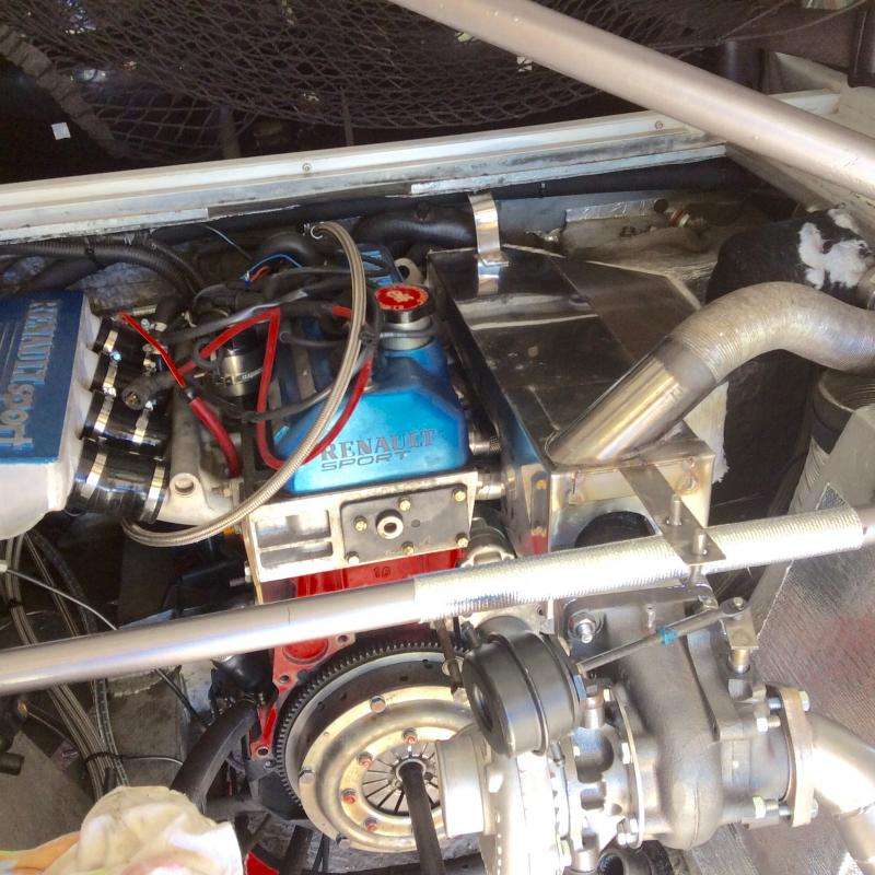

Après un hiver de modifs, je vous mets quelques photos des transformations.
Voilà, pas pu rouler encore il me manque la bague du récepteur d'embrayage pour adapter sur cloche modifiée après racing.

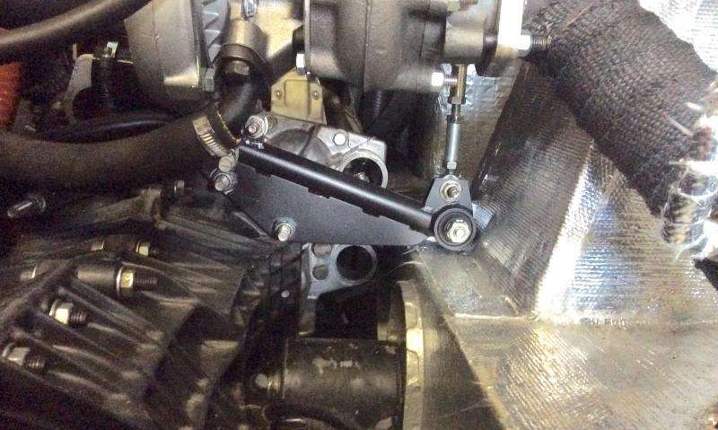

et merci à turboalpine qui bien participé au collecteur et barre sup. De boîte. Super boulot!!!!!

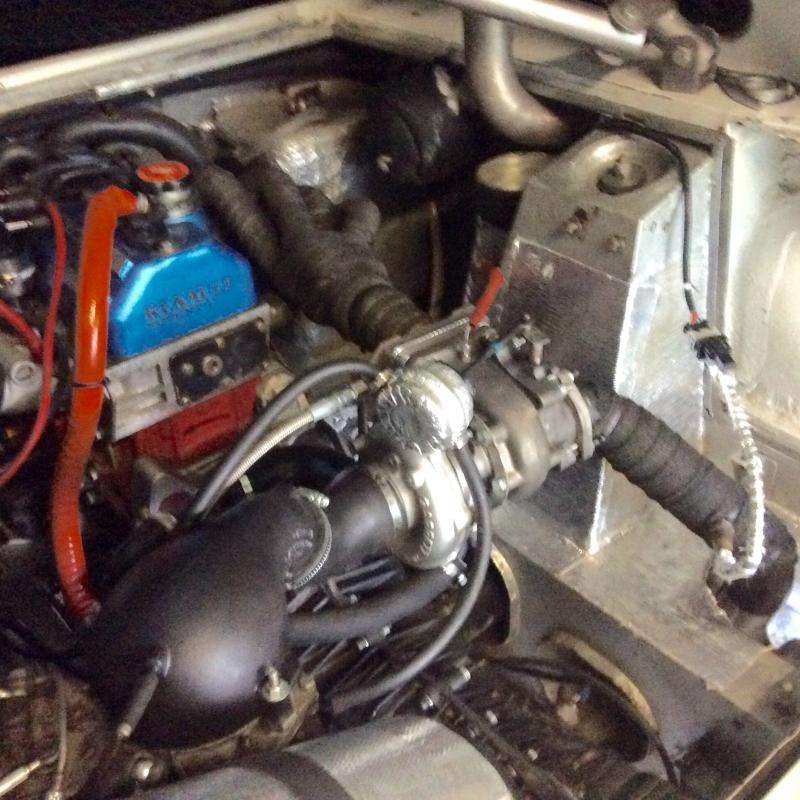

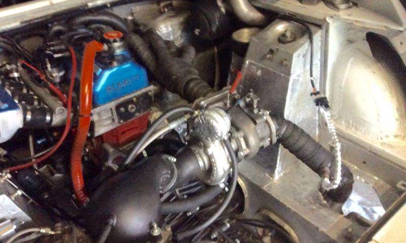

Sacré boulot Noel ! Tu dois avoir hate de tester cette nouvelle config, tu as quoi comme turbo du coup coté froid ?
Date du message : jeudi 17 mars 2016 à 17h32
Salut Olivier,
Côté chaud. A/r 36 d'origine avec hélice tronquée
Côté froid. Trim 60 roue gtx
Butée graphite 360
Comme toi je crois!!!!!
Butée graphite 360
Non pas encore Noël, je suis sur le chantier 930...elle évolue gentiment.. .et il semblerait que Bernard chez Migné soit arrêté en ce moment.
Le tronquage tu l'as fait toi meme ou c'est Migné ?
Date du message : jeudi 17 mars 2016 à 21h14

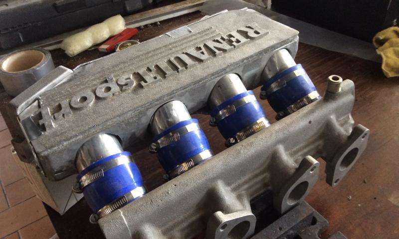

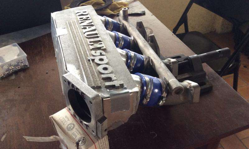

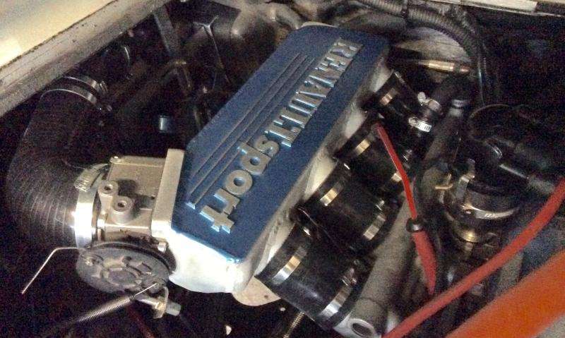

le tronquage a été fait par migné bien sûr puisque tu dois procéder à l'équilibrage après. Alors pour les détails, on va commencer par le début. J'avais acheter à la brocante de loheac un plénum de clio rs dans le but de me fabriquer un plénum Renault sport mais sans grande conviction. Vu l'ampleur des modifs, je suis rentré chez moi en me disant ce sera jamais fait. Et puis 2 lascars du sud ouest m'ont convaincu de me lancer.
La voiture était déjà sur câle pour mise en place d'un embrayage ap racing et un autobloquant quaife. Merci poulet.
Donc réalisation du plénum, réfection complète du turbo chez migné,mise en fabrication du collecteur et de la barre sup. De boîte.

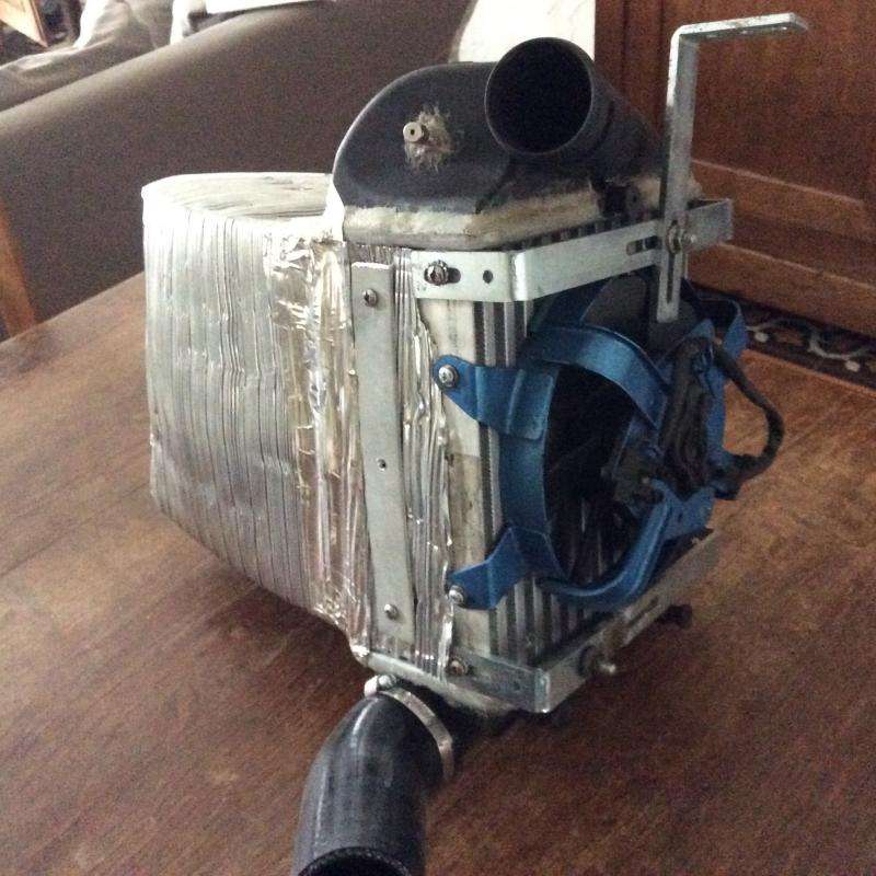

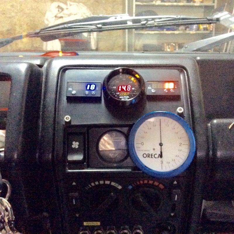

Recherche d'un echangeur sur internet qui pourra refroidir et au dimensions adéquat. Je suis tombé sur un echangeur d'audi 3L TDI qui est en volume supérieur au 200cv RS. Déplacement de l'injection, remplacement de toute les durites d'injection et d'huile.
Et après c'est beaucoups de réflexion pour l'assemblage mais rien d'impossible. Et pour régler tous ça j'ai rajouté temp. Admission, afr, et temp. Echappement
