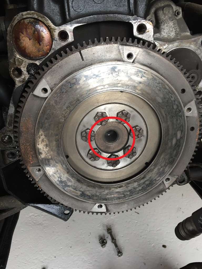

Bonjour à tous!!
Après avoir démonter ma boite et l'embrayage pour contrôle, nous nous sommes poser la question si il y a une bague de centrage qui se trouve normalement entre l'arbre primaire de boite et son emplacement côté volant moteur....
Car lors du démontage, rien n'était présent.
Merci pour votre retour!!

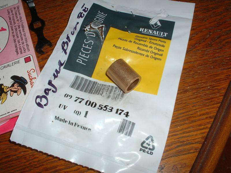

Normalement tu as une bague en bronze qui participe au guidage de l'arbre primaire et au centrage de l'embrayage .
Toujours disponible chez Renault au prix de 10.39€ ttc
Lors de la réfection moteur certain usine le vilebrequin pour y loger un roulement pour une meilleur efficacité.
Crek
Date du message : mardi 22 mars 2016 à 14h54
Normal d'avoir des drôles de bruit quand je débrayais alors si aucune bague présente...
Aux vues des vis qui était présente sur ma boite lors de son achat, certains m'avaient que la boite avait déjà été déposée... mais mal remonté on dirait!!
Merci beaucoup pour l'info !!

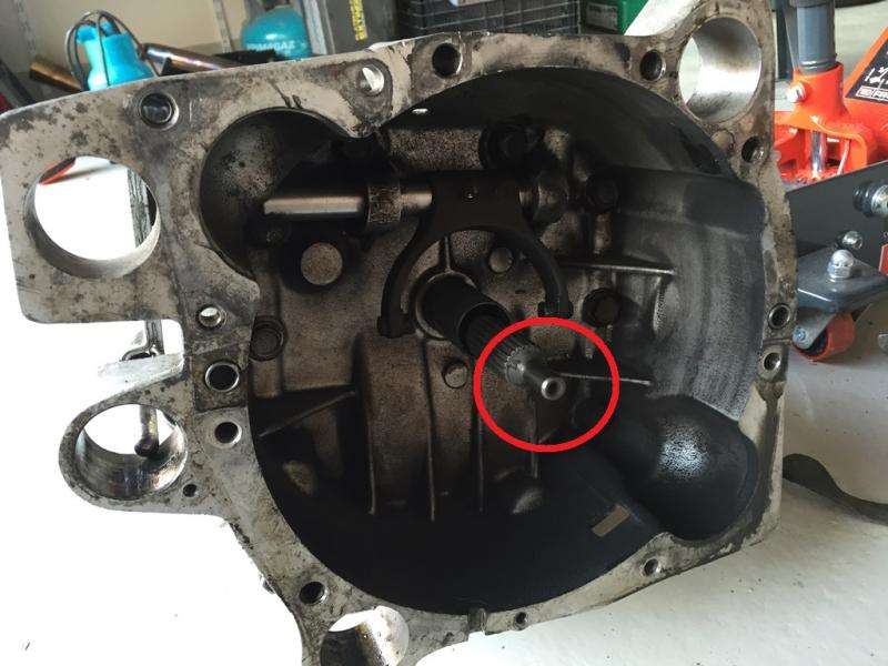

Date du message : lundi 23 mai 2016 à 10h44
Bonjour à tous.
Es-ce que quelqu'un a déjà rencontrer un problème de rupture sur la goupille
De maintien de l'arbre primaire.
Une personne ayant fait des courses, faisait une modif. Il mettait en place 2 goupilles ???
Je n'ai rien trouvé ace sujet sur le forum.
Cordialement Jérôme
Date du message : lundi 23 mai 2016 à 11h37
bonjour Jde
j'ai connu une auto qui n'en avait pas et cela ne posait pas de problème a priori,par contre moi j'ai eu un problème une fois sur une boite UN montée dans ma barquette ,c'était l'usure des cannelures sur le manchon entre la queue de boite et l'arbre et je ne me souviens plus si la goupille était présente ou "pas" ,mais je pense "PAS".
gérald
Date du message : lundi 23 mai 2016 à 20h39
turbogege a écrit :
bonjour Jde
gérald
+1 ... Ce N est pas la goupille qui encaisse mais les cannelures.
De plus si on pousse à l extrême , plus il y a de goupilles + tu affaiblis la résistance de la piece.

Jde
Date du message : lundi 23 mai 2016 à 22h09
Ok merci les gars pour vos réponses pleines de bon sens
Je ne vais donc pas ouvrir ma boîte
