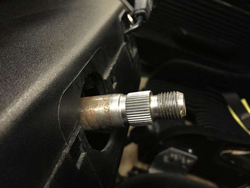

Bonjour à tous !!
Auriez-vous le type de filetage pour l'écrou de volant ?!? ou un écrou qui pourrait s'adapter...
Mon écrou d'origine est HS, il tourne dans le vide... je n'arrive d'ailleurs plus à la retirer !! Mais c'est un autre problème...
Merci pour vos retours

Il me semble que c'est un écrou de 22 et en pas standard, il a un pas de 2.5
Je vais vérifier cela sur pièce

Ca correspondrait à du M14 ?!
Je n'y comprend rien aux pas.... 1.5, 2, 2.5, 125, 150, etc....
dom
Date du message : mercredi 6 avril 2016 à 21h30
Oui c'est bien du M14 X 1.5, et pour info ça n'est pas du pas standard, mais c'est un pas fin.

J'ai mesuré le pas avec avec une jauge à filet... :)mais si une autre personne peut confirmer....

C'est du standard R5, 4l , R11 demande chez Renault ou à la casse peux de gens démonte leur volant et il est à l'abris sous le cache .

J'ai trouvé ce genre d'écrou sur un site...
J'ai trouvé sous "contre écrou de rotule " M14 pas 1.5
Donc j'attends réception de ma command maintenant!!

Je confirme c'est bien une M14x150 hauteur de l'écrou 7 mm la référence d'origine 70 03 032 074 est remplacée par la 50 03 032 165
Là si tu ne trouve pas reste plus qu'à souder le volant.....
