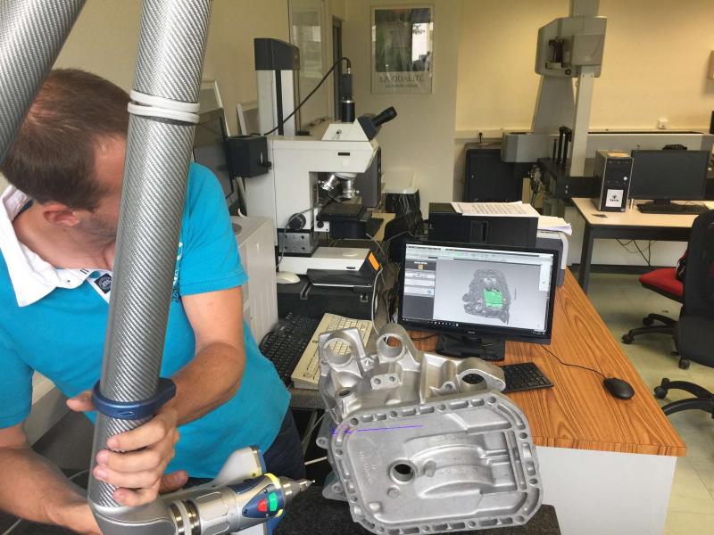

Comme je vous l'avais promis, je vais essayer de vous faire suivre en photos les différentes étapes du process de refabrication de la cloche. Donc, cette semaine, on a commencé par un petit stage à l'INSA à Lyon pour faire scanner la pièce:
Si vous parvenez à voir un petit trait bleu sur la cloche, c'est le déplacement du faisceau laser sur la surface avec, sur l'écran, la pièce qui prend forme peu à peu. Je précise que la cloche n'est pas posée à l'arrache sur le coin d'un bureau, mais sur un marbre qui sert de référentiel au bras Faro. Et comme je sais que vous êtes observateurs, vous aurez sans doute remarqué en arrière plan la colonne de tridim qui nous a ensuite servi à relever toutes les cotes fonctionnelles, qui d'une part, nous seront par la suite d'une grande utilité à l'usinage pour entrer les lignes de programme sans erreur, et qui d'autre part nous permettent de les positionner avec précision sur le fichier scanné, car le bras Faro travaille avec une précision de 2 centièmes (ce qui est déjà TRES, TRES bien, surtout pour de la fonderie), alors que la colonne de tridim est dans le millième (ce qui est CARREMENT plus mieux bien), donc, au final, on devrait être pas mal. Malheureusement, je n'ai pas de photo du passage en tridim, mais c'est beaucoup moins photogénique que le scan. Voilà, maintenant le fichier est entre les mains du frangin qui joue contre la montre pour transformer le fichier nuage de points en fichier surfacique, avec lequel j'irai voir le modeleur... ce qui sera la prochaine étape! Donc, la suite au prochain épisode!

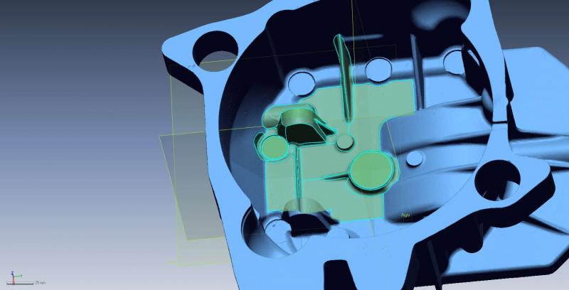

Je n'ai pas grand chose de neuf pour l'instant à vous mettre sous la dent, mais je vous mets quand même une petite capture d'écran avec le fichier en cours de reconstruction 3D:
Bonne réception!
