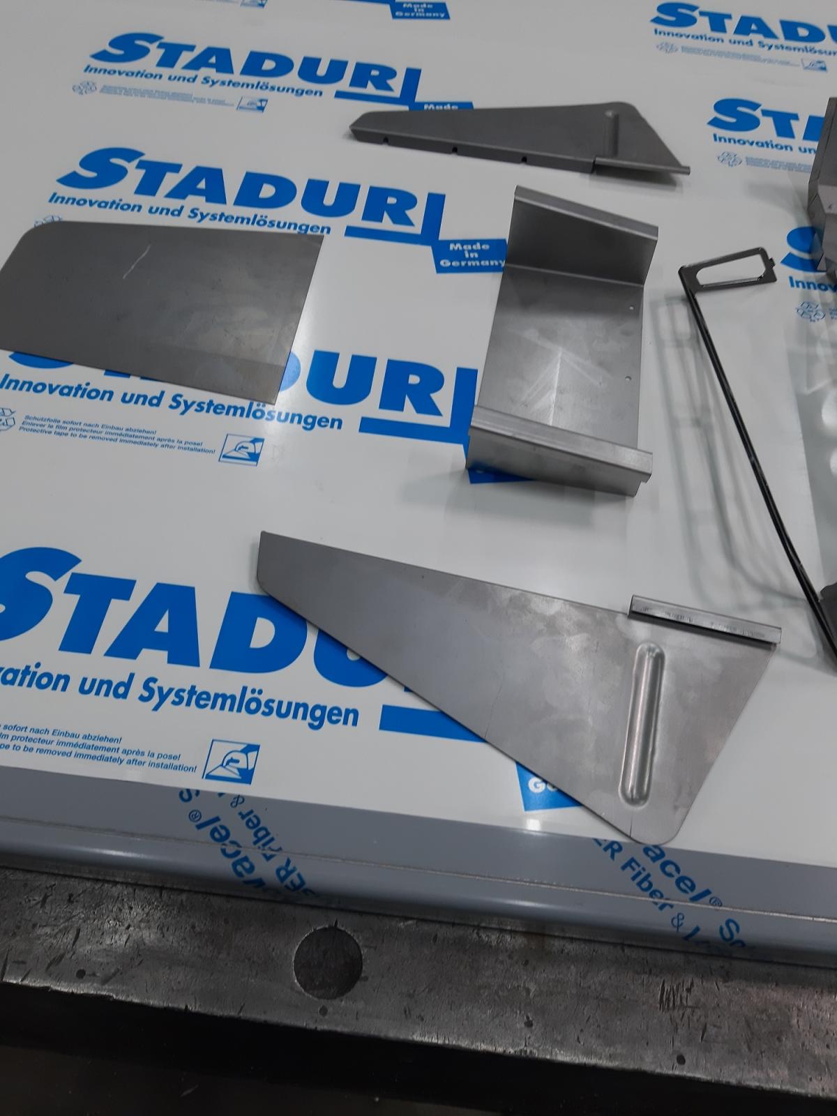

En attendant pour faire patienter Christophe , quelques photos des pièces de tôlerie :

Cool, ça commence à prendre forme

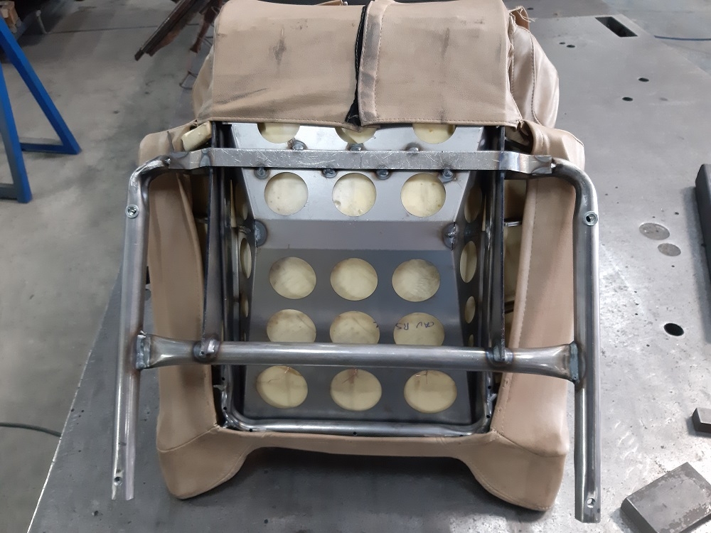

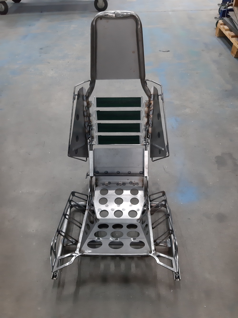

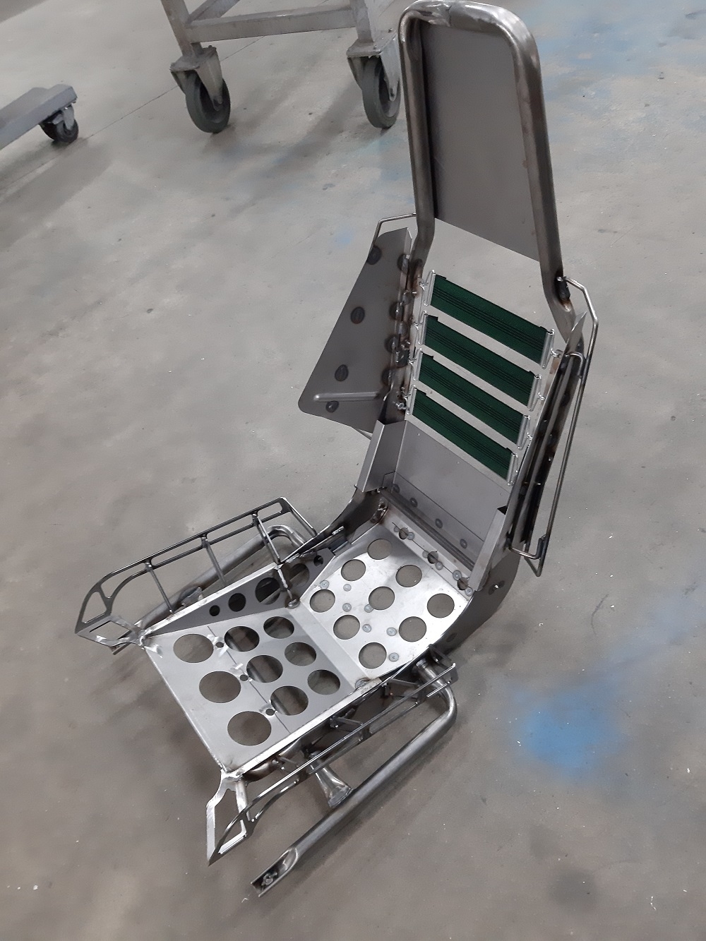

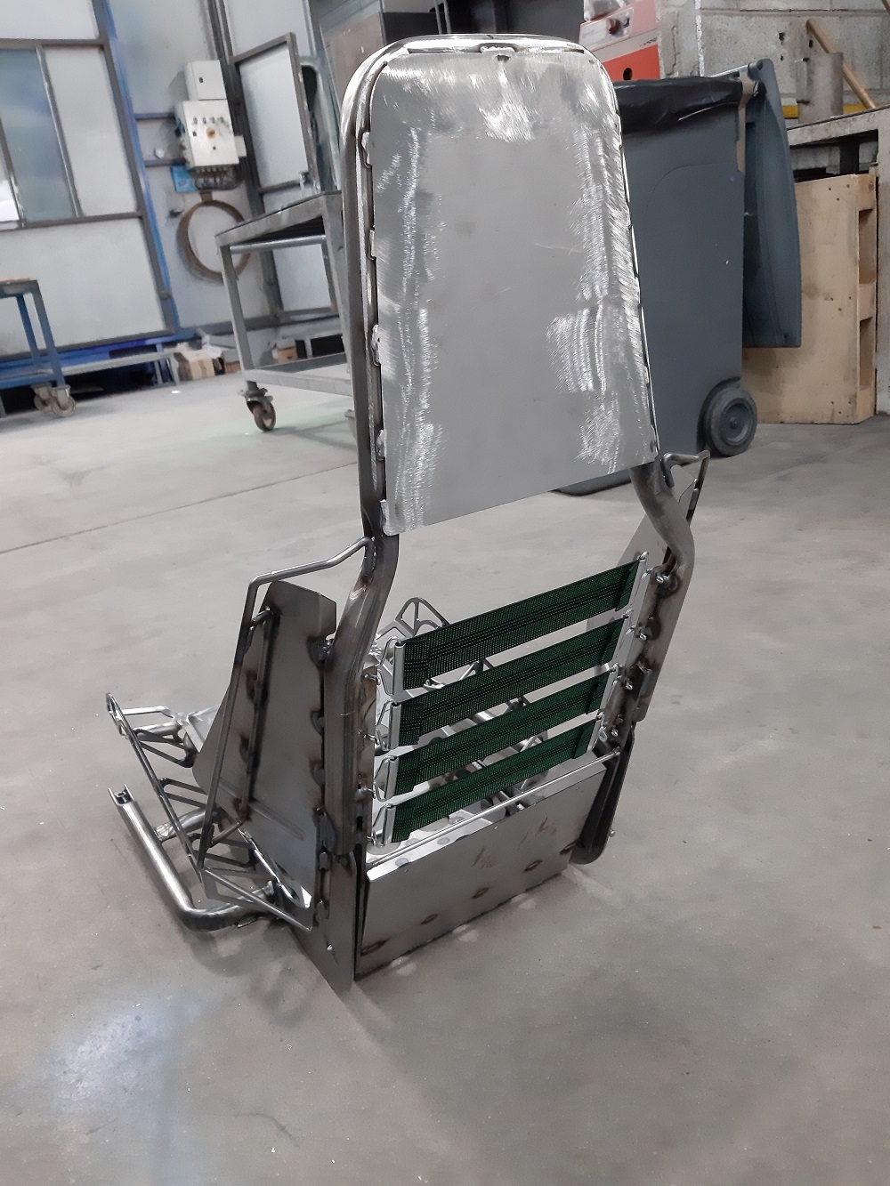

un peu de nouvelles des armatures, le proto est fini, ça colle vraiment bien avec les mousses et la housse
La housse n'est plus très fraiche, hâte d'essayer avec celles de Jean Camille pour voir le résultat final !
Reste plus qu'a reprendre 2 / 3 petites choses et on devrait être prêt pour lancer la fabrication et sortir un prix de l'armature
